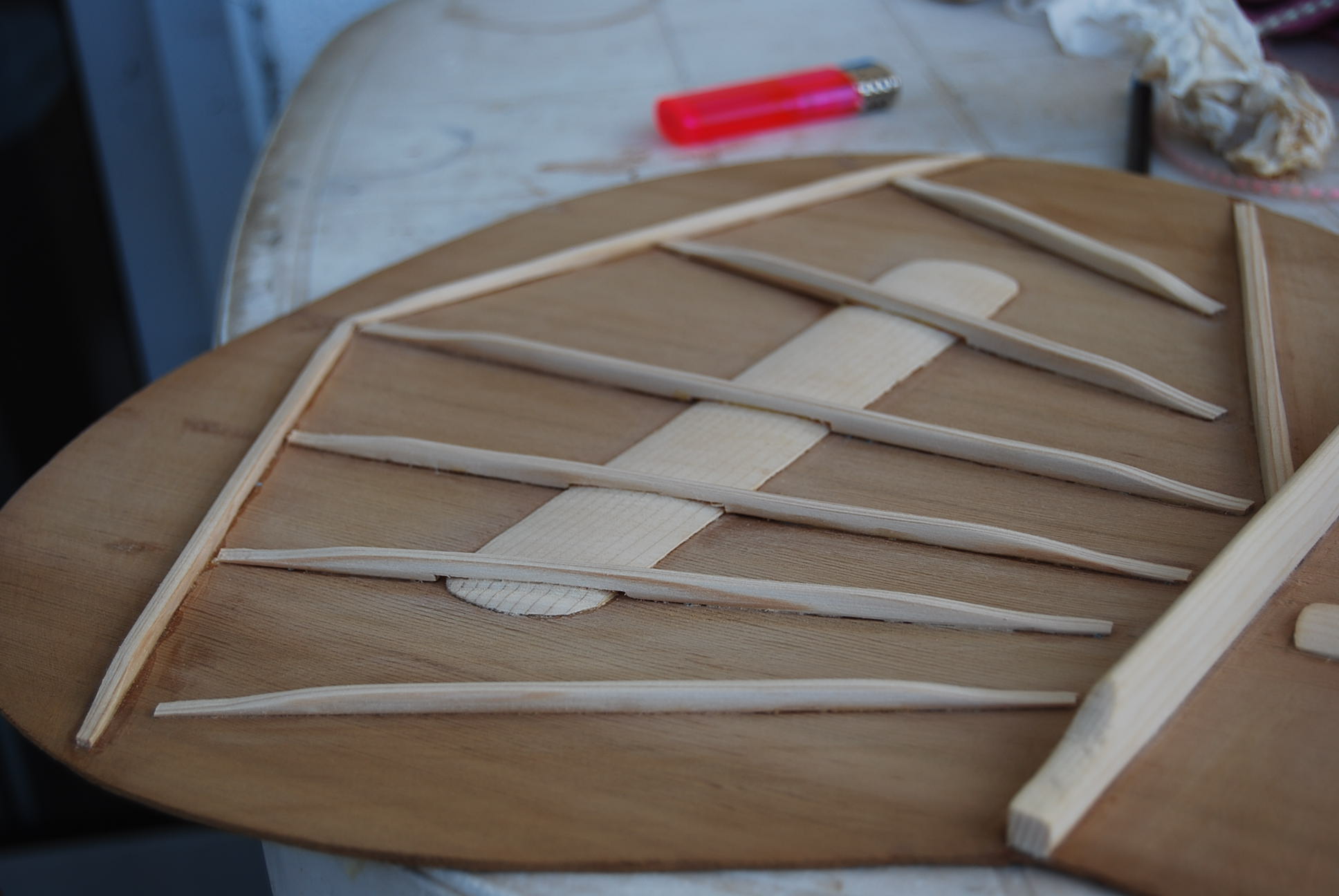

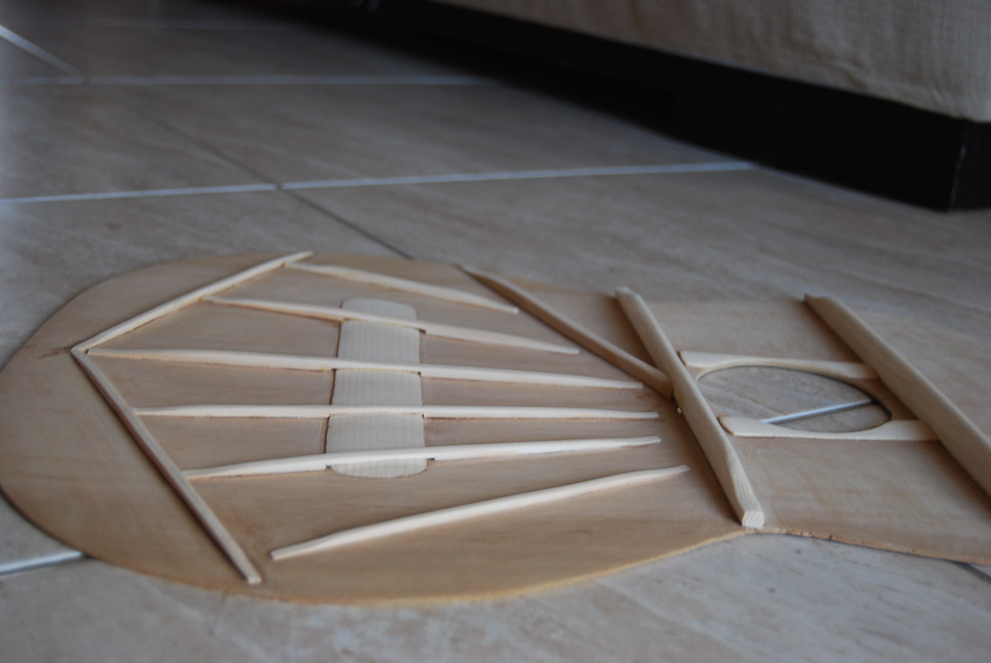

Στέλιο διαβάζω τα εξαιρετικά που έγραψες περί top tuning.....βλέπω και ένα βίντεο στο youtube όπου ο κύριος μετάτο καμάρωμα ακούει καπάκι και έχει την κιθάρα του δίπλα......ανιχνεύει την νότα που εκπέμπει και συνεχίζει το τρίψιμο ...και καταλήγει στην G, G δίεση ως επιθυμητή ...αυτό που δεν καταλαβαίνω είναι πως καταλαβαίνει σε ποιά οκταβα βρίσκεται η συγκεκριμένη νότα ώστε να είναι μέσα στις ενδεδειγμένες συχνότητες που έδωσες και εσύ...δηλαδή καπάκι εως 240herz...δεν ξέρω αν έχω αντιληφθεί σωστά τα θέματα.... Επίσης αυτή την στιγμη τρίβω ένα κέδρινο καπάκι που μου φαίνεται πολύ καλό, το χτυπάω, ανιχνεύω την E (ΜΙ) ,πολύ μπάσα μου ακούγεται ...αλλά έχει διάρκεια.. και είναι και πολύ ελαστικό σε σχεση με τα προηγούμενα ελάτινα.....απλά δεν ξέρω μέχρι που να κατεβάσω σε mm.. ευχάριστώ και για την συμβολή σου στο προηγούμενο ερώτημα..

ρε παιδιά υπάρχει διαφορά να κατεβάσεις σε mm το καπάκι από την πάνω μεριά μετά το καμάρωμα...γιατί το καπάκι ήταν τόσο ελαστικό που το φοβήθηκα να το κατεβάσω πριν το καμάρωμα...
Απ: ΝΕΑ ΚΛΑΣΙΚΗ ΚΙΘΑΡΑ
« Απάντηση #36 στις: Ιουλίου 29, 2018, 04:19:43 μμ »
Όχι καμμία διαφορά.. Όλοι σχεδόν επεμβαίνουν από πάνω ειδικά όταν μετράνε συχνότητες στο καπάκι..

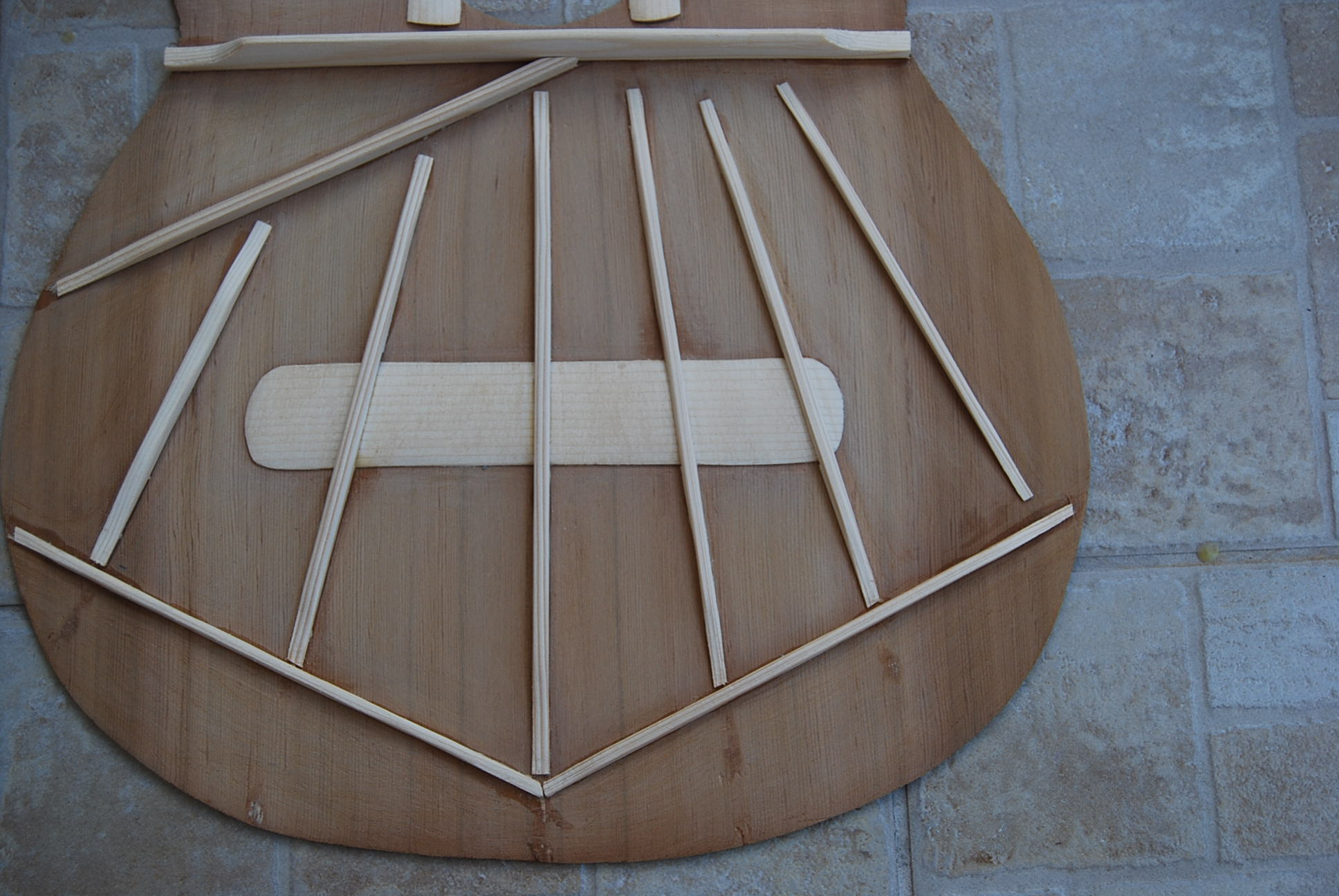

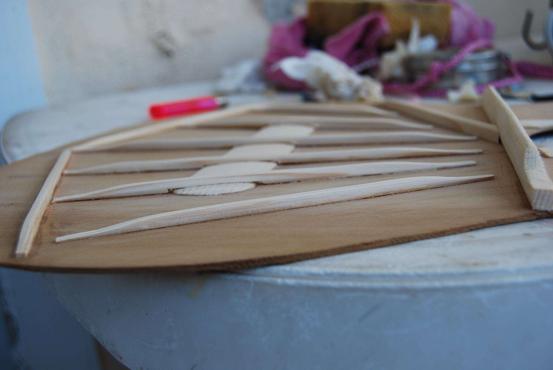

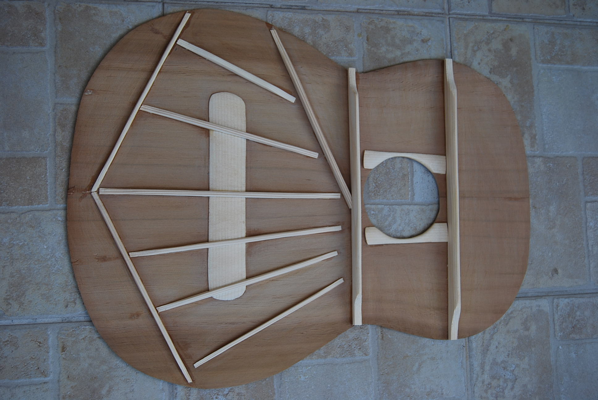

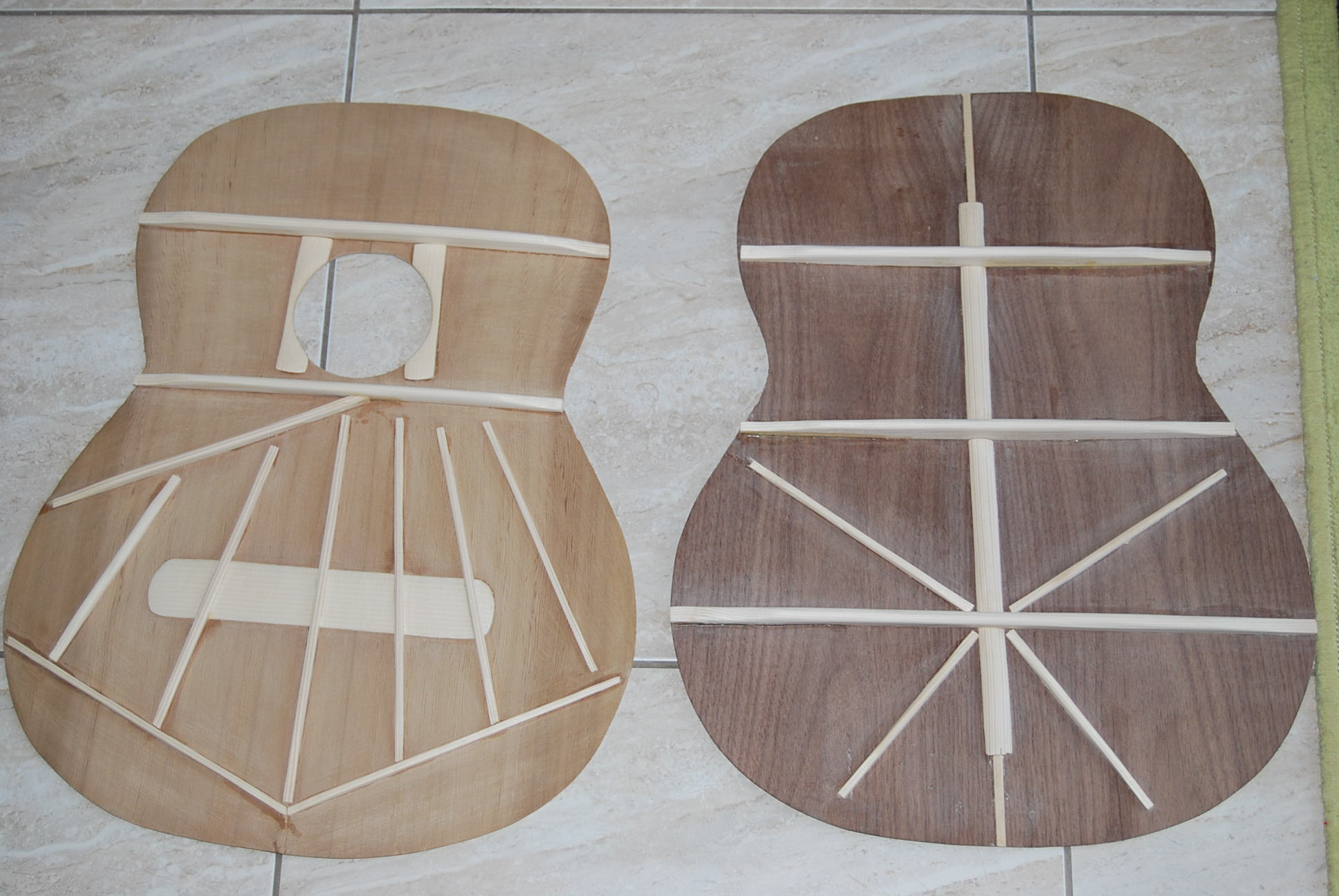

μόλις τελείωσα το καμάρωμα της κιθάρας....θέλω σας παρακαλώ τις παρατηρήσεις σας....
« Απάντηση #39 στις: Ιουλίου 29, 2018, 06:27:27 μμ »
Πολύ ωραία δουλειά!μια χαρά πάει στη πλάτη ειμαι τωρα..τι πλατη και πλαινα πηρες τλκ?ραμιρεζ ειναι το καμαρωμα?
γενικα το καπακι αν ειναι παρα πολυ ελαστικο, δεν ειναι κ το καλυτερο, διοτι δεν μπορεις να κατεβεις αρκετα σε mm. επισης αναγκαζεσαι να ακολουθησεις πιο "σφικτα" (γεματα) καμαρωματα στο σχεδιο σου
ουσιαστικα αναλογα με το καπακι, ακολουθεις το σχεδιο. οι κατασκευστες που ακολουθουν ενα ιδιο καμαρωμα σε ολες, ειναι και αυτοι που εχουν εκατονταδες καπακια κ διαλεγουν αυτα που εχουν περιπου ιδια χαρακτηριστικα
(ειδος-βαρος-βενες-ελαστικοτητα-μεχρι κ χρωμα)

« Απάντηση #41 στις: Ιουλίου 29, 2018, 08:28:10 μμ »
Στέλιο ευχαριστώ.....Γρηγόρη  χρησιμοποίησα το GuitarClassLegeay.pdf. Πλαινά τελικά πήρα πάλι  καρυδιά Αμερικής

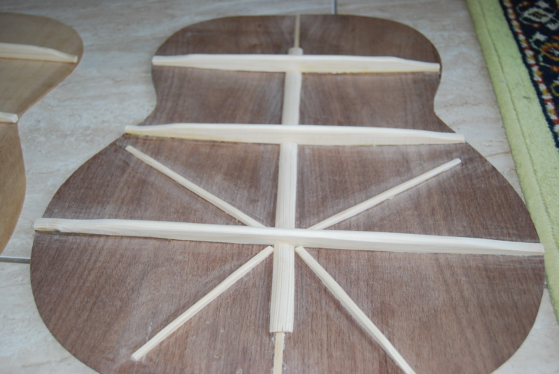

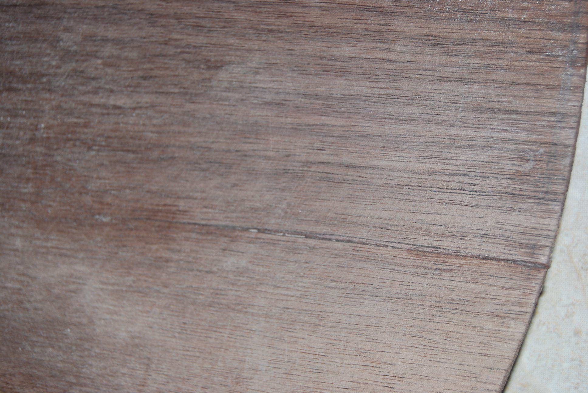

« Απάντηση #42 στις: Αυγούστου 08, 2018, 05:37:32 μμ »

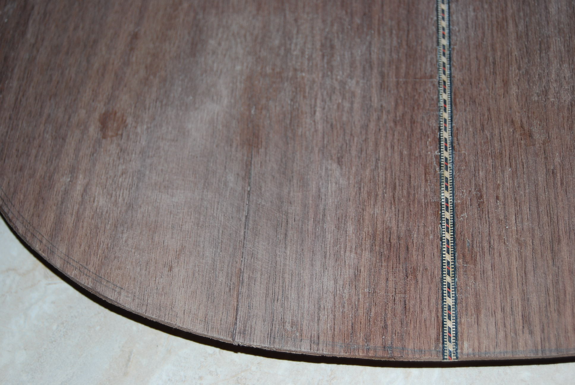

τέλειωσε και η πλάτη.... βέβαια δεν έλειψαν και τα ατυχήματα ...η πλάτη σχίστηκε στο πίσω μέρος και έβαλα μία σφήνα ..να δούμε τι θα προκύψει....

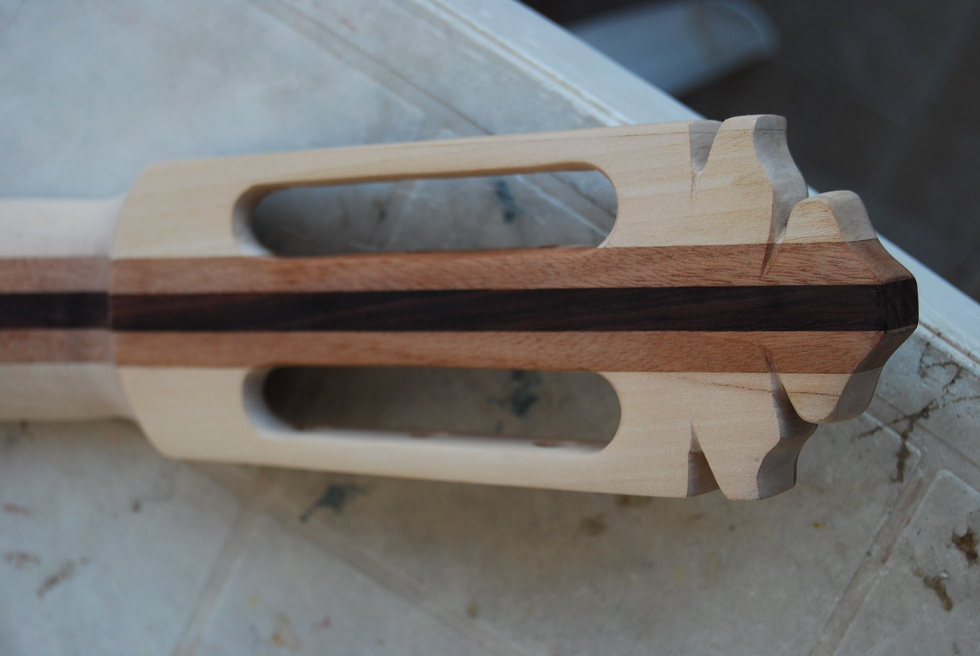

« Απάντηση #43 στις: Αυγούστου 20, 2018, 11:25:41 μμ »

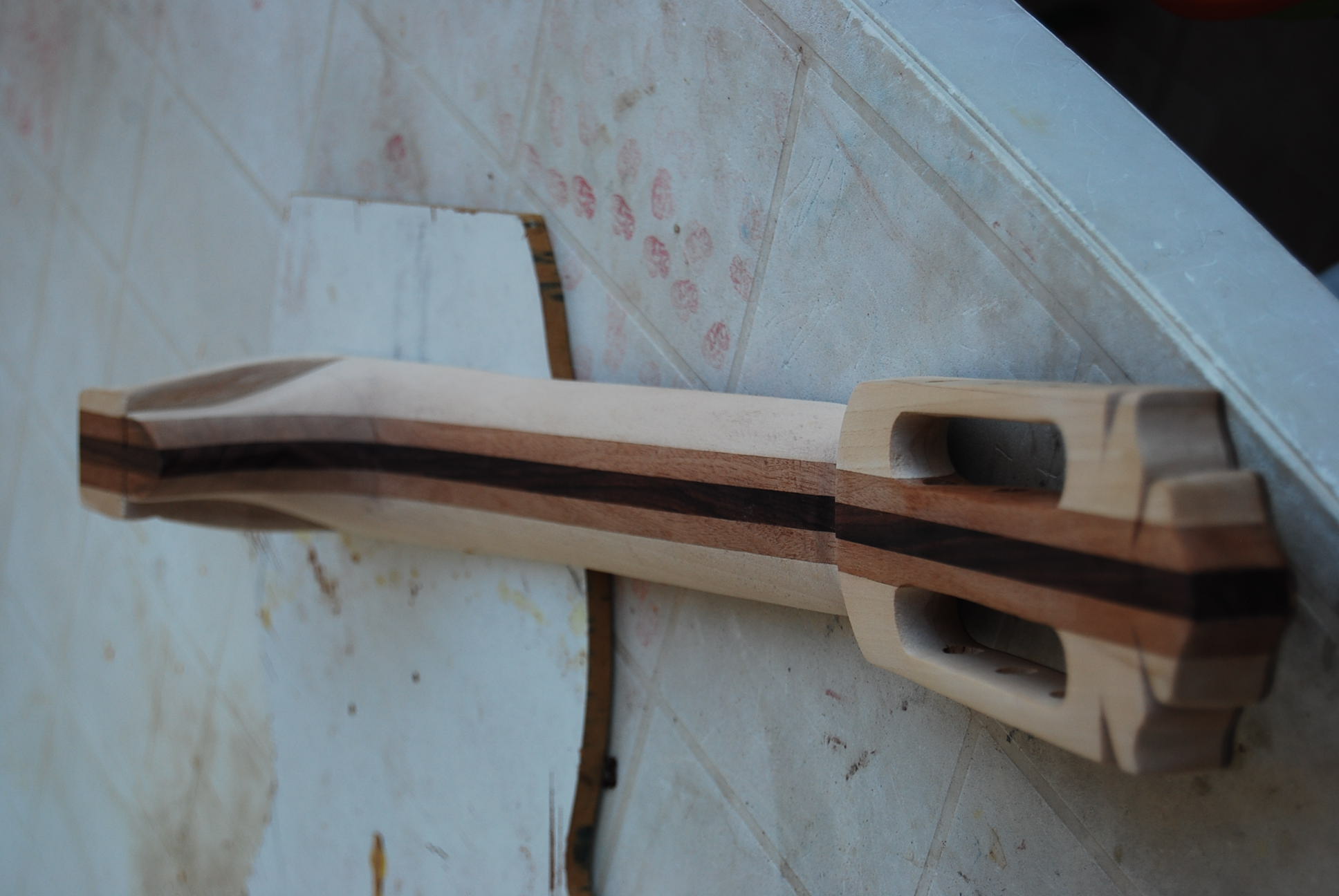

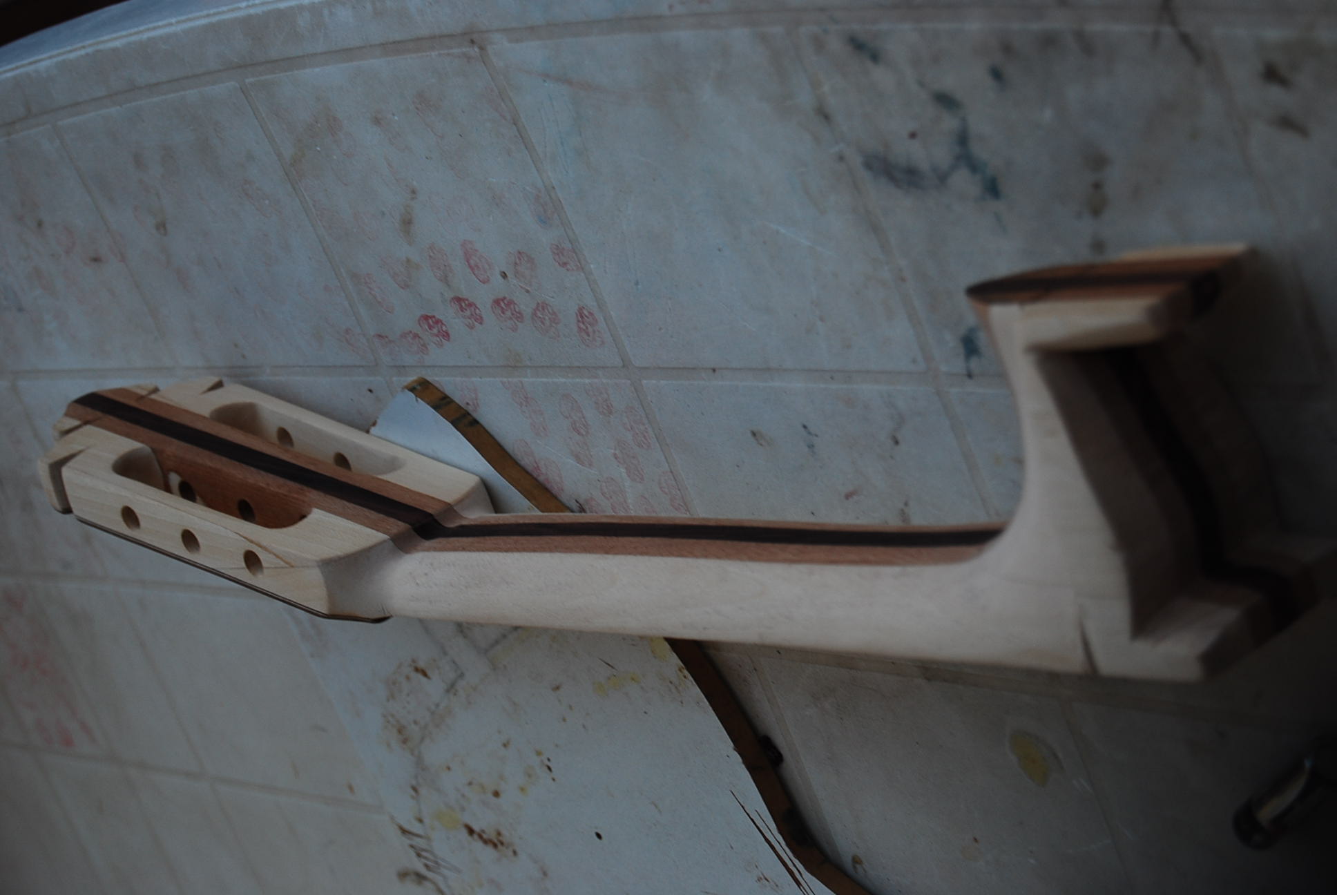

Λέω το μανίκι να το επεξεργαστώ όπως ο κύριος... τι κάνει ρε παιδιά.......https://www.youtube.com/watch?v=exJ3gMck8qY

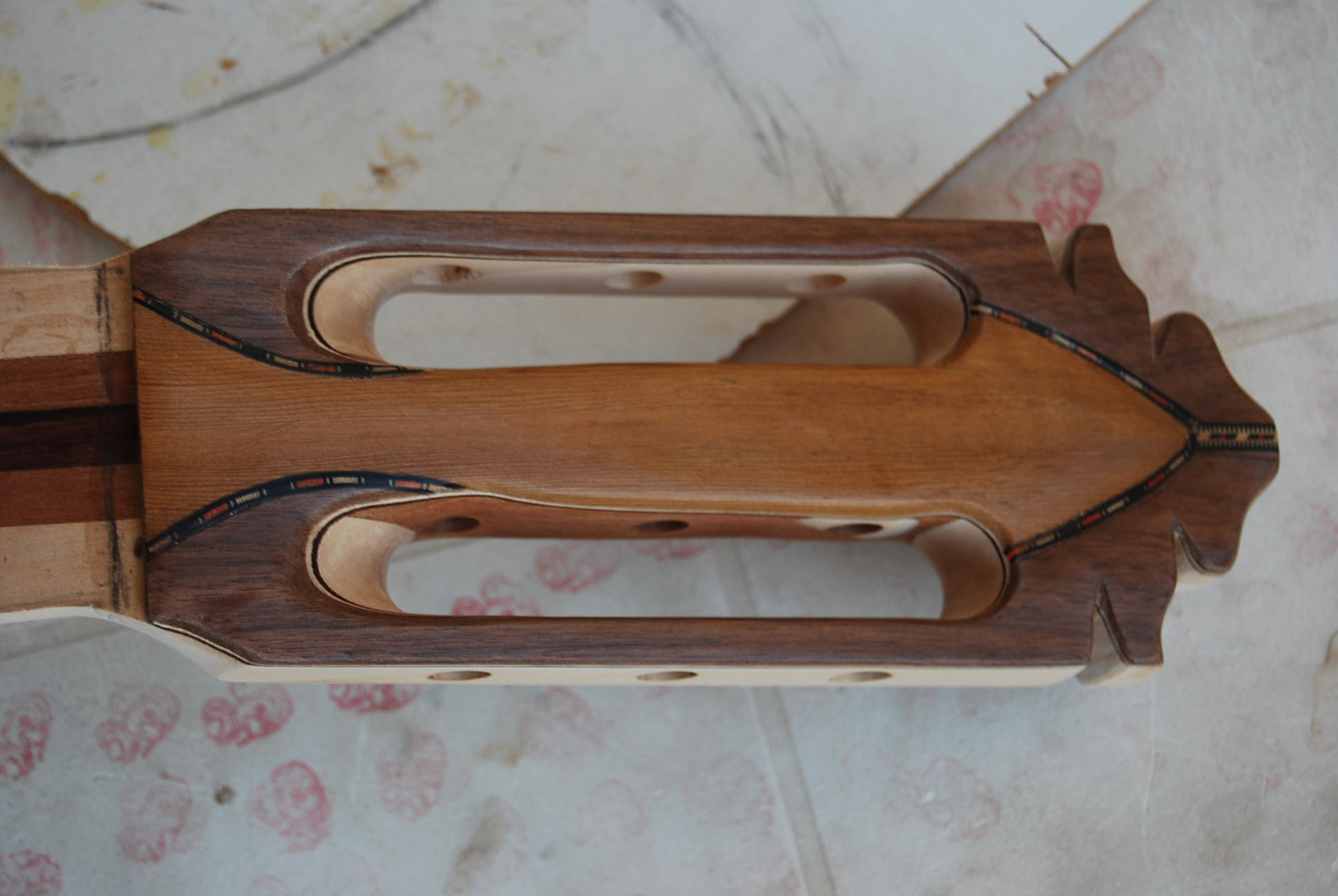

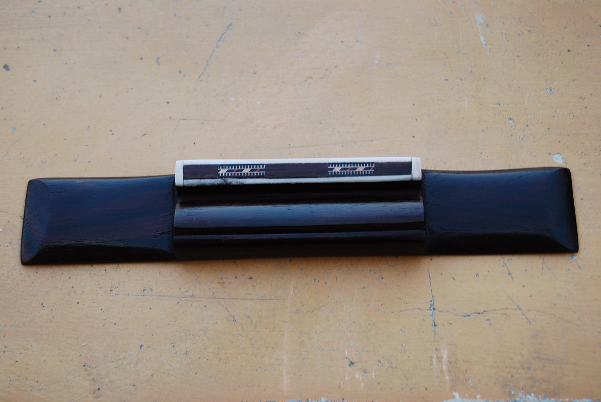

« Απάντηση #44 στις: Αυγούστου 26, 2018, 07:49:25 μμ »
Σχεδόν τελείωσε μανίκι και καβαλάρης......
