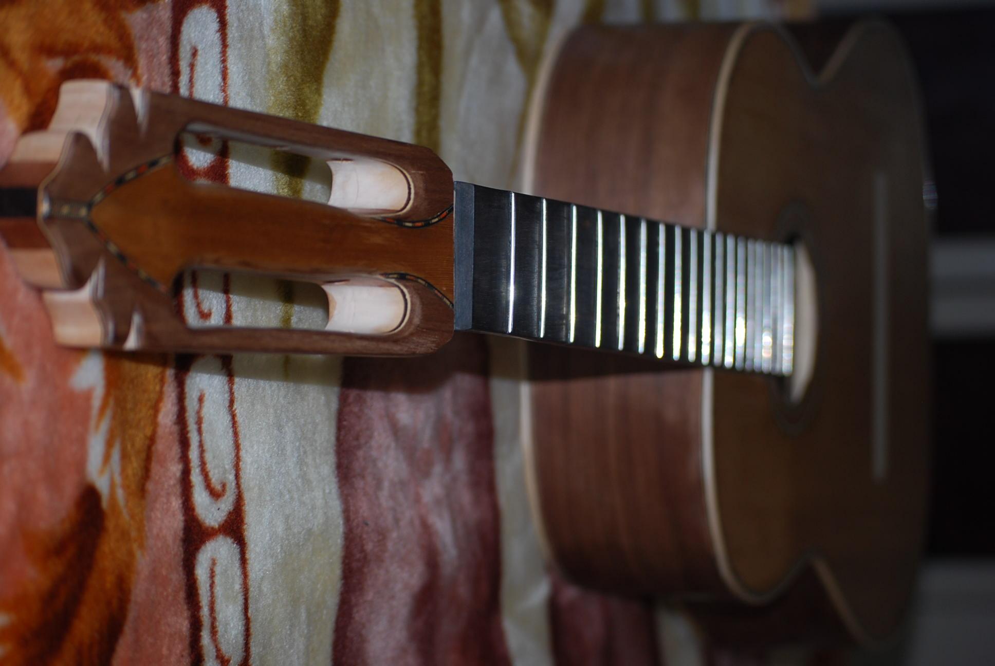

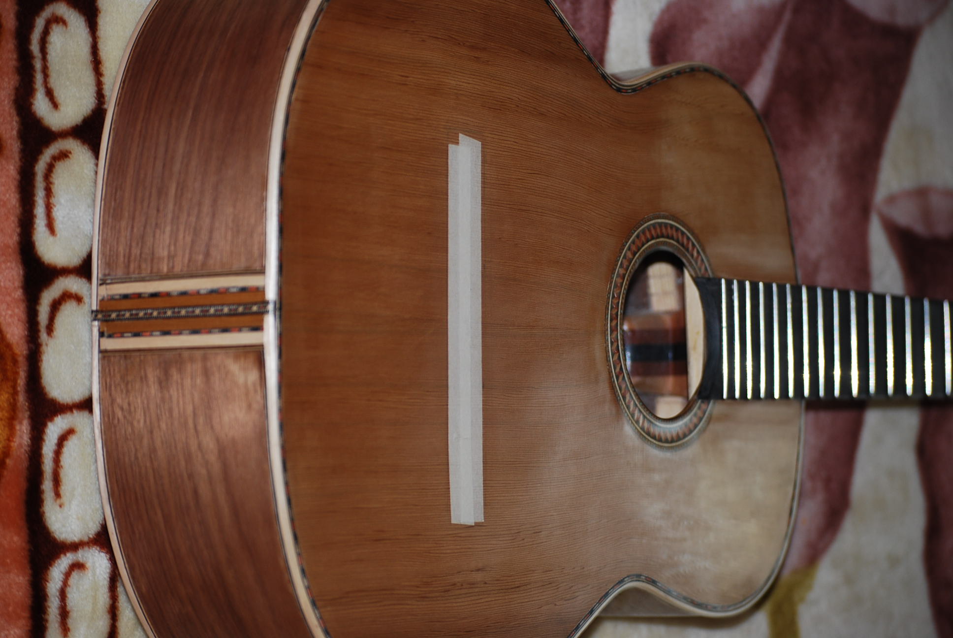

« Απάντηση #73 στις: Σεπτεμβρίου 29, 2018, 01:43:52 μμ »
Έχω βάλει και τάστα και συνεχιζουμε με λουστρο......

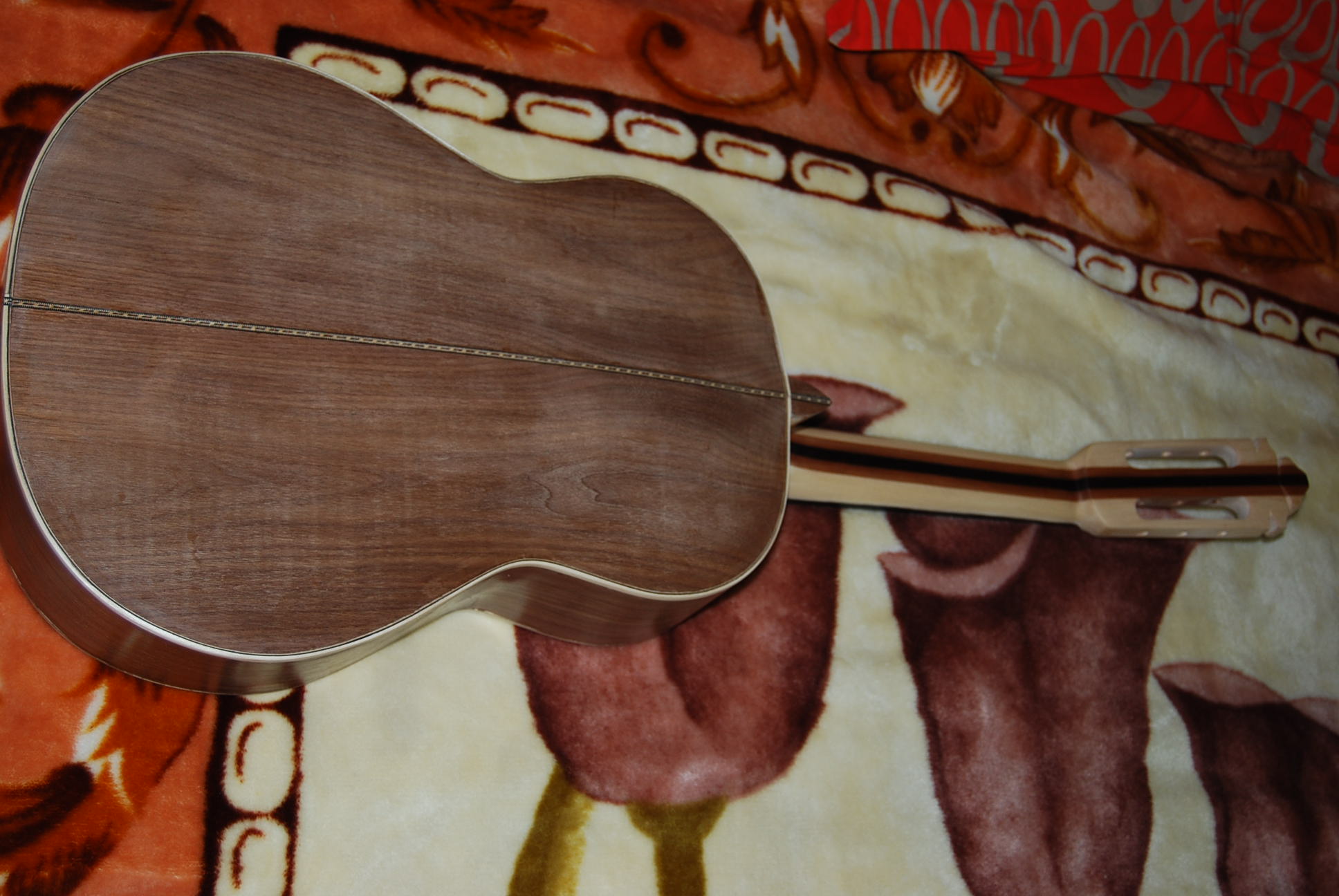

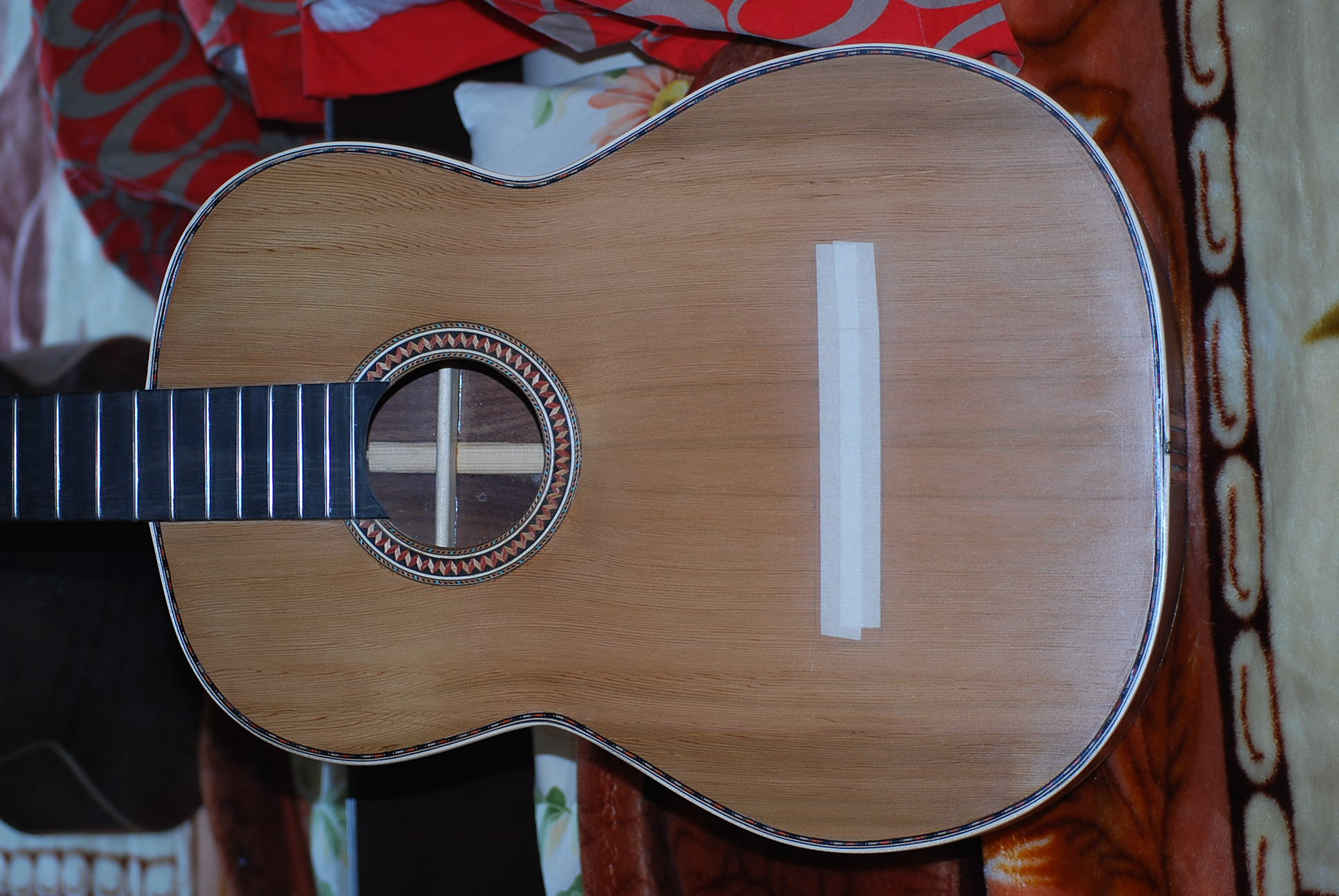

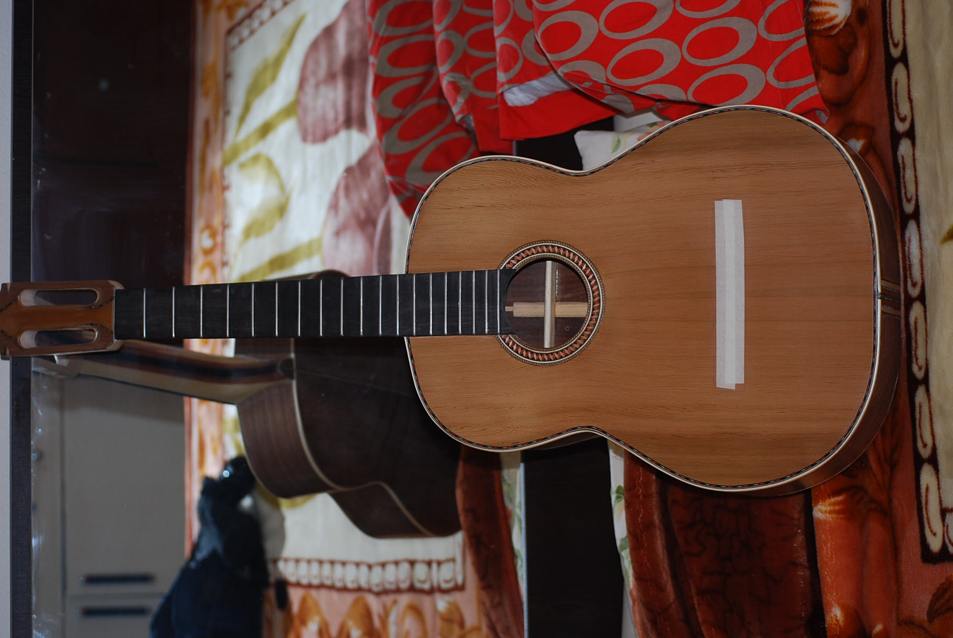

« Απάντηση #74 στις: Σεπτεμβρίου 29, 2018, 01:52:09 μμ »
και δυο ακόμη φωτο
