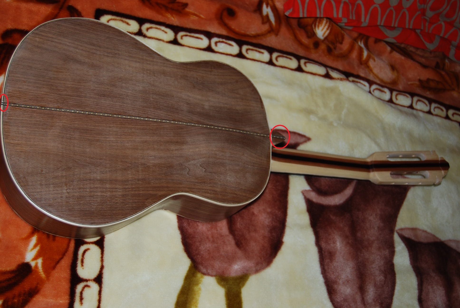

μπραβο πατση καλοτελειωτη κι αυτη!
στην επομενη με λιγο πιο προσοχη στα φιλετα και θα ειναι ολα λουκουμι  :)
(για παραδειγμα να μην κοβει το εσωτερικο φιλετο το εξωτερικο, στο τακο πισω. επισης αφου τρεχει γυρω γυρω και περνα απο το τακουνι, μην βαζεις και πανω σε αυτο.)
γενικα πολυ ωραια η δουλεια σου, συνεχισε ακαθεκτος!

Ευχαριστώ πολύ Στέλιο...Λες να κόψω τα άκρα και να προσθέσω ένα μικρό κομμάτι από το εξωτερικο φιλέτο;Καλά τα φιλέτα δεν εφάπτονται επακριβώς ,έβαλα λίγο κόλα με ψιλό ροκανίδι αλλά πάλι φαίνεται..προβλημα.... Επίσης θέλω να σε ρωτήσω.....το καπάκι είναι ελαστικό και τώρα που πιέζω με την μπάλα του λούστρου μπαίνει μέσα και βέβαια μετά επανέρχεται...ενώ στο έλατο δεν είχα τέτοιο θέμα ...λες να μην αντέξει την πίεση και να μου το πετάξει μαζί με την γέφυρα; και πάλι ευχαριστώ για την βοήθεια σου

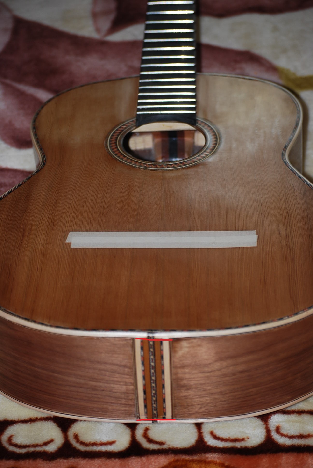

Αφου γυαλισα και έβαλα καβαλαρη είπα να βάλω χορδές να δω πως πάει το όργανο και απογοητευτικα....μέχρι το πέμπτο τάστο έτριζε μάλλον γιατί η χορδή ακουμπάει στο  επόμενο τάστο...(αυτά τα τάστα με ζορίζουν πολυ).και ακούγεται μια γενική θολλάδα..και τα μπάσα ακουγονται βαρια κάνουν αυτό το βοητό μπαμ....στα θετικά είναι ότι είναι εύκολη στο παίξιμο και διακρίνω καθαρά τις νότες στις συγχορδίες...από αύριο ξεκινάω το φτιάξιμο στα τάστα και βλέπουμε....

αφου τριζει μεχρι το 5ο, μηπως το 6ο ειναι πιο ψηλα απο ολα τα προηγουμενα αλλα; φρετλεβελινγκ εκανες; το υψος στα κοκκαλα το ειδες; τι αποστασεις χορδης εχεις στο 12ο ταστο (1η χορδη-6η χορδη;) πως ειναι δυνατον να
και να
μηπως εννοεις πιασιματα μετα το 5ο;
αλλοι πληρωνουν μια περιουσια γι αυτο το χαρακτηριστικο... ;D το θεμα ειναι τα καντινια: ειναι καθαρα κ δυνατα; τι χορδες χρησιμοποιεις; μηπως εχεις βαλει χορδες κουκουρουκου; αν ειναι μουντα δωσε 20 ευρα βαλε καρμπον και μετα τσεκαρε την ηχητικα.
βρε γρηγορη ελεος, τι φταιει ο φουκαριαρης ο κεδρος;
το 90% των κιθαρων κεδρινες ειναι...
τα βασικα "ηχητικα" λαθη στην κατασκευη, αν δεν παιζει καλα το οργανο, 2 ειναι: ή ειναι πολυ χοντρο το καπακι, ή δεν συντονιζει καλα το περιεχομενο αερα με το καπακι-πλατη, κατι που (εκτιμω) μαλλον δεν συμβαινει με αυτη την κιθαρα, απλα δεν εχει σεταριστει καλα...

Στέλιο καθως πατουσα την λα δίεση στην πρωτη χορδή στα καντίνια ακουγόταν πολύ θολή με απότομη απόσβεση ήχου ...διαπίστωσα ότι το άκρο του τάστου ήταν ελαφρώς στον αέρα και με πίεση έμπαινε κανα χλτ πιο μέσα... όταν πατουσα πολύδυνατά την χορδή πιέζοταν το τάστο και ακουγόταν καθαρά σαν τις άλλες νότες τουλάχιστον ....έτσι πέταξα κανα δυο τρία τάστα και έβαλα άλλα ... μήπως δω κανα αποτέλεσμα...αυτό το μπαμ στα μπάσα δεν ήξερα ότι αποτελεί πλεονέκτημα...οι  χορδές είναι τόσο σημαντικές ώστε να μιλάμε για χαντάκομα ή ανάδειξη ενός οργάνου;το πάχος του καπακιού πρέπει να είναι από 2-2,5....υπάρχει περίπτωση από ένα σημείο και κάτω το καπάκι να χάνει την ακουστική του δύναμη;
το πάχος της ταστιέρας μου είναι πιο μεγάλο σε σχέση με τις άλλες κιθάρες οπότε είναι πιο ανεβασμένα και τα δύο κόκκαλα ...πάντως η απόσταση των χορδών από την ταστιέρα είναι μικρή( στο 12 τάστο είναι 5 χλτ) και κάνει εύκολο το παίξιμο.....μόλις κάνω τις απαραίτητες διορθώσεις θα βάλω ήχο...

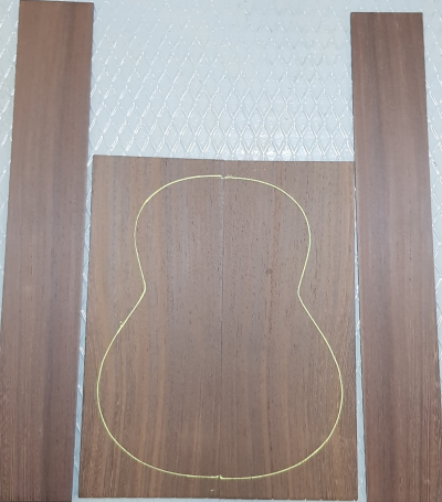

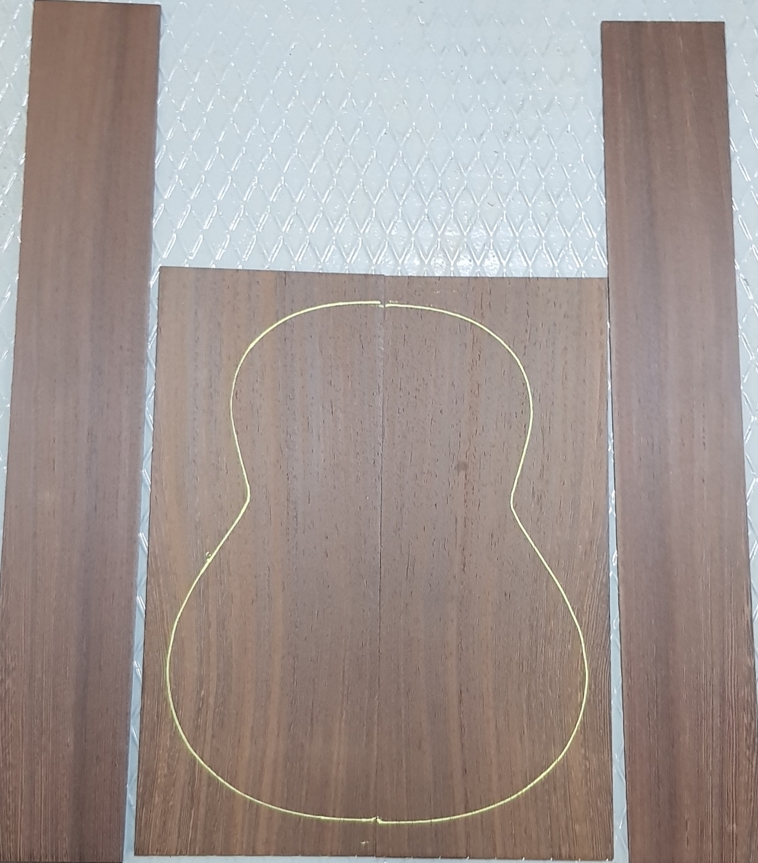

Φίλε Σπύρο για πάρτυ σου επειδή ξέρω ότι γουστάρεις βεγκε..Δεν είναι κανένα με έντονα νερα και με σχέδιο όπως
 αυτό που έχει κάνει παρουσίαση ο Στέλιος αλλά για δεύτερη κιθάρα μια χαρά θα είναι πιστεύω.. τωρα που κοντευει να τελειωσει η πρωτη μαζευουμέ για την δεύτερη..

Ωραίο....Γρηγόρη μαρέσει....και ένα special καπάκι και πας για τα καλύτερα...από πού το πήρες;τώρα που φτιάχνεις την πρώτη να προσέξεις πολύ την ταστιέρα είναι το άλφα και το ωμέγα....
Απ: ΝΕΑ ΚΛΑΣΙΚΗ ΚΙΘΑΡΑ
« Απάντηση #89 στις: Οκτωβρίου 07, 2018, 07:57:41 μμ »
Από ebay το πήρα.. γερμανικό το μαγαζί.. Το είχε φθηνά.. Τώρα τραβάω ζόρι με τα φιλέτα.. προσπαθώ να τα ανοίξω με το χέρι αλλά το ξυραφάκι που έχει το εργαλείο ταλαντεύεται και ξεφεύγει από την γραμμή.. Θέλει πολλή προσοχή.. Και ύστερα τα φιλέτα που έχω πάρει θέλουν κοψίματα 45 μοιρών και τέτοια και έχω πελαγωσει..άσε που το διακοσμητικό φιλέτο στο καπάκι το έκανα με λουρίδες καπλαμα και εκεί να δεις ένα ένα τι άγχος τραβηξα..την ταστιερα σχεδον φοβαμαι να Την ακουμπήσω.. χαχαχα..Και μετά την γεφυρα..εκεί να δεις..Θα δούμε πως θα τα κάνω..
