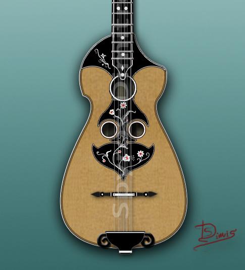

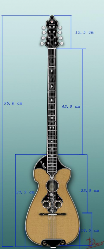

Στην προσπαθεια μου να δημιουργησω εναν τετραχορδο τζουρα, διαφορετικο απο τον τριχορδο, σχεδιασα το κιθαρο-τζουραδο (οπως ετσι το ονομασα).
 Προκειτε για concept design , με κοντοτερο μανικο απο αυτο του τετραχορδου μπουζουκιου, λογο του μακρυτερου ηχειου του. Φερει 3 τρυπες ενω το πισω μερος του ειναι flat, προς το παρον.
Προθεση μου ειναι στο μελλον να δημιουργησω ηχειο που το πισω μερος του δεν ειναι flat. Να ευχαριστησω τον οργανοποιο Τασο Θεοδωρακη για την βοηθεια του σε τεχνικες συμβουλες κατασκευης ενος τετοιου τζουρα.
Τα σχολια σας οπως παντα , καλοδεχουμενα

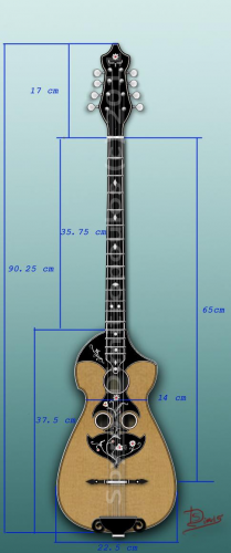

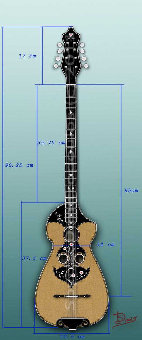

« Απάντηση #4 στις: Δεκεμβρίου 12, 2011, 02:46:42 πμ »
Αγαπητε Vagges2010,
εδω ειναι που χρειαζομαι τη βοηθεια των φιλων του φορουμ.
Συμφωνα με το σχεδιο, και πως καθοταν στο ματι μου η ολικη φορμα του οργανου, χωρις καθολου μετρησεις βρισκω τα εξης¨
Συνολικο μηκος οργανου¨90,25 cm
Μηκος χορδης ¨65,0 cm
Μηκος ηχειου 37,5 cm
Μεγιστο πλατος  ηχειου 22,5 cm
Μηκος καραολου 17,0 cm
Σιγουρα υπαρχουν σφαλματα σχεδιασης. Παρακαλω υποδειξτε μου.
Εαν το καθαρο μηκος απο πανω κοκκαλο μεχρι ενωση στο ηχειο ειναι 35,75 cm μεχρι ποια νοτα στο καντινι με βγαζει σε εκεινο το ταστο?
Ευχαριστω

Απ: Κιθαρο-τζουραδο
« Απάντηση #5 στις: Δεκεμβρίου 12, 2011, 04:29:18 μμ »
Πολυ ομορφο Σπυρο!
Λοιπον σε αυτο που ρωτας στα 34,324 ειναι το ταστο  της νοτας ΡΕ διεση(13ο ταστο)
 και στα 36,046 ειναι το ταστο της  νοτας ΜΙ (14ο ταστο).
Aρα το 35,75 που ρωτας ειναι μεσα στη νοτα ΜΙ
Υπολογισα κλιμακα 65cm

Λοιπόν φίλε Σπύρο κατ' αρχάς χρόνια πολλά για την γιορτή σου. Το project σου είναι πολύ ιντριγκαδόρικο (με την καλή έννοια πάντα) και ως εκτούτου με έβαλε στο τρυπάκι να προβληματιστώ. Προσωπικά λόγω μήκους του ηχείου θα το χαρακτήριζα κιθαρομπούζουκο και όχι κιθαροτζούραδο και θα αντιμετώπιζα τον σχεδιασμό του σαν μπουζουκιού. Επομένως :
1.  Με την κλίμακα που δίνεις θα έβαζα στην ένωση του μάνικου με το ηχείο, το 18ο τάστο όπως συνηθίζεται. Άρα μήκος μάνικου από το πάνω κόκαλο μέχρι την ένωση 42,019 εκατοστά.
2.  Με το σκεπτικό ότι η τρύπα θα πρέπει να εμπεριέχει τουλάχιστον τρεις αρμονικές (άλλοι το υποστηρίζουν, άλλοι δεν το δέχονται, προσωπικά το ακολουθώ στο τετράχορδο που φτιάχνω) θα τοποθετούσα την τρύπα έτσι ώστε να εμπεριέχει την ΣΟΛ που αντιστοιχεί στο υποτιθέμενο 29ο τάστο 52,826 εκ. από το πάνω κόκαλο, την ΛΑ 31ο τάστο 54,154 εκ. και την ΡΕ 36ο τάστο 56,875. Με αυτό σαν δεδομένο θα προσδιόριζα την διάμετρο και την θέση της τρύπας.
3.   Από τα παραπάνω συνάγεται ότι η θέση του καβαλάρη είναι στα 22,981 εκατοστά από την ένωση μάνικου ηχείου και η απόσταση από τον καβαλάρη έως την χορδιέρα 14,519 εκατοστά.
4.  Το καράολο θα το έφτιαχνα να έχει μήκος 15 εκ. έως 15,5 εκ. Χωράει άνετα τα κλειδιά.
5.  Άρα το συνολικό μήκος του οργάνου καράολο+μάνικο+ηχείο=15,50+42,019+37,50=95,019 εκ.
Δεν ξέρω Σπύρο μπορεί αυτά που λέω να είναι ανοησίες, αλλά έτσι τα σκέφτηκα βλέποντας το πανέμορφο σχέδιό σου το οποίο προσωπικά πιστεύω ότι δεν συγκρίνεται ούτε με αυτό που είδα στο ρεμπέτικο φόρουμ, ούτε με αυτό που στο video παίζει ο Χρήστος Παπαδόπουλος.  Επίσης με ευχαριστεί που θα συνεχιστεί το θέμα με την συνδρομή του φίλου Γιώργου (Sforzando) μιας και με ενδιαφέρει ιδιαίτερα.
Παραμένει βέβαια ο καθορισμός του βάθους του ηχείου, καθώς και του αριθμού, των διαστάσεων και της θέσης των καμαριών.
Αυτά τα λίγα για αρχή.

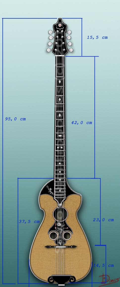

SDimis
  • Μηνύματα: 139
Απ: Κιθαρο-τζουραδο
« Απάντηση #9 στις: Δεκεμβρίου 13, 2011, 12:29:22 πμ »
Ευχαριστω ολους για τις Θερμες ευχες, εαν και δυστιχως ονομαστικες εορτες δεν γιορταζονται εδω στα ξενα.
Ευχαριστω τον Ανδρέου Δημ.για την κατατοπιστικη απαντηση του!
Περιμενω και εγω με ανυπομονησια τη συζητηση για το κιθαρομπουζουκο του φιλου Γιώργου (Sforzando)
Σχεδιαζω στα τελη του  2012 να παραγειλω , το υβριδικο αυτο Κιθαρο-τζουραδο για να δουμε και πως θα ακουγεται ενα τετοιο οργανο στην πραγματικοτητα. Το σκεφτηκα σε κλιμακα 65(και οχι 68) για να ειναι πιο κοντα σε ηχο παραπονιαρικο και λιγο banjo, και οχι καθαρα ηχο μπουζουκιου.
Φίλε Vagges2010 , ευχαριστω θερμα για την τεχνικη αναλυση.
Επισυναπτω και την ολικη του φορμα, χωρις να εχω κανει ξαναλεω υπολογισμους, οπως το σχεδιασα με το ματι. Οι διαστασεις ειναι approx. και χρειαζετε ανασχεδιαση!
Επισης επισυναπτω και ενα γρηγορο σχεδιασμο, ακολουθοντας τις μετρησεις του Vagges2010
ευχαριστω

« Απάντηση #13 στις: Δεκεμβρίου 20, 2011, 07:48:40 μμ »
Φίλε Σπύρο συνεχίζοντας αυτά που λέγαμε και λαμβάνοντας υπόψη τα αναλυόμενα στο θέμα τοποθέτηση καβαλάρη http://www.luthier.gr/index.php?topic=340.0 από τον κύριο Βασιλειάδη, τα οποία βρίσκω πολύ λογικά, πρέπει νομίζω να γίνει μια διόρθωση στο μήκος του ηχείου έτσι ώστε το μήκος της χορδής από τον καβαλάρη στην χορδιέρα να είναι το ίδιο με το μήκος της χορδής από τον καβαλάρη στο 28ο τάστο (ΦΑ#). Η απόσταση του καβαλάρη από το 28ο τάστο είναι 65,00-52,102=12,898. Άρα η απόσταση από τον καβαλάρη στην χορδιέρα θα πρέπει να είναι 12,898 εκατοστά.
Με λίγα λόγια το μήκος του ηχείου πρέπει να γίνει 22,981+12,898=35,879 εκατοστα.
Αλλιώς αν δεν θέλεις να μειώσεις το μήκος του ηχείου, ξεχνάς την τοποθέτηση του 18ου τάστου στην ένωση σκάφους μάνικου και με γνώμονα το ότι ο καβαλάρης πρέπει να απέχει από την χορδιέρα 12,898 εκατοστά τοποθετείς την ταστιέρα σου και κανονίζεις το μήκος του μάνικου.
