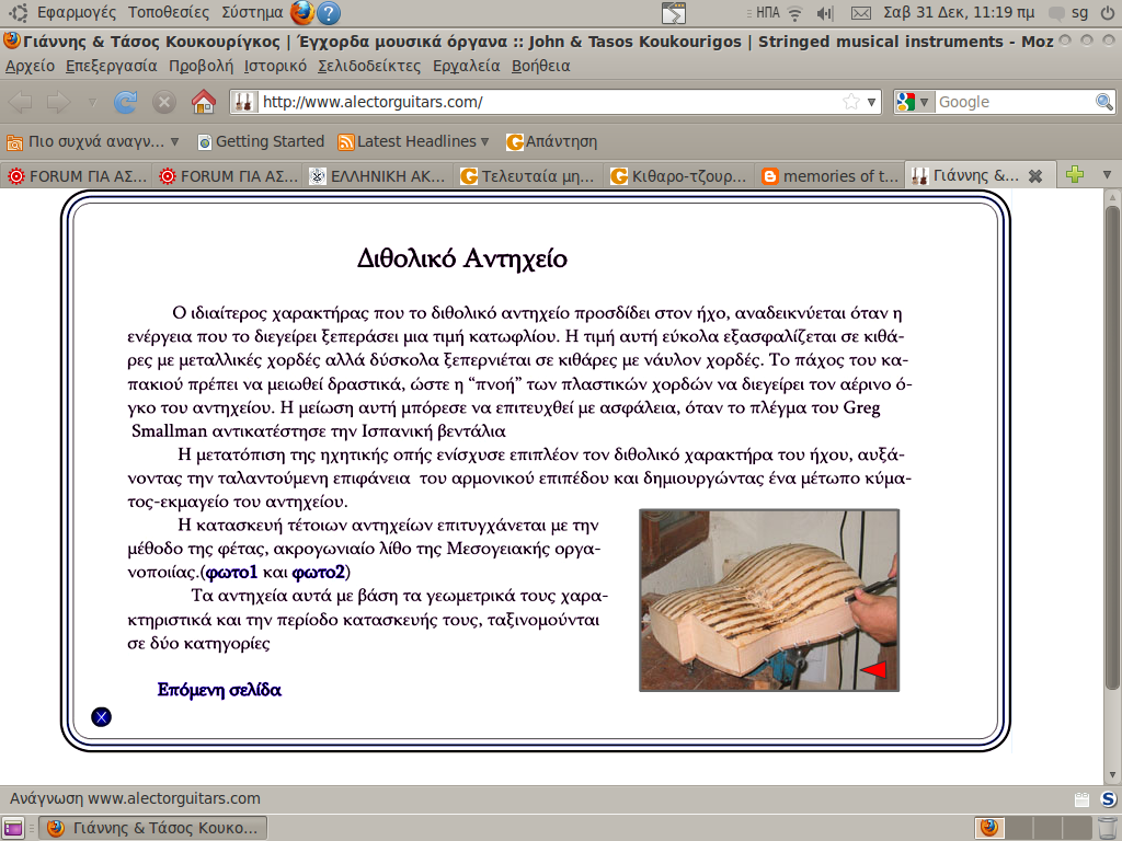

Προθεση μου ειναι στο μελλον να δημιουργησω ηχειο που το πισω μερος του δεν ειναι flat.
http://www.alectorguitars.com/

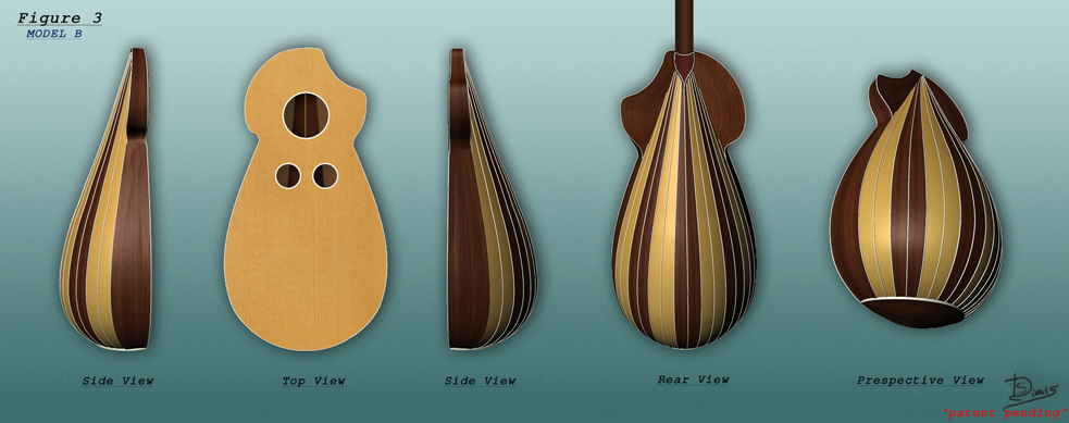

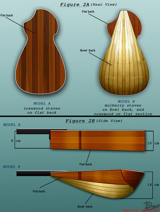

Σας παρουσιαζω την ολοκληρωμενη σχεδιαση αυτου του κιθαρο-μπουζουκου / κιθαρο-τζουραδου, οπως σας ειχα υποσχεθει.
Εαν και οι τελικες ,ακριβης μετρησεις, θα γινουν απο τον οργανοποιο κατα την κατασκευη του οργανου, διαφενεται η κεντρικη ιδεα σχεδιασης του.
Το πισω μερος  θα γινει κατα πασα πιθανοτητα  οπως το μοντελο Α με φλατ μπακ, και δουγειες (δεν ξερω ποσες στον αριθμο αμομη)
Το μοντελο Β ειναι προς μεγαλη συζητηση.  ::) και συλλογη!
Περισσοτερες πληροφοριες σχετικα με το σχεδιασμο μπορειτε να βρειτε στο μπλογκ μου.
Καλη χρονια σε ολους!

Σπυρο συγχαρητηρια φιλε μου. Μια ψηφο για το μοντελο Β απο εμενα  :)
Απ: Κιθαρο-τζουραδο
« Απάντηση #39 στις: Δεκεμβρίου 31, 2011, 11:03:28 πμ »
Μοντελο Β δαγκωτο!!!
Πανεμορφο....αραγε μπορει να κατασκευαστει;

σχέδιο Β δαγκωτό και από εμένα
το σχέδιο Α θα ελεγα να το εγκαταλείψεις ... αρκετα απλό
ριξε μια ματια σε αυτες τις φωτο ... που ξερεις μπορει να βγαλεις καποιο σχεδιο Γ

Σπύρο,
στο figure 3 εμφανίζεις μια παραλλαγή του model B;
Απ: Κιθαρο-τζουραδο
« Απάντηση #43 στις: Ιανουαρίου 01, 2012, 07:50:57 μμ »
Τριαντάφυλλε νομίζω πως το τελευταίο σκαφάκι στο figure 3 είναι η παραλλαγή.
Απ: Κιθαρο-τζουραδο
« Απάντηση #44 στις: Ιανουαρίου 01, 2012, 08:10:00 μμ »
Γιώργο,
αν είναι έτσι τότε ψηφίζω δαγκωτό B της εικόνας 2B.
Σπύρο, ακόμα μια διευκρίνιση όμως. Δεν είμαι σίγουρος, αλλά νομίζω ότι η πίσω πλευρά του Β της εικόνας 2Α και η πλαϊνή πλευρά του Β της εικόνας 2Β δεν ταιριάζουν απολύτως (στην 2Β δεν φαίνονται καθόλου τα πλαϊνάρια και η κολάντζα της 2Α).
Κάνω λάθος, μου ξεφεύγει κάτι ή είναι ακόμα αρχικά σχέδια;
