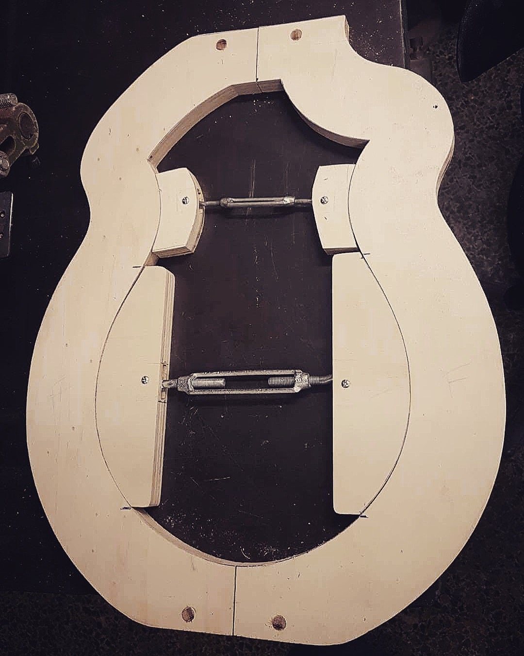

Ο οργανοπιος εχει τελειωση το καλουπι
Περισσοτερες πληροφοριες στο μπλογκ
https://memoriesoftheinnocentage.blogspot.com/2018/09/giuzouk-creation-of-mold.html

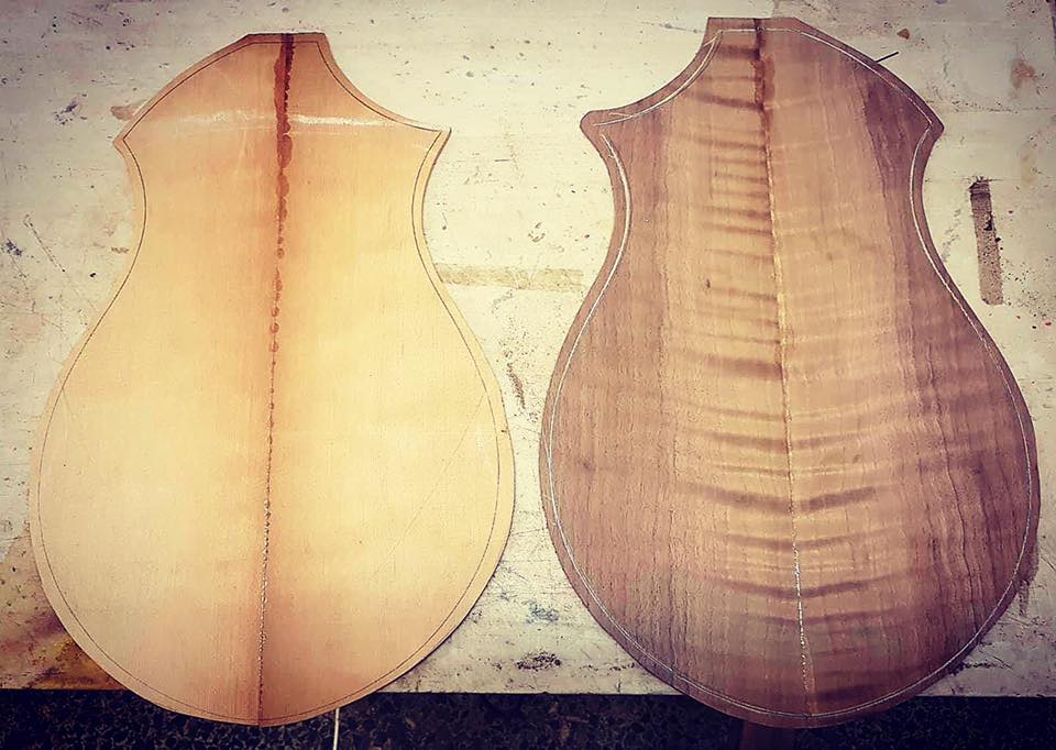

Ο Κωσνταντινος  εχει τελειωσει πλεον και το κοψιμο της πλατης και του καπακιου
Χρησιμοποιηθηκαν 45 χρονων sitka spruce για το καπακι και West coast claro walnut για την πλατη και τα πλαινα
