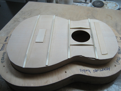

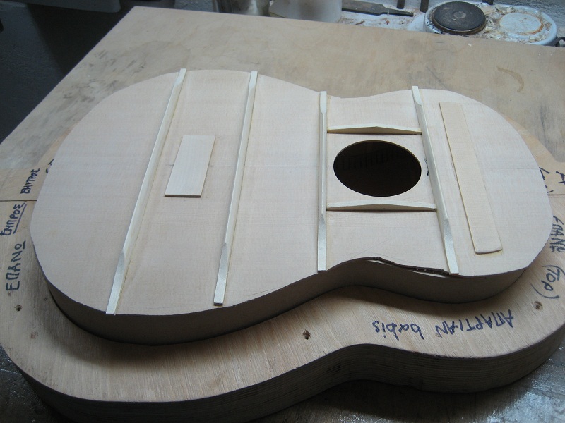

Παρακαλω ποια η γνώμη σας για το καμάρομα;
Απ: Κιθάρες - για 7η έκθεση οργανοποιίας
« Απάντηση #21 στις: Νοεμβρίου 13, 2017, 11:57:06 μμ »
Κώστα όσοι οργανοποιοί τόσες και οι γνώμες για τον τρόπο καμαρώματος. Δες όσες φωτογραφίες μπορείς περισσότερες (ψάξε ladder bracing), βρες και κανένα παλαιό κιθαρόνι και κάνε αυτό που θα σου αρέσει περισσότερο.
Εγώ στις δύο ρεμπετοκιθάρες που έχω φτιάξει (2011) βασισμένες σε κάποια σχέδια Απαρτιάν, έκανα το παρακάτω:

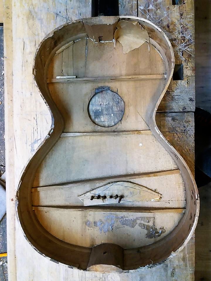

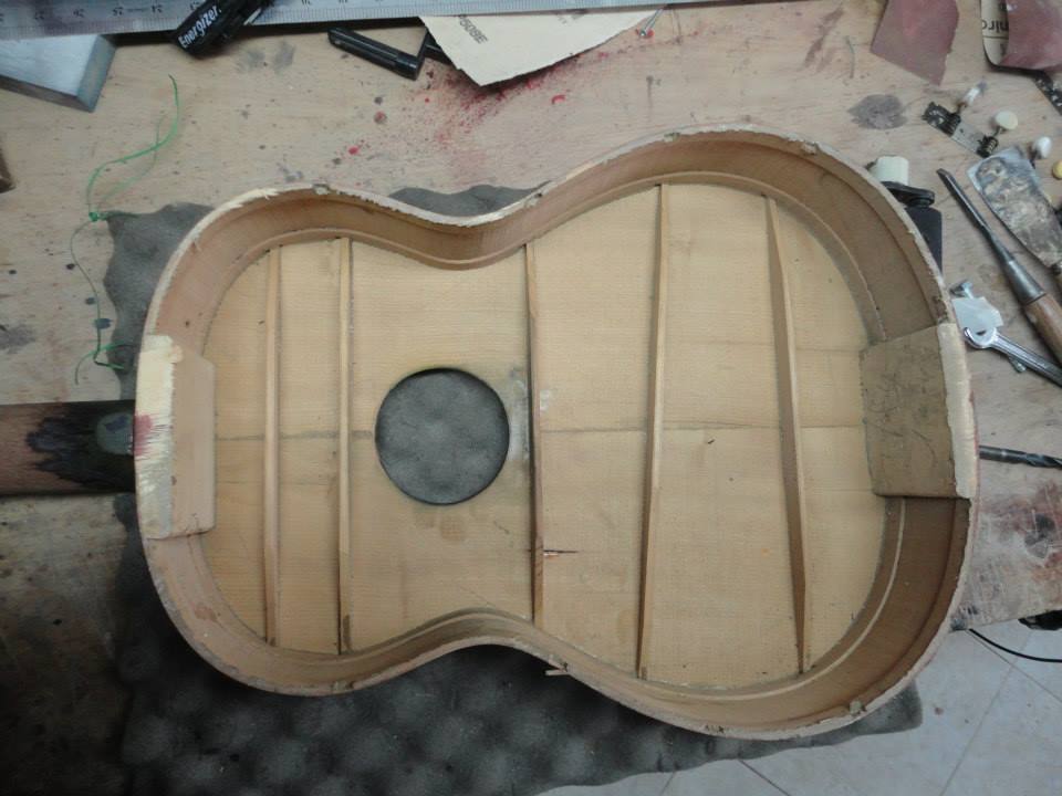

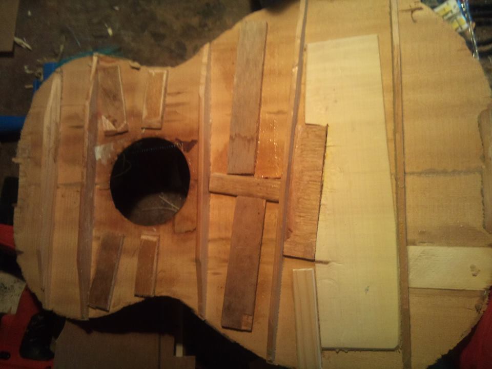

Οι κατασκευαστές πάντως που εμείς τώρα θαυμάζουμε, χρησιμοποίησαν και τους δύο τρόπους (στις λαϊκές):
Κοπελιάδης
Απαρτιάν (Κρεκόρ) - μη γελάτε -σαν ξυλαποθήκη είναι, ναι - αλλά δείτε το καμάρι, είναι στην original Θέση
Απαρτιάν (Άρης)
Γι αυτό και - εγώ τουλάχιστον - συνεχίζω τα πειράματα με τις δικές μου κατασκευές, και νομίζω (Κωνσταντίνε) ότι αφού κάνεις τόσες κιθάρες μπορείς να δοκιμάζεις και να βελτιώνεις στην επόμενη.
Δεν βλέπω κανέναν λόγο να γίνουν όλες ταυτόχρονα, χρόνο έχεις μέχρι την έκθεση, ξεκίνα με το σχέδιό σου που τυγχάνει γενικής αποδοχής (και δικής μου εννοείται, είπαμε τρεις από τις τέσσερεις). Κι αν γίνει και καμιά πατάτα, μέσα στο πρόγραμμα είναι.
« Απάντηση #25 στις: Νοεμβρίου 14, 2017, 12:27:56 μμ »
τώρα, για το σχέδιο αυτό καθαυτό έχω δυο παρατηρήσεις - μάλλον "πως θα το έκανα εγώ", όχι "παρατηρήσεις":
1) θα έβαζα το πάνω καμάρι πιο κοντά στον τάκο (και γενικά μεγαλύτερο σε διαστάσεις από τ' άλλα)
2) θα έβαζα το καμάρι "της φωνής" (το λοξό) λίγο πιο κοντά στον καβαλάρη - ή κάπως θα μοίραζα διαφορετικά τις αποστάσεις μεταξύ των τριών κάτω καμαριών, δες τις φωτογραφίες όλες (και του Παναγιώτη)
αλλά όπως λέει κι ο Παναγιώτης, "όσους κατασκευαστές ρωτήσεις τόσες γνώμες θα πάρεις"  {music012}
« Απάντηση #26 στις: Νοεμβρίου 14, 2017, 06:28:06 μμ »
Κύριοι σας ευχαριστω για της συμβουλές σας Στέλιο όντως εισαι σαρωτικός, Μανο θα κανω και τους τρείς  τρόπους, οπωτε ειδωμεν
