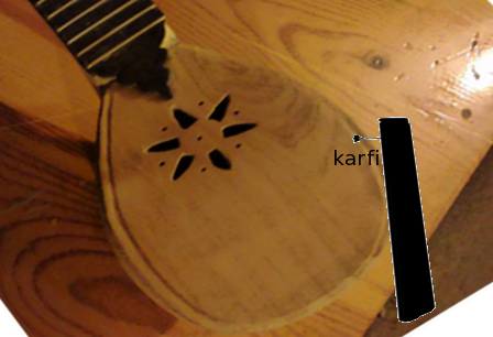

"Αν δε μπορεις να το εξηγησεις....ζωγραφισε το" λενε...ζωγραφισα λοιπον την πατεντα του φιλου και σας την παρουσιαζω ;)
   Εν καιρω λογικα θα σας παρουσιασω και το τριχορδο που ολοκληρωνει :-*
Τα μεγεθη του μπαγλαμα για τον φιλο που τα ζητησε.Να τονισω οτι οι διαστασεις του σκαφους φτιαχτηκαν χωρις κανενα υπολογισμο...επιασα ενα κομματι και σχεδιασα και διαμορφωσα τυχαια,εννοειται προσπαθωντας να τηρησω καποια συμμετρια.
Ολικο μηκος-54εκ
μηκος χορδης-38εκ
μηκος σκαφους-12.8εκ
πλατος-8,3εκ
βαθος-6,4εκ
Μηκος καραολου-12εκ
κλιση-11μοιρες
Πλατος μανικου(σκαφος-καραολο)= 3 - 2,3εκ
Παχος ταστιερας-0,6εκ
Παχος μανικου χωρις την ταστιερα(σκαφος-καραολο)= 3 - 1,3εκ
Διαμετρος τρυπας(αν την εκανα κανονικα)-3.5εκ
Πλατος πατουρας στο καπακι-0,4εκ
Σημερα συνειδητοποιησα οτι δεν εδωσα στο μανικο κλιση προς τα πισω,μολις αρματωθει αναμενω προβλημα προς επιλυση ;D
Το καπακι το εβαλα μη ισοβενο για δοκιμη οπως και το σκαφος το οποιο εσκαψα σε κομματι που εμπεριεχει και το κεντρο του κορμου που λεγεται οτι ευθυνεται για πολλα κακα.Αν δε βγει μπαγλαμαδακι με ηχο ελπιζω να βγει μπαγλαμαδακι για τοιχο ;D

Σημερα ολο το απογευμα εφτιαχνα τους καβαλαρηδες του μπαγλαμα...το κοκκαλο μου εβγαλε την ψυχη ;D
Εκανα καποιες χοντρες πατατες καλο ειναι να τις αναφερω...να φυλαγονται οι υπολοιποι!
Εδωσα μεγαλη καμπυλοτητα στο καπακι με αποτελεσμα να πρεπει να φαω παρα πολυ τον καβαλαρη...δεν τον εφτασα ακομη στα επιπεδα που πρεπει μα οταν θα φτασει εκει θα εχει μεινει μια φλουδιτσα ξυλο και το κοκκαλο!
Η κλιμακα που εχω δεν ειναι η ενδεδειγμενη για το σκαφος του μπαγλαμα μου...χρησιμοποιησα την ετοιμη ταστιερα που ειχα με κλιμακα 38εκ αυτη η κλιμακα λοιπον στελνει τον καβαλαρη μου παρα πολυ πισω στο σκαφος...με αποτελεσμα  στις πενιες το χερι πεφτει στον καβαλαρη.Ο ηχος βγαινει πιο πνιχτος σε σχεση με οταν βαζω τον καβαλαρη στο σημειο του σκαφους που θα επρεπε να πατησει....βεβαια οταν τον βαζω στο σωστο σημειο του σκαφους...εχω λαθος στην κλιμακα ;)
Χωρις να εχω τελειοποιεισει και χαραξει τους καβαλαρηδες με την πρωτη πενια που εριξα δε μπορω να πω οτι γεμισα χαρα....ο αγωνας συνεχιζεται ;D
Αν καποιος εχει παθει κατι παρομοιο....ας μου πει τι εκανε.
Το μονο που εχω κατα νου ετσι και συνεχισει ο κακος ηχος ειναι..ξηλωμα ταστιερας κ την κολλησα με titebond ρε γμτ!!! ;D

Δεν μετρησες απο την αρχη την κλιμακα?
Το πρωτο ειναι να μετρησουμε την κλιμακα για να ξερουμε που θα κολληθει η ταστιερα και που θα μπει ο καβαλαρης.Τωρα κατα την γνωμη μου ετσι οπως ειναι δεν μπορεις να κανεις κατι αλλο,οπου αλλου βαλεις τον καβαλαρη,εξω απο τους 38 ποντους δλδ θα φαλτσαρει.Πιστευω πως για να διορθωθη αν εχει παχος η ταστιερα ,να πλανιστει να φυγουν οι χαρακιες αυτες και να χαραχτει εκ νεου σε καινουργια κλιμακα που θα σου επιτρεπει να βαλεις τον καβαλαρη στην σωστη θεση.Η αλλιως να αλλαξεις ταστιερα.
Εγω αυτο σκεφτομαι για λυση αν καταλαβα καλα το προβλημα.Ας μας πουνε και αλλοι φιλοι ιδεες......!!!!

Δημητρη οπως ειπαν και τα παιδια, καλυτερα να βγαλεις την ταστιερα. Μην νομιζεις οτι ειναι ιδιαιτερα δυσκολο, και ευτυχως που την κολλησες με Titebond γιατι οχι μονο κολλαει γερα, αλλα και ξεκολαει ευκολα χωρις να προκαλει ιδιαιτερη ζημια στα ξυλα.

Η ταστιέρα κολημένη μέ τιτεμποντ βγένη εύκολα μόνο μέ ένα μαχαίρι κοφτερό καί μιά ελαφριά ματσόλα, Θέλη όμως προσοχή νά μήν σέ σπάσει στά δυό. Πρώτον τά τάστα νά είναι πάνω στήν ταστιέρα  καί όταν μπεί τό μαχαίρι περίπου 5 εκατοστά  στήν αρχή από τό καράολο πρός τά κάτω τότε πιάστην μέ ταινία επάνω στό μράτσο . Αφού τήν βγάλης από τό όργανο βγάλε τά τάστα στοκάρησε μέ στόκο σκληρό τίς αβλακιές καί όταν ξεραθή καλά ο στόκος γύρνα τη από τήν ανάποδη καί ξαναχάραξέ την από τήν αρχή κανονικά

Μετρησα την κλιμακα απο την αρχη....απλα τη μετρησα λαθος ;D
Λογικα θα χρειαστει να την βγαλω,δε με πτοει καθολου το γεγονος το βλεπω σαν ασκηση!
Δεν καταλαβα καλα με ποιον τροπο ξεκολλαει ωστε να μην κανει ζημια στα ξυλα!
Ωστοσο ειχα ενα κομματι βεγκε κατα νου για ταστιερα...αλλα η συμβουλη του chris μετραει πολυ!

Προσπαθησε να τη ζεστανεις με ενα σιδερο ρουχων (οχι ατμοσιδερο) βαζοντας μια ελαφρως βρεγμενη πετσετα πανω στη ταστιερα. Με μια λεπτη σπατουλα ή μαχαιρι ξεκινα απο την ακρη να τη σηκωσεις σιγα σιγα. Βαλε σ'εκεινο το σημειο μια σφηνα και συνεχισε να τη σηκωνεις πιο περα. Δε χρειαζεται να ζεστανεις υπερβολικα.
Αλλος τροπος απ'οτι θυμαμαι ειναι να ζεστανεις το ιδιο το μαχαιρι ή σπατουλα και να προσπαθησεις να το σφηνωσεις (νομιζω ο Τριανταφυλλος το εχει δοκιμασει).
Εγω δοκιμασα με πιστολι θερμου αερα και βγηκε πολυ ευκολα, αλλα η ταστιερα "γυρισε" υπερβολικα και ηταν για πεταμα (ουτως ή αλλως γι'αυτο προοριζοταν)

Τα καταφερα με την ταστιερα....ευτυχως δεν εγινε ζημια ουτε σε αυτη και κυριως το μανικι!
Εβαλα ενα μαχαιρακι και χτυπουσα απαλα με ενα σφυρακι.
Φιλε kedros27 το καπακι μου ειναι  μονοκομματο απο κυπαρρισι,απλα δεν εχει ισα νερα.Δοκιμαζω και βλεπω,στη χειροτερη περιπτωση θα χρειαστει να αλλαξω καπακι! ;D
Το σχεδιο της ροζετας το ειδα σε ενα περσικο σαντουρι,μου αρεσε και το εκανα κι εγω.Το σχεδιασα με το autocad,το εκτυπωσα σε αυτοκολλητο χαρτι το οποιο κολλησα πανω στο καπακι.Εκανα μια μικρη τρυπα σε καθε κομματι που θα εκοβα ωστε να περασει η λαμα απο το πριονακι μου μεσα και ξεκινησα να κοβω οσο πιο πιστα στο σχεδιο μπορουσα.
