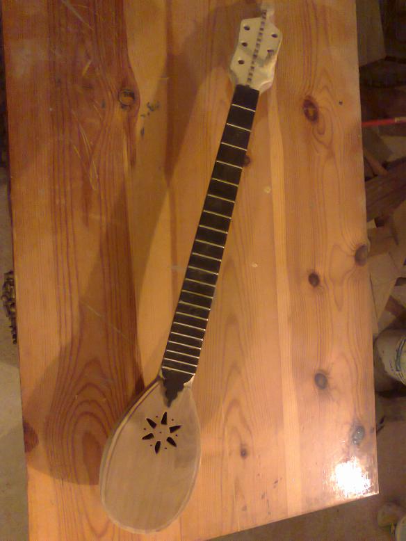

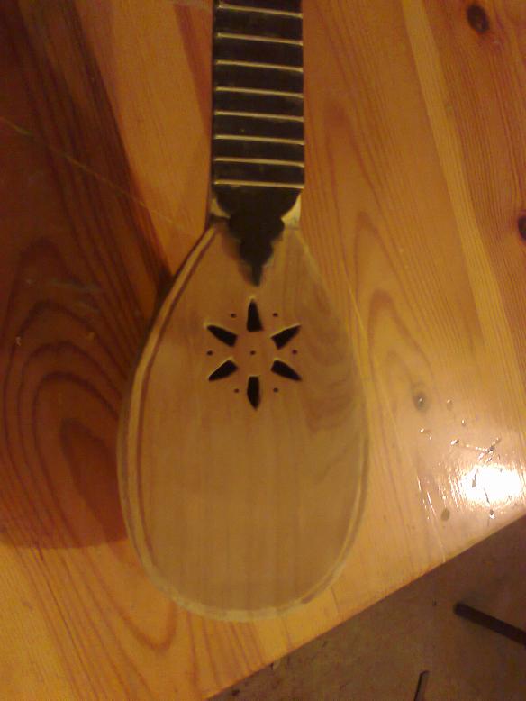

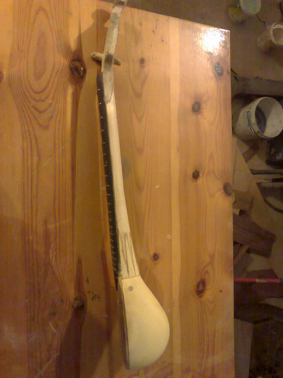

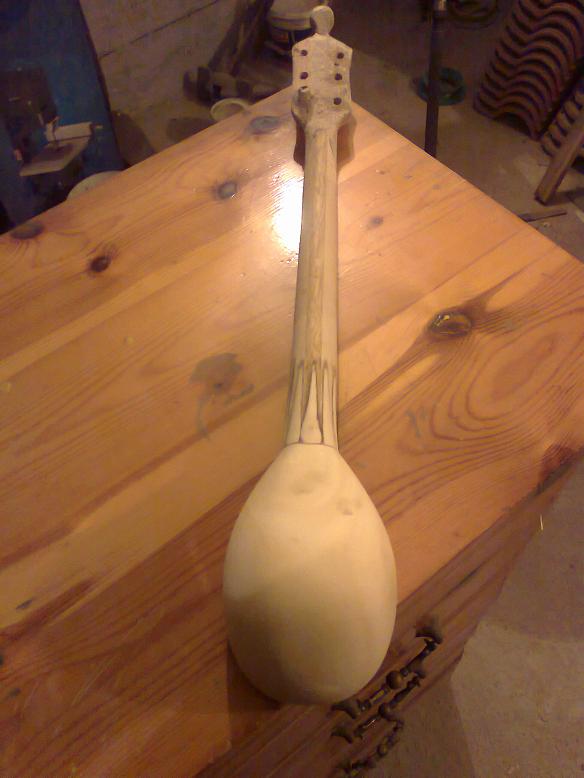

Μετα απο πολυ κοπο και "δακρυα*" ειμαι σε θεση να σας παρουσιασω κι εγω το σχεδον τελειωμενο μπαγλαμα μου :-*
Το σκαφος ειναι σκαφτο απο λεμονια
το μανικι απο φλαμουρι με κοντρα ιροκο
το καραολο απο μεραντι και η πανω οψη του ειναι καλυμμενη με ενα λεπτο κομματι λεμονιας
το κορδονακι που διχοτομει το καραολο ειναι φτιαγμενο με κυπαρισσι,παλλισανδρο,καπλαμα παλλισανδρο και εναν αλλο ανοικτοχρωμο καπλαμα
το καπακι απο κυπαρρισι μη ισοβενο ;)
ταστιερα εβενος απο εναν παλιο διαλυμενο μπαγλαμα.Διαμορφωσα το τελειωμα της.
δακρυα*-Σαν τελειωσα το σκαφος επιασα να βαλω το μανικι ενος παλιου μπαγλαμα...το οποιο τσακιστηκε μολις το εβαλα >:(,εφτιαξα μανικι και δοκιμασα να βαλω το καραολο του παλιου μπαγλαμα,το διακοσμησα,το κολλησα και οταν με το καλο ηρθε η ωρα να το τσεκαρω εγινε δυο κομματια  >:(...εφτιαξα και καραολο...το μονο που χρησιμοποιω πια απο τον παλιο μπαγλαμα ειναι η ταστιερα....σε καλο να μου βγει ;D

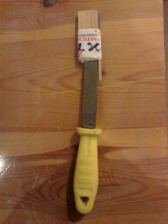

Παραθετω φωτο....και μια πατεντα που μου εδειξε ενας φιλος μερακλης για να κανω την πατουρα στο καπακι χωρις dremel η router.Πιανουμε τη ρασπα η τη λιμα μας και της κολλαμε (οπως στη φωτο) ενα ξυλο σαν οδηγο...αφηνουμε πλατος οσο θελουμε να ειναι η πατουρα και ξεκιναμε το τριψιμο...το αποτελεσμα το βλεπετε ;)

υγ-Η σφηνα στο καραολο δεν ειναι στριφταλι...απλα μου ξεφυγε μια τρυπα και σφηνωσα ενα κομματι λεμονια ωστε να την ξανακανω σωστα ;)

για πες μας αναλυτικότερα για το κόλπο με τον ξυλοφάγο
ξέρω κάτι παρόμοιο με ένα καρφί που στερεώνεις σε ένα κομμάτι ξύλο, τροχίζεις το κεφάλι και χαράζεις πατούρα του καπακιού για φιλέτα ή έστω για σωστό σημάδεμα και χάραξη

Και αν γίνεται πές και για την πατέντα στο καπάκι , αν μπορείς και καμιά φωτό (είμαι σε αυτό το στάδιο )

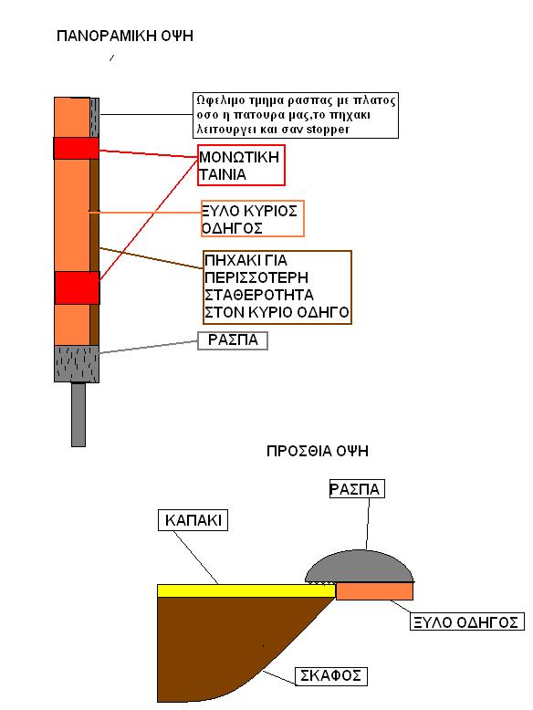

 "Αν δε μπορεις να το εξηγησεις....ζωγραφισε το" λενε...ζωγραφισα λοιπον την πατεντα του φιλου και σας την παρουσιαζω ;)

Πολύ χρήσιμο το κολπάκι με την ράσπα!!
