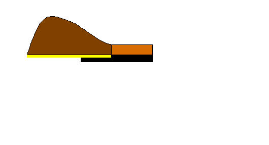

Ειμαι ξανα στο σταδιο του μανικου...τα ξηλωσα ολα εφοσον διαπιστωσα σφαλματα που δε σηκωναν επιδιορθωση.

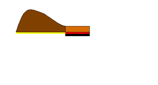

Ωστοσο  εχω μια ερωτηση...εφερα το μανικακι σε πληρη ευθεια με το σκαφος...αλλα χωρις το καπακι.Θεωρειται λαθος αυτο;
Αν ναι μπορει να διορθωθει με καποιον τροπο διχως να πεταξω το μανικι;
Απ: Σκαφτος Μπαγλαμας Λεμονια
« Απάντηση #31 στις: Μαΐου 05, 2012, 05:00:03 μμ »
Σκαλοπατι στον ντακο  για να ερθει προσωπο με το καπακι εχεις αφησει???
« Απάντηση #32 στις: Μαΐου 05, 2012, 07:22:29 μμ »
Σκαλοπατι στον τακο;....Βασικα επειδη μπερδευτηκα παραθετω ζωγραφια
Η κοκκινη περιοχη ειναι το υψος του μανικου που εφαγα
Η κιτρινη περιοχη ειναι το καπακι
και η μαυρη περιοχη ειναι η ταστιερα...
το σκαφος ειναι στο ιδιο επιπεδο με το μανικι αλλα χωρις το καπακι.
« Απάντηση #33 στις: Μαΐου 05, 2012, 09:33:43 μμ »
 Νομιζω πως δεν επρεπε να φας την κοκκινη περιοχη,οταν θα βαλεις το καπακι πρεπει να εχει το ιδιο επιπεδο με το μανικι ετσι ωστε να πατησει η ταστιερα.Τωρα αν καταλαβαινω σωστα ,ειναι ολο μια ευθεια.  Οταν βαλεις το καπακι,λογικα,θα βγαινει πανω πο το μανικι.ετσι δεν ειναι?
Αυτο το σκαλοπατι εννοουσα.Με λιγα λογια,μανικι και καπακι πρεπει να ειναι στο ιδιο υψος για να πατησει η ταστιερα.
« Απάντηση #34 στις: Μαΐου 06, 2012, 12:06:25 μμ »
Αυτο λεω...οτι οταν βαλω το καπακι βγαινει πανω απο το μανικι.
Βασικα μονο μια ιδεα μου ηρθε στο νου να χρησιμοποιησω μια πιο χοντρη ταστιερα η οποια θα αναπληρωσει το κενο του ξυλου που εφαγα και θα παταει με σκαλοπατι πανω στο καπακι.
Λογικα το ιδιο πραγμα δε θα ειναι;
« Απάντηση #35 στις: Μαΐου 06, 2012, 12:34:11 μμ »
Φιλε Bleko εγω θα εκανα το εξης:Θα κολλαγα το καπακι και μετα θα κολλαγα στο μανικι ενα ξυλο (σαν ταστιερα) πχ φλαμουρι ή μαονι δεν ξερω τι εχεις βαλει στο μανικι,στο υψος του καπακιου και θα εφερνα στο ιδιο επιπεδο καπακι και μανικι οποτε μετα θα ημουν ετοιμος να κολλησω και την ταστιερα μου.Αν το δεις και λιγο απο την αισθητικη πλευρα και βαλεις ξυλα που να εχουν χρωματικη αντιθεση,θα φαινεται  πολυ ομορφο και πρωτοτυπο επισης.....!!! Λειτουργικα δεν θα εχεις καποιο προβλημα.
Καλη συνεχεια....!!!

« Απάντηση #36 στις: Μαΐου 06, 2012, 04:28:30 μμ »
ΑΚΡΙΒΩΣ ΑΥΤΟ ΚΑΝΕ BLEKO  ( ΤΟΧΩ ΚΑΝΕΙ) ΚΑΙ ΕΙΝΑΙ Η ΚΑΛΥΤΕΡΗ ΛΥΣΗ
« Απάντηση #37 στις: Μαΐου 07, 2012, 10:00:33 πμ »
Καλημερα συμφωνω με τα παιδια μονο δωσε πολλη προσοχη στην κολληση με μαγαλη πιεση για να μην μεινουν κενα αερα μεταξυ των δυο κομματιων

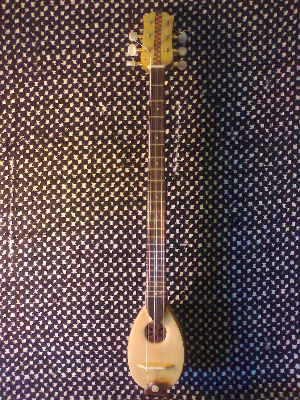

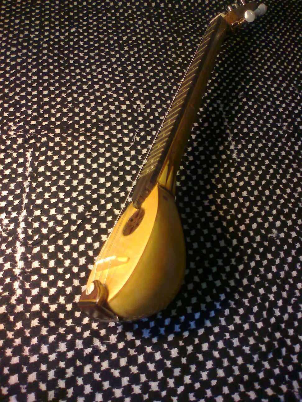

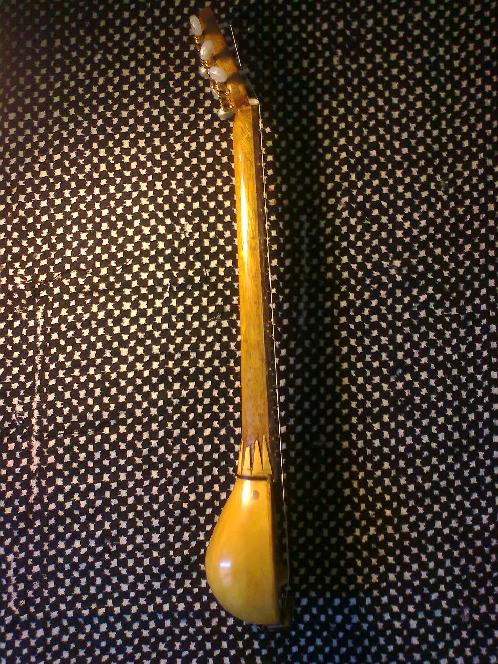

Με περισση υπερηφανεια και μετα απο παμπολλα βασανα και καημους σας παρουσιαζω ετοιμο τον σκαφτο μπαγλαμα απο λεμονια!
Αφου τον ξηλωσα και τον εκανα απο την αρχη με λιγη περισσοτερη προσοχη και χωρις καμαρι γλυκολαλησε επιτελους!
Σκαφος+καβαλαρης    λεμονια
Μανικι +καραολο        μεραντι
Ταστιερα                     βεγκε
καπακι                        ελατο
Κλιμακα 42cm
μηκος-πλατος βαθος σκαφους  13-8-6,5
πλατος μανικου  2,8-1,8
παχος μανικου    3,5-2,3
υγ-Εντος των ημερων και βιντεο,περιμενω καμερα.

« Απάντηση #39 στις: Αυγούστου 15, 2012, 05:34:53 μμ »
Γεια στα χερια σου φιλε μου!!
Πανεμορφος εγινε!!! :o
Η κλιμακα με φοβιζει ομως γιατι η πιεση ειναι τεραστια!!
Τον επομενο καλυτερα να τον κανεις 38cm

« Απάντηση #40 στις: Αυγούστου 15, 2012, 06:22:35 μμ »

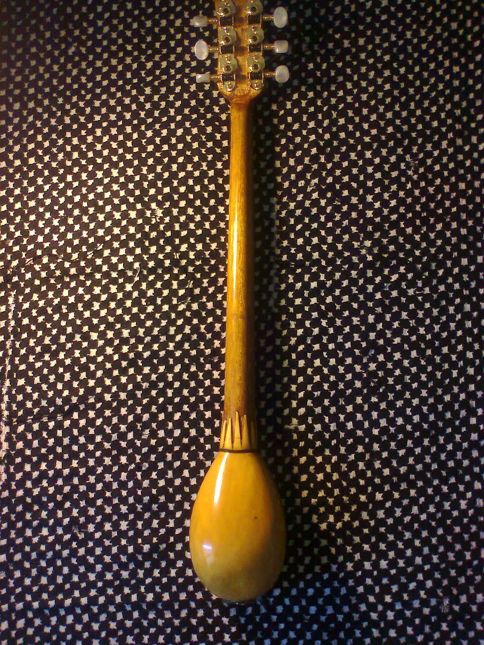

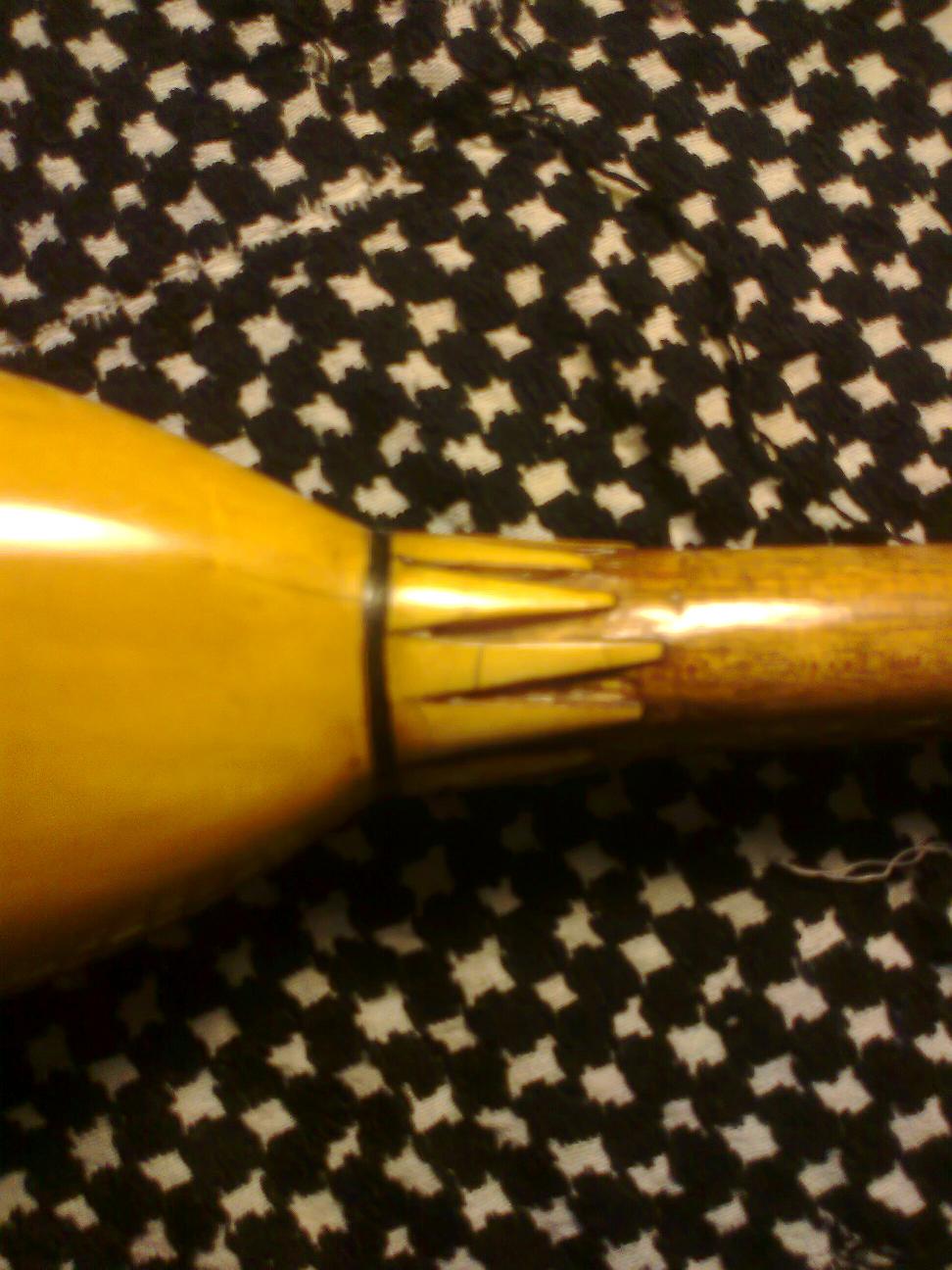

ελα ρε μπλεκο,ωραιος ρε φιλε!!θυμαμαι ακομα οταν ελεγες οτι εκοψες μια λεμονια χεχεχεχ....και η μαγκια στην ενωση μπρατσου,μανικου πολυ ομορφη!αντε και εις αλλα τωρα!
« Απάντηση #41 στις: Αυγούστου 15, 2012, 06:38:56 μμ »
Ηθελα να του δωσω ακομη μεγαλυτερη κλιμακα.... ;D
Μου βγηκε το μανικι πολυ λεπτο ομως....και ειπα να μην το "τραβηξω" πιο πολυ.
Σχετικα με τη διακοσμηση στην ενωση μανικου μπρατσου την εκανα γιατι μου φαινοταν αχαρη η ενωση ιδιως με τη χρωματικη διαφορα μεραντι-λεμονιας.
Ενα θεμα που με χαλασε καπως ειναι οτι σκουρυνε πολυ το σκαφος με το περασμα γομαλακα,η λεμονια απο μονη της ειχε υπεροχο χρωμα.Εκανα τη διαδικασια του περασματος 3 φορες απο την αρχη μηπως και ξεφυγω απο το σκουρο τονο αλλα ματαια.

« Απάντηση #42 στις: Αυγούστου 15, 2012, 07:26:11 μμ »
Μπράβο σου ρε μούργο! Σεβασμός!
Άιντε να τον ακούσουμε κι από κοντά!
ΥΓ Αν συνέθετες όπως οργανοποιείς, θα ήμασταν όλοι ευτυχισμένοι!  ;)

« Απάντηση #43 στις: Αυγούστου 15, 2012, 07:47:06 μμ »
Μπράβο Δημήτρη !!!!!!!!!!! Μπιμπελό !!!!!!!!!!! Αντε τώρα και στο τρίχορδο

« Απάντηση #44 στις: Αυγούστου 15, 2012, 09:04:19 μμ »
Ωραίος ο μπαγλαμαδάκος Δημήτρη!!!  :D :D
Άντε να τον ακούσουμε κιόλας για να καταλάβουμε τι σημαίνει γλυκός ήχος καθώς τέτοιον ήχο λέγεται ότι βγάζει η λεμονιά !!!
Κι εμένα για να σου πω την αλήθεια με φοβίζει λιγάκι η 42άρα κλίμακα αλλά θα δείξει.
