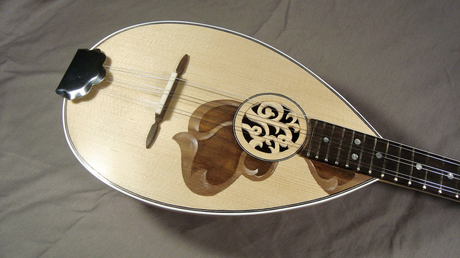

... Θα ήθελα να το δω σε ακόμα πιο κοντινή λήψη αν γίνεται
.. έφτασεεεεεε
Σκέφτεσαι μήπως να κάνεις κάτι και στα "κλαράκια" του σχεδίου που ευρίσκονται μέσα στην στρογγυλή ηχητική οπή ;  Φαντάζομαι ότι έχεις ήδη κάνει κάποια δοκιμή (στο πρόχειρο) ώστε το όποιο βερνίκι να μη μας χαλάσει τη δουλειά !
Ιωσήφ το σκέφτηκα, θα ήταν πολύ ωραίο να αναμιχθεί η ζωγραφιά με το σκάλισμα, αλλά είναι μπλέξιμο: όπως ξέρουμε, ο έλατος είναι πολύ απορροφητικός και τα χρώματα νερού "απλώνουν" ανεξέλεγκτα αν δεν κάνεις κάποιο υπόστρωμα - αλλά τότε πρέπει να βρεις το κατάλληλο υπόστρωμα, "μερικώς απορροφητικό" ώστε ναι μεν να σφραγίζει τους πόρους αλλά να απορροφάται και το χρώμα κάπως "ελεγχόμενα" - κι όλα αυτά χωρίς να παραμορφώνεται ο έλατος, πράγμα που βέβαια συμβαίνει με χρώματα υδατικής βάσης.
Τις δοκιμές που λες τις έκανα ακριβώς σε αυτήν την κατεύθυνση (να βρω υπόστρωμα με απλά μέσα και τρόπο) αλλά δεν κατέληξα. Η γομαλάκα μου φάνηκε η πιο κατάλληλη βάση (ένα χέρι μόνο, οπότε εισχωρεί μεν στις ίνες αλλά δεν τις σφραγίζει) απ΄όσα δοκίμασα (ξυλόκολλα, στόκο, ακρυλικό, πλαστικό με κόλλες, όλα πολύ αραιωμένα) αλλά μου άλλαζε και το χρώμα του έλατου (είχα έγχρωμη).
Από τα άλλα, ό,τι χρησιμοποιήσεις με βάση νερού αλλάζει την γεωμετρία και θέλει πολύ προσοχή : ο έλατος καμπυλώνει αμέσως  και άλλωστε δεν τολμώ να βάλω τόσο νερό στο καπάκι. Κι αν ακόμα κάποιος το τολμούσε, θα έπρεπε να βάφει μέσα - έξω (για να ισορροπήσουν οι παραμορφώσεις), που βέβαια εδώ δεν γίνεται.
Επιπλέον, στην σκαλιστή φιγούρα υπάρχουν προφανώς και τα σόκορα, που συμπεριφέρονται τελείως διαφορετικά. Οπότε θα υπήρχε μεγάλη αντίθεση στο ίδιο στοιχείο (π.χ. το κλαράκι) και μάλιστα ανεξέλεγκτα.
Την αφήνω αυτήν την άσκηση για κάποια επόμενη φορά.
