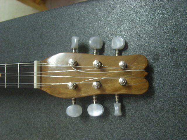

Εν είδει κεράσματος – ένεκα ονομαστικής εορτής εχθές :
Χαρακτηριστικά :
Σχέδιο – το μπονζάι ( το αρχικό σχέδιο ) μονοκόμματο μπαγλαμαδάκι του Μανου
Κλίμακα 36 , Σκάφος/μάνικας/καράολο - γκορτσιά ( αγριαχλαδιά από το διπλανό χωράφι ξεραμένη στην ρίζα από πέρσι ) , Καβαλάρης/ταστιέρα – βεγγε ( το υπόλοιπο από ρετάλι που έμεινε από την πρώτη πειραματική κατασκευή παρουσιασθείσα προ διμήνου ) , Φιγούρα – μαύρος/άσπρος/καστανός καπλαμάς (ουκ οίδα το είδος αυτών). Τελείωμα γομαλάκα .
Ιστορικό :
Κοντεύω να «εξαμηνήσω» στο φόρουμ ( από τέλος Νοέμβρη ) , δοκίμασα την πρώτη μου κατασκευή που παρουσιάσθηκε προ διμήνου . Είχα αποφασίσει να ασχοληθώ με την επόμενη πιο «επίσημη» κατασκευή το καλοκαίρι η το φθινόπωρο . Στο διπλανό χωράφι όμως είχε μια ξεραμένη από περιση γκορτσιά και με συγκηνισε η ιδέα να προσπαθήσω να δώσω μια δεύτερη ζωή σε ένα φυσικώς αποθανών οργανισμό . Η διάμετρος του κορμού στην βάση ήταν 10-11 cm , με μήκος ίσιο περίπου 65 cm . Έχοντας στην διάθεση μου την  απέραντη «βιβλιοθήκη» του φόρουμ είχα υπόψη μου τα μπονζάι του Μανου ( δεν με έπαιρνε για τίποτε πιο μεγάλο ) και έκανα την προσπάθειά μου . Τα νερά του ξύλου , τα χρώματά  του , η στιλπνότητά του είναι ενθουσιαστικά ! Το αποτέλεσμα στην κρίση σας .
Συμπληρωματικά :
Αυτή την φορά ταλαιπώρησα μόνο τον Μανο . Εκτός από το σχέδιο = Μανος , λύση αποριών , καθοδήγηση , συμβουλές πάλι Μανος . Αστοχίες (εννοείται ότι υπήρξαν !!) δικές μου  . Αναμένω τις παρατηρήσεις – κριτικές μετά βουλιμίας και διακαος προς βελτίωσιν και συμόρφωσιν !!!... Παρατίθενται ολίγες φωτο και δείγμα ήχου . Και πάλι χρόνια πολλά σ’όλους !...

Τάσο, κι από μένα χρόνια πολλά για την γιορτή σου και συγχαρητήρια για το οργανάκι!
Βλέποντας στην αρχή τις φωτογραφίες είπα να γράψω ότι ίσως ο καβαλάρης είναι μεγάλος, αλλά μετά άκουσα το δείγμα και τον ακούω πολύ καλά, μην αλλάξεις τίποτα!
Μόνο έχε υπόψη - για το επόμενο - ότι τα κλειδιά μπαίνουν ανάποδα (το γρανάζι "κάτω" από το αξονάκι, προς το σκάφος). Και πάλι, μην αλλάξεις τίποτα, άστο να θυμάσαι τις πρώτες κατασκευές!

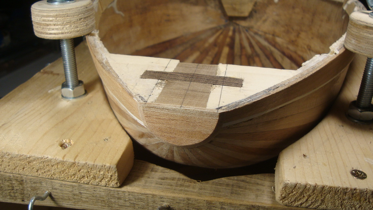

πέρισυ το Πάσχα έψηνα κιθαρίσια παϊδάκια, ήθελα και φέτος να τηρήσω την παράδοση αλλά ο ξυλουργός δεν μου έκανε το χατήρι και δεν μου έβγαλε τα πλαϊνά (κελεμπέκι φέτος), οπότε αναβλήθηκε το ψήσιμο.
Αντ' αυτού έπιασα να επισκευάσω δυο μπουζούκια, το ένα δικό μου - που πάλι είχε θέμα με το μπράτσο. Δεν ξαναβάζω φλαμούρι σε μπουζούκι.
Πήρα μια βέργα ανθρακονήματος από τον dimizparts να φυτέψω στο μπράτσο για ενίσχυση - αν δεν δουλέψει πάμε για νέο μπράτσο.
Έφτιαξα αυτό το jig για να ανοίξω κανάλι στο μπράτσο με το ρούτερ:
τα ανάποδα "Π" στο κάτω μέρος έχουν οδηγό με πάσο εσωτερικά (πως τα λένε αυτά ποτέ δεν θυμάμαι) με βίδα με την οποία μπορείς να ρυθμίσεις την απόσταση του μπράτσου από την πλάκα. Από πάνω πιάνεται με σφιγκτήρες στον καράολα και στην τρύπα (αυτόν στην τρύπα τον έβγαλα όταν έφτασα στην περιοχή).
και στη μόρσα για τα περαιτέρω

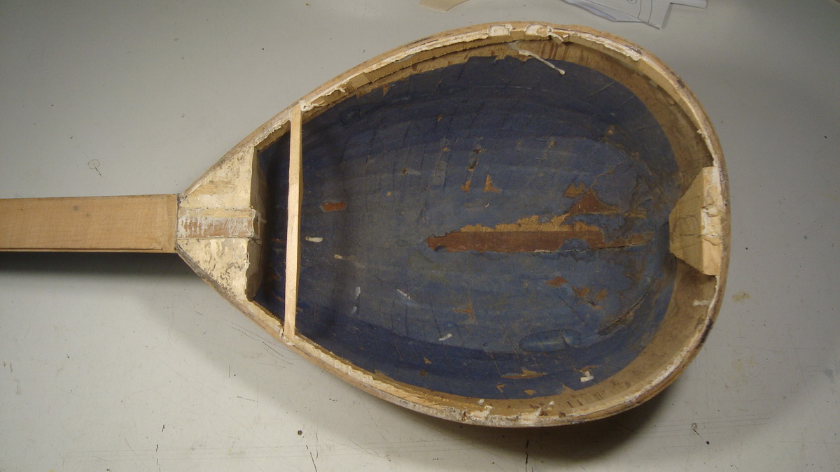

κι αυτό είναι το άλλο - το είχα ξανανεβάσει, με τον Παρθενώνα:
πάει για τρίχορδο (τριχορδοποίηση #2) γιατί το σκάφος του - το οποίο παρεμπιπτόντως μου αρέσει - έχει διαστάσεις τρίχορδου (38*26), δεν ξέρω πως κατέληξε ...Παρθενώνας
η κόλλα που είχε είναι εντελώς ... μαστιχωτή, δείτε πόσο κενό είχε κάτω το μόρσο... το μπράτσο ξεκόλλησε με ένα (μόνο) ψέκασμα νερού και με το χέρι.
ο τάκος είναι (μάλλον) λεύκα, πολύ σαθρός (του έκανα και σημάδια από απροσεξία).
Έκανα "οχυρωματικά έργα" με γέμισμα του κενού με τάκο (με τα νερά κόντρα στο μόρσο), επιπλέον κόντρα βένγκε, και προσθήκη στην κορυφή για να στενέψει

Ιωσήφ, δεν μπορώ να πω για άλλους, ούτε για τα μπουζούκια γενικά, παρά μόνο για τα δικά μου.
Αυτό είναι το μόνο μπουζούκι στο οποίο έβαλα φλαμούρι στα πλαϊνά του μάνικου. Δεν θυμάμαι αν πρόσεξα τα νερά την πρώτη φορά (αυτό είναι το δεύτερο μπράτσο που αστοχεί), τα πρόσεξα όμως σίγουρα την δεύτερη. Παρ όλα αυτά (και παρά τις κόντρες), το μπράτσο ξαναγύρισε - ενώ σε όλους τους τζουράδες που έχω κάνει (και είναι αρκετοί πλέον), μάλλον λόγω κλίμακας - κανένας δεν έχει πρόβλημα.
Ε, αυτό μου φτάνει εμένα. Εφεξής σφεντάμι, άντε και μαόνι. Φλαμούρι δεν ξαναβάζω, ακόμα κι αν είναι τυχαίο ή αν έκανα κάποιο άλλο λάθος που δεν κατάλαβα.
