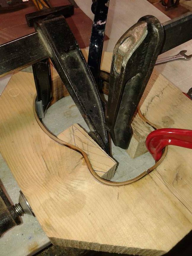

« Απάντηση #61 στις: Απριλίου 24, 2017, 12:33:17 μμ »
Στην φωτο βλεπετε γιατι με βολευει να μην ρίξω πολλές σφυριες δεν μπορώ να βάλω κόντρα από μέσα στο καπάκι λόγω της ροζετας.

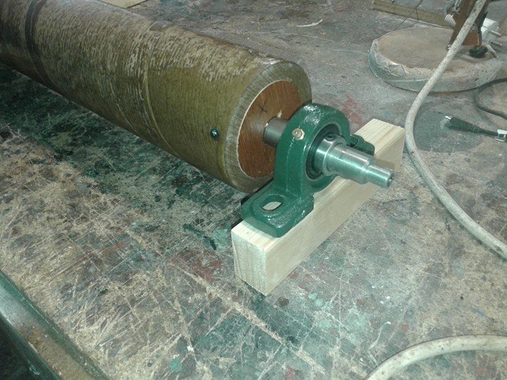

Εχω καιρω να παρουσιασω κατι κι εγω. Θα τα βαλω ολα μαζεμενα λοιπον................................

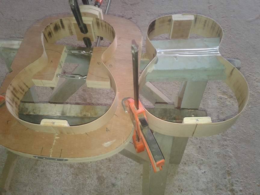

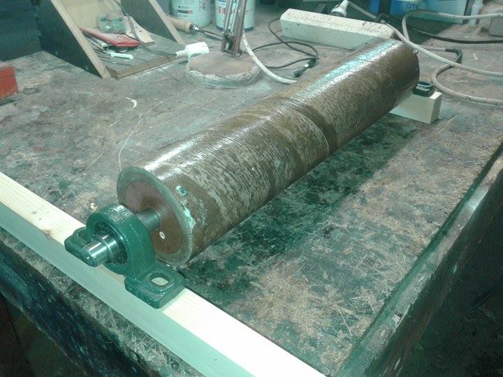

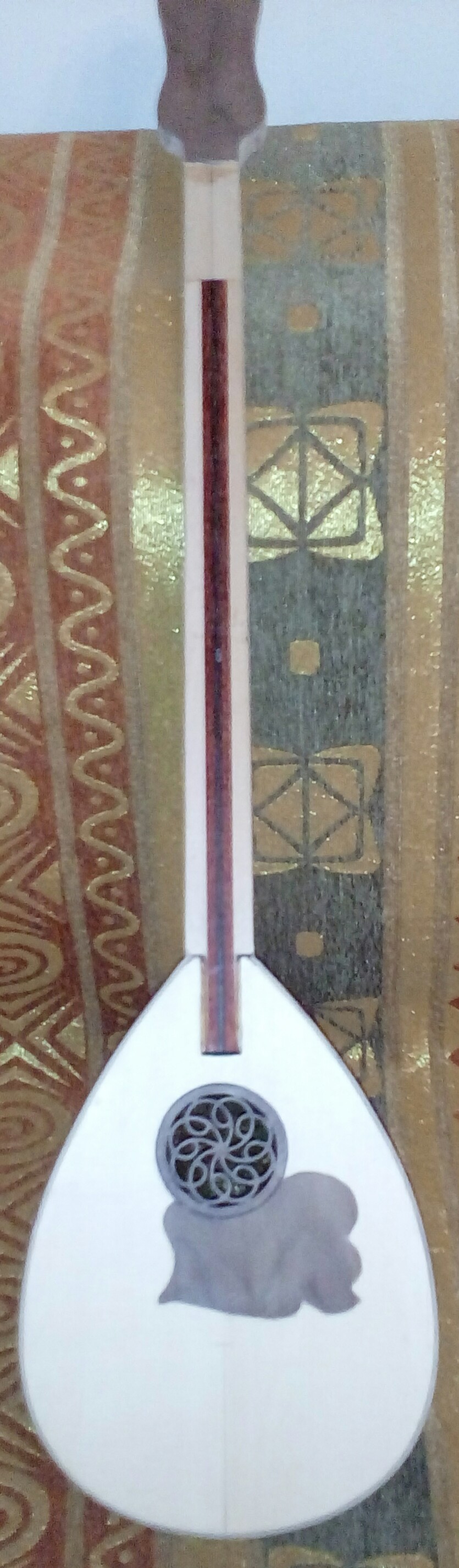

Εχουμε λοιπον δυο κιθαρες που σκαρωθηκαν γρηγορα με πλαινα απο οξυα πολυ παλια, εχουμε και μια μουρια που περιμενει να γινει κι αυτη πλαινα για κιθαρα, ενα μικρουλη  κιθαραμπαγλαμα και παλι απο οξυα, κι ενα σκαφακι μπουζουκιου απο μουρια και μαυρο φιλετακι που ομως δεν εχει αρχισει ακομη. Θα το ξεχνουσα.......................εφτιαξα κι ενα Drum sander  για να τριβω τα καπακια και τις δουγιες, που ομως λογω εργασιας θελoυν κατι ψιλα ακομη. Τα κουζινετα ειναι μια ευγενικη προσφωρα του κουμπαρου μου John 2004

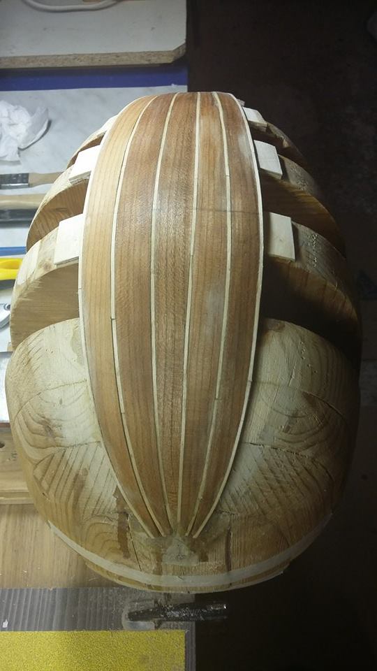

« Απάντηση #69 στις: Απριλίου 26, 2017, 07:15:40 μμ »

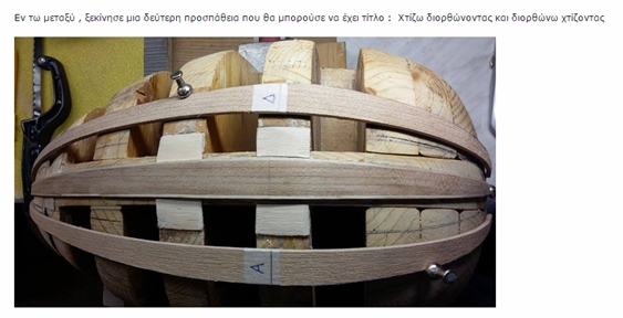

Καλησπέρα !
Είχαμε μείνει κάπου εδώ ...
... με συνεχείς δοκιμές, λάθη, διορθώσεις , προχωράει κάπως "καλά" ... θα δούμε ...

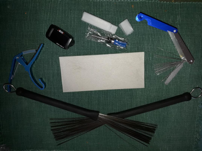

Καλησπέρα.
Μόλις παρέλαβα τα καλούδια μου που παρήγγειλα από τον κινέζο και είπα να μοιραστώ την χαρά μου.
Δεν τα έχω ακόμα δοκιμάσει αλλά μου φαίνονται εντάξει οπτικά. Οι τιμές είναι χαμηλές σε σχέση με αυτές που βρίσκεις στη Ελλάδα και πιστέυω ότι για τα περισσότερα αξίζει τον κόπο και ας υπάρχει πάντα το ρίσκο να σε απογοητεύσει η ποιότητα.
Ενημερωτικά πήρα:
1)      1) Λίμα για το κόκκαλο
2)      2) Κουρδιστήρι μανταλάκι
3)      3) Κάπο τάστο για την ηλεκτρική του πιτσιρικά
4)      4) Λαδάκονο
5)      5) Router bit με ρουλεμαν
6)      6) Μπαγκέτες (μεταλλική βούρτσα) για ένα κρουστό που σχεδιάζω.
Κόστος 23 ευρώ.

μπραβο μητσαρα!
θυμασαι τιμη απο λαδακονο;
τι κρουστο ετοιμαζεις; σιγουρα οχι κονγκ βλεποντας τις μπαγκετες  {celebrate015}

Φιλε Ιωσηφ καλη προοδο !... , και μια παρακληση απο μας τους νεοφωτιστους : ανεφερε σε καθε βημα τυχον δυσκολιες και πως τις αντιμετωπισες ωστε να μαθαινουμε και μεις...
letasos
  • Μηνύματα: 363
Απ: Φωτογραφίες και Βίντεο από Εργαστήρια : Απρίλιος 2017
« Απάντηση #74 στις: Απριλίου 27, 2017, 10:31:48 πμ »
Φιλε sakkalis ( Δημητρη ) , αρκετα απο αυτα που προμηθευτικες , πιστευω οτι ενδιαφερουν κι αλλους στο φορουμ . Κι επειδη οι γνωσεις και κυριως οι πληροφοριες ειναι για να μοιραζονται , ειδικα την σημερον ημερα ( να μην εφευρισκουμε ξανα ο καθενας τον τροχο και ψαχνουμε το ιδιο πραγμα ) , αφου ελεγξεις την ποιοτητα και λειτουργικοτητα των αγορων σου , μηπως θα μπορουσες να μοιραστεις τις διευθυνσεις των παραγελειων σου ; ( προσωπικα θα με ενδιεφερε το λαδάκονο και το Router bit με ρουλεμαν )
