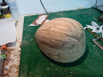

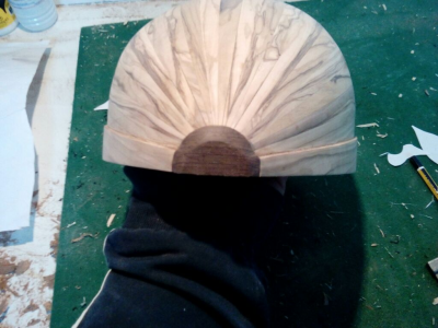

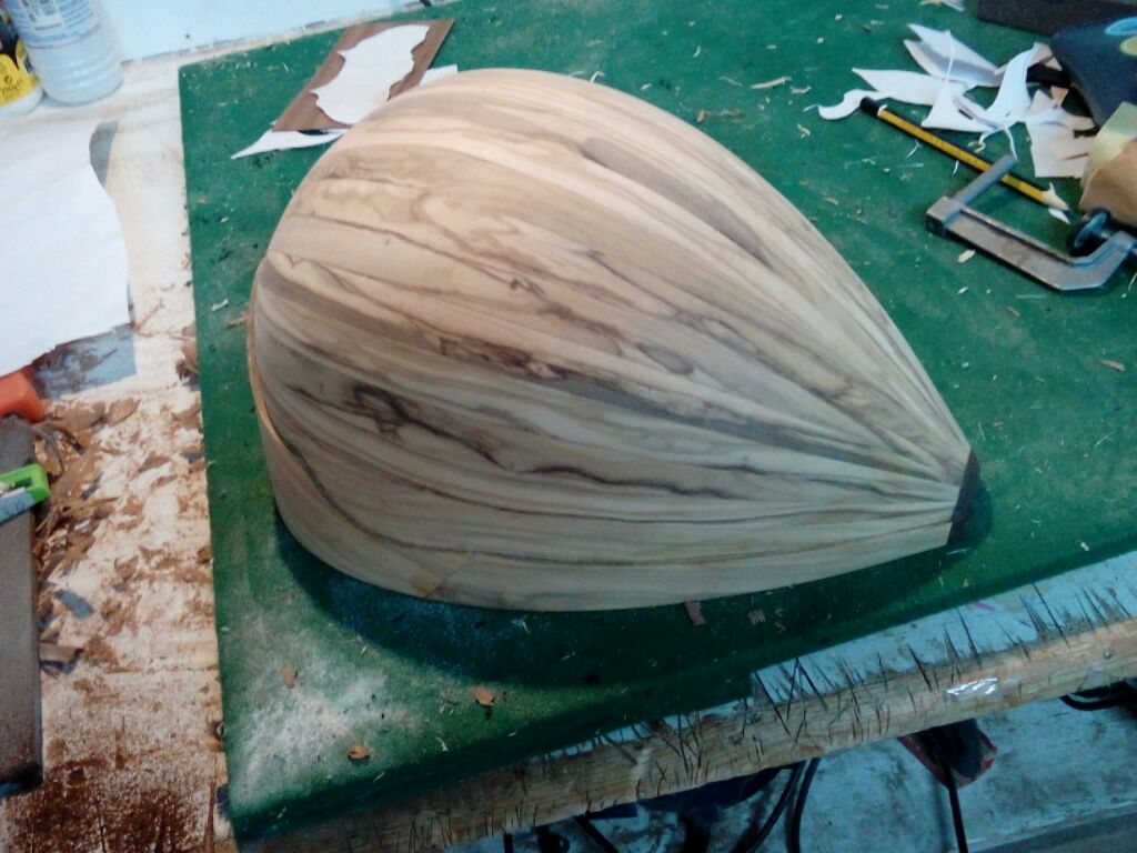

Μετά απο καιρό καέβηκα ξανά στο εργαστήριο.
Άνοιξα πολλά μέτωπα και να δούμε τι θα βγεί.

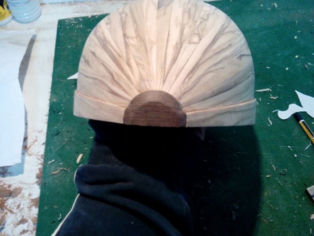

Έκοψα μια μουριά δεκαετίας που είχα και έβγαλα ντούγιες για την μπουζουκομάνα και κάμποσους τζουράδες. Έβγαλα από την ίδια μουριά ένα μάνικο για σκαφτό μπαγλαμά από την ίδια μουριά και ξεκίνησα και έναν ντουγάτο μπαγλαμά από κελεμπέκι. Το μάνικο που έφτιαξα είναι ναι μεν μονοκόμματη μουριά (χωρίς κόντρες) μόνο που του έκοψα στην μέση και το γύρισα ανάποδα τα νερά για ενίσχυση. Βάζω και μια φωτογραφία από την κορδέλλα που μέσα ατο πριονίδια που την γονάτισα
Αφορμή για όλα αυτά ήτανε ένα ο προγραμματισμός μιας επίσκεψης στο σχολείο του μικρού μιας και όταν

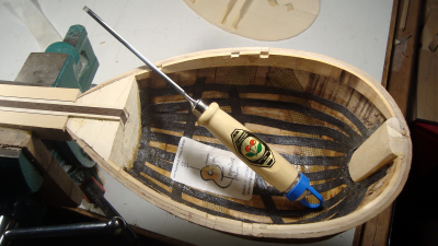

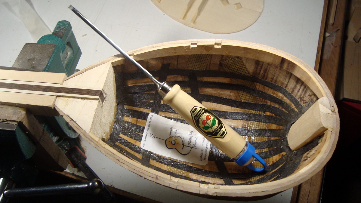

εργαλεία και αναλώσιμα:
πήρα επιτέλους (όλο το ξεχνούσα) ένα σκαρπελάκι 4mm για το άνοιγμα των υποδοχών των καμαριών.
Από τον dimizparts, διαβολάκι: (η ικανοποίηση του να κόβει το σκαρπέλο μόνο με ακατάλληλου περιεχομένου καταστάσεις περιγράφεται, ακόνισα σχολαστικά και τα παλιά  και έχω αλλεπάλληλους οργασμούς)

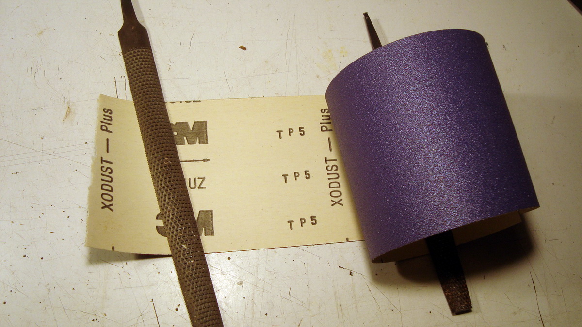

πήρα για δοκιμή κι αυτό το μπλε - λουλακί γυαλόχαρτο της 3M, του οποίου την καινοτομία (και την φουσκωμένη τιμή σε σχέση με τα "κοινά", περίπου x1.5) μου εξήγησαν ως εξής (η 3Μ τα λέει δηλαδή):
επειδή έχει πυραμιδοειδείς κόκκους, καθώς τρίβεις και φθείρεται ο κόκκος, πάντα αφήνει κοφτερές ακμές και έτσι το γυαλόχαρτο εξακολουθεί να είναι αποτελεσματικό μέχρι αρκετά χαμηλά στον κόκκο, οπότε κρατάει περισσότερο και "ισοφαρίζει" την διαφορά τιμής ενώ εξακολουθεί να "κόβει".
Μάλλον έχουν δίκιο, είναι εντυπωσιακό. Αν θέλει κανείς να το δοκιμάσει να πει και δεύτερη γνώμη.

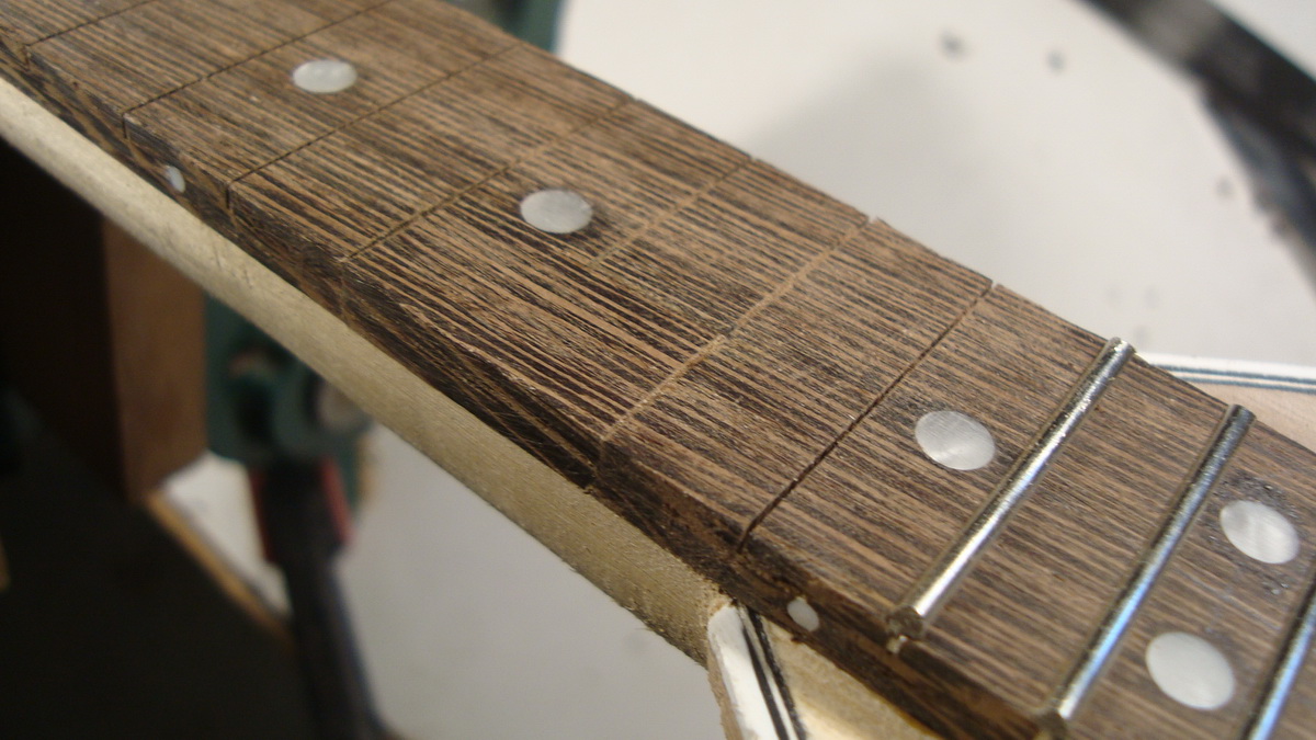

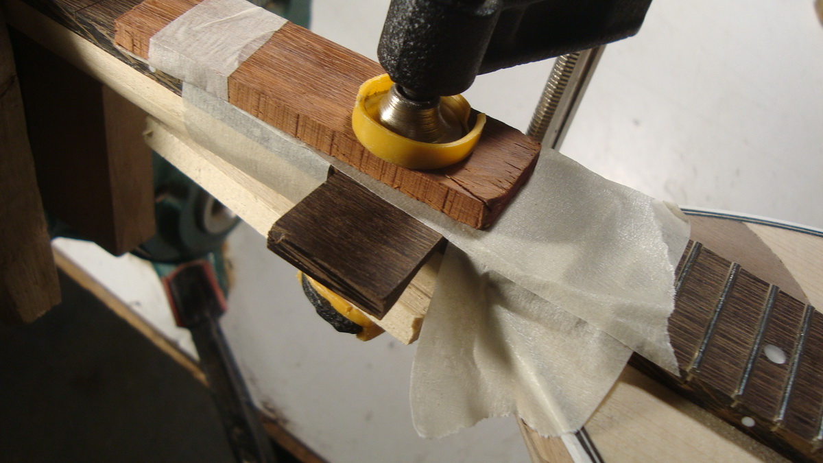

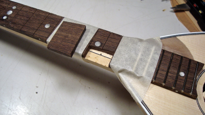

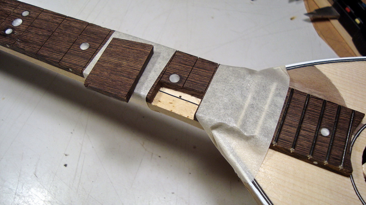

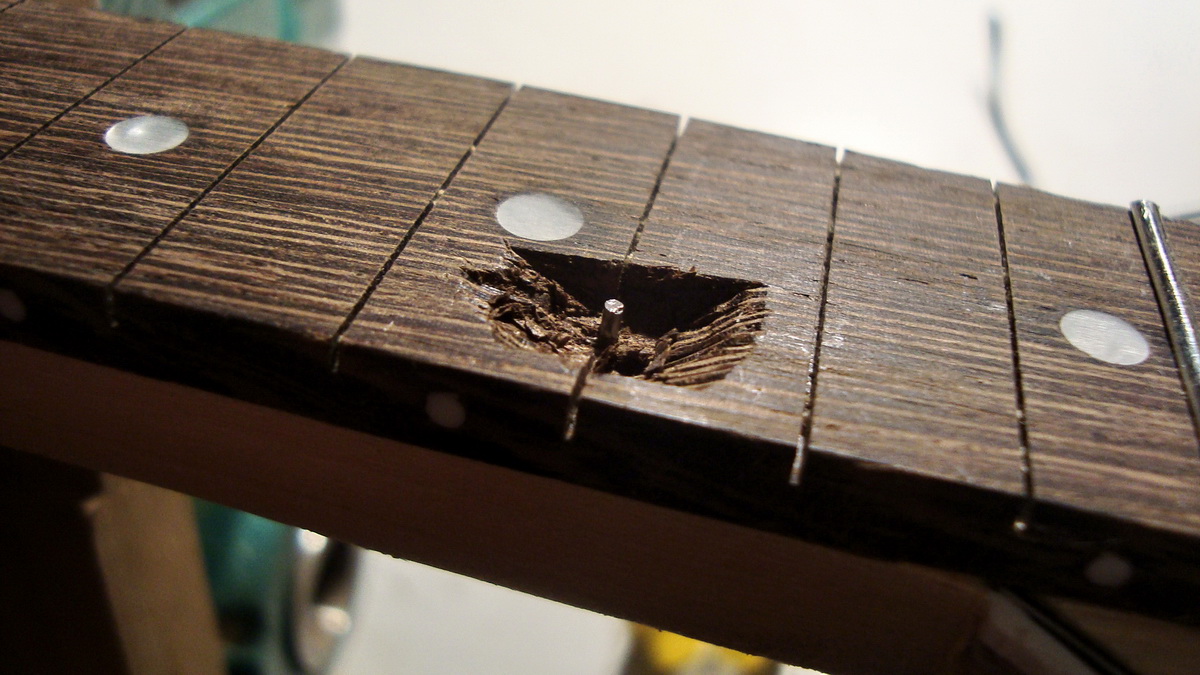

λοιπόν εγώ τόχω καημό να μου βγει μια κατασκευή απ' την αρχή ως το τέλος χωρίς κανένα πρόβλημα...
να ένα "καλούτσικο" που δεν μου είχε ξανατύχει:

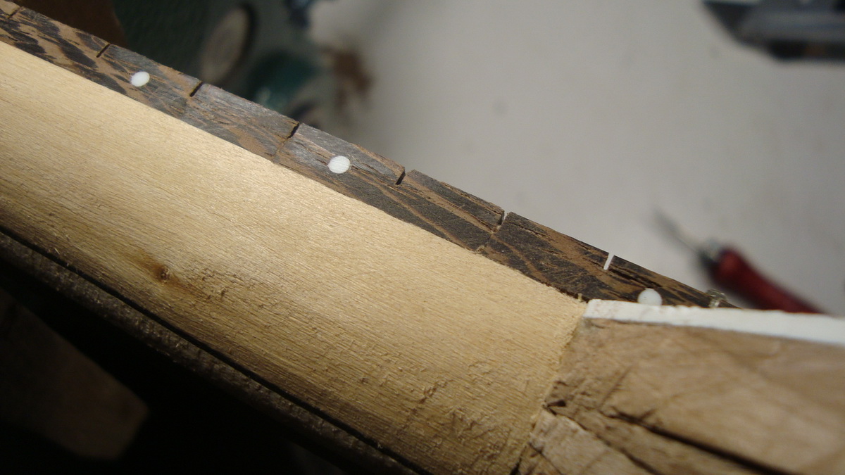

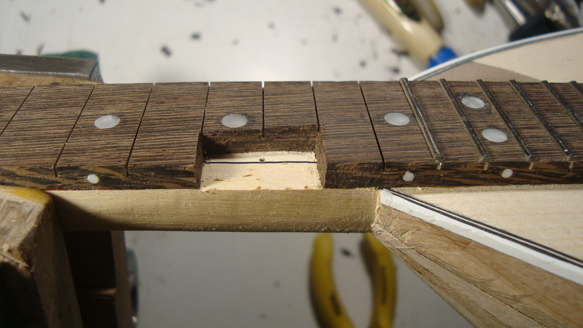

ένα από τα τρυπανάκια που βάζω οδηγούς για την κόλληση της ταστιέρας έσπασε καθώς το έβγαζα (παλιά έβαζα καρφιά ακέφαλα, διάβασα τον Γεωργαλά που έβαζε τρυπάνια και είπα να το δοκιμάσω, μάλλον θα ξαναγυρίσω στα καρφιά που δεν σπάνε).
Αφού η περιοχή είναι "ισχυρή" (χαμηλά στην ταστιέρα) και εκτιμώ ότι δεν θα επηρέαζε την "στατική επάρκεια" αλλά κυρίως γιατί δεν μου άρεσε καθόλου η ιδέα να μείνει μέσα , αποφάσισα να το βγάλω μην πάρω στο λαιμό μου κανέναν άνθρωπο (αααααν ποτέ κανείς στο μέλλον αποφασίσει να "ξυρίσει" την ταστιέρα με ρούτερ ή πλάνη ας πούμε). Αλλά είχε σπάσει χαμηλά και για να το πιάσω με πένσα ή μυτοτσίμπιδο έπρεπε να αφαιρέσω αρκετό υλικό.

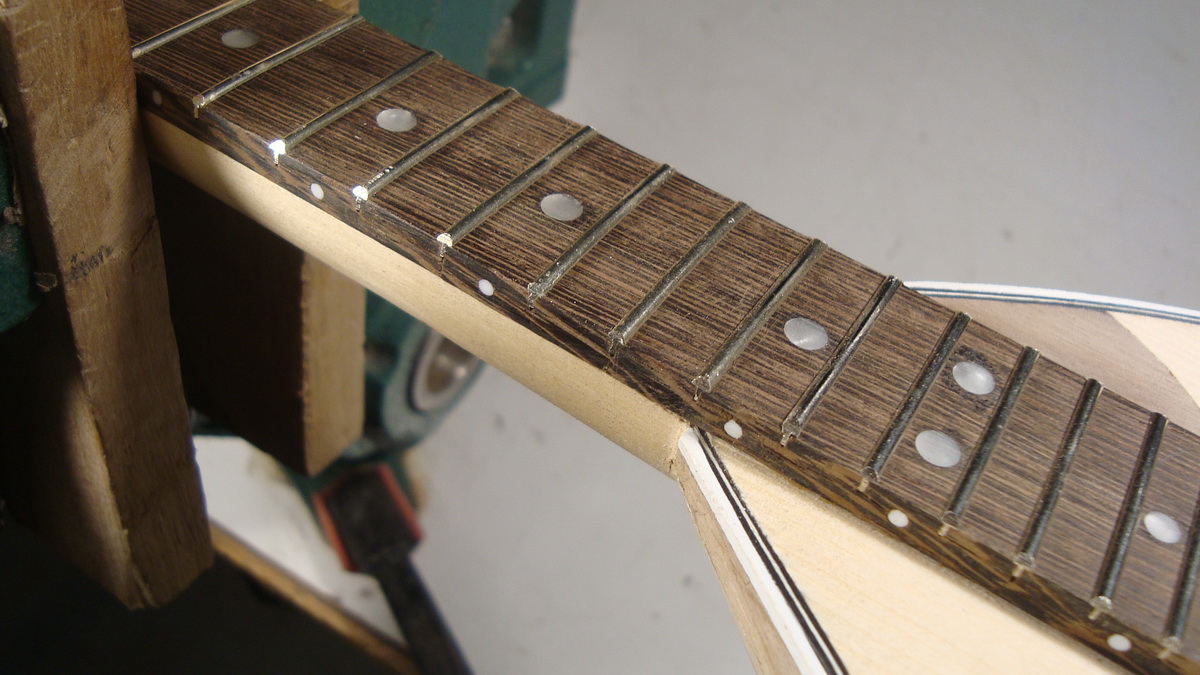

αφαίρεσα με σκαρπέλο ένα κομμάτι της ταστιέρας ανάμεσα σε δυο χαρακιές και το αντικατέστησα με φύρα από την ταστιέρα. Βοήθησε και το βένγκε που είχε "εύκολα" στο ταίριασμα νερά και φαίνεται μόνο αν ξέρεις που να ψάξεις, παρακάτω η διαδικασία:
Φωτογραφίες και Βίντεο από Εργαστήρια : Μάρτιος 2017
« Απάντηση #50 στις: Μαρτίου 27, 2017, 01:43:35 μμ »
Ωχ... Σας εχω πει μη με ακουτε...  8)
Εσπασε οταν ανοιγες την τρυπα ή μετα;
Τι παχος ηταν; εγω βαζω πιο χοντρο μαλλον (νομιζω 2.2 χιλιοστα ειναι η δεκαδα που ειχα παρει απο κινα). Δεν τα βαζω πλεον στα ταστα αλλα σε δυο τρεις τσαμπουκαδες που δεν εχω βαλει ακομα. Οποτε καλυπτεται και η τρυπα.
Αψογη αποκατασταση. Δε φαινεται τιποτα

1 χιλιοστό (γι αυτό και έσπασε προφανώς) για να μην περισσεύει πολύ από τη χαρακιά. Στο βγάλσιμο έσπασε, είχε "πιάσει" καλά με την κόλλα.

Θέλει ιδιαίτερη ανθρώπινη και τεχνική ευαισθησία να βλέπεις , να προβλέπεις και να αποτρέπεις το ατύχημα που μπορεί να συμβεί στο μέλλον.
Είσαι ο δεύτερος άνθρωπος που βλέπω να λειτουργεί έτσι ... ο πρώτος ήταν ο πατέρας μου ...
Αψογη η "προσθετική"  !   :)

Κι εγώ το ίδιο παράπονο έχω. Μια φορά να πάνε όλα στρωτα απο την αρχή ως το τέλος. Εκεί όμως είναι η μαγεία. Το τι θα σκεφτείς και τι θα εφαρμόσεις για να φέρεις ξανά την κατάσταση στα ίσια. Θαυμαστή η υπομονή σου και Πολύ όμορφη η αποκατάσταση.

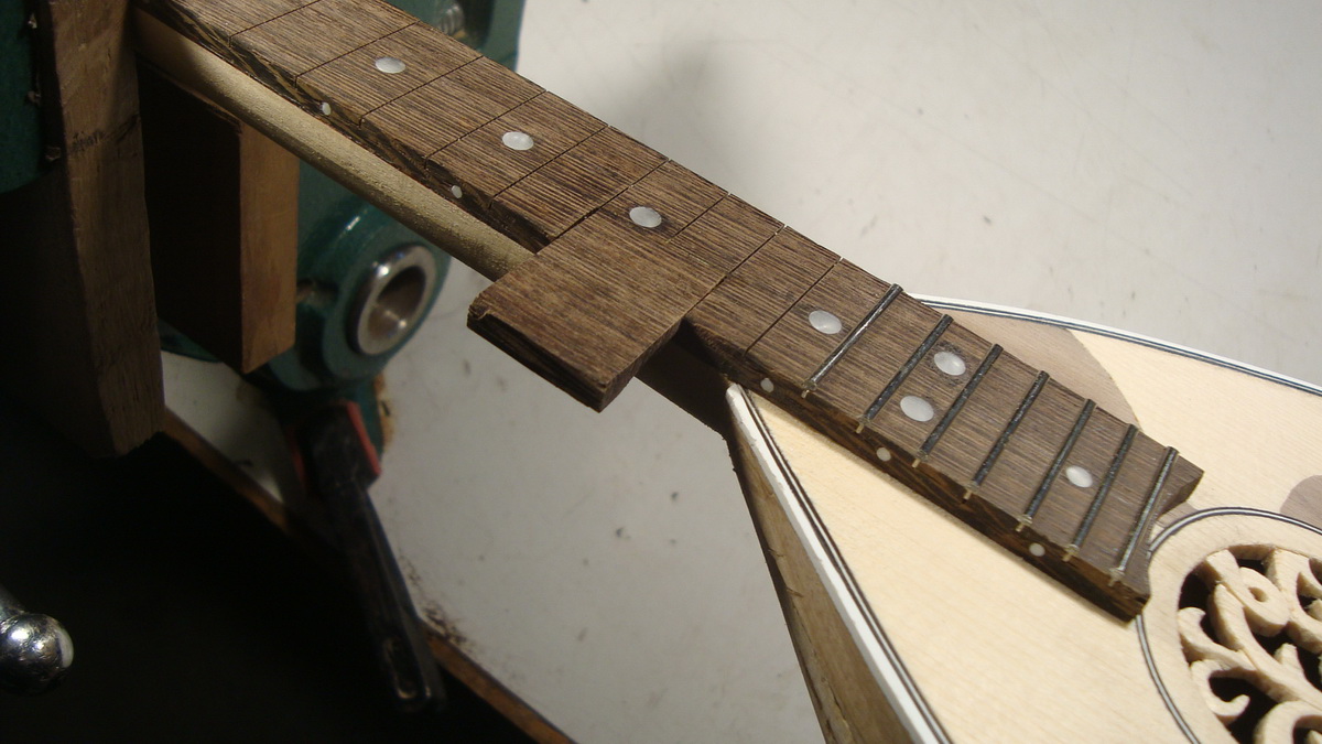

Παλαιότερα είχα δοκιμάσει οδοντογλυφίδα (!!!!) από αυτές τις σχετικά χονδρές που είναι από σκληρό ξύλο και είχε δουλέψει μια χαρά. Το είχα κάνει βέβαια στη γέφυρα της κιθάρας πριν φτιάξω το jig με τις βίδες. Αλλά γιατί να μη δουλέψει με ταστιέρα αν βάλει κάποιος δύο στο 1ο και δύο στο 12ο τάστο;

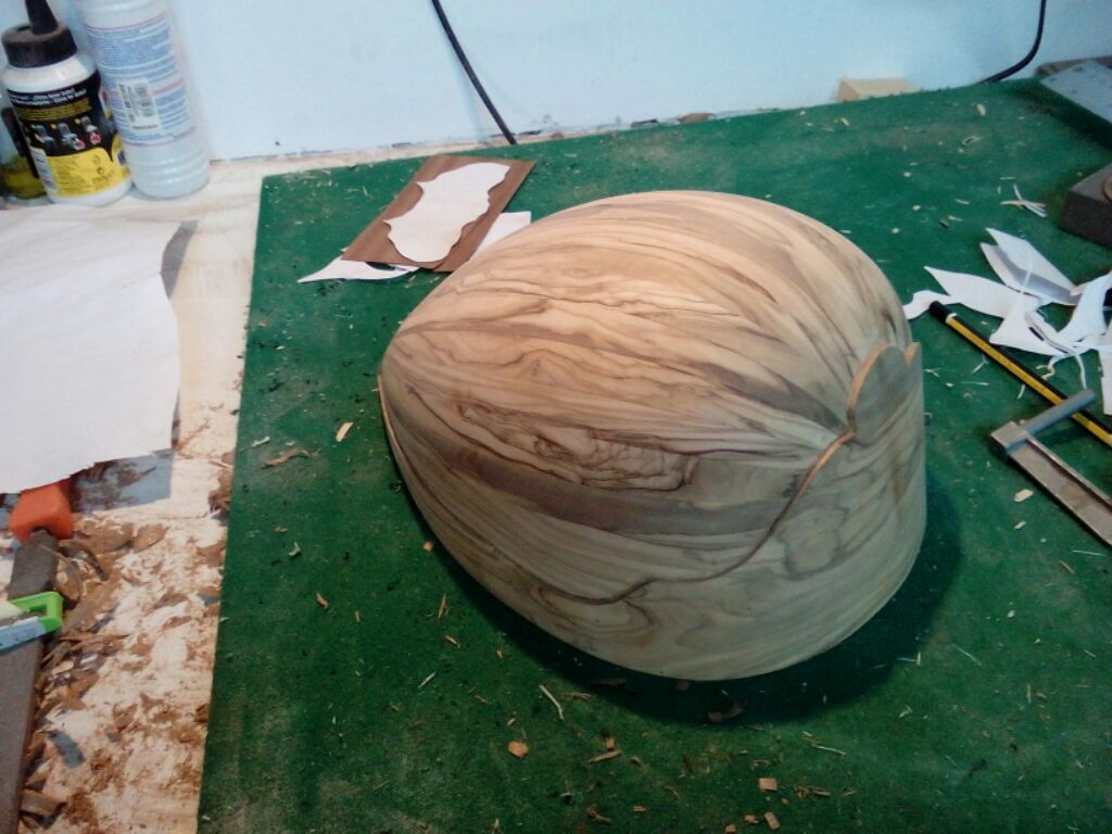

Σχεδον ξεμπερδεψε ο φιλος με την  κιθαρα του ,μενουν μονο τα λουστρα αλλα ηθελε να την ακουσει και ετσι αρματωσε. (Θα ανεβασω ηχο μεσα στην εβδομαδα). Ειχα ξεκινησει ενα σκαφος για τζουρα που το ειχα αφησει στην ακρη. Το ετριψα σήμερα και αυτο ειναι το αποτέλεσμα.

             Φίλοι μου και εγώ περίπου έτσι κολλώ τις ταστιέρες ( Μπουζουκιού – κιθάρας ) Δηλ καρφώνω στην αρχή της ταστιέρας και περίπου στο 12 τάστο από ένα ακέφαλο καρφάκι και το κόβω  1.5 – 2 Χιλ μήκος Τοποθετώ με ακρίβεια την ταστιέρα στο μάνικο και την πιέζω με δύναμη και τα καρφάκια μαρκάρουν  την ακριβή θέση της
Ύστερα αφαιρούνται τα καρφάκια και πάνω στην ταστιέρα στα σημεία που ήταν τα καρφάκια ανοίγονται τρύπες 1.5 – 2  χιλιοστά πάχους 3- 4 χιλ βάθους και μές στις τρύπες κολλώ εβένινα καρφιά της ιδίας διαμέτρου Κολλούν πολύ ωραία και με κυανοακριλική κόλλα ,και μετά τοποθετείται και εφαρμόζεται ακριβός στις τρύπες στο μάνικο που εντωμεταξύ έχουμε  φαρδύνει ‘όπως τα εβένινα καρφάκια Για οστεόκολλα – ψαρόκολλα θερμένεται η ταστιέρα
