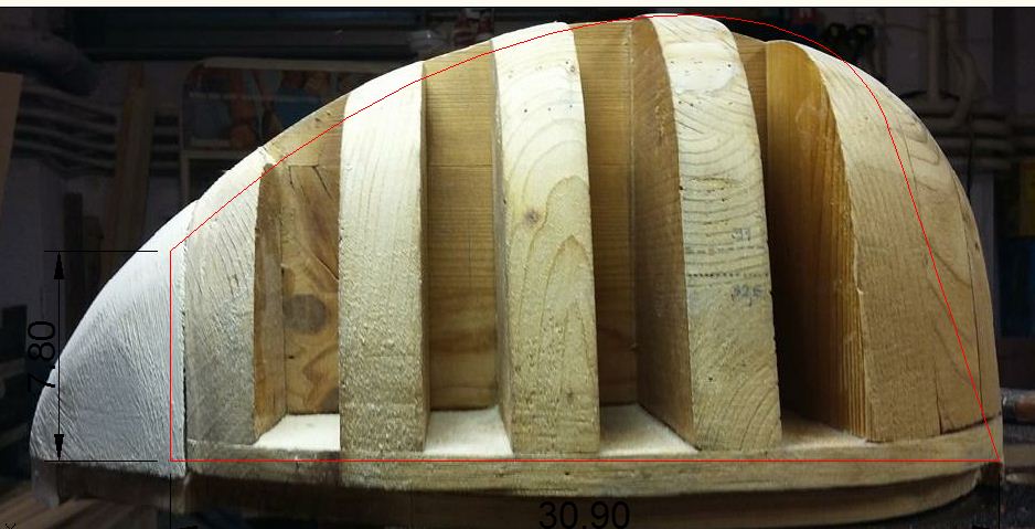

Ιωσήφ,
θεωρώ ότι έτσι όπως είσαι δεν θα κολλήσουν οι ντούγες στον τάκο. Αν δοκιμάσεις να τις ... εκβιάσεις, θα έχει ανομοιομορφία το σκάφος.
Κατά τη γνώμη μου μπορείς να κάνεις τα παρακάτω:
1. ροκάνισε τον τάκο (και μόνο τον τάκο) ώστε να τον φέρεις στην ίδια ευθεία με το καλούπι. Να καλυφθεί η "γούβα" που φαίνεται. Οταν θα γίνει ομοιόμορφος ο τάκος,  κοίτα τι μήκος σου αφήνει. Μπορεί να μικρύνει πολύ ο τάκος.
2. αν το αποτέλεσμα δεν σε ικανοποιεί θα πρέπει να διορθώσεις το καλούπι σου. Αν το καλούπι έχει φθαρεί στην άκρη του από τη χρήση (φεύγει πολλές φορές η ράσπα και το τρώει) πρόσθεσε ξύλο εκεί που φαίνεται ότι του λείπει.
3. Μετά φτιάξε νέο τάκο και διαμόρφωσέ τον μαζί με την προσθήκη στο καλούπι
Ελπίζω να σου έδωσα τουλάχιστον μία ιδέα.
Εχουν οι εμπειρότεροι κάποια λύση;

Ἰωσήφ καλημέρα ,
Εἶναι ἁπλό , κολλᾶς ἕνα κομματάκι ξύλο στόν τάκο ὅσο χρειάζεται στό ὕψος ( κάτω ἀπό τή ρίγα ) καί ἄς ἐξέχει λίγο δεξιά - ἀριστερά , τό "τρῶς " μετά μέ ΄τη λίμα , καί τό ἴδιο κάνεις καί στόν νομέα , πού δέν πολυχρειάζεται .
Ὁ τάκος βλέπω στό προφίλ ὅτι περίπου στά 3/5 τοῦ ὕψους του ἔχει ἕνα βουζουνάκι , καλό εἶναι νά τό "φᾶς " μέ τή λίμα . Ἐπίσης στό κάτω μέρος τοῦ τάκου νομίζω ὑπάρχει βαθούλωμα . Πάντως , ὅτι βαθούλωμα ὑπάρχει στόν τάκο ( καί αὐτό πρέπει νά τό ἐντοπίζης πρίν βάλης κόλλα στήν δούγα ἐφαρμόζοντάς την στόν τάκο καί κοιτάζοντας ἀπό τά πλάγια ἄν ἀφήνει διάκενο ) μπορεῖς νά τό συμπληρώνης μέ κανένα κομματάκι καπλαμᾶ καί ψαρόκολλα .

Καλημέρα Λάμπρο ! ... και ο τάκος και το καλούπι θέλουν λίγο πιο προσεκτικό "συμμάζεμα" ... Να είσαι καλά !

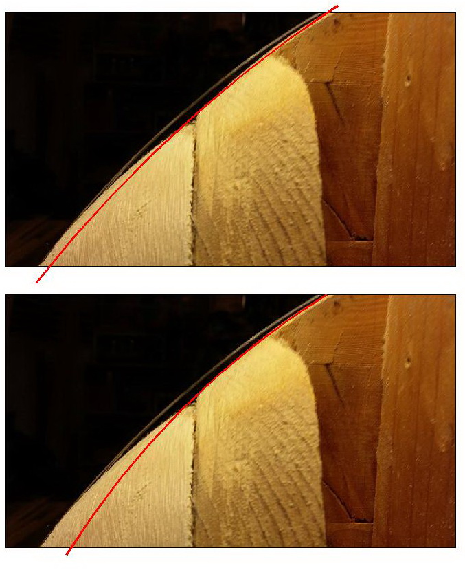

Ιωσήφ, όλα τα καλούπια - τουλάχιστον τα δικά μας των ερασιτεχνών - θέλουν συνεχείς διορθώσεις μέχρι να φτάσουν να βγάζουν σκάφη χωρίς προβλήματα (αν βγαίνουν κι εύκολα ακόμα καλύτερα), οπότε έχεις πορεία μπροστά (όπως όλοι)
Εγώ νομίζω ότι χρειάζεται "συνολικά" διόρθωση (καλούπι + τάκος).
Με βάση την φωτογραφία σου, προσθέτοντας μια καμπύλη, νομίζω ότι δεν αρκεί διόρθωση σε ένα από τα δύο αλλά για να γίνει ενιαία η "περασιά" πρέπει μάλλον να φας τον τάκο ακόμα και μικραίνοντας το συνολικό μήκος του σκάφους - εκτός κι αν προσθέσεις υλικό στο καλούπι ώστε να "φύγει" μακρύτερα η απόληξη της καμπύλης.
 Δύο "εναλλακτικές", και στις δύο αποτυπώνεται το ίδιο.
Γνωρίζω τη γλύκα της πενιάς σου στα τρίχορδα ... Σήμερα χαίρομαι και τις διορθώσεις από το ψηφιακό πενάκι σου !
Σε ευχαριστώ πολύ θα προσπαθήσω να ανταποκριθώ !

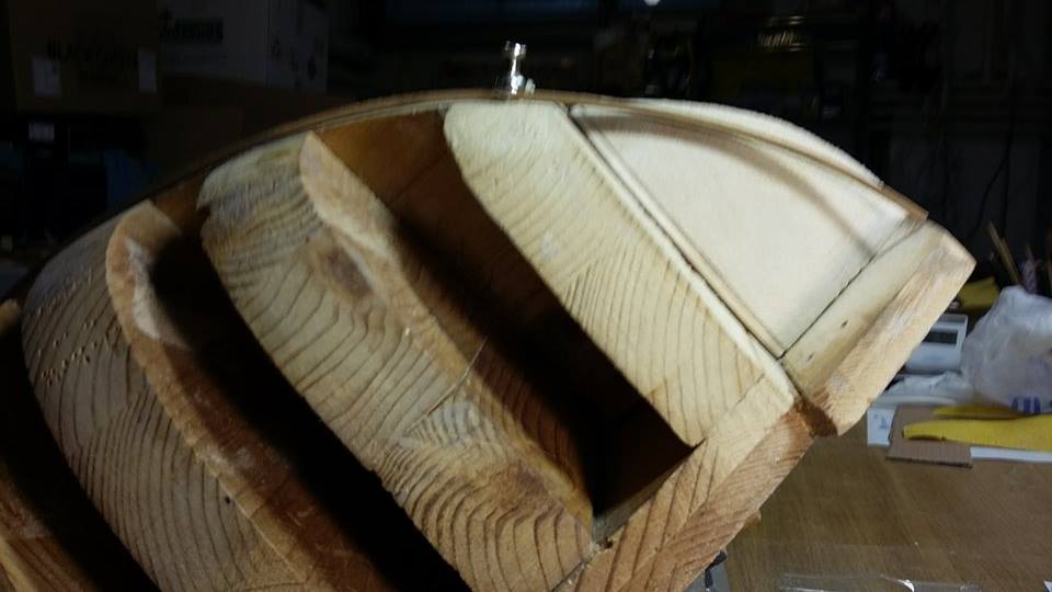

Μικρή πρόοδος , κουνημένη φωτο στο προφιλ , αλλά η δοκιμαστική δουγομάνα ξεκάθαρα μου φωνάζει : " Φάε κι άλλο τον τάκο " ...
(Μακάρι να είναι μόνο αυτό ... έχω βάσιμες υποψίες ότι ίσως χρειαστεί να προσθέσω λίγο "ψαχνό" στον πρώτο εγκάρσιο νομέα του καλουπιού ... Θα δούμε )

Ποσο μηκος εχει ο τακος; μου φαινεται μικρος αλλα μαλλον με μπερδευει η φωτογραφια
Απ: Φωτογραφίες και Βίντεο από Εργαστήρια : Μάρτιος 2017
« Απάντηση #26 στις: Μαρτίου 14, 2017, 06:45:40 μμ »
Αν εννοείς στη βάση του , έχει μήκος 6 εκ. ( κι εμένα με ξεγελάει και η φωτογραφία και το ζωντανό )

μηπως δε φταίει ο τάκος αλλα το καλουπι κοντα στον τακο;
Στη φωτογραφία εχω και το δικο μου καλουπι, το οποιο βεβαια δε σημαίνει ότι είναι σωστο.
Κοντα στον τακο εχει μικροτερο υψος με αποτελεσμα να πεφτει πιο ομαλα η καμπυλη και ο τακος να μην κανει τετοιο αποτομο κοψιμο.
Το δικό σου , ολοφάνερα , δείχνει πολύ ομαλό. Ευχαριστώ Γιώργο !
