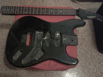

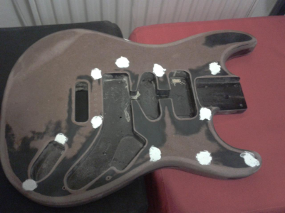

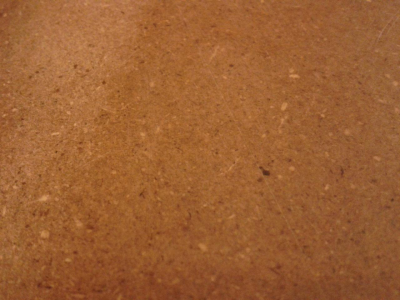

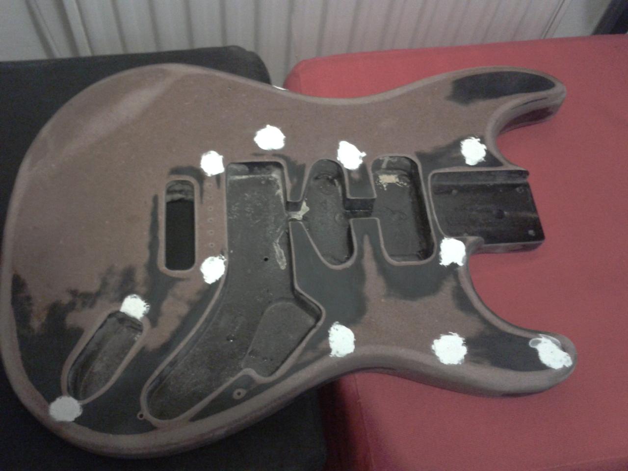

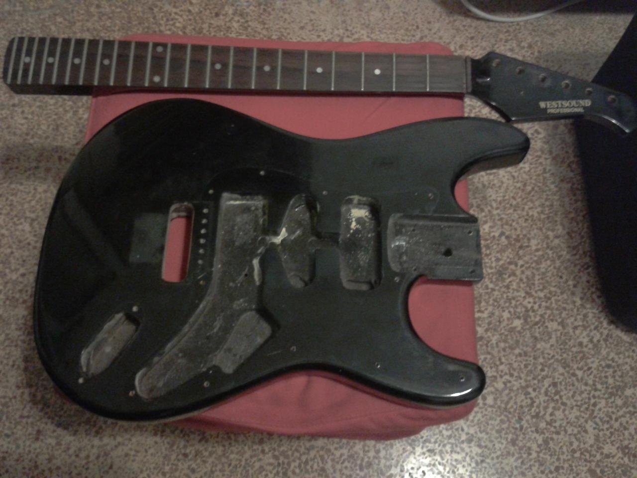

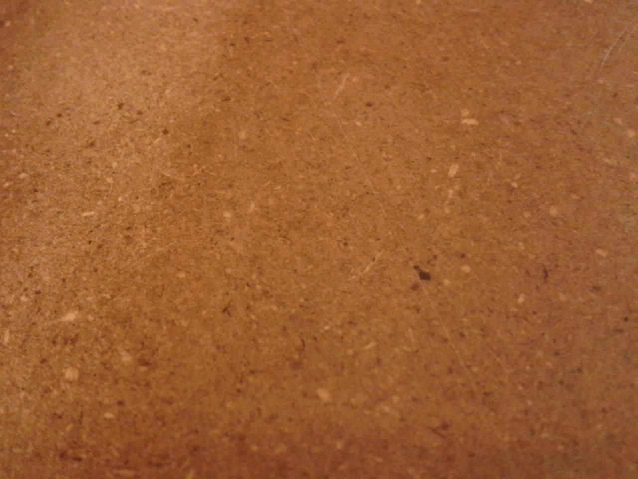

« Απάντηση #128 στις: Νοεμβρίου 03, 2012, 07:02:41 μμ »
Φίλε μου immortalx έχεις δικιο για το wet sanding. Είχα στο μυαλό μου (κακώς) λαδομπογιά και οτι θα έβγαινε σχετικά παχύ το layer.
Ξεκίνησα λοιπόν το τρίψιμο (P80 - P100 - P150 - P220) αλλά από το 80άρι και χωρίς πολύ τρίψιμο "έφυγαν" όλα!
Σαν newbie ερασιτέχνης έχω μπερδευτεί λιγάκι με τις ονομασίες. To sealer είναι η των πλήρωση πόρων ή αστάρι? Το αστάρι δεν είναι το primer?
Οπότε περιμένω τις συμβουλές σας για το τι βάση θα έχουν τα υλικά ωστε να είναι "συμβατά" με τα humbrol enamel paints. :)
ΥΓ. Παραθέτω και μερικές photos. (Ρε παιδιά τι ξύλο είναι αυτο?  ??? Δεν θα παραξενευτώ αν μου πείτε κόντρα πλακέ... ότι και αν είναι, αυτό έχω :P )
Απ: Οδηγός βερνικιών
« Απάντηση #129 στις: Νοεμβρίου 03, 2012, 07:44:40 μμ »
Νομιζω οτι δεν ειναι ξυλο.Για  mdf το κοβω.Ειναι και βαρυ φανταζομαι
« Απάντηση #130 στις: Νοεμβρίου 03, 2012, 07:48:07 μμ »
Κι εγώ για MDF το βλέπω αλλά για σιγουριά βγάλε και μια φωτογραφία απ' τα σόκορα.
« Απάντηση #131 στις: Νοεμβρίου 03, 2012, 07:53:12 μμ »
κουρε..........το λυκο τον ειδες, τη φωλια του ψαχνεις?
« Απάντηση #132 στις: Νοεμβρίου 03, 2012, 07:59:52 μμ »
Κώστα, επειδή το MDF είναι το υλικό που χρησιμοποιώ κατά κόρον σε κατασκευές παιδικών επίπλων, το συγκεκριμένο μου φαίνεται ή πολύ κακής ποιότητας MDF ή καλής ποιότητας νοβοπάν. Τα σόκορα θα δείξουν.
« Απάντηση #133 στις: Νοεμβρίου 03, 2012, 08:20:41 μμ »
ειναι mdf τον κοβω.Αλλα οπως ειπες μπορει να ειναι κινεζικο η ρωσικο ολα παιζουν
