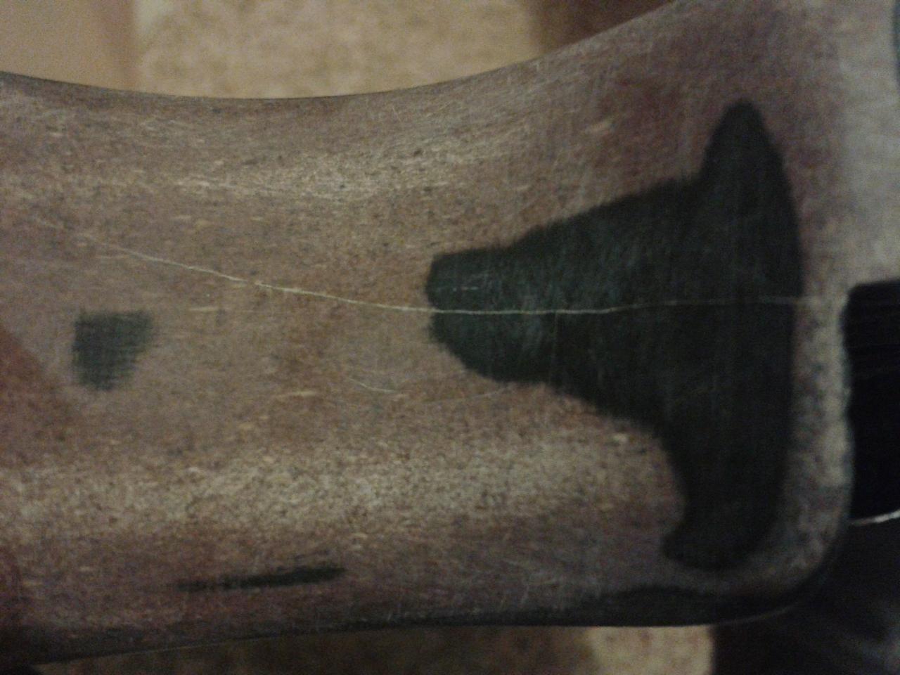

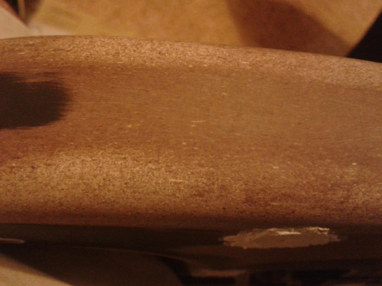

Ευχαρίστως να βγάλω και άλλη photo αλλά τι είναι τα σόκαρα? Υποθέτω τομή του ξύλου? Αν ναι, πως?
Από βάρος δεν μου δείχνει να έχει και μεγάλη διαφορά απο μία Fender Prodigy (USA) που έχω. Δεν τις έχω ζυγίσει βέβαια... ;)
Από το κόψιμο στο πλάι φίλε μου.

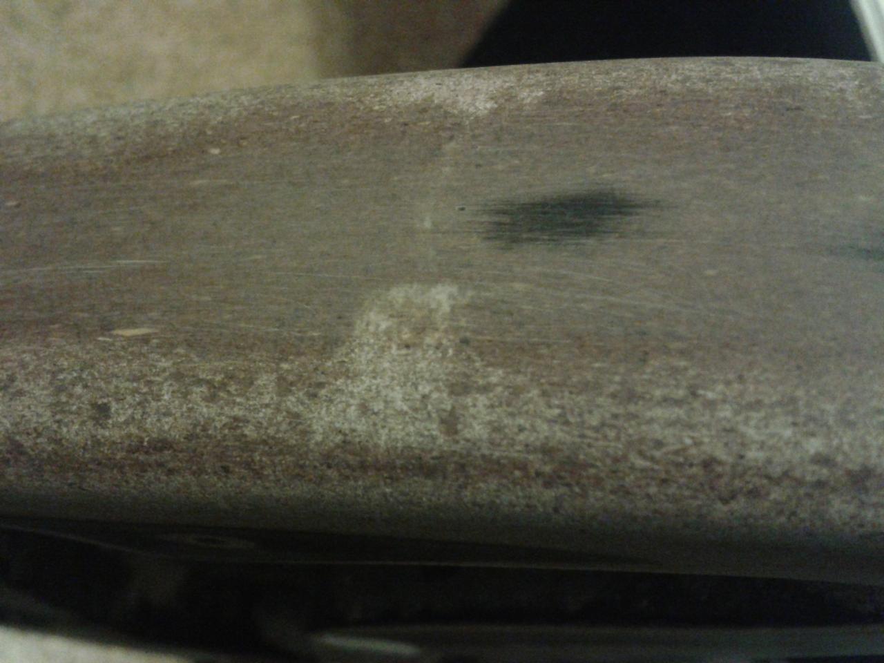

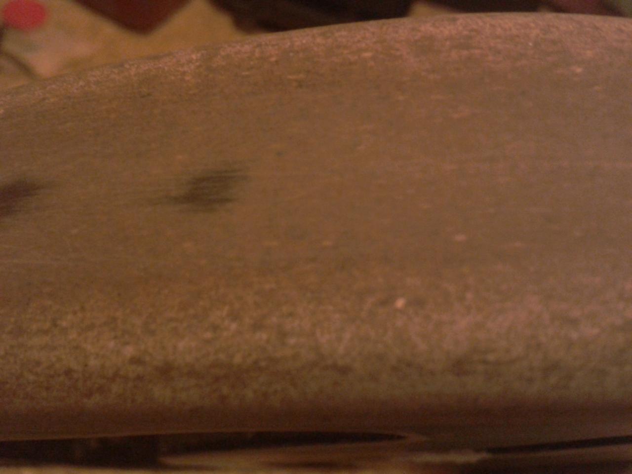

mdf κακης ποιοτητας  για τους ξυλουργους  και κατα συνεπεια  πιο ελαφρυ

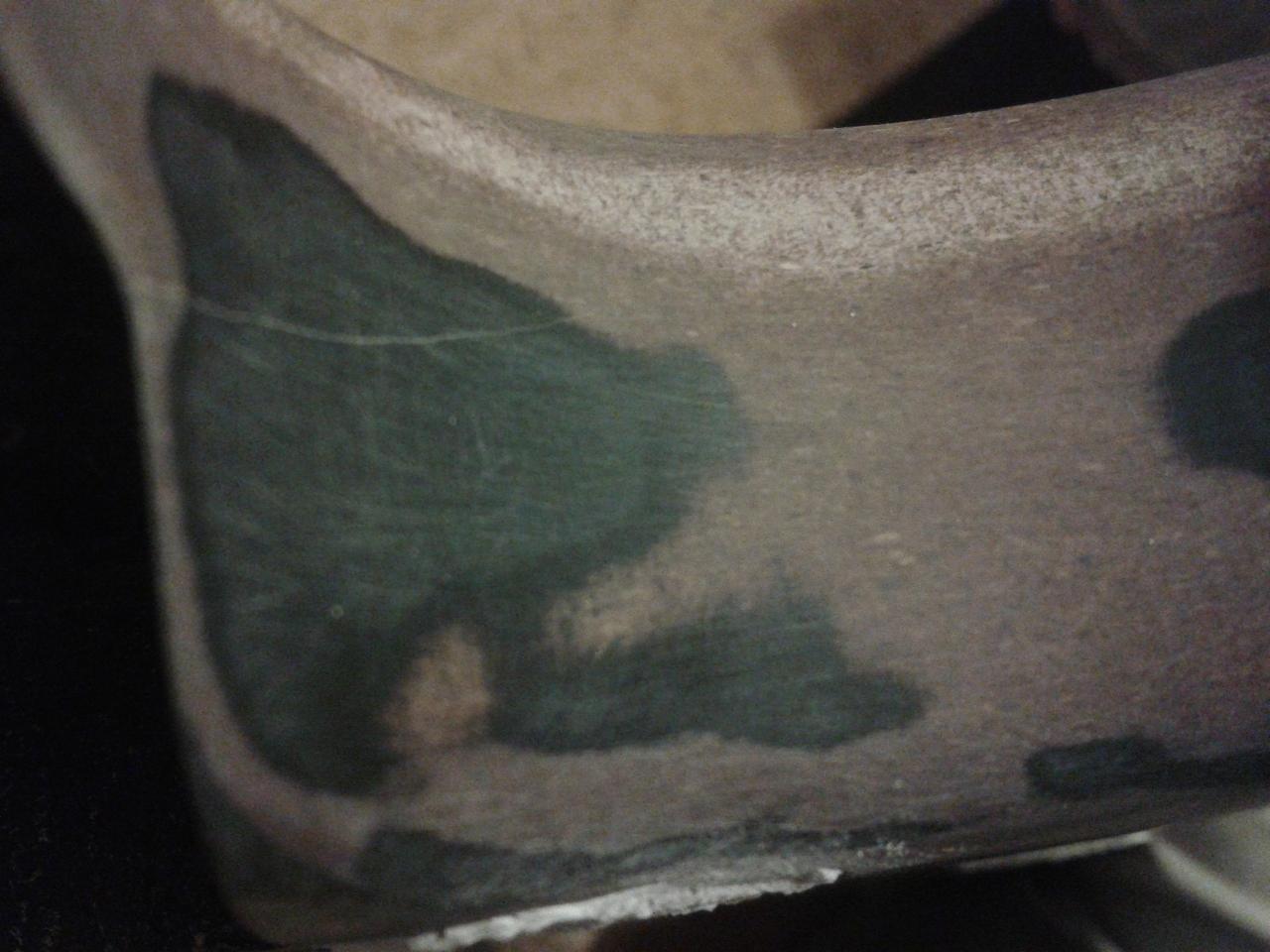

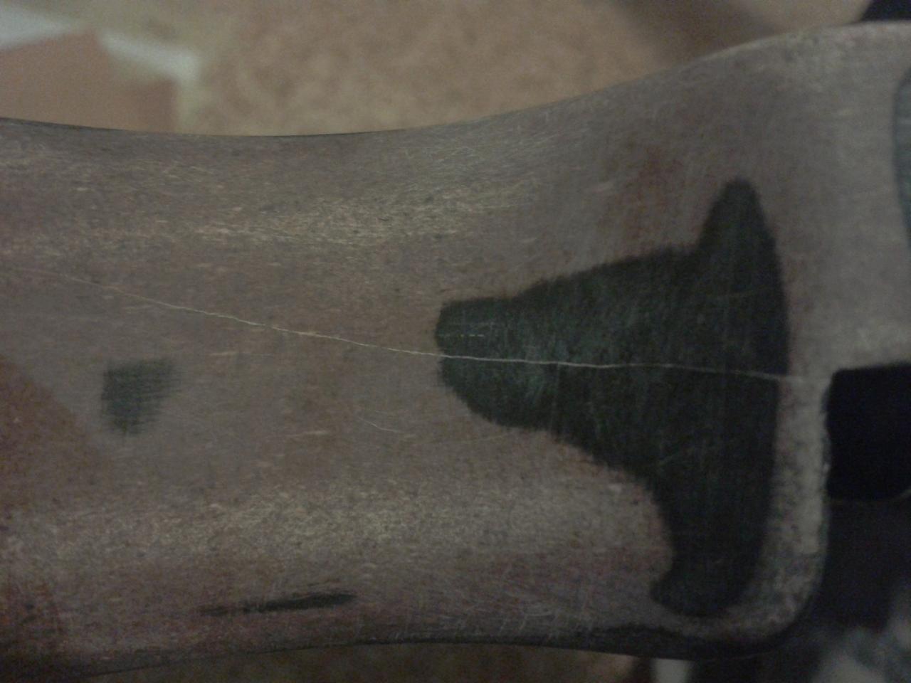

Ελπίζω να βοηθήσουν. Σε κάποιες φαίνονται και οι ρωγμές.

mdf ειναι.............ταπαμε

Έμαθε κανείς τίποτα περισότερο? Ή αφου είναι mdf δεν εχει και τόσο σημασία τι sealer και αστάρι θα βάλω? Για τις ρωγμές τι προτείνετε?

lio προσωπικα δεν μπορω να καταλαβω αν οι ρωγμες ειναι στο MDF. Αν ειναι οντως ετσι, τοτε φανταζομαι οτι ριχνοντας λεπτορευστη κυανοακρυλικη θα σταθεροποιηθει και δεν θα χεις προβλημα. Αν θελεις να τελειωσεις με Tru-oil οπως ειπες, δεν ειμαι σιγουρος αν ειναι συμβατο με το χρωμα, αλλα για sealer μπορεις να βαλεις της ιδιας εταιρειας (birchwood casey) το Tru-oil sealer and filler.
Απο οτι εχω δει οι περισσοτεροι χρησιμοποιουν νιτρο σε σπρευ παντως.

Κατά 99% είναι στο MDF. Αγόρασα κυανοακρυλική και θα την εφαρμόσω.
