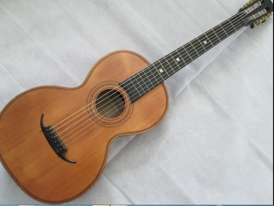

« Απάντηση #27 στις: Μαρτίου 15, 2019, 11:57:42 πμ »
Ωωωω !  Μάνο σ΄ευχαριστώ πολύ !  Για όλα !
Θέλω ... (λέμε τώρα , γιατί όταν οι άνθρωποι κάνουν σχέδια , ο Θεός γελάει)
παρακινούμενος αρχικά από έντονα συναισθηματικά κίνητρα, ( παιδική ανάμνηση από τους γονείς )
να σχεδιάσω, να αντιγράψω, να φτιάξω τουλάχιστον στις αναλογίες της, αυτή τη μικρή κιθάρα .
Στην πορεία βλέπω ότι μου αρέσει πολύ. Δεν ξέρω βέβαια ,τι θα καταφέρω και μέχρι πού θα φτάσω .
Αν συμφωνεί και ο Μάνος, προτρέπω όποιον φίλο του αρέσει , να πάρει ότι του ταιριάζει από αυτή την αναζήτηση που ξεκινά.
Οι φωτογραφίες προέρχονται από το ebay. Ισα που πρόλαβα να τις αντιγράψω. Πουλήθηκε πολύ γρήγορα ( αν θυμάμαι σε τρελή τιμή 4.600 € + μεταφορικά )
