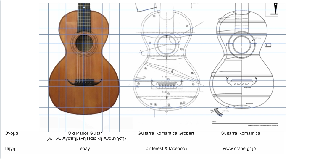

Προχώρησα ένα βήμα στην αναζήτηση πιο ρεαλιστικών διαστάσεων για την αγαπημένη κιθαρούλα των παιδικών αναμνήσεων (Α.Π.Α)
Πήρα σαν βάση μετρήσεων το μεσαίο σχεδιάκι ( Romantica Grobert ) που ανέλυσε και μου πρόσφερε ο Μάνος , για να έχω κάτι σίγουρο.
Θυμίζω τις διαστάσεις του μεσαίου . Πλάτη 230 - 170 - 300, τρύπα 80 , μήκος σκάφους 450 ,
                                                    απόσταση 12ο τάστο μέχρι τον καβαλάρη 330 ( που θεωρητικά μας δίνει κλιμακα 660 mm )
Εγιναν με το Photoshop τα απαραίτητα ψηφιακά τσαλίμια στο περίγραμμα της Α.Π.Α. ( Ξεγύρισμα, έλεγχος συμμετρίας ... )
και βρισκόμαστε εδώ
Οι μετρήσεις που προέκυψαν για την ΑΠΑ μου φαίνονται λογικές και σχετικά ασφαλείς

ιωσηφ η αναλογια των καμπυλων βλεποντας την φωτο σε αυτη την κιθαρα, δεν ειναι και οτι το καλυτερο (γνωμη μου) η πανω ειναι πολυ μικρη, και η κατω πολυ μεγαλη.
και μιας και η κιθαρα ειναι γενους θυληκου...
Απ: Σχεδια για κιθαρονι
« Απάντηση #34 στις: Μαρτίου 17, 2019, 09:13:40 μμ »
Η αλήθεια είναι Στέλιο ότι έχω κολλήσει με αυτή την αναλογία των καμπυλών .  Θα δούμε στην πορεία    :)

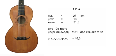

Καλησπερα. Αν θα σας ενδιεφερε θα μπορουσα να σας δωσω την κιθαρα μου (αγορασμενη  απο ebay) να την αντιγραψετε. Δεν ξερω αν θελετε κατι τετοιο. Ειναι πολυ μικρη. Δυστυχως τρεχω πολυ αυτο τον καιρο για να σας κανω σχεδια. Την κρατατε οσο θελετε.
Ενα περιγραμμα φυσικα σας κανω δε μου ειναι τιποτα....
« Απάντηση #36 στις: Μαρτίου 17, 2019, 10:10:03 μμ »
Γιώργο σ ευχαριστώ πολύ !   :)  Εκτιμώ ιδιαίτερα αυτή την πρόταση.
Είναι πολύ όμορφη αυτή η κιθάρα , τουλάχιστον στα δικά μου μάτια. Και νομίζω ότι μοιάζει πολύ στις αναλογίες με αυτήν που ψάχνω
Οποτε έχεις λίγο χρόνο μέτρησε και στείλε μου σε παρακαλώ ορισμένες διαστάσεις της
( πλάτος ανω , μέση, κάτω, μήκος σκάφους, κλιμακα οργάνου, διάμετρο τρύπας )
Τώρα που μόλις άρχισα να μπαίνω λίγο στο νόημα αυτά θα με βοηθήσουν πολύ !
Ευχαριστώ και πάλι και θα νοιώσω καλύτερα αν μου μιλάς στον ενικό.
Απόστολος Κ.

46.3; μα το σωστό μήκος για αυτήν την κλίμακα είναι 46.5! {celebrate018}

Μηκος σκαφους 45.5
Στηθος 24
Μεση 17
Οπισθια 30.5
Διαμετρος τρυπας 8
Κλιμακα 62

σε τρυπα με διαμετρο 8 δεν μπαινει το χερι ουτε αν βγαλεις το ρολοι.Το λεω σε περιπτωση που πεις........................αστο μωρε αργοτερα θα βαλω μεσα το χερι και ολα οκ.ΔΕΝ ΜΠΑΙΝΕΙ.................................

Μηκος σκαφους 45.5
Στηθος 24
Μεση 17
Οπισθια 30.5
Διαμετρος τρυπας 8
Κλιμακα 62
Ευχαριστώ πολύ Γιώργο !  Να είσαι καλά !
