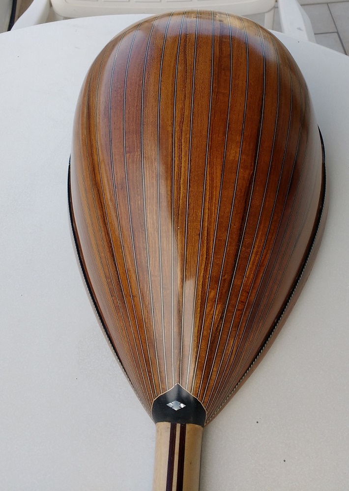

Μια μικρή ιστορία ...... με φιγούρες

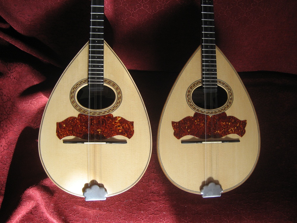

Με τις φιγούρες σίγουρα δεν το έχω.  >:(  Ούτως ή άλλως τα πολλά-πολλά στολίδια δεν μου αρέσουν αισθητικά. Έτσι κάποια μπουζούκια που έκανα στο παρελθόν τα έφτιαξα χωρίς φιγούρες. Το 2010 είχα κάνει δύο μπουζούκια όπου για πεναριά είχα βάλει (περισσότερο από ανάγκη) ένα κοκκινοτέτοιο σελουλόϊντ.

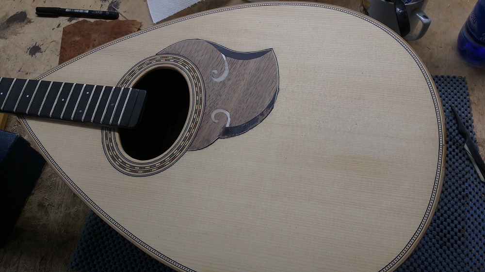

Το δεξί της φωτογραφίας από την αρχή είχε ένα πρόβλημα με την ταστιέρα (τα κύματα του Δουνάβεως) και δεδομένου ότι εγώ δεν παίζω μπουζούκι, είχε παραμείνει έτσι με το πρόβλημα και χωρίς να παίζεται. Το είχα πάντοτε στο νού μου αλλά το πλήρωμα του χρόνου έφτασε μόλις την προηγούμενη εβδομάδα (μετά από έξη χρόνια ο αθεόφοβος). Οπότε αποφάσισα να  βγάλω τάστα να επιπεδώσω την ταστιέρα κτλ. Η διαδικασία κύλισε ομαλά και το μπουζουκάκι αυτό επιτέλους απέκτησε ολόϊσια ταστιέρα.
Έλα όμως που το σελουλόϊντ έβγαζε μάτι. Αλλά σε αντικατάσταση, τι να έβαζα; Στην απελπισία μου θυμήθηκα ότι ο φίλος μου ο Μάνος Τουρπάλης (στην αρχή της γνωριμίας μας χωρίς ακόμα να με ξέρει καλά καλά - γειά σου παλικάρι μου) μου είχε χαρίσει ένα σετ φιγούρες για τις κιθάρες μου (καράολο και πεναριά), που περίμεναν την ώρα να χρησιμοποιηθούν κάπου. Τόμπολα που λένε. Βρήκα τη λύση.
Για να λέω ότι έκανα και εγώ κάτι αποφάσισα να προσθέσω ένα περιφερειακό φιλετάρισμα (ασπρο-μαύρο).

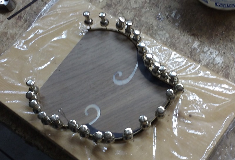

Χαούμενος λοιπόν, αφού ξεκόλλησα το σελλουλόϊντ, έγινε το σχετικό σκάψιμο στο καπάκι (με τις δυσκολίες που γίνεται αυτό σε έτοιμο όργανο), κολλήθηκε η φιγούρα του Μάνου και έγινε το σχετικό τρίψιμο. Και τότε ............. katastrophen  :'( :'( :'( :'( Δεν είχα συμβουλευτεί ο μαλάκας τον Μάνο. Το μαύρο μέρος της φιγούρας ήταν σχετικά λεπτός καπλαμάς και ιδού τα αποτελέσματα:
Συνεχίζεται ......
Απ: Φωτογραφίες και Βίντεο από Εργαστήρια : Νοέμβριος 2016
« Απάντηση #109 στις: Νοεμβρίου 21, 2016, 06:41:41 μμ »

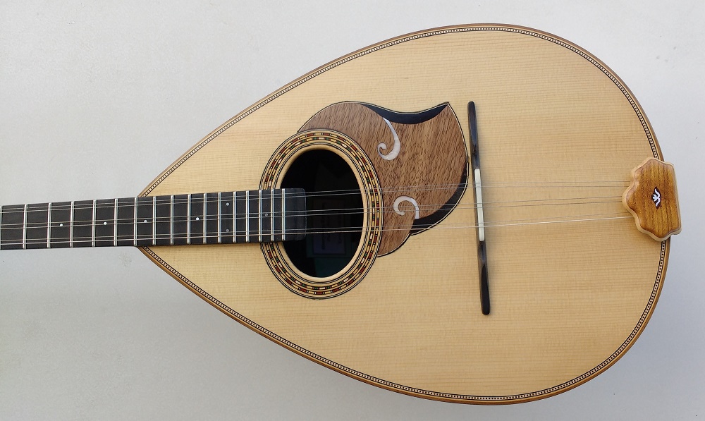

Μετά από την αρχική σκέψη απελπισίας να την ξηλώσω ολόκληρη και να φτιάξω μια ακριβώς ίδια, κατέληξα στην απόφαση να κάνω μια απόπειρα να το διορθώσω με  "λεπτή" εγχείριση αντικατάστασης του χαλασμένου μέρους και ότι ήθελε προκύψει. Με το σχετικό σασπένς έγινε η επέμβαση και ..... ο ασθενής επέζησε ..... με σχετικά μικρά προβληματάκια εμφάνισης. Εν τω μεταξύ είχα αποφασίσει να καλύψω τον άσχημο μεταλικό χρορδοδέτη που χρησιμοποιούμε στα μπουζούκια με μια ξύλινη κατασκευή. Έφτασα λοιπόν στο παρακάτω αποτέλεσμα. Ούφ! Μπορεί να μην είναι τέλειο αλλά ... κάτι έγινε!

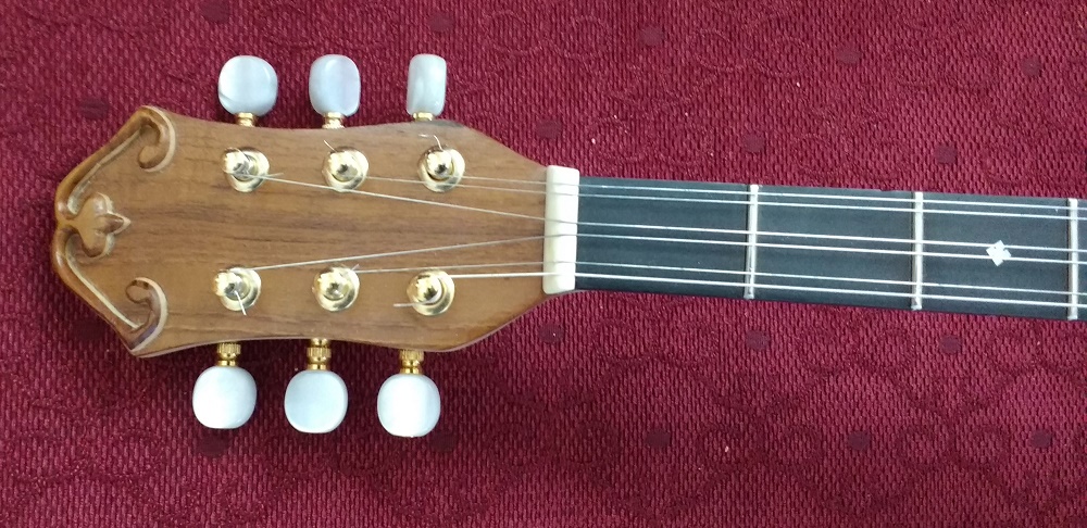

Αφού πήρα φόρα είπα να βελτιώσω και την όψη του καράολου, δοκιμάζοντας αυτή τη φορά μια τεχνική που είχα δει στο φίλο μου τον Νίκο Φρονιμόπουλο. Βέβαια άλλο το χέρι του μάστορα και άλλο το δικό μου αλλά πιστεύω ότι ... κάτι έγινε και σε αυτή την περίπτωση.

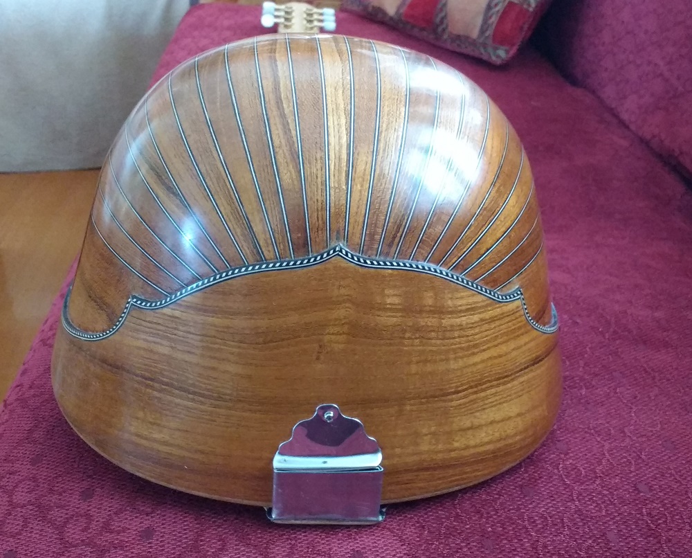

Το λούστρο είναι βέβαια απλή γομαλάκα και με την όλη ευκαιρία έριξα και ένα φρεσκάρισμα σε όλο το όργανο. Βάζω δυό ακόμα φωτογραφίες φορ δη ρεκορντ που λένε, με τα οπίσθια του μπουζουκιού.

Παναγιώτη έγινε πανέμορφο.
