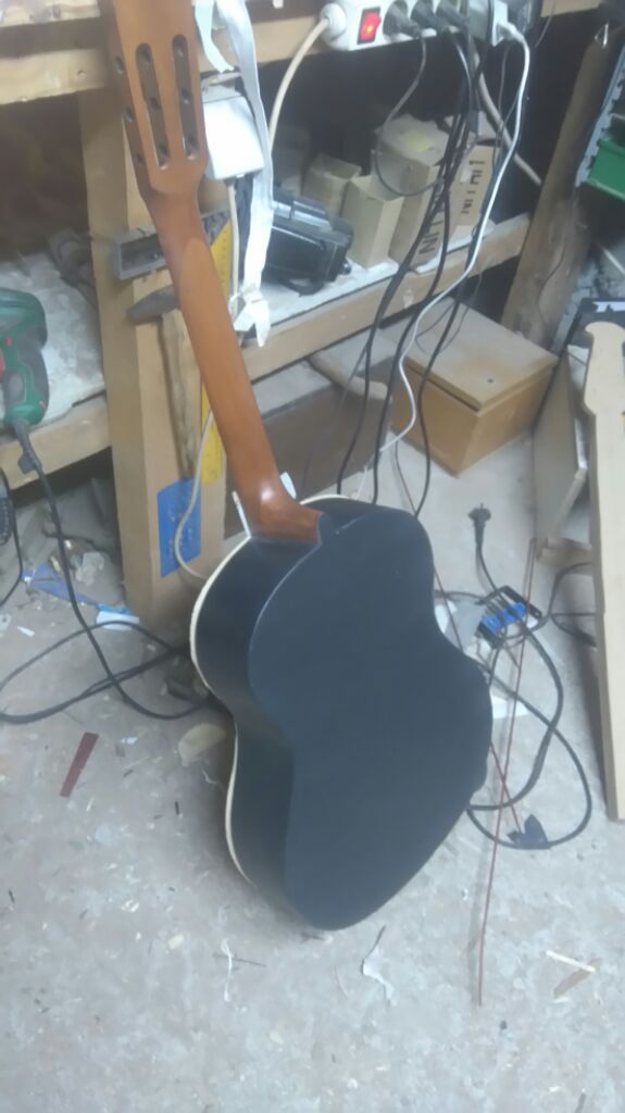

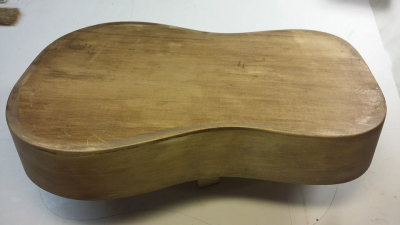

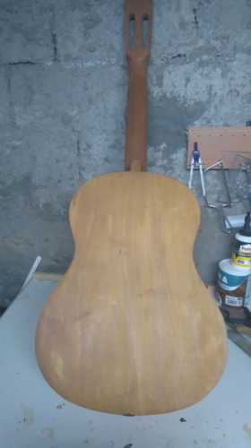

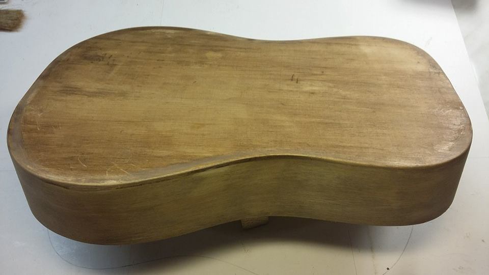

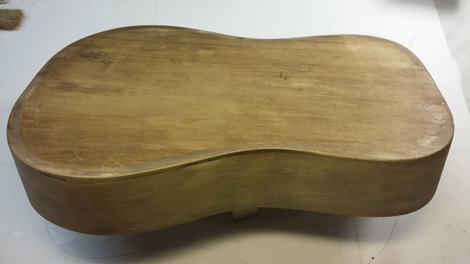

Εγώ είμαι κάπου εδώ με την κιθάρα σε κάποια σημεία δεν έλεγε ναωβαφτει με τίποτα και την έχω τρίψει 3 φορές.

με τι την εβαψες;

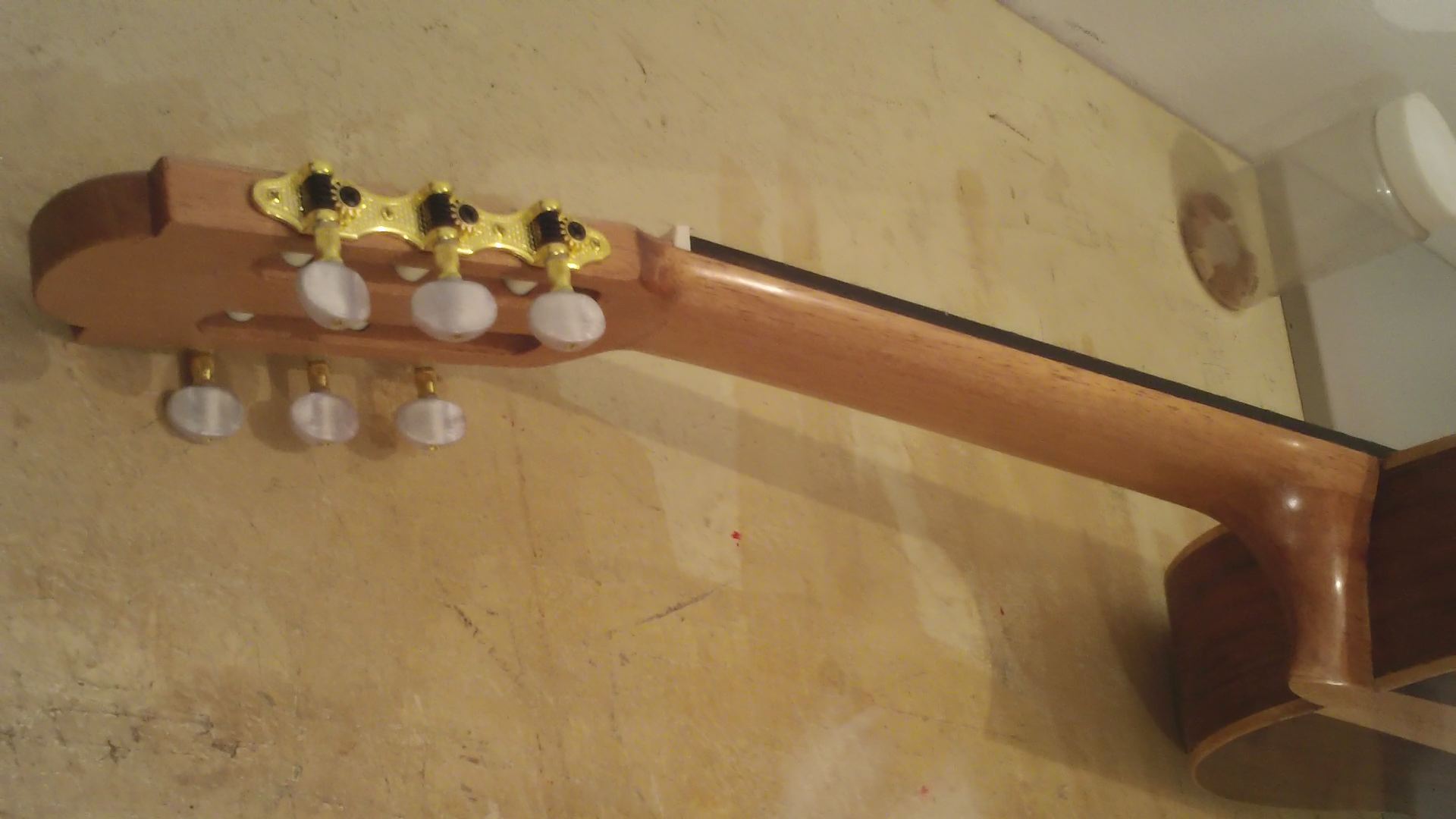

αυτο απο κατω εκει που τελειωνει η πλατη, τι ειναι;
Ξεβαφτεί εννοείς?
Τρίψιμο , θα μπορούσες και paint remover αλλά στην αρχή, τώρα ειναι αργά μπορεί να ποτίσει το ξύλο και να έχεις θέμα οταν ξαναβάψεις
Πρόσεξε μην ειναι κόντρα πλακέ και φτάσεις στο επόμενο φύλλο τρίβοντας

Η συγκεκριμενη ηταν ολη απο ενα φυλλο κοντρα πλακε, ο κινέζος δημιουργησε!  Ηταν βαμενη με μαυρο χρωμα που δεν ξυνοταν με τιποτα οποτε η διαδικασια ηταν ριμουβερ τμηματικα για βγαλω το χρωμα, ξεπλυμα καλα με ασετον και διαλυτικο (γιατι τελειωσε) ελαφρο τριψιμο και βαψιμο με χρωμα εμποτισμου(ανοιχτη καρυδια). Σε καποια σημεια δεν ελεγε να ποτισει το χρψμα οποτε τριψιμο ξανα , και παει λεγοντας.... Το μονο καλο ειναι οτι τονιστικαν καπως τα νερα του κοντρα πλακε!
με τι την εβαψες;
εγω ειμ' εδω, περιμενω να στεγνωσουν τα βερνικια-κολλησω καβαλαρη-αγορασω χορδες γιατι ξεμειναμε...
Οταν βγηκαν τα βερνικια ειχε μια τρυπα καλυμενη με στοκο οποτε εβαλα ενα κομματι παντουκ να την καλυψω ,προσπαθησα να κανω οτι φαινεται να εχεις κανει εσυ στην 4η φωτο ,οχι με τοση επιτυχια βεβαια ;D Σειρα εχουν τωρα τα το κολημα του καπακιου , τα φιλετα περιμετρικα και λουστραρισμα. Στο σωμα και το μπρατσο θα πεσει πολυθουρεθανικο 2 συστατικων και στο καπακι θα κανω μια προσπαθεια με το clou 500 , να υποθεσω οτι η διαδικασια ειναι ιδια με την γομαλακα?

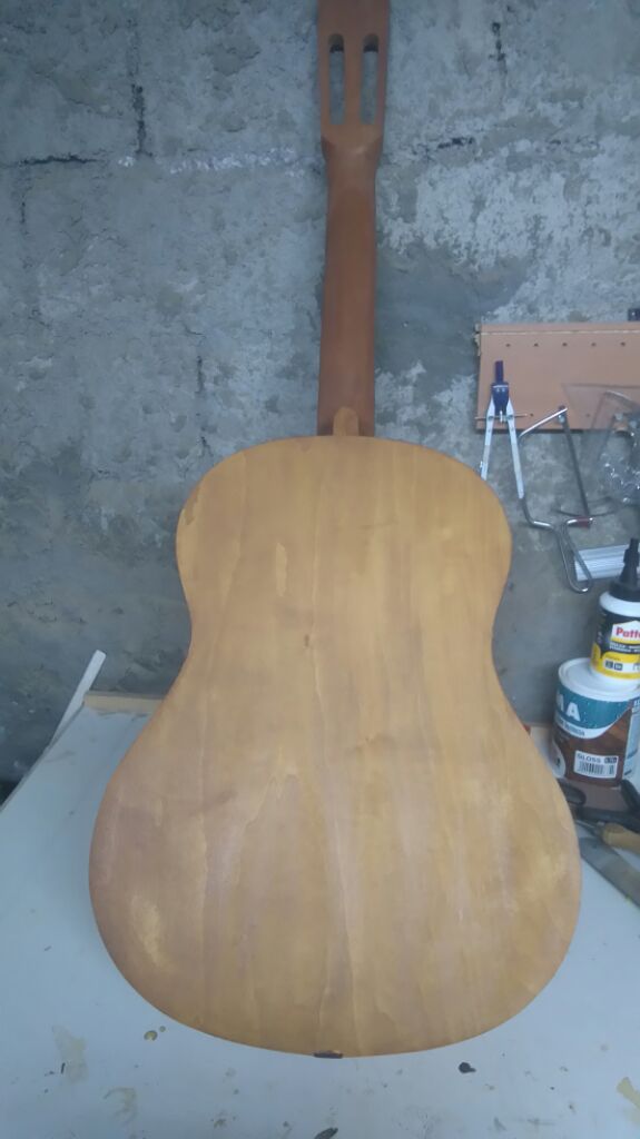

Παρόμοια ιστορία με την κινέζικη πλάτη ... της κουκουβάγιας :
Αφθονο διαβρωτικό χρωμάτων, μπόλικο γυαλόχαρτο ... Περνώντας όμως την κάσια αλλού έπιανε το χρώμα και αλλού καθόλου . Μαύρισε από τα πολλά χέρια
Είχε παρόμοια συμπεριφορά το κόντρα πλακε  στον επανα-χρωματισμό ...
Πάλι γυαλόχαρτο και συμβιβάστηκα με αυτή την εικόνα

Εγω παντως επιδη δεν ηθελα να το βλεπω ετσι του πατησα ενα πολυοθρεθανικο ματ μαυρο και ξεμπερδεψα ;D ;D ;D Φωτο αυριο που θα εχει στεγνωσει

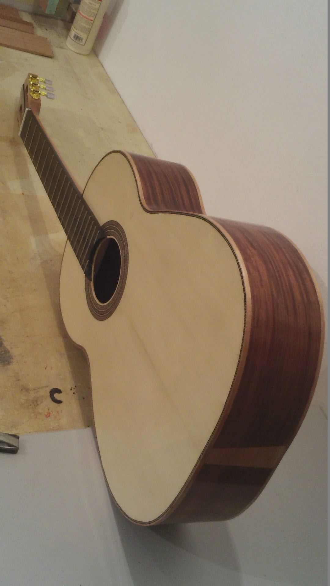

Κάπως έτσι έγινε.

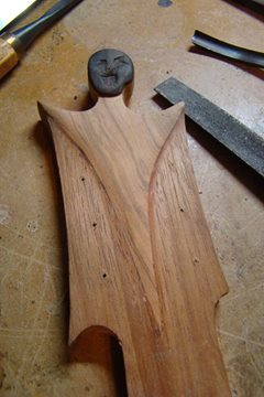

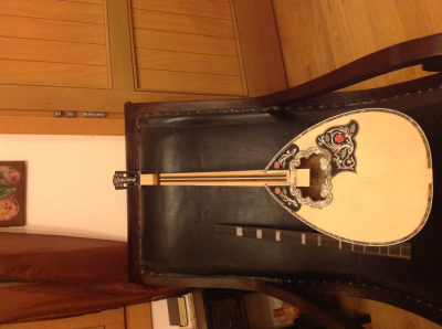

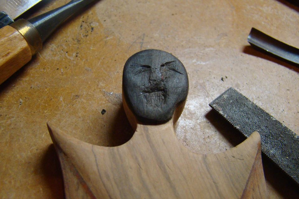

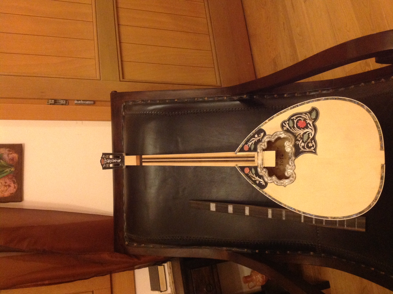

...Οργασμος...Εγω αλλαξα σκηνικο...Καραολο τριχορδου μπουζουκιου εμπνευσμενο απο το εργο του Endvard Munch ''Κραυγη''...Σαπελι,ελια,εβενος...
ΤΑ ΝΕΥΡΑ ΜΟΥ,ΡΕΕΕΕ...

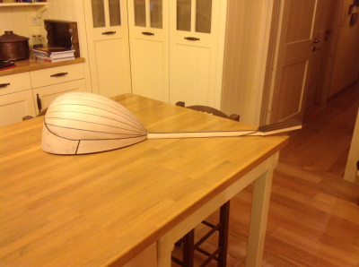

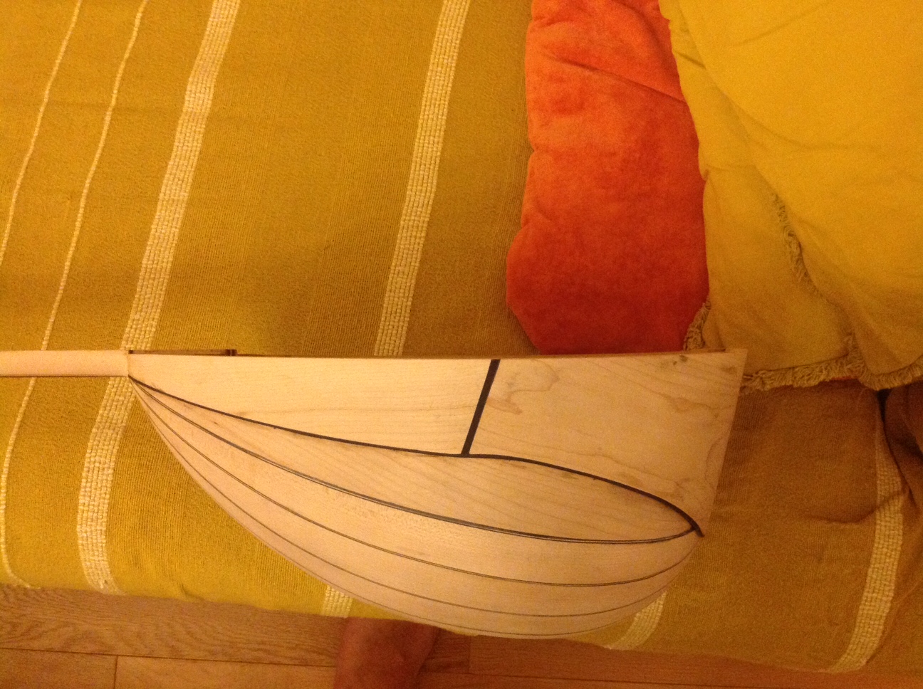

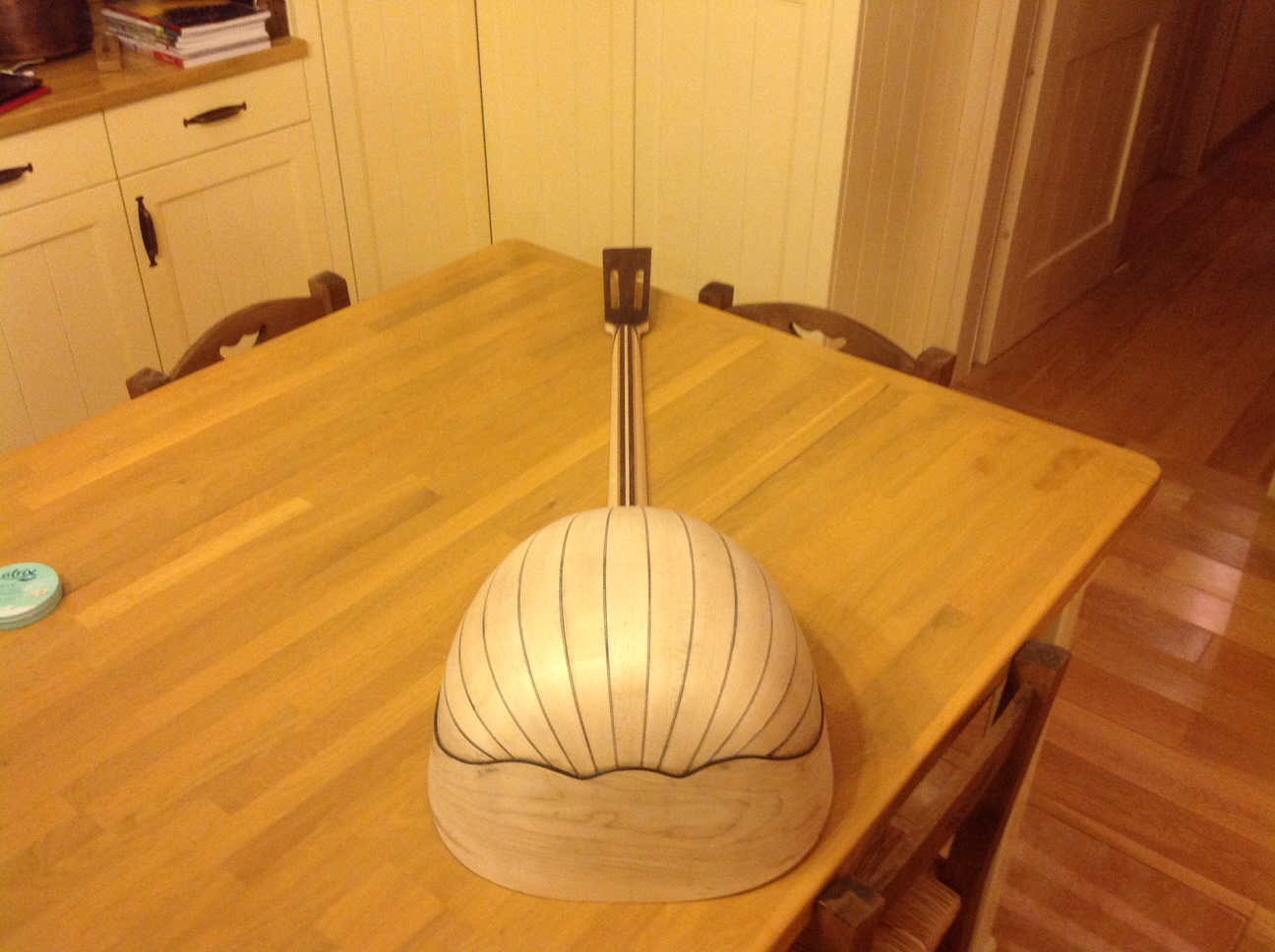

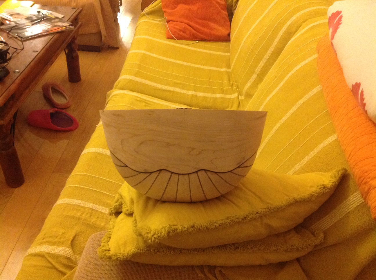

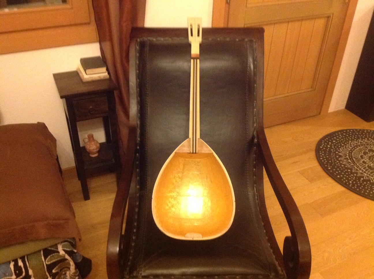

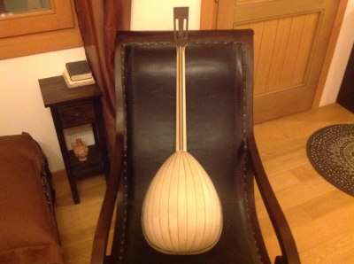

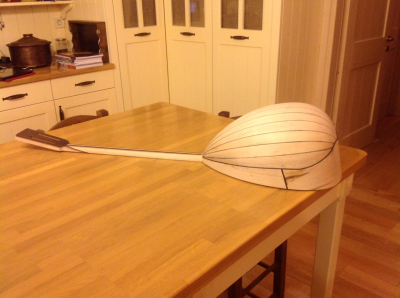

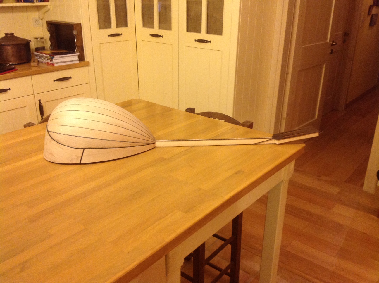

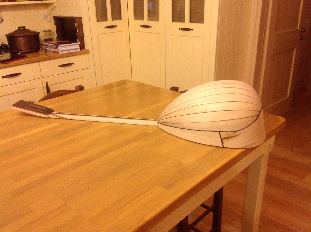

Πριν κανα μήνα είχα τελειώσει ένα σκάφος με 11 δούγιες που είχα κάνει πειραματικά για να δω αν τα καταφέρνω!!βέβαια η λέξη συμμετρία στις δούγιες δεν υπάρχει, αλλά πιστέψτε με απ' το καλούπι δεν μου "φύγανε" καθόλου (φυλάγανε).
Αφού λοιπόν ξεκίνησα πειραματικά, το συνέχισα!!....... προσπαθώντας τις απορίες που είχα στο θέμα "καπάκι" που είχα ανοίξει...... να  τις εφαρμόσω όσο μπορώ φυσικά στην συγκεκριμένη κατασκευή , η οποία  είναι σε εξέλιξη!!!!!ας ελπίσω να πάνε όλα καλά !!!!
Εύχομαι σε όλους μας καλή επιτυχία !!!...και στις κατασκευές.... και στις ανακατασκευές!!!!
Μερικές φωτογραφίες...
Απ: Φωτογραφίες και Βίντεο από Εργαστήρια : Νοέμβριος 2016

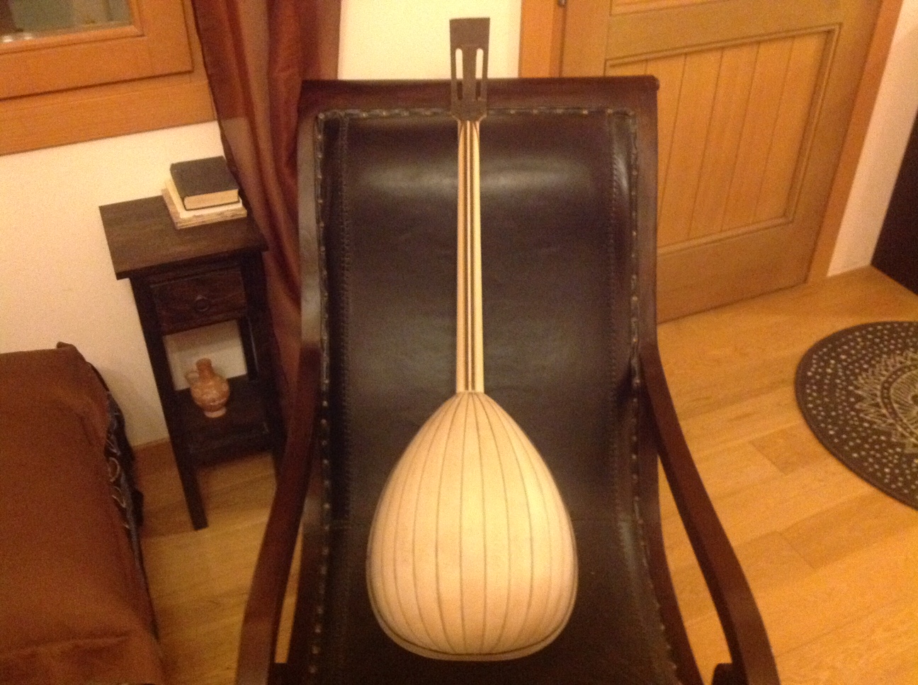

« Απάντηση #14 στις: Νοεμβρίου 05, 2016, 12:12:26 πμ »
....και μερικές ακόμα...
