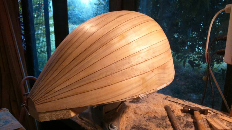

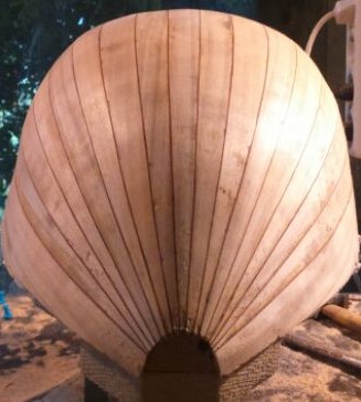

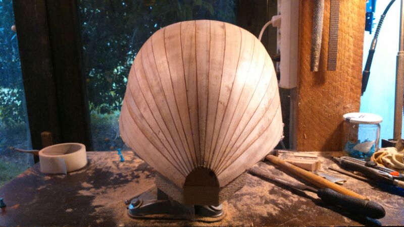

Γιώργο ωραίο το μπουζούκι..
Εδώ έκλεισε το σκάφος, το τρίτο μου με δουγιες αλλά το πρώτο για μπουζούκι. Ικανοποιημένος είμαι που έκλεισε, αλλά θέλω να ξεκαλουπώσω και να το σπάσω γιατί έκανα πολλά λάθη (ξανά). Τελοσπαντων θα φτιάξω κολατζα και βλέπουμε..
Δημήτρη , έτσι όπως τα γράφεις , με έκανες να ψάχνω για κανένα φοβερό και τρομερό λάθος ...
από τις φωτογραφίες που έδωσες ... έψαξα ... και αν δε με γελούν τα μάτια μου ... νομίζω ότι δεξιά - αριστερά δεν είναι απολύτως συμμετρικό ...
εντάξει ... όχι όμως και να το σπάσεις !
Δεν έχω τέλεια εφαρμογή μεταξύ των δουγών, κυρίως λόγω ανυπομονησίας και επιπολαιότητας, αυτό είναι που με εξοργίζει περισσότερο. Επιπλέον τα πλαϊνάρια τα ήθελα αρκετά φαρδύτερα. Από κοντά φαίνονται όλες οι ατέλειες..
Δε μέτρησα πουθενά είναι η αλήθεια, το πήγα όλο με το μάτι. Πρέπει κάποτε να καταφέρω να επιβληθώ στον εαυτό μου.

αλλά θέλω να ξεκαλουπώσω και να το σπάσω . Τελοσπαντων θα φτιάξω κολατζα και βλέπουμε..
Δημήτρη χαλάρωσε !!!μια χαρά είναι προχώρα το !!!!

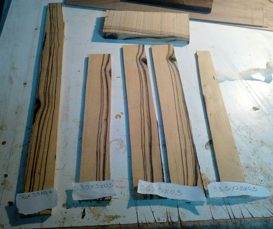

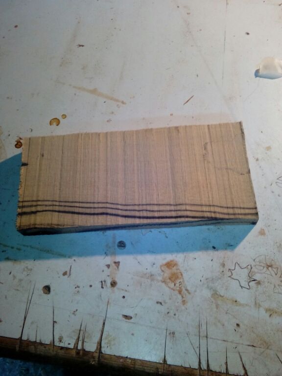

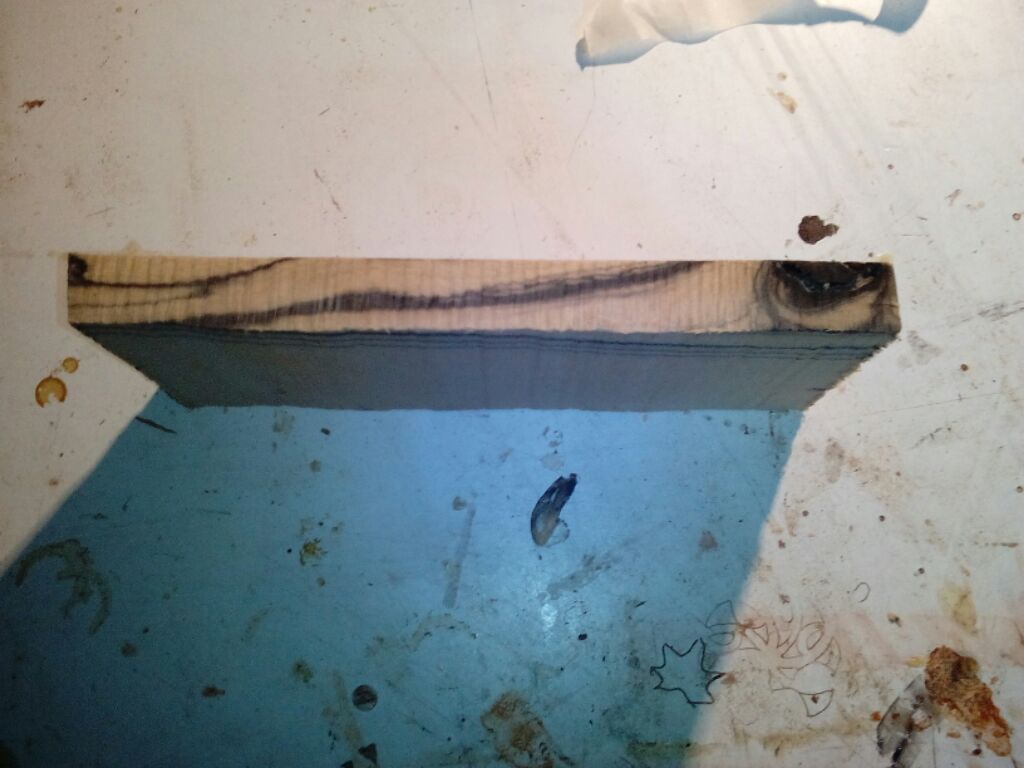

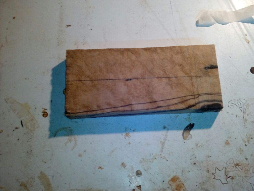

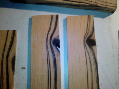

Ωραια πραγματα βλεπω μπραβο μαστορια!!!!!

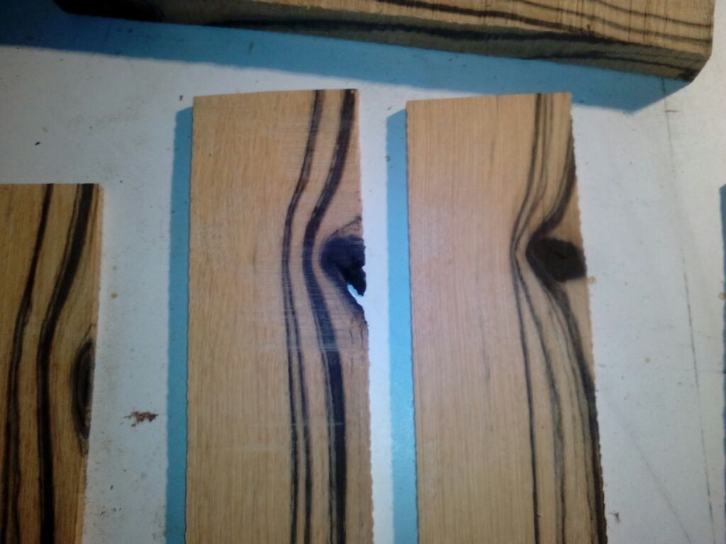

Εγω εκατσα και εκοψα μια ταστιερα απο λευκο εβενο για εναν τζουρα που λεω να ξεκινησω σιγα σιγα. Στην πορεια βεβαια εβγαλα και δυο τρεις ταστιερες για μπαγλαμα γιατι ειχε κατι σκαρτα το ξυλο , περισσεψε και ενα κομματι για καβαλαρηδες η για καμια γεφυρα κιθαρας.
Οι διαστασεις ειναι αυτες που βλεπετε στις φωτο, βγηκαν ελαφρως ποιο λεπτες απο οτι θα ηθελα αλλα πιστευω οτι θα κανουν δουλεια. Αν υπαρχει καποιος που εχει κανα μπαγλαμα στα σκαρια και του κανει το ξυλο του στελνω ενα κομματι να πιασει τοπο γιατι ο επομενος μπαγλαμας θα αργησει να γινει.

Κατι εγινε και δεν ανεβηκαν οι φωτο δευτερη προσπαθεια λοιπον

που τον πετυχες τον ασπρο εβενο?
Μου τον ειχε φερει ενας φιλος δωρο αλλα εχει και ο Παντελακος οταν ειχα παει να παρω κατι ξυλα ειδα κανα δυο μαδερια.

Πως ειναι η ονομασια του λευκου εβενου; Κατι για "φραξο" ειχα ακουσει απο τον παλαιοδημοπουλο. Τον βαζει πολυ στις κιθαρες τους ως διακοσμητικο.
