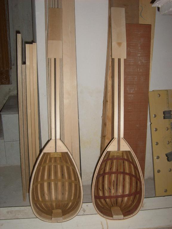

Μέσα στο σαββατοκύριακο κόλλησα μανίκια και καράολα, οπότε τώρα είμαστε εδώ:

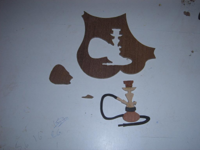

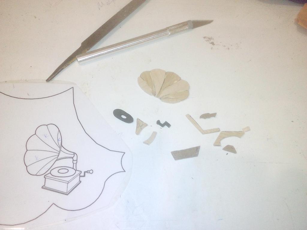

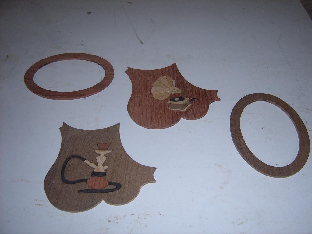

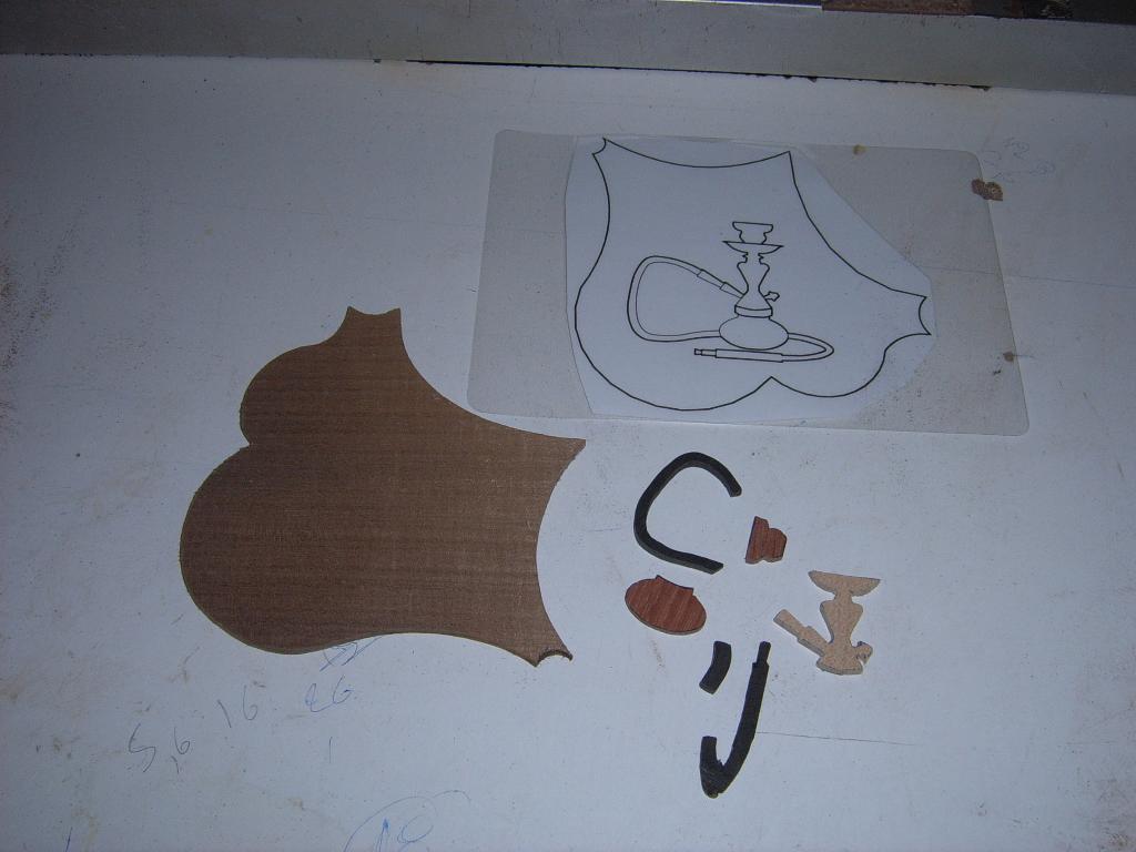

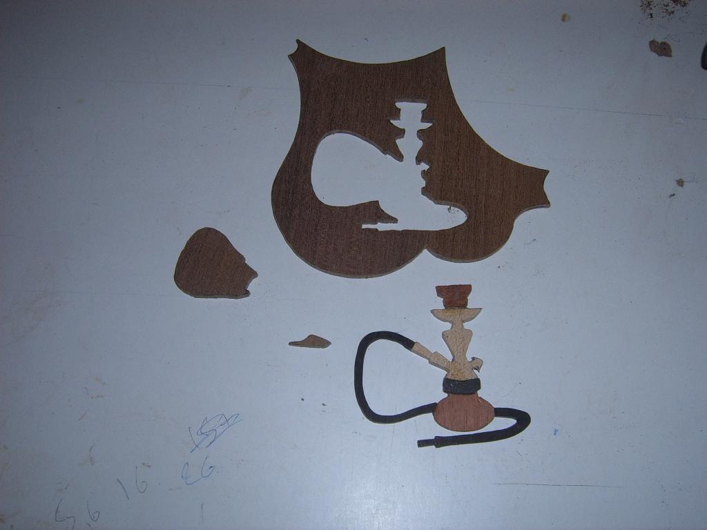

Επίσης έφτιαξα και τις πεναριές με δυο φιγούρες (προσπάθησα όσο γίνεται να κάνω χειρουργικά κοψίματα), καθώς και τα διακοσμητικά της τρύπας. Μερικές φωτογραφίες:
Πολύ ωραίες...Τι πάχος είχαν οι καπλαμαδες;
Απ: Φωτογραφίες και Βίντεο από Εργαστήρια : Νοέμβριος 2016
« Απάντηση #143 στις: Νοεμβρίου 28, 2016, 10:49:29 μμ »
Δεν έχω πάρει καπλαμάδες. Ξύλα είναι που τα έχω κόψει στα 2mm πάχος, για να δουλεύονται πιο εύκολα στα μικρά κοψίματα. Το σκάψιμο στο καπάκι θα το κάνω φυσικά πολύ λιγότερο, και μετά το κόλλημα των φιγούρων θα κατέβουν με ξύστρα και τρίψιμο εκεί που πρέπει.
Μπράβο Γιώργο !
Η επιλογή που έκανες για τις φιγούρες ... (για μένα) ... άριστη ! Με απλότητα, νόημα και χαρακτήρα !

Ρεμπέτη πολύ καλή δουλειά έχεις κάνει, οι φιγούρες είναι πολύ όμορφες και δείχνουν καλοδουλεμένες. Το σχήμα των μπουζουκιών σου επίσης πολύ καλό...έχεις κάνα πατρόν; Κάτι τέτοια πιστεύω πρέπει να υπάρχουν εδώ μέσα.

Μπραβο Γιωργο
πολυ ομορφα, καθαρα εσωτερικα, απολυτες συμμετριες...
τρομερες και οι φιγουρες: εμενα με κερδισε το γραμμοφωνο λογω Hi-Fi...
σε φανταζομαι με ρομπα-νυστεροφαλτσετα-προβολακι, σκυμενο πανω απο το ξυλο... {celebrate015}
Dr. Γιωργος το νεο παρατσουκλι... {celebrate015}

Καλημέρα Γιῶργο ΡΕΜΠΕΤΗΣ,
Καταπληκτικές οἱ φιγοῦρες !!!!!!!Ἴσως θά ἔπρεπε , νά δείξης λεπτομερῶς , ὅπως ὁ Μάνος μιά φορά , πῶς κάνης ὅλη τή δουλειά . Συγχαρητήρια!!!!
α ρε μαστοραρααααααα!!!!!!!!!!!

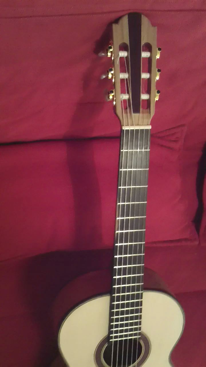

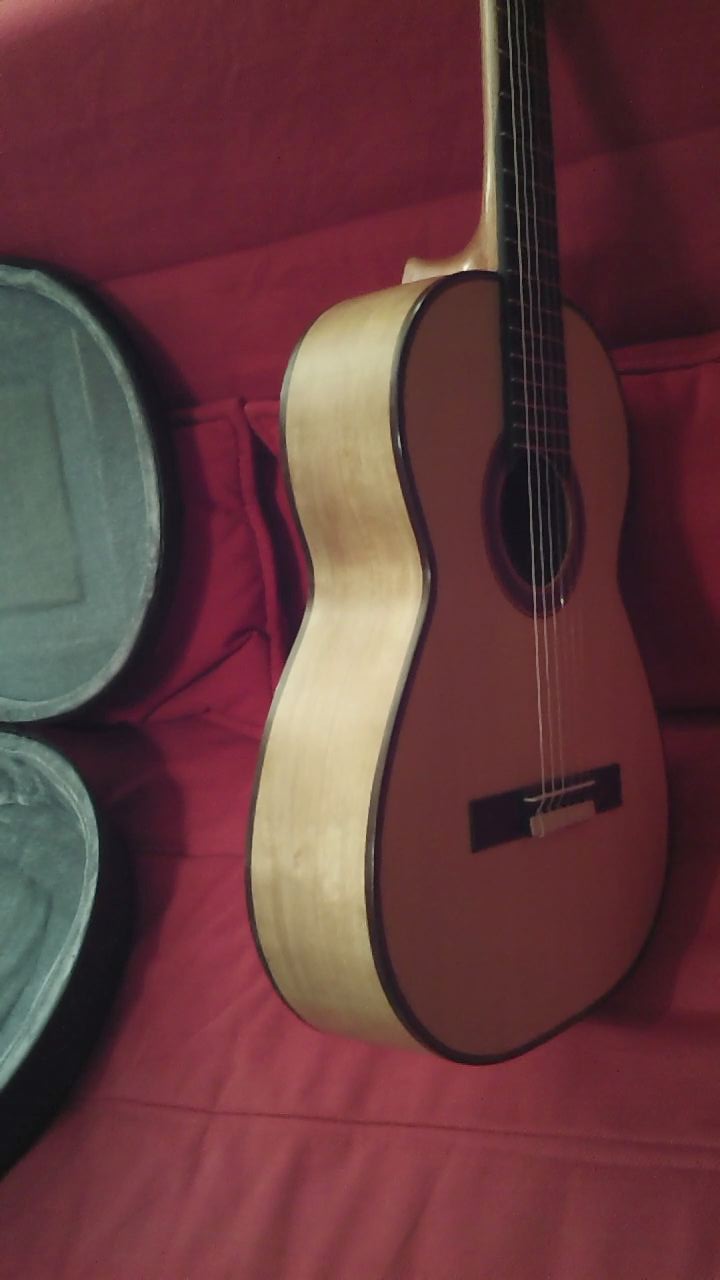

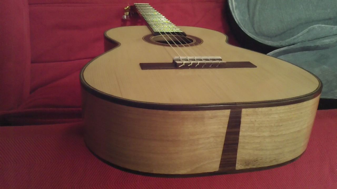

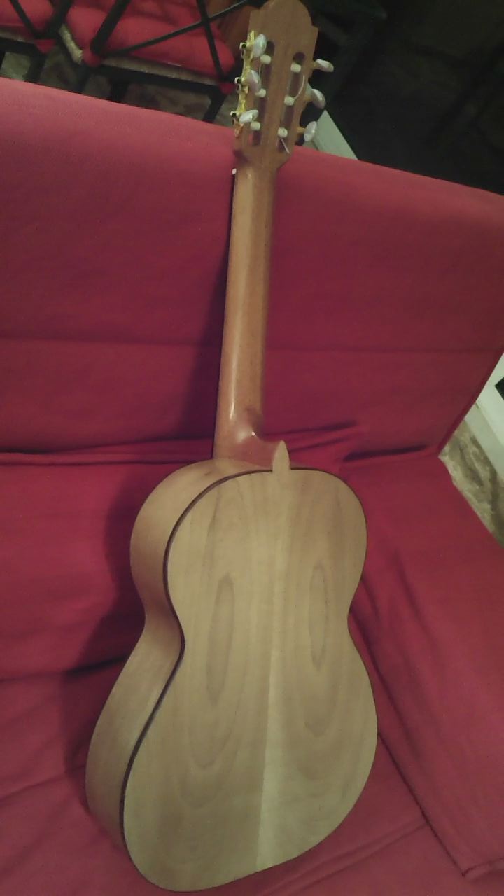

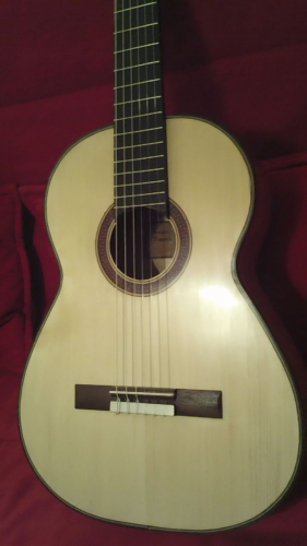

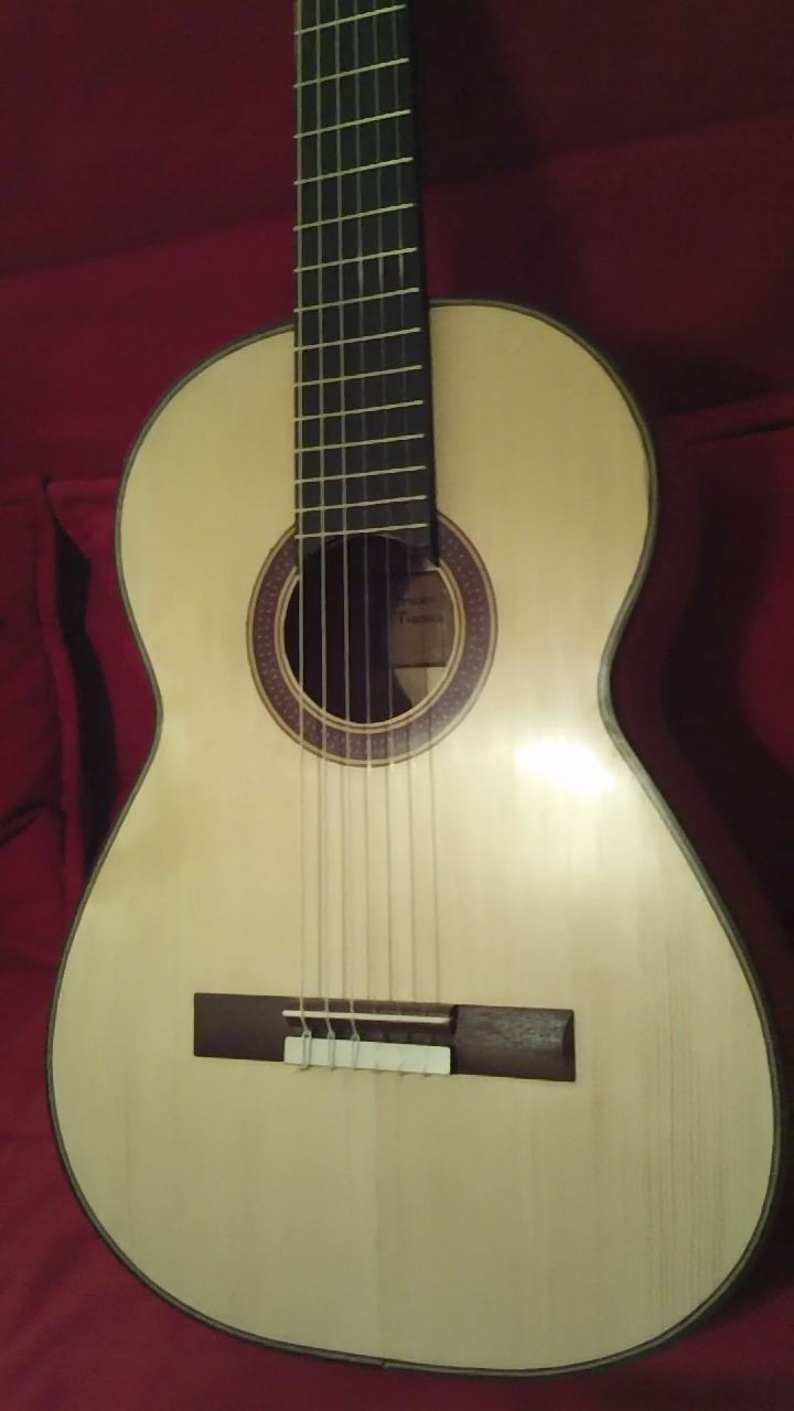

τελος και η καρυδενια...
ωραια-ευκολα λουστραρεται η καρυδια...
ο ηχος πολυ ωραιος, σε σχημα-μπρεϊσινκ χαουζερ (αρκετα μικρο σωμα)
