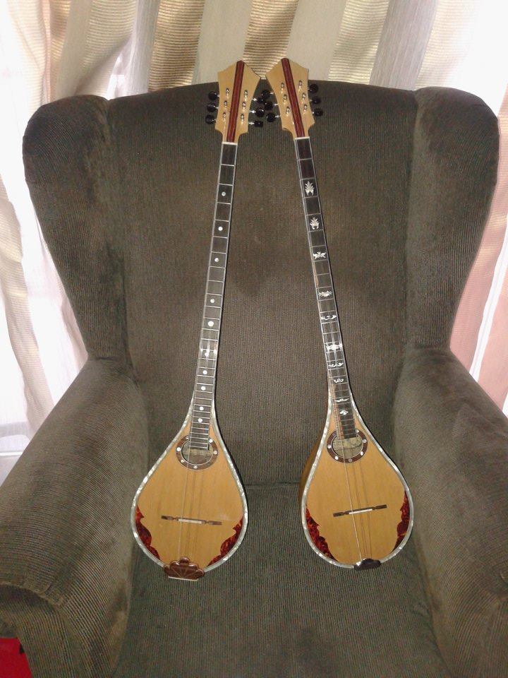

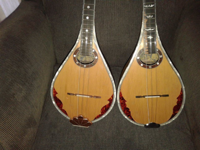

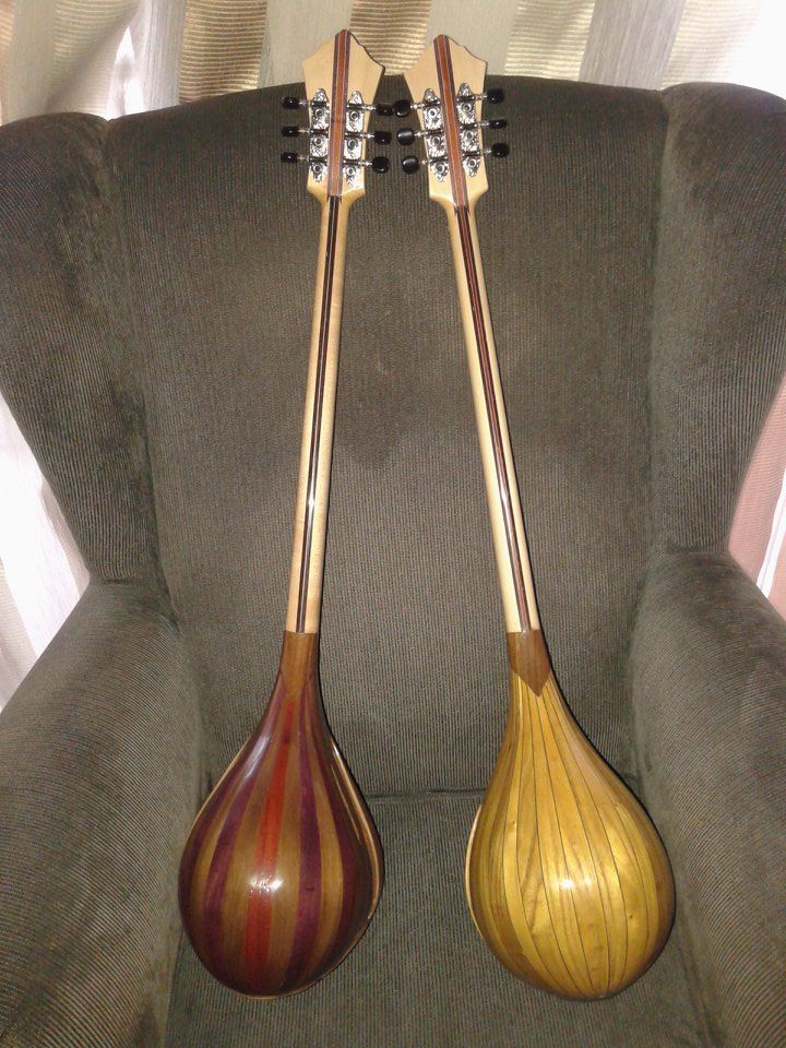

Ας βαλω κι εγω αυτα που τελειωσα πριν 3 μερες........................

Κουκλάκια και τα 2, Μπράβο.
Απ: Φωτογραφίες και Βίντεο από Εργαστήρια : Νοέμβριος 2016
« Απάντηση #122 στις: Νοεμβρίου 22, 2016, 07:33:36 πμ »

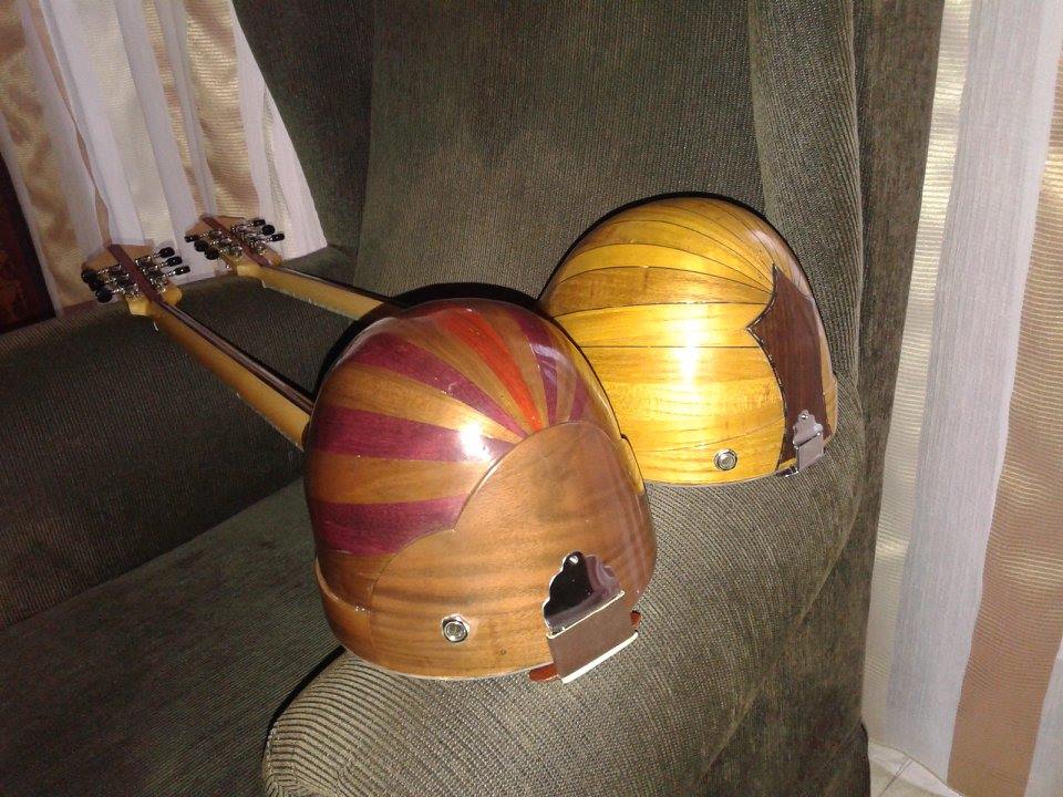

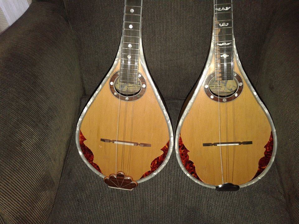

Παναγιώτη τα μπουζούκια είναι καταπληκτικά (μουρά είπαμε ? ), πολύ ωραίο καλούπι και ... δεν το συζητώ από φινίρισμα, όπως πάντα. Η φιγούρα 'ανέβηκε' δυο κατηγορίες με το περιμετρικό φιλέτο και ο καράολας εκπληκτικός. Και ο χορδοκράτης επίσης (αν κι εμένα μου αρέσουν οι μεταλλικοί και δεν τους καλύπτω).
Κώστα, όπως παραπάνω, πολύ ωραία όργανα! αν θες γράψε τι ενίσχυση βάζεις και με ποιό τρόπο, κόστος κτλ. ? (νομίζω σε έχω ξαναρωτήσει αλλά δεν θυμάμαι)

Κώστα είσαι δύναμη. Ωραία οργανάκια.
« Απάντηση #126 στις: Νοεμβρίου 22, 2016, 06:50:15 μμ »
Κώστα πολύ ωραία τα τζουραδάκια σου!
Μάνο πράγματι και τα δυό μπουζούκια μου έγιναν από μουριά Σπάρτης που μου είχε δωρίσει ο φίλος Γιάννης Τσουλόγιαννης. Έχουν ένα πολύ ωραίο μελί χρώμα.

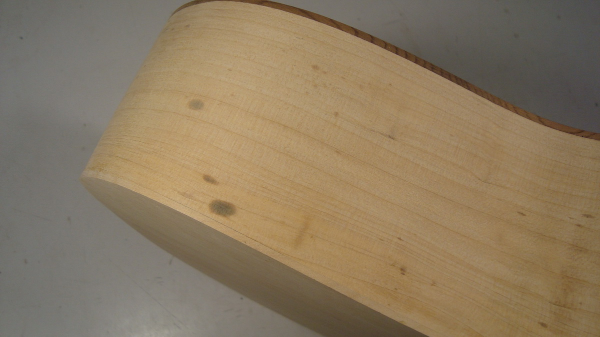

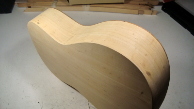

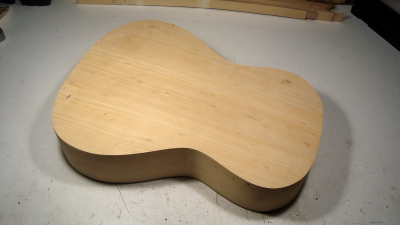

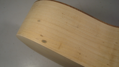

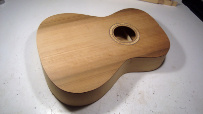

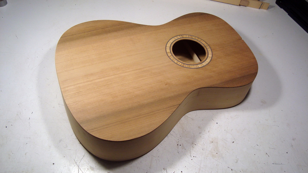

λοιπόν πάλι ανεστάλησαν οι εργασίες το ΣΚ λόγω διαφόρων προβλημάτων που δοκίμασαν τις αντοχές και τα νεύρα μας (βλάβη στην γεννήτρια, δεύτερη και "καλή" διαρροή στην ύδρευση που απαίτησε να βρούμε την παροχή σε βάθος 1,50 μ.  >:(  )
παρ' όλα αυτά κόλλησα το καπάκι του κιθαρονίου

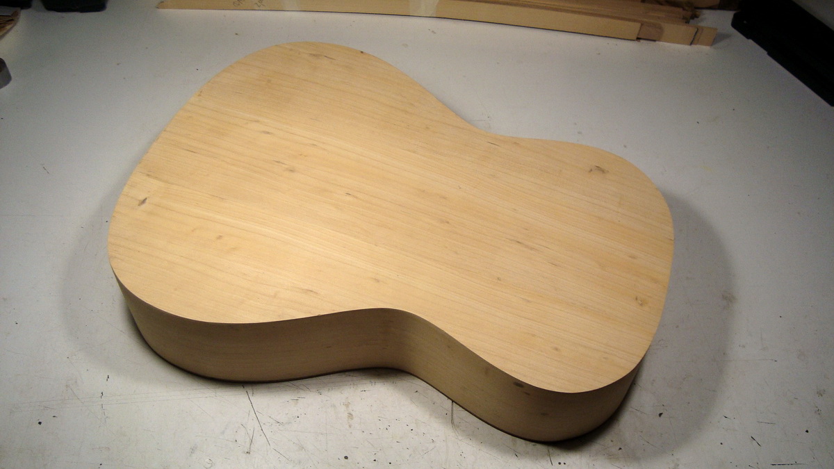

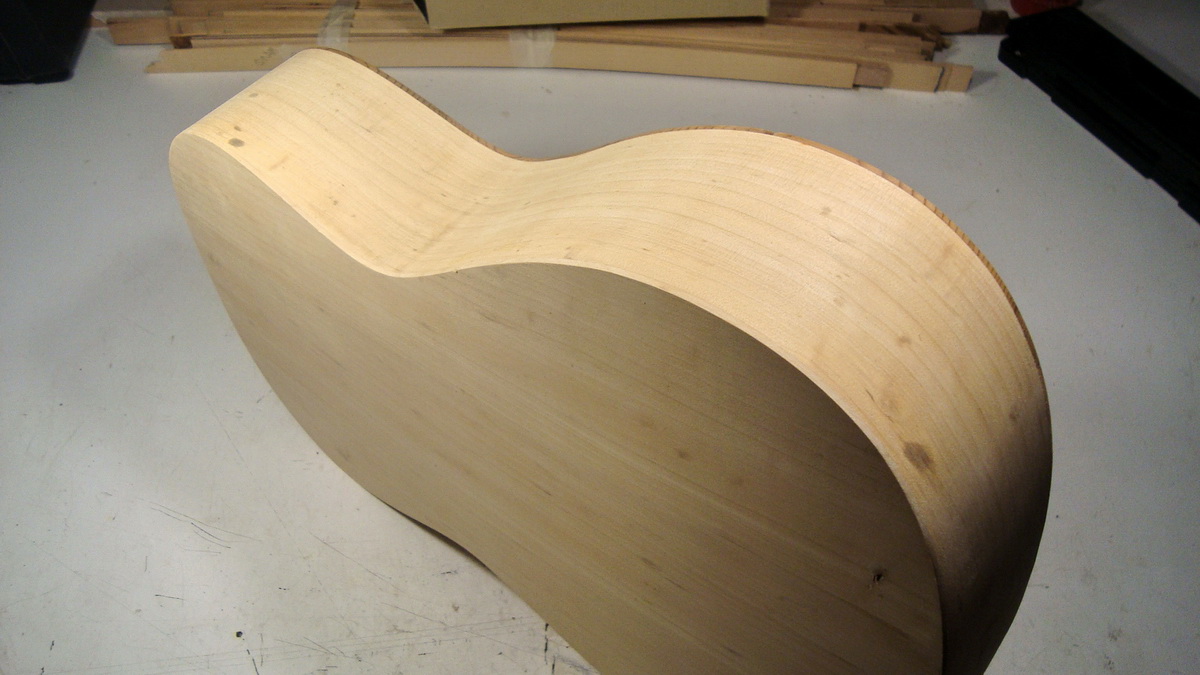

όλα καλά, αλλά ξεκαλουπώνοντας είδα ότι στα πλαϊνά βγήκαν κάτι σημάδια σαν μούχλα στο κυπαρίσσι (κάπου το είχαμε ξανασυζητήσει αλλά δε θυμάμαι που) τα οποία δεν υπήρχαν κατά το καλούπωμα. Στην πλάτη όλα καλά (αυτά που φαίνονται είναι ρόζοι).
με γυαλόχαρτο φεύγουν τα μικρά, αλλά για αυτά τα μεγάλα των τελευταίων φωτογραφιών θα φάω πολύ πάχος από τα πλαϊνά για να φύγουν εντελώς.
Έχει κανείς καμμιά ιδέα για καθαρισμό με κανένα υγρό π.χ. ή κάτι άλλο ?
Πασχάλης

Μάνο δείχνει πολύ όμορφο ενώ οι λεκέδες φαίνονται πολύ λίγο. Επειδή όμως ξέρω την επιμονή σου στη λεπτομέρεια, δοκίμασε τοπικά χλωρίνη με λίγο απορρυπαντικό πιάτων, για να διεισδύσει.
ευχαριστώ Πασχάλη!

Μάνο βαλε σε σφουγγαράκι*    ασετον  η' καθαριστικό (διαλυτικό)πολυουρεθανης που στεγνώνει απευθείας!......
και τριψτο!!!!
.   *(για αποχαρταρισμα όχι για πιάτα)
και τριψτο!!!!
ποιό είναι το σφουγγαράκι για αποχαρτάρισμα ? κάτι γυαλόχαρτα ψιλά κολλημένα σε σφουγγαράκια έχω δει, αλλά δεν ξέρω αν εννοείς αυτά ?

.....βάλε ασετον σε πολύ ψιλό γυαλόχαρτο....το ίδιο είναι!!!

A) ΣΕΣΟΥΑΡ (προσοχη μη την καψαλισεις, ειναι κ οι κολλες!)
Β) τα υπολοιπα, επονται!
(θα προτεινα και περιντρολ με αμμωνια, αλλα θα με γδαρει ο κωστας -τσε γκεβαρας...)
