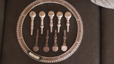

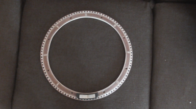

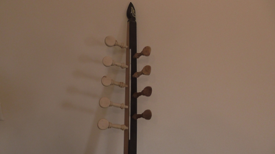

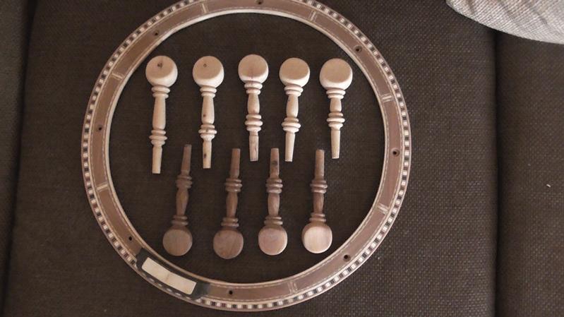

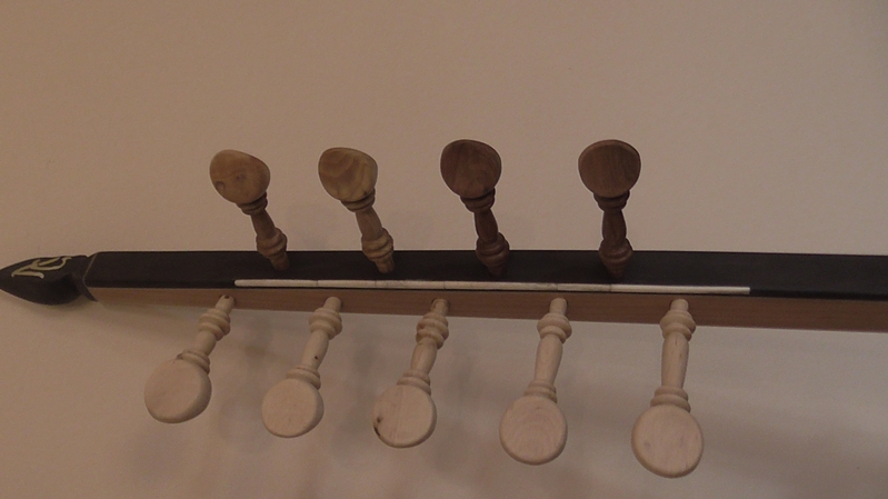

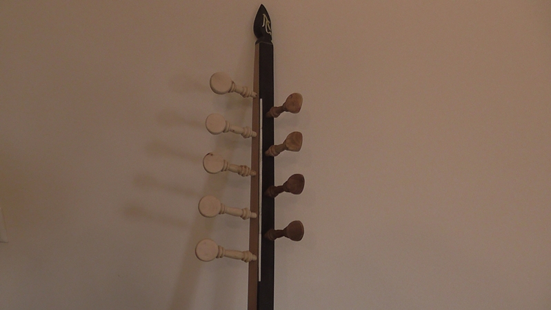

Μετά ἀπό πολύ καιρό ( καί ζητῶ συγνώμη πού δέν μπόρεσα νωρίτερα , ἄν καί κάθε ἡμέρα διαβάζω τήν ἰστοσελίδα ) , ἐπανέρχομαι στήν κατασκευή τοῦ ταμπουρᾶ μέ δοξάρι .
Ἀφοῦ ἔφτιαξα τά ἐννιά κλειδιά - στριφτάρια μέ στρόγγυλο χερούλι γιά νά ταιριάζη μέ τό σχῆμα τοῦ σκάφους στόν τόρνο ( καί χάλασα κατά τήν διάρκεια κατασκευῆς τους ἄλλα καμμιά δεκαπενταριά ) ,
λίγα πράγματα ἔμειναν πιά μέχρι τό βερνίκι .

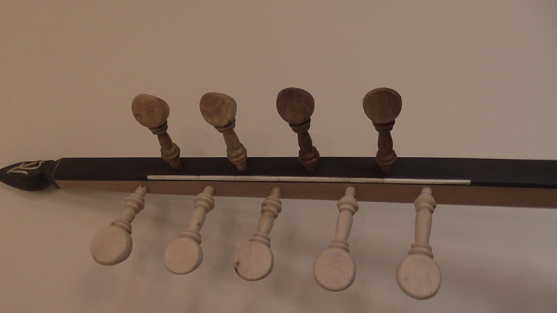

1. Ἀφοῦ αφαίρεσα μέ τό δισκοπρίονο μιά λεπτή λωρίδα ἀπό τήν προέκταση τῆς ἤδη κολλημένης ἐβένινης ταστιέρας πάνω ἀπό τό προσκέφαλο , στή θέση της κόλλησα λεπτές φέτες ἀπό κόκκαλο , ὥστε οἱ χορδές πού θά ἔρχονται ἀπό τά πλαϊνά 5 ( κρέμ - βλέπετε κάτω φωτογραφία ) κλειδιά λοξά πρός τό προσκέφαλο , νά μήν δημιουργοῦν σημάδια στό ξύλο , ἀλλά νά ὁδηγοῦνται ἀπό χαρακιές ἐπίτηδες χαραγμένες στό σκληρό κόκκαλο :
Συνεχίζεται.......

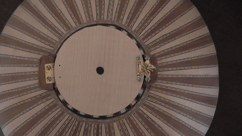

Συγνώμη ἡ πρώτη φωτογραφία εἶναι αὐτή :

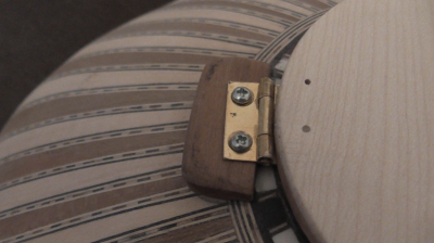

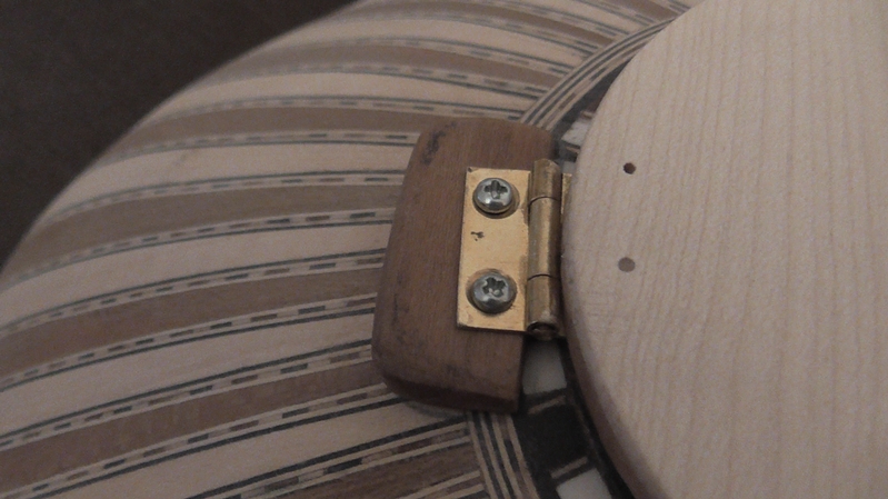

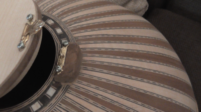

Μετά ἔπρεπε νά μπῆ ἑνα καπάκι στήν ἠχητική ὀπή , ἀλλά τέτοιο πού νά ἀνοιγοκλείνη . Προσπάθησα νά τό κατασκευάσω σάν φινιστρίνι πού βάζουν στά πλοῖα , ἀλλά δέν τό κατάφερα . Ἔτσι κατασκεύασα ἕνα κοινό στρόγγυλο καπάκι μέ πατούρα , πού βάζουμε στά παράθυρα . Κόλλησα γιά διχρωμία μιά λεπτή φέτα 2,5 χιλ. σφενδάμι μουαρέ μέ μιά χοντρύτερη ( 1,2 ἑκ. ) ἀπό ἀμυγδαλιά , καί μέ ἕνα ποτηροτρύπανο 7,3 ἑκ. ( ὅσο περίπου ἡ διάμετρος τῆς ἠχητικῆς ὀπῆς ) πρῶτα δημιούργησα τήν πατούρα κόβωντας τό ξύλο ἀπό τό μέρος τῆς ἀμυγδαλιᾶς ὡς τήν μέση τοῦ πάχους του , καί στή συνέχεια , μέ τό ἴδιο κέντρο , τό ἔκοψα ὡς κάτω μέ τό μεγαλύτερο ἀπό τό πρῶτο ποτηροτρύπανο ( διαμέτρου περίπου 8,5 μέ 9 ἑκ. ) . Τήν τρύπα τοῦ κέντρου τήν γέμισα μέ ξύλο ἐβένου κυλινδρικοῦ σχήματος , γιά ἀντίθεση καί στολίδι . Ἀφοῦ κόλλησα δίπλα στήν ἠχητική ὀπή καί ἀπό τήν ἔξω πλευρά τοῦ σκάφους ἕνα τακάκι ἀπό ἀμυγδαλιά , προσήρμοσα τό καπάκι μέ ἕνα ὀρειχάλκινο μικρό μεντεσέ καί σταυρόβιδες μήκους 5,5 χιλ.
Γιά τό κλείσιμο τοῦ καπακιοῦ - παραθύρου χρησιμοποίησα αὐτά τά μανταλάκια πού κλείνουν τά τάβλια , κολλῶντας ἄλλο ἕνα τακάκι ἀμυγδαλιᾶς άντιδιαμετρικά τοῦ πρώτου , γιά νά πατήση τό ἕνα κομμάτι ἀπό τά δύο :

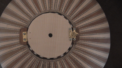

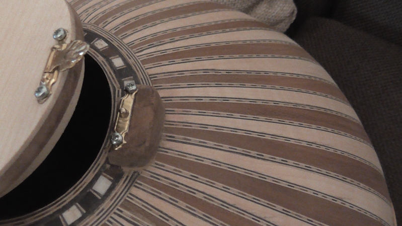

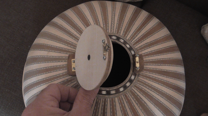

Δύο ἀκόμη φωτογραφίες γιά τήν στερέωση τοῦ καπακιοῦ :

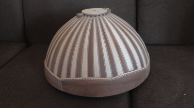

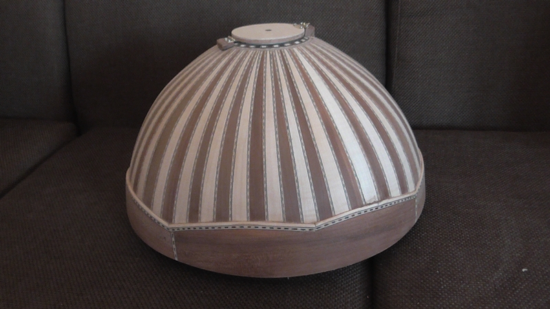

Καί μιά ἀκόμη ὄψη τοῦ σκάφους μέ τό καπάκι :

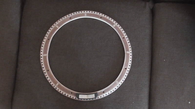

Μιά ἄλλη έργασία ἦταν καί ἡ στερέωση ἕνός χορδοκράτη στό ἐπάνω στεφάνι , αὐτό πού πατάει μέ τήν βοήθεια τῶν βιδῶν τό δέρμα καί τό τεντώνει . Ὁ λόγος γιά τόν ὁποῖο αὐτός δέν μπαίνει στό πίσω μέρος τοῦ ὀργάνου ὅπως σ' ὅλα τά ἀχλαδόσχημα , εἶναι , κατά τήν γνώμη μου , ὅτι μέ τό τράβηγμα τῶν χορδῶν πού εἶναι πολλά κιλά , τό στρόγγυλο σχῆμα τοῦ σκάφους ἀλλοιώνεται ( ἐνῶ τοῦ ἀχλαδοσχήμου ὄχι λόγω τοῦ ἐπιμήκους σχήματός του ) δηλαδή ἡ διάμετρος μικραίνει , ἐλάχιστα βέβαια , ἀλλά μέ ἀποτέλεσμα , κουρδίζοντας τήν δεύτερη χορδή , νά ξεκουρδίζεται ἡ πρώτη . Ἐπίσης ἔτσι γίνεται καί "οἰκονομία" στό μῆκος τῶν τυποποιημένων τυλιχτῶν χορδῶν , πού δέν βρίσκονται πάντα πολύ μεγάλες γιά αὐτό τό πολύ μεγάλου μήκους χορδῆς ὄργανο .
Αὐτόν τόν χορδοκράτη κατασκεύασα ἀπό ἔβενο μέ μιά αὐλακιά στό πίσω μέρος του ( πού ξἐχασα νά φωτογραφήσω ) γιά νά χωνεύονται αὐτά τά σιδερένια ἐξαρτηματάκια πού στερεώνουμε στό πίσω μέρος τῶν χορδῶν ὥστε αὐτές νά σταθεροποιοῦνται . Τόν κόλλησα ἐπάνω στό στεφάνι καί γιά πιό σταθερότητα , κόλλησα στό κάτω μέρος τοῦ στεφανιοῦ μιά φέτα ἀπό ἀμυγδαλιά , καί βίδωσα δύο βίδες ἀπό κάτω πού πιάνουν : ἀμυγδαλιά - στεφάνι - ἐβένινο χορδοκράτη . Στό πάνω μέρος τοῦ χορδοκράτη κόλλησα δύο φέτες ἀπό ὄστρακο ( εὐγενική προσφορά τοῦ φίλου Nikos ) , ἐπειδή ἔκανα μιά ἄσχημη τρύπα σ' αὐτόν , προκειμένου νά βιδώσω μιά ἀκόμη βίδα σάν τίς ἄλλες 8 , πού νά πιάνη καί τό κάτω στεφάνι γιά πιό μεγάλη σταθερότητα , ἀλλά τό εγχείρημα ἀπέτυχε . Δέν μοῦ ἄρεσε καί πολύ αὐτή ἡ κάλυψη , ἀλλά δέν σκέφτηκα καλύτερη λύση . Ἄν κάποιος σκεφθῆ κάτι , ἄς τό πῆ .

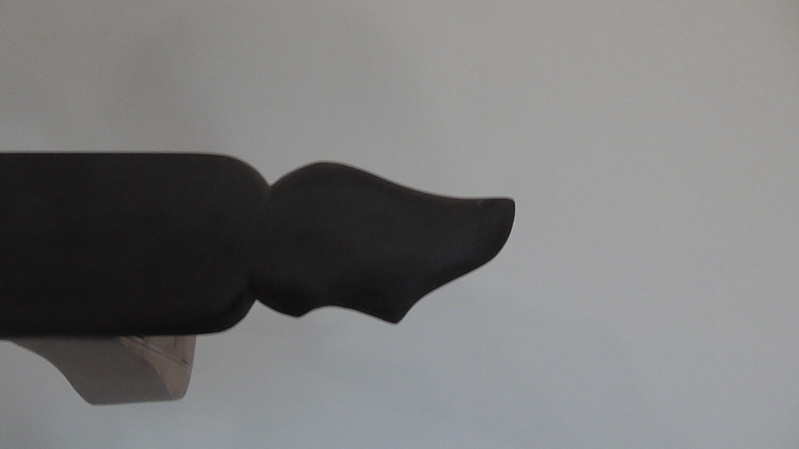

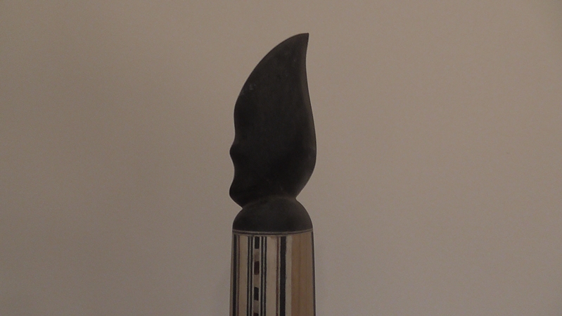

Δύο ἄλλες ἐργασίες ἐπίσης ἦταν , ἡ διαμόρφωση τῆς καταλήξεως τῆς ταστιέρας ( πάνω ἀπό τό καπάκι )

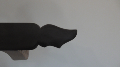

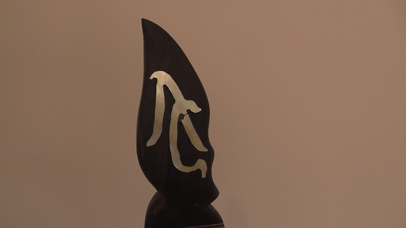

καί ἡ διαμόρφωση τοῦ ἄκρου τοῦ μάνικου . Γι' αὐτήν ἔκανα δυό - τρεῖς ἀποτυχυμένες προσπάθειες καί κατέληξα νά προσθέσω ἕνα συμπαγές κομμάτι ἐβένου στό ἄκρο τοῦ μάνικου παρεμβάλοντας καί τρία κομμάτια καπλαμᾶ : λευκό - μαῦρο - λευκό , μέ καβίλλια καί στά δύο μέρη , καί κατόπιν διαμόρφωσα τόν ἔβενο . Ἄλλά ἤθελα καί νά βάλω καί τό μονόγραμμά μου ( τρομάρα μου! ) ὅπως ἔχω δεῖ νά βάζουν στίς ἠλεκτρικές κιθάρες ( Gipson κ.λ.π. - ἄν ἦταν ἡ ζήλεια ψώρα.......) .
Γι' αὐτό , ἀφοῦ ἔκανα μιά ἀποτυχημένη προσπάθεια νά σκαλίσω τόν ἔβενο καί νά ἐνθέσω τό μονόγραμμα πού ἔκοψα μέ σέγα χειρός ἀπό ὄστρακο , ἔνωσα μέ χαρτοταινία μιά λεπτή πλάκα ἐβένου ( 1,5 χιλ. ) καί τήν πλάκα τοῦ ὀστράκου ( 0,9 χιλ. ) καί ἀφοῦ σχεδίασα τό μονόγραμμα στήν χαρτοταινία , τίς ἔκοψα μαζί μέ τήν ἴδια σέγα . Τό κομμένο μονόγραμμα ἀπό ὄστρακο τό ἐγκιβώτισα στήν ἐβένινη πλάκα , στήν θέση τοῦ ἐβένου ἰδίου σχήματος μ' αὐτό , πού ἔλειπε . Ἀφοῦ "χαμήλωσα" μέ τήν ράσπα τήν πρόσοψη τοῦ ἐβένου , κόλλησα τήν ἐβένινη πλάκα μέ τό ἐγκιβωτισμένο μονόγραμμα . Ὅπου χρειαζόταν στοκάρισα μέ σκόνη ἐβένου ἀναμεμιγμένη μέ λευκή κόλλα :
( Πάντως , ἐκ τῶν ὑστέρων κατάλαβα , ὅτι τό μονόγραμμα ἔπρεπε νά γίνη πιό μικρό , διακριτικό καί σεμνό )
Τό πίσω μέρος τοῦ ἐβένινου ἄκρου :
Συνεχίζεται.........

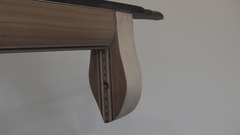

Διαμόρφωσα τέλος καί τό μακρόστενο κομμάτι πού εἶναι κάθετο στό τέλος τοῦ μάνικου , μέ τό ὁποῖο ἐνώνεται τό μάνικο μέ τό σκάφος μέ τήν μοναδική βίδα . Τοῦ ἔδωσα τό παρακάτω σχῆμα καί τοῦ ἐπένδυσα τό σόκορο γύρω - γύρω μέ καπλαμᾶ σφενδάμι μουαρέ :
