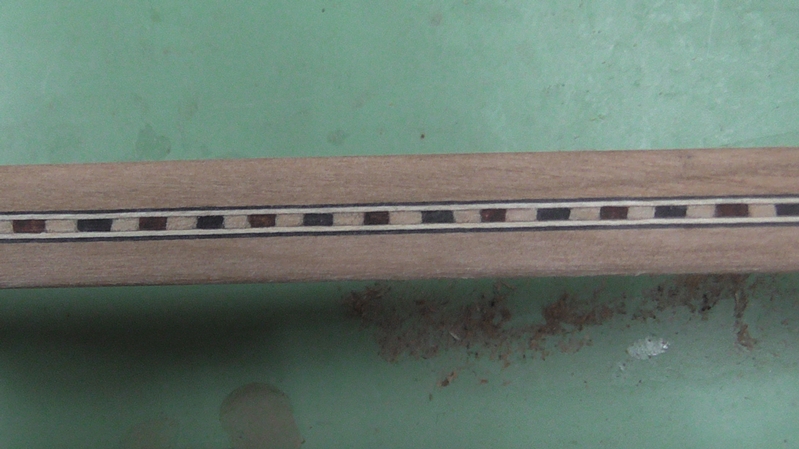

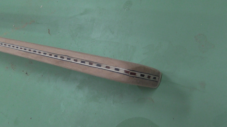

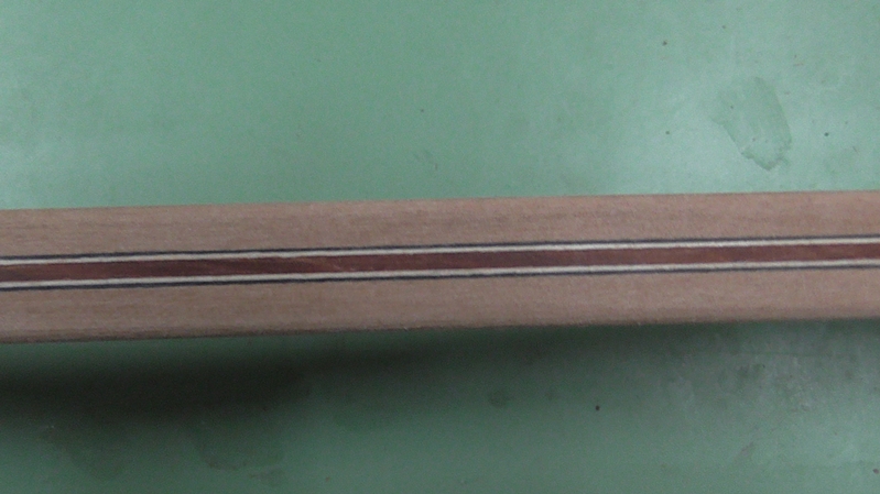

Μέχρι ν' ἀρχίσω τά βερνίκια στόν ταμπουρᾶ μέ δοξάρι ( εἶχα προβλήματα μέ τήν γομμαλάκα , παρήγγειλα καινούρια πού ἦρθε σήμερα ) , σκέφθηκα ν' ἀρχίσω τήν κατασκευή τοῦ δοξαριοῦ .
Γι' αὐτό , καί γιά νά εἶναι ἀσορτί μέ τό ὄργανο , σκέφθηκα νά τό κατασκευάσω ἀπό ξύλο κερασιᾶς ἐλαφρῶς μουαρέ , διακοσμημένο ἀπό τήν μεριά πού φαίνεται καθώς θά παίζη , μέ διακοσμητικό κορδονάκι , ὅπως ἀκριβῶς καί τό μάνικο .

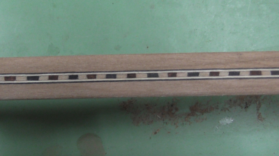

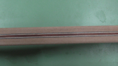

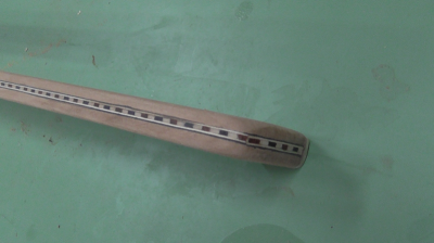

Ἀφοῦ σχεδίασα χονδρικῶς τό σχῆμα του , ἔκοψα δύο κομμάτια ( σάν νά ἐπρόκειτο νά κατασκευάσω δύο δοξάρια ) ξύλου κερασιᾶς πάχους 1,2 ἑκ. ( ἔχω μιά τάβλα ) . Αὐτά τά δύο θά εἶναι τά " ἐξωτερικά " τοῦ σάντουϊτς , στό ὁποῖο μέσα ἔβαλα μέ ἄσπρη κόλλα :
1. Στήν περιοχή προς τή μεριά αὐτοῦ πού τό βλέπει ὅταν παίζει  καί σ' ὅλο τό μῆκος του , διακοσμητικό κορδονάκι ( 3 τεμάχια , συνέχεια τό ἕνα τοῦ ἄλλου , οἱ ἐνώσεις διακρίνονται ) φάρδους 4,5 χιλ. ( αὐτό πού θά φαίνεται ) , καί πάχους 3-4 χιλ. , τόσο ὅσο νά μήν ξετρυπήση κατά τήν ἐπεξεργασία .
2. Κάτω ἀπ' αὐτό , καί γιά νά συμπληρωθῆ τό πάχος τῶν 4,5 χιλ. , ἔβαλα ( μέ κόλλα ) καπλαμάδες μέ τήν σειρά : μαῦρο καί λευκό πάχους 0,6 χιλ. , κόκκινο πάχους 2 χιλ. καί λευκό μαῦρο πάχους 0,6 χιλ. , δηλαδή καπλαμάδες συνολικοῦ πάχους 4,4 χιλ.
Ὅλο μαζί τό σάντουϊτς ( μαζί μέ τά κομμάτια τῆς κερασιᾶς ἐξωτερικά ἀπό κάθε μεριά συνολικοῦ φάρδους μετά τά τριψίματα περίπου 2,5 ἑκ. ) τό πίεσα μέ σφικτῆρες γιά νά κολλήση . Στή συνέχεια τό ξεγύρισα προσεκτικά στήν κορδέλλα . Ἐπίσης , τό ἔκανα νά μήν εἶναι εὐθύ , ἀλλά νά ἔχη κατά μῆκος μιά καμπύλη μέ τήν καμπούρα πρός τά κάτω , ὅπως τά δοξάρια τοῦ βιολιοῦ , ὥστε , μέ τό τέντωμα τῶν τριχῶν , νά διαμορφώνεται μέ ἀντίθετη καμπύλη καί νά γίνεται σάν τόξο .
Παρακάτω δύο φωτογραφίες , ἡ πρώτη ἑνός τμήματος τοῦ μήκους του ὅπως θά φαίνεται ἀπό τήν μεριά τοῦ ἀκροατοῦ ( ὅταν αὐτό παίζει ) :
καί μιά δεύτερη ἀπό τήν μεριά ἀπέναντι ἀπό τίς τρίχες :

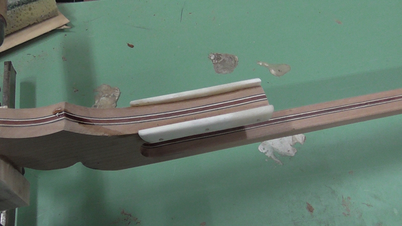

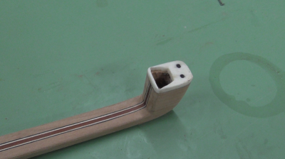

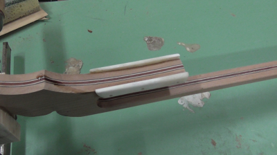

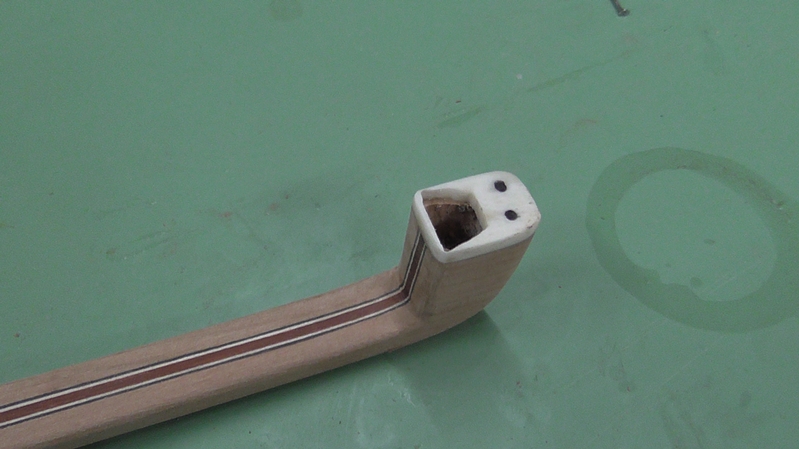

Στή συνέχεια διαμόρφωσα τό ἐμπρός μέρος τοῦ δοξαριοῦ , ἐκεῖ δηλαδή ὅπου θά συγκρατεῖται ἡ ἀρχή τοῦ θυσάνου τῶν τριχῶν . Ἔσκαψα ( μέ λεπτό τρυπάνι στήν ἀρχή καί μετά μέ φρέζα " ράσπα " πού μπαίνει σέ flexible τοῦ ταχυτροχοῦ ) μιά ἐσοχή βάθους 1 ἑκ. στήν ἐπίπεδη πλευρά τοῦ ἄκρου , καί πάνω ἀπό τήν ὀπή κόλλησα ἕνα ἐπίπεδο κόκκαλο μέ τήν ἴδια ὀπή τοῦ ξύλου , σάν διακοσμητικό . Μέσα σ' αὐτήν τήν ἐσοχή θά μπαίνη ἡ μιά ἄκρη τῶν τριχῶν δεμένη μέ νῆμα καί μουσκεμένη , καί θά συγκρατεῖται μέ ξύλινη σφήνα ( χωρίς κόλλα γιά ν' ἀντικαθίσταται ) :
Καί μιά φωτογραφία μέ τό ἄλλο μέρος , τήν κούρμπα τοῦ ἄκρου :

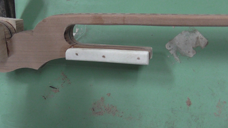

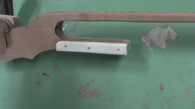

Στή συνέχεια , καί στό σημεῖο ὅπου θά καταλήγη τό τέλος τοῦ θυσάνου τῶν τριχῶν ( πού θέλω νά ἔχουν ἕνα σταθερό καί ἀρκετά μεγάλο φάρδος , περίπου 1,2 ἑκ. ) , δημιούργησα ἕνα " αὐλάκι " κολλῶντας καί ἀπό τίς δύο πλευρές τοῦ ξύλου πού θά " πηγαινοέρχεται " ὁ θύσανος ὅταν θά τεντώνη - ξετεντώνη τό δοξάρι , δύο μακρόστενα κομμάτια ἀπό κόκκαλο ἀφοῦ τά διαμόρφωσα ὥστε τό φάρδος τους νά εἶναι μεγαλύτερο ἀπ' αὐτό τοῦ ξύλου πού πατοῦν . Ἔτσι δημιουργεῖται ἕνα " Π " , μέσα στό ὁποῖο θά κινεῖται ἡ ἄλλη ἄκρη τῶν τριχῶν :
Τό διάκενο ἀνάμεσα στό " Π " καί στό ἐπίμηκες ξύλο τοῦ δοξαριοῦ εἶναι ἐπίτηδες ἀρκετά μεγάλο , γιά νά χωροῦν τά δάχτυλα ( παράμεσος καί μικρός ) αὐτοῦ πού τό παίζει , γιά νά μπορεῖ νά τό κρατάει σταθερά .
