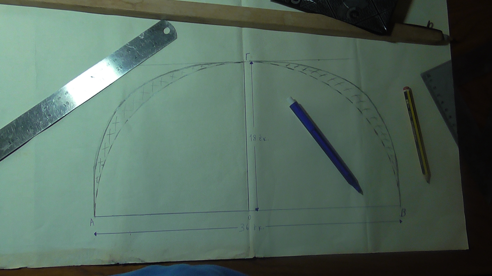

Τό σκάφος ἔχει σχῆμα μισῆς σφαίρας . Αὐτό πού ἀντέγραψα στήν προηγουμένη κατασκευή ( πού παρουσίασα στήν τελευταία ἔκθεση , ἄν θυμᾶστε ) εἶχε διάμετρο 30 ἑκατοστά . Σ' αὐτό θά πειραματιστῶ νά τό κατασκευάσω λίγο μεγαλύτερο , 36 ἑκατοστά , μέ ἀκτίνα φυικά 18 ἑκ.

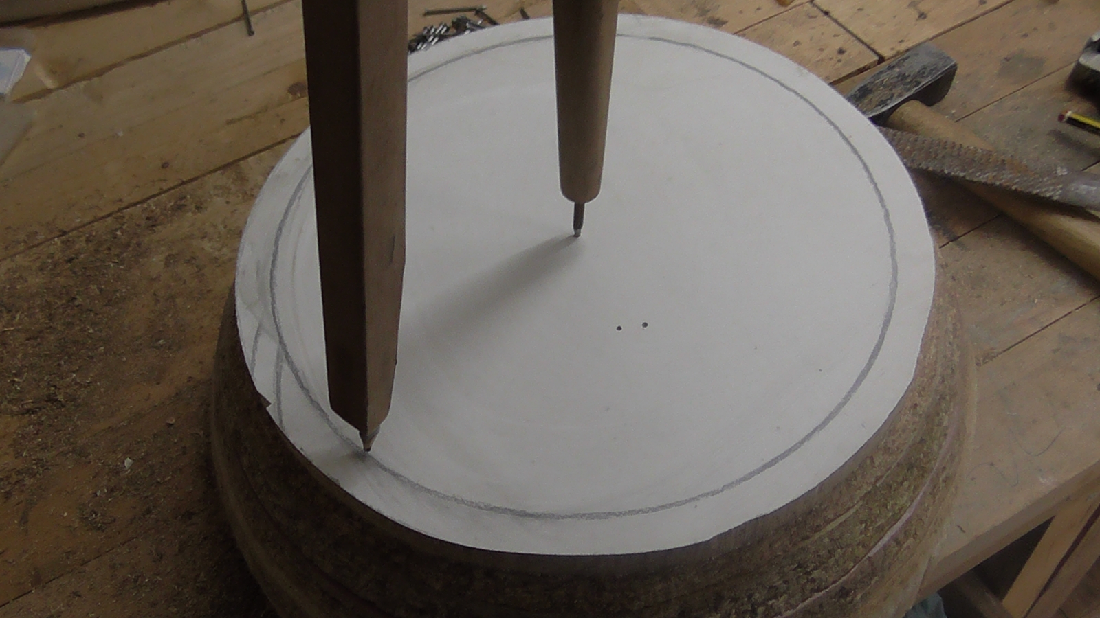

Σχεδιάζω λοιπόν ( προαιρετικά ) ἕνα κύκλο ἀκτίνος 18 ἑκ.
καί ἕνα ἡμικύκλιο μέ τό ἴδιο μῆκος άκτίνας , πού εἶναι ἡ κάθετη τομή ( διατομή ) στό μέσον τοῦ σκάφους πού θά κατασκευασθῆ , τό ὁποῖο διευρύνω δεξιά καί άριστερά ὅπως φαίνεται στά γραμμοσκιασμένα ἀτρακτοειδῆ σχήματα , γιά νά μεγαλώση περισσότερο ὁ ὄγκος τοῦ σκάφους .

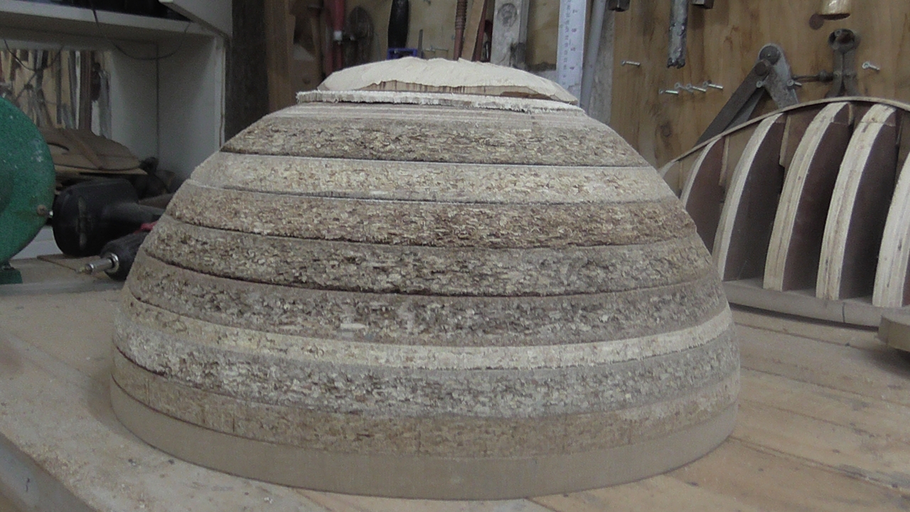

Μετά προχωρῶ στήν κατασκευἠ τοῦ καλουπιοῦ : Πάνω σέ κάτι παλιά νοβοπάν πού εἶχα γιά κάψιμο , σχεδιάζω κύκλους , ὅλο καί μικρότερους κάθε φορά , πού ξεγυρίζω γύρω - στήν κορδέλα , ἀλλά δίνω στόν καθένα καί κωνικό σχῆμα , σύμφωνα μέ τό ἡμικύκλιο τῆς διατομῆς καί τό πάχος τῆς κάθε πλάκας , πάλι μέ τήν κορδέλα :
Γιά νά ὑπολογίσω τήν διάμετρο π.χ. τῆς δεύτερης κυκλικῆς πλάκας , ἐνῶ ἡ πρώτη ἔχει πάχος 17 χιλ. , σύρω μιά γραμμή παράλληλη μέ τήν βάση του ἡμικυκλίου ( διάμετρο ) πού νά ἀπέχη ἀπ' αὐτήν 17 χιλ. , καί μετρῶ αὐτή τή γραμμή πού ὁρίζουν τά δύο σημεῖα τομῆς της μέ τήν ἡμιπεριφέρεια . Αὐτό το μῆκος εἶναι ἡ διάμετρος τῆς δεύτερης κυκλικῆς πλάκας . Κ.ο.κ. μέ τίς ὑπόλοιπες ἕως τά 16 ἑκ. , γιατί στό τέλος θά βιδωθῆ γιά νά βγαίνη , ἀργότερα θά ποῦμε γιατί , ( ἐνῶ ὅλες οἱ πλάκες θα καρφωθοῦν μεταξύ τους ) ἕνα κυκλικό κομμάτι φλαμούρι πάχους 2 ἑκ . ( 16 + 2 = 18 ἑκ. - ἀκτίνα ) πού θά διαμορφωθῆ σάν νά κόψαμε μιά φέτα ἀπό τήν σφαίρα .
Νά καί τό σχεδόν τελικό ἀποτέλεσμα :

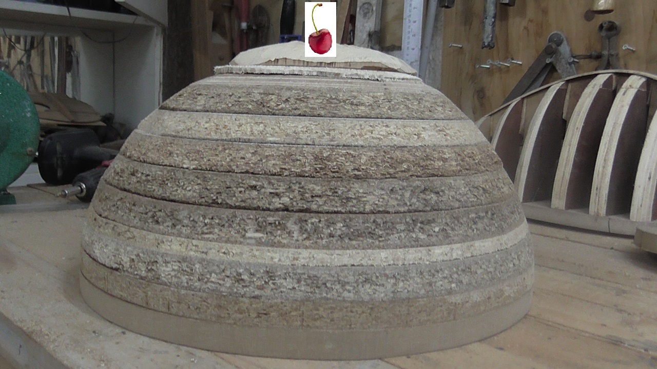

Νά καί τό σχεδόν τελικό ἀποτέλεσμα.
απομένει ἡ διαμόρφωση τοῦ κομματιοῦ ἀπό φλαμούρι καί τό βίδωμά του στήν κορυφή .
Ἡ ἀλήθεια εἶναι ὅτι τίς 3 πρῶτες πλάκες τίς σχεδίασα μέ τήν ἴδια διάμετρο - 36 ἑκ. , προκειμένου νά γίνη τό σκάφος στήν ἀρχή του κάθετο μέ τό καπάκι καί νά στέκεται καλύτερα πάνω στούς μηρούς ὅταν παίζεται , ἀλλά μέτά τό πῆρα λίγο μέ τή ράσπα .
Τό ἐπάνω κομμάτι ἀπό φλαμούρι εἶναι ἀκόμη ἀδιαμόρφωτο . Ἦταν ἀπό μιά προπάθεια ( ἀποτυχημένη ) γιά ξυλογλυπτική .

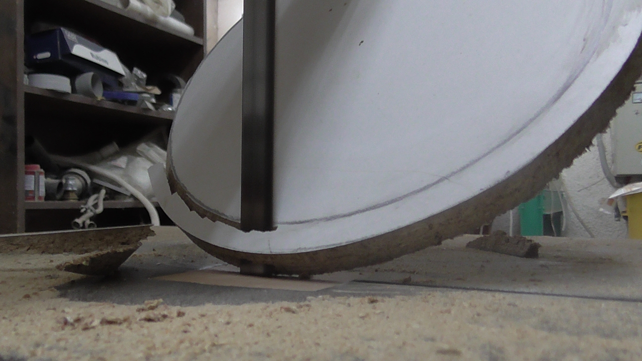

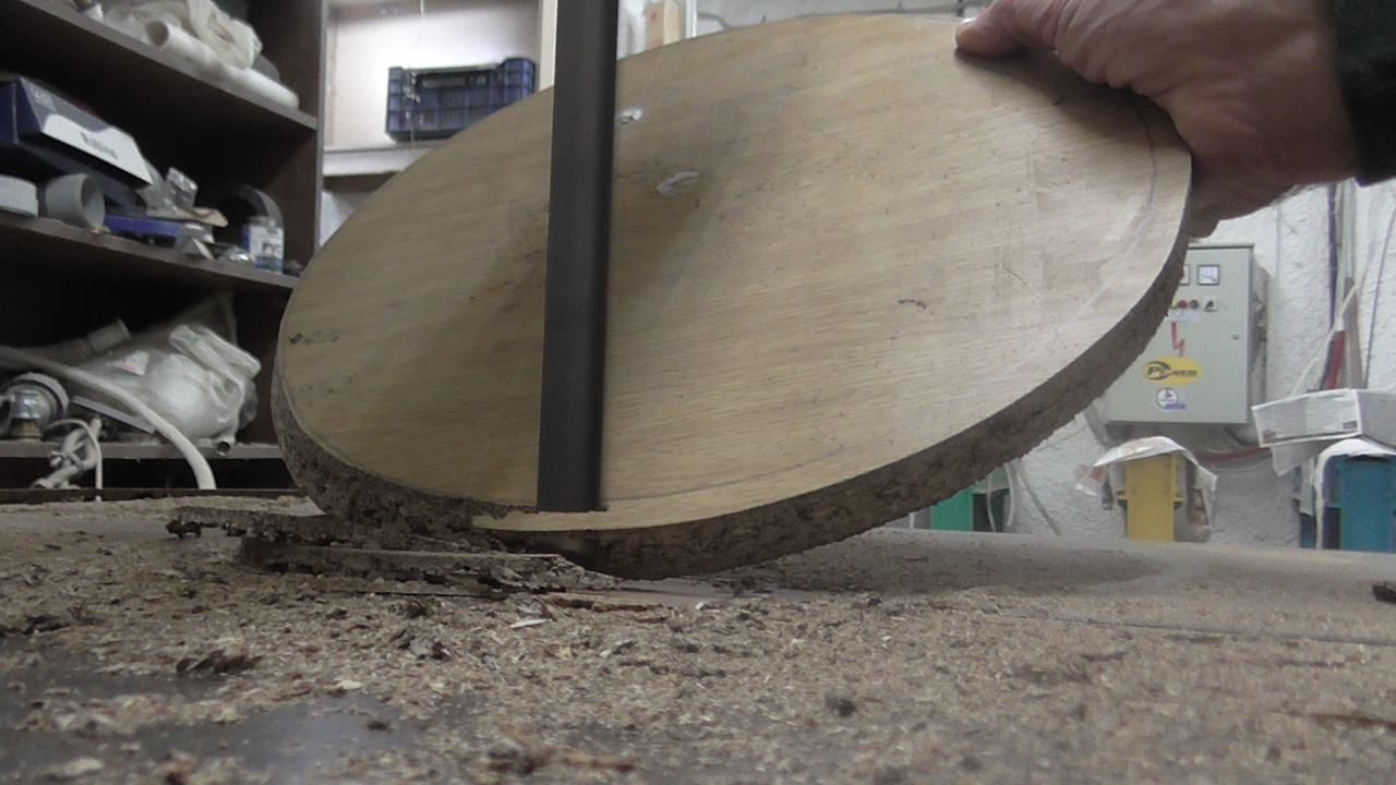

   ......το μόνο που μπορώ να πω είναι  Συγχαρητήρια!!!!!ακρίβεια κι απολυτη συμμετρία απ' όσο μπορώ να δω.
Ο χειρισμός της κορδέλας άψογος!!!!
....στην δεύτερη φωτογραφία δείχνει λες και με το ένα χέρι κόβετε την μελαμίνη και με το άλλο βγάζετε φωτογραφία......!!!! {celebrate001}

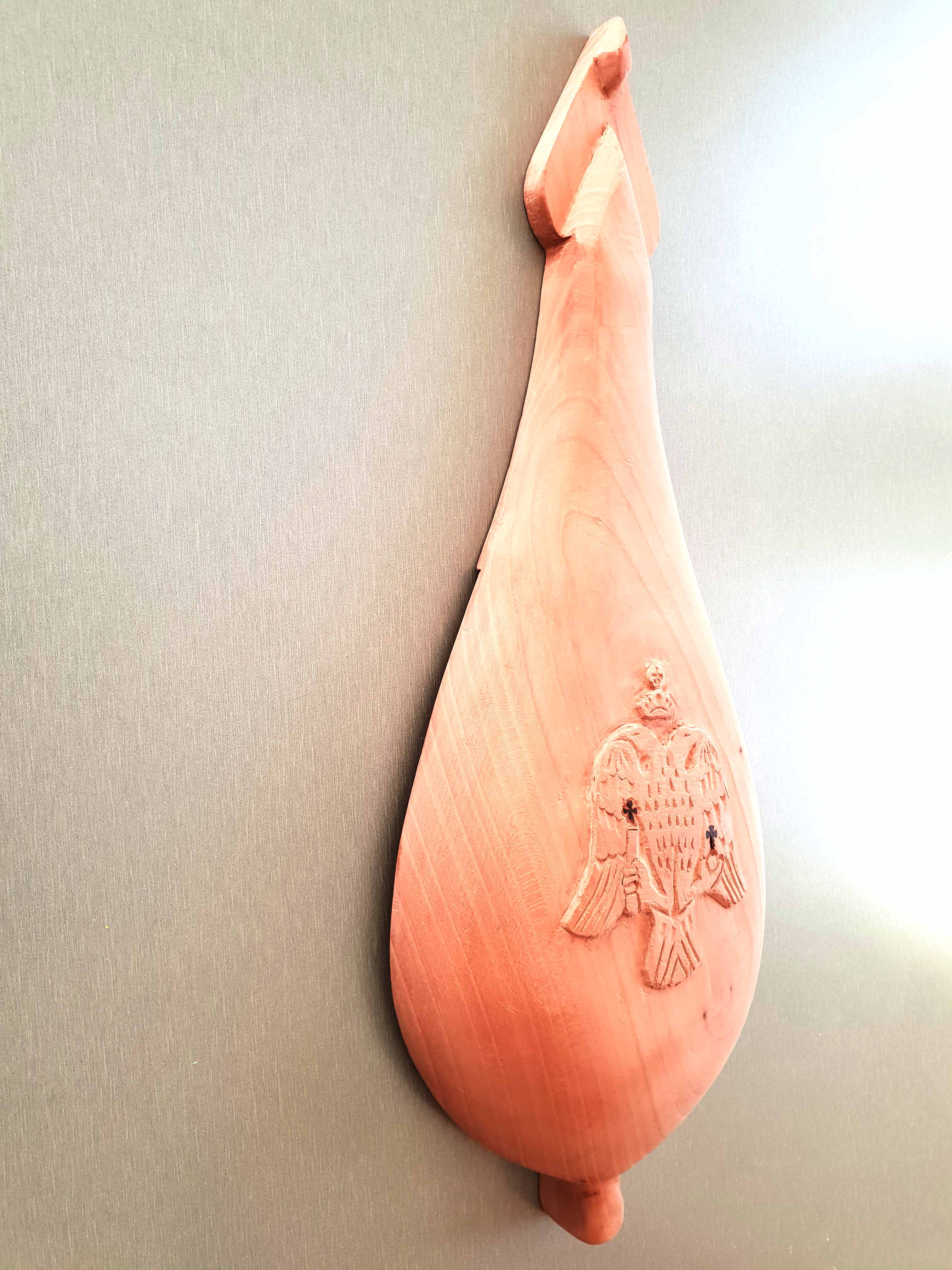

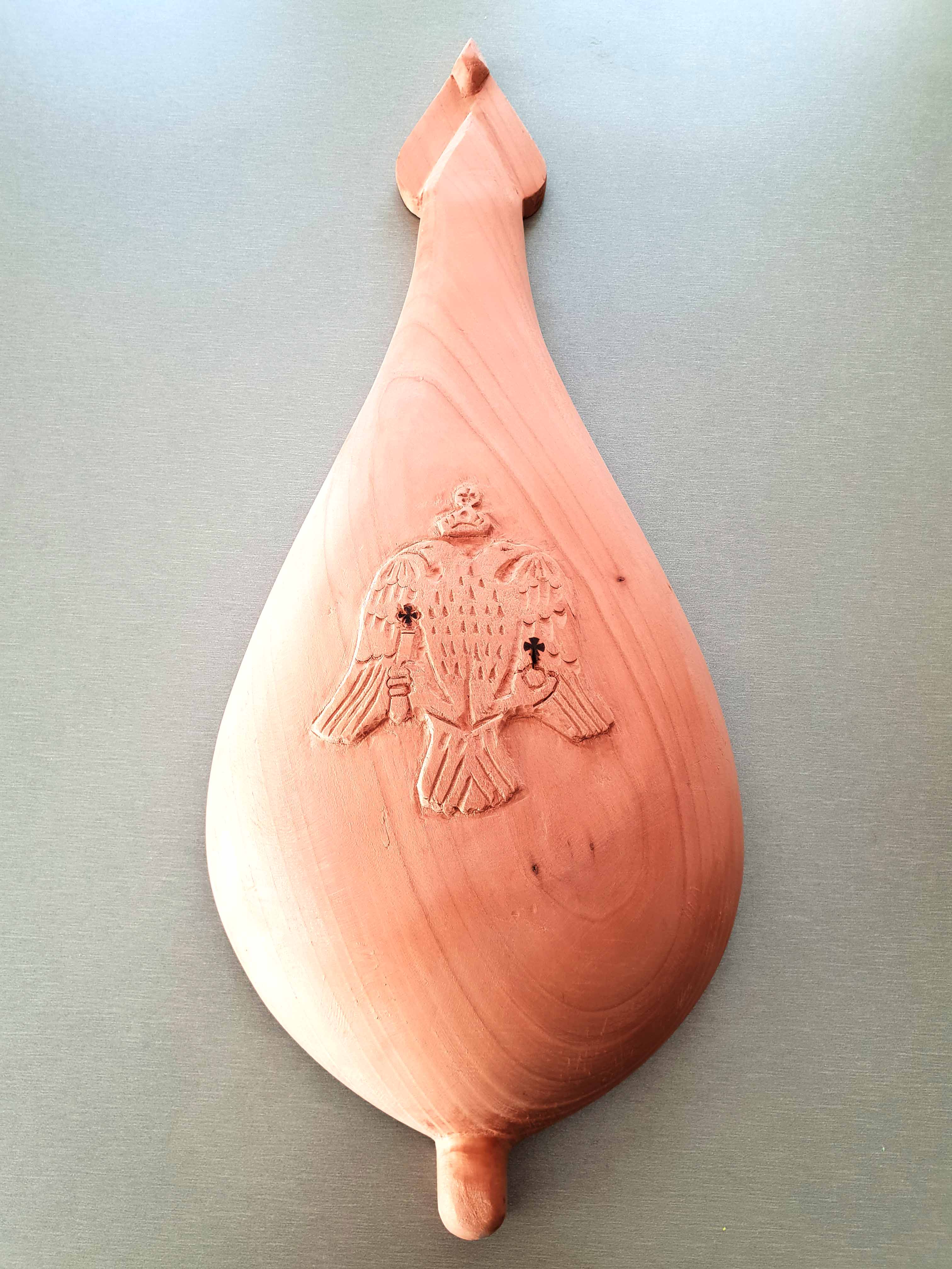

Συγνώμη, αλλά τα μάτια μου όμως πήγαν στις δυο τελευταίες φωτογραφίες όπου βλέπω το περιποιημένο καλούπι ενός ... αχλαδόσχημου οργάνου ( ; )

Πράγματι , μέ τό ἕνα χέρι φωτογραφίζω , ἀλλά μέ τό δεξί ἁπλῶς κρατῶ ἀκίνητη τήν μελαμίνη τήν ὥρα πού ἔχει ἀρχίσει νά κόβεται.....μόνο γιά τήν φωτογράφηση.....δέν εἶμαι καί ἐπαγγελματίας...........
Τό καλούπι εἶναι γιά ἑνα τρίχορδο , τότε πού ρωτοῦσα πῶς καί τί , ἄν θυμᾶστε , ἀλλά τά βρῆκα λίγο σκοῦρα ..........ἀργὀτερα αὐτό......

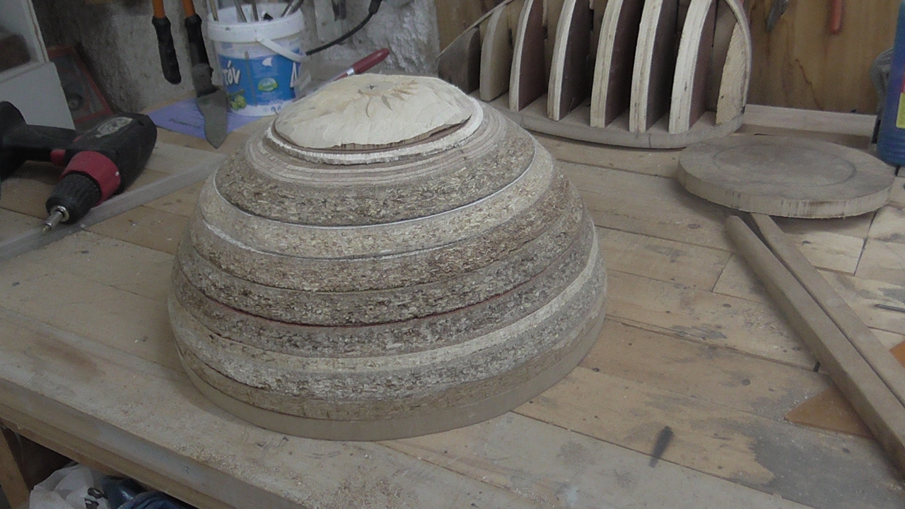

Γιά νά δῶ ἄν εἶναι περίπου συμμετρικό τό καλούπι , κάφωσα στόν πάτο του ἕνα μεγάλο καρφί , καί τό στερέωσα στήν μέγγενη ὥστε νά περιστρέφεται ὡς πρός ἄξονα - τό καρφί αὐτό . Κατά τήν ( ἀργή ) περιστροφή , καί παρακολουθῶντας τήν καμπύλη τοῦ καλουπιοῦ σχετικά μέ τόν ἀπέναντι ( κοντινό ) τοῖχο , εἶδα πώς δέν ξεφεύγει ἡ συμμετρία του . Μέ τό μάτι καί τήν ἀφή , τό διώρθωσα λιγάκι μέ τή ράσπα :
Μετά , ἐπειδή μοῦ φάνηκαν οἱ κάτω πλάκες τῆς μελαμίνης λίγο μικρότερες ἀπό τίς πιό ἐπάνω , κάρφωσα δύο σειρές λωρίδες κόντρα πλακέ 4 χιλ. ἀφοῦ πρῶτα τίς ἔσχισα στήν κορδέλα γιά νά λυγίζουν , στήν κάτω πλάκα τῆς μελαμίνης  , ὥστε νά μεγαλώση ἡ διάμετρός της καί νά βγῆ ἀπό τό καλούπι τό σκάφος , ὅταν τελειώση ( φανταστεῖτε λαχτάρα νά μήν βγαίνη ἔ ; ) :
Ἡ σχεδόν τελική ὄψη τοῦ καλουπιοῦ ἀφοῦ καρφώθηκαν γύρω γύρω οἱ λωρίδες ( μέ ἐλαφρύ πράσινο χρῶμα - ἐδῶ εἶναι καρφωμένη ἡ μία σειρά ἀπό λωρίδες μόνο , ἀλλά μετά κάρφωσα καί μία ἄλλη σειρά ἀπό πάνω γιατί χρειάζονταν ) :
Στήν συνέχεια στό τριβεῖο " τάνκς " ( einhell - πολύ ὡραῖο ) διαμόρφωσα τόν τάκο τῆς κορυφῆς ( τό κερασάκι ὅμως τό ἔφαγα Στέλιο , ἦταν πολύ ὡραῖο καί γλυκό !!! ) :
καί μετά τό βίδωσα μέ 4 νοβοπανόβιδες στήν κορυφή ( δέν τό κόλλησα οὔτε τό κάρφωσα γιά νά βγαίνη τό σκάφος ) :
Μετά ἔκοψα ἕνα τμῆμα τοῦ ἡμισφαιρικοῦ καλουπιοῦ ἀπό τήν ἄκρη πάχους 2 ἑκ. , δέν ξέρω πῶς λέγεται στήν γεωμετρία , καί στή θέση του θά βιδωθῆ ( γιά νά βγαίνη τό σκάφος ) πάλι ἕνα κομμάτι φλαμούρι , πού θα διαμορφωθῆ στό σχῆμα τοῦ κομματιοῦ πού ἀφαίρεσα . Αὐτό τό ὀνομάζω " πλαϊνό τάκο " καί ἐκεῖ θά βιδωθῆ , στό τέλος , ἡ βίδα πού θά συνδέη τό μανίκι μέ τό σκάφος ( γιά νά ἔχη " ψωμί " ) . Γιά νά ἔχη περισσότερο " ψωμί " θά κολλήσω , ἀφοῦ τελειώση καί βγῆ τό σκάφος , ἕνα ἀκόμη κομμάτι φλαμούρι ἰδίων διαστάσεων ἄν χρειασθῆ .
Αὐτός ὁ τάκος θά μποροῦσε νά κολληθῆ καί ἐκ τῶν ὑστέρων , ἀλλά εἶναι προτιμότερο νά γίνη αὐτό πρίν , γιατί μετά εἶναι δύσκολο νά ἐφαρμόση ἀκριβῶς στό ἤδη κατασκευασμένο σκάφος .
Τόν πλαϊνό τάκο τόν διεμόρφωσα πάλι στό τριβεῖο καί τόν βίδωσα στό καλούπι :
