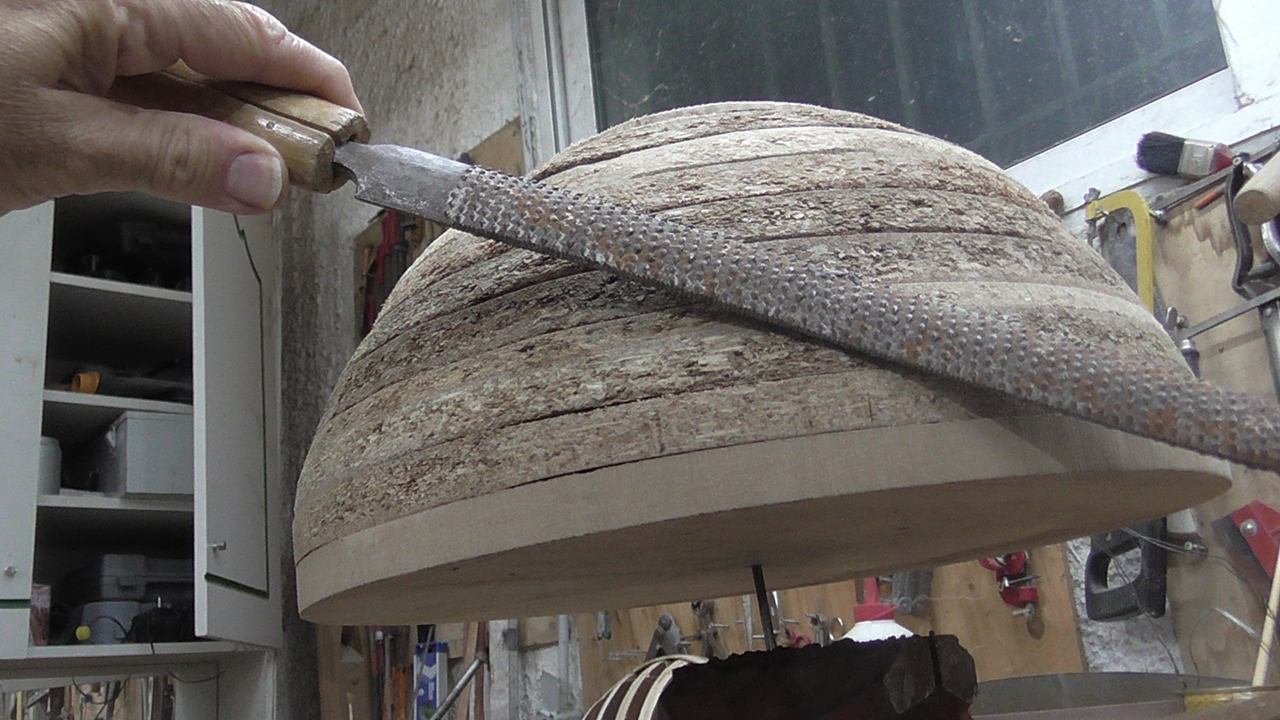

Συνεχίζω με τήν κατασκευή τοῦ καλουπιοῦ :
Γιά νά δῶ ἄν εἶναι περίπου συμμετρικό τό καλούπι , κάφωσα στόν πάτο του ἕνα μεγάλο καρφί , καί τό στερέωσα στήν μέγγενη ὥστε νά περιστρέφεται ὡς πρός ἄξονα - τό καρφί αὐτό . Κατά τήν ( ἀργή ) περιστροφή , καί παρακολουθῶντας τήν καμπύλη τοῦ καλουπιοῦ σχετικά μέ τόν ἀπέναντι ( κοντινό ) τοῖχο , εἶδα πώς δέν ξεφεύγει ἡ συμμετρία του . Μέ τό μάτι καί τήν ἀφή , τό διώρθωσα λιγάκι μέ τή ράσπα :
Μετά , ἐπειδή μοῦ φάνηκαν οἱ κάτω πλάκες τῆς μελαμίνης λίγο μικρότερες ἀπό τίς πιό ἐπάνω , κάρφωσα δύο σειρές λωρίδες κόντρα πλακέ 4 χιλ. ἀφοῦ πρῶτα τίς ἔσχισα στήν κορδέλα γιά νά λυγίζουν , στήν κάτω πλάκα τῆς μελαμίνης  , ὥστε νά μεγαλώση ἡ διάμετρός της καί νά βγῆ ἀπό τό καλούπι τό σκάφος , ὅταν τελειώση ( φανταστεῖτε λαχτάρα νά μήν βγαίνη ἔ ; ) :

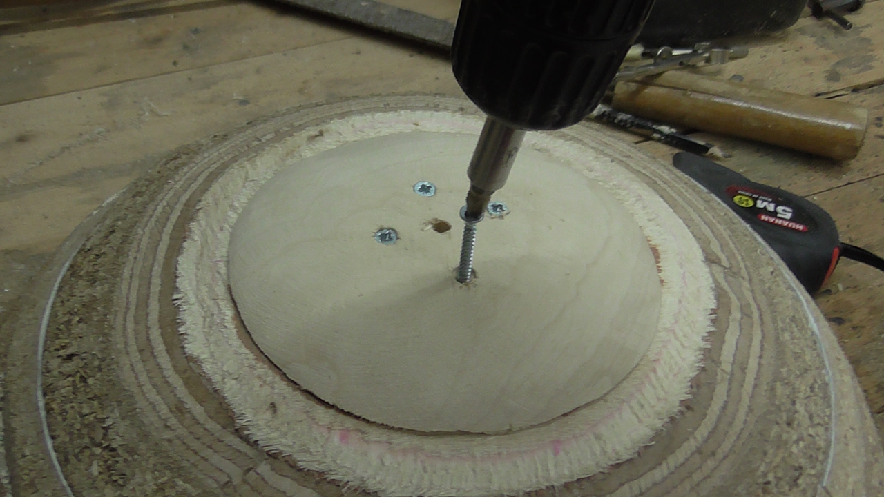

καί μετά τό βίδωσα μέ 4 νοβοπανόβιδες στήν κορυφή ( δέν τό κόλλησα οὔτε τό κάρφωσα γιά νά βγαίνη τό σκάφος ) :

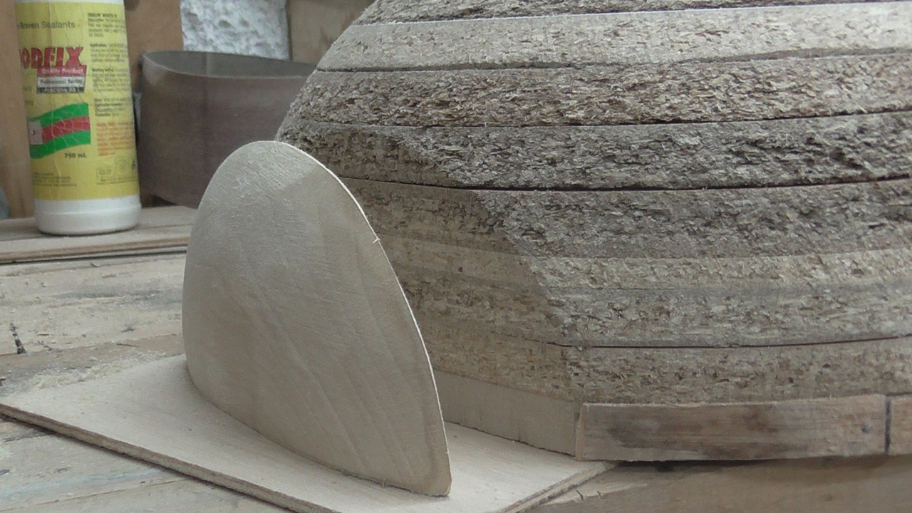

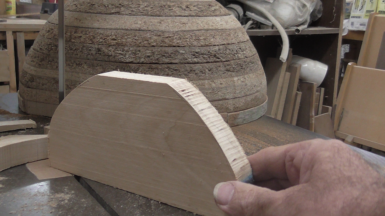

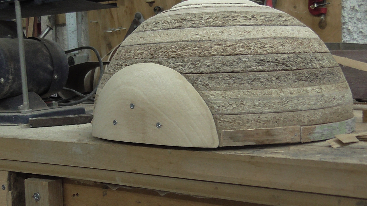

Μετά ἔκοψα ἕνα τμῆμα τοῦ ἡμισφαιρικοῦ καλουπιοῦ ἀπό τήν ἄκρη πάχους 2 ἑκ. , δέν ξέρω πῶς λέγεται στήν γεωμετρία , ( φαίνεται , ἄν προσέξετε στήν φωτογραφία ) καί στή θέση του θά βιδωθῆ ( γιά νά βγαίνη τό σκάφος ) πάλι ἕνα κομμάτι φλαμούρι , πού θα διαμορφωθῆ στό σχῆμα τοῦ κομματιοῦ πού ἀφαίρεσα . Αὐτό τό ὀνομάζω " πλαϊνό τάκο " καί ἐκεῖ θά βιδωθῆ , στό τέλος , ἡ βίδα πού θά συνδέη τό μανίκι μέ τό σκάφος ( γιά νά ἔχη " ψωμί " ) . Γιά νά ἔχη περισσότερο " ψωμί " θά κολλήσω , ἀφοῦ τελειώση καί βγῆ τό σκάφος , ἕνα ἀκόμη κομμάτι φλαμούρι ἰδίων διαστάσεων ἄν χρειασθῆ .
Αὐτός ὁ τάκος θά μποροῦσε νά κολληθῆ καί ἐκ τῶν ὑστέρων , ἀλλά εἶναι προτιμότερο νά γίνη αὐτό πρίν , γιατί μετά εἶναι δύσκολο νά ἐφαρμόση ἀκριβῶς στό ἤδη κατασκευασμένο σκάφος .

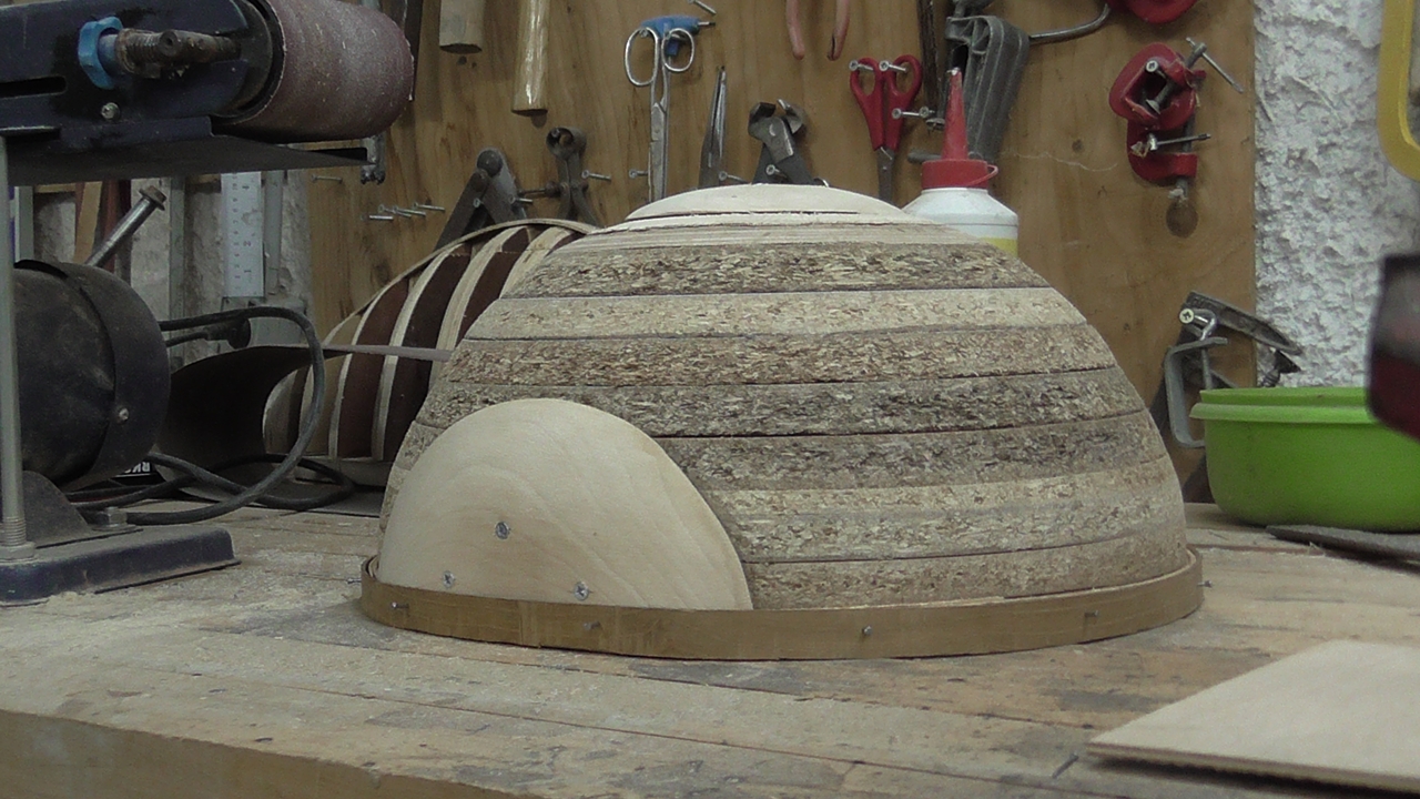

Τόν πλαϊνό τάκο τόν διεμόρφωσα πάλι στό τριβεῖο καί τόν βίδωσα στό καλούπι :

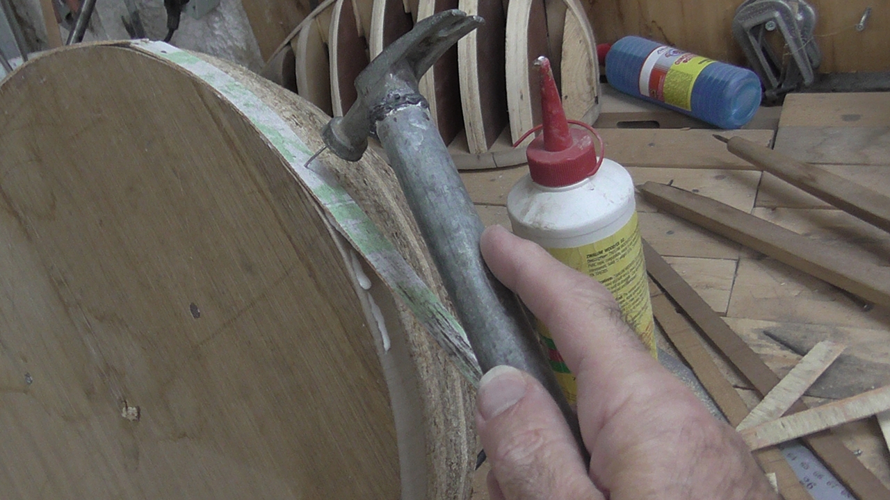

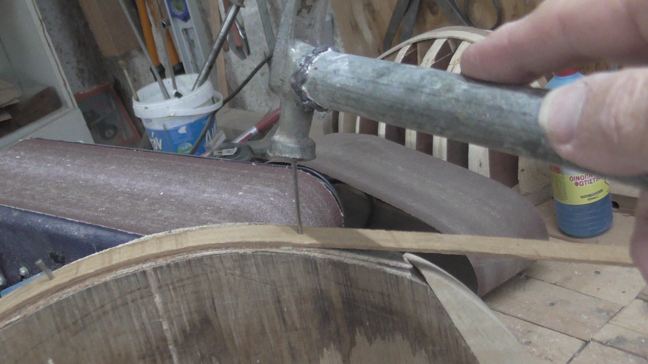

Στή συνέχεια ( τώρα πού πῆρα φόρα !!! ) , ἔκοψα μιά μακρυά δούγα 1,20 μ. περίπου ἐπί 2 ἑκ. ( 2πR = περίμετρος τοῦ κάτω κύκλου τοῦ καλουπιοῦ ) , μέ 1,5 - 2 χιλ. πάχος γιά νά λυγίζη χωρίς ζέσταμα , καί τό κάρφωσα περιτριγυρίζοντάς το στήν κάτω πλάκα τοῦ καλουπιοῦ , τήν ἤδη περιτριγυρισμένη μέ τίς λωρίδες τοῦ κόντρα πλακέ . Μέ τήν δούγα αὐτή , συμπεριέλαβα καί τό κάτω μέρος τοῦ πλαϊνοῦ τάκου : Ἀφοῦ τήν τρύπησα ἀνά 10 ἑκ. μέ τρυπανάκι 1 χιλ. γιά νά μήν σχίση μέ τό καρφί , τήν κάρφωσα γύρω - γύρω , ἀλλά τά ἀκέφαλα καρφιά ( πάχος 1.5 χιλ. - μῆκος 4 ἑκ . ) δέν τά κάρφωσα μέχρι κάτω γιά νά πιάνονται μέ τήν τανάλια καί νά βγαίνουν . Σ' αὐτήν τή δούγα θά κολληθῆ ἡ ἀρχή τῆς κάθε δούγας τοῦ σκάφους , καί ὅταν ἡ δεύτερη πρέπει νά κολληθῆ στό σημεῖο πού ὑπάρχει καρφί , αὐτό θά βγαίνη :
Συνεχίζεται.......

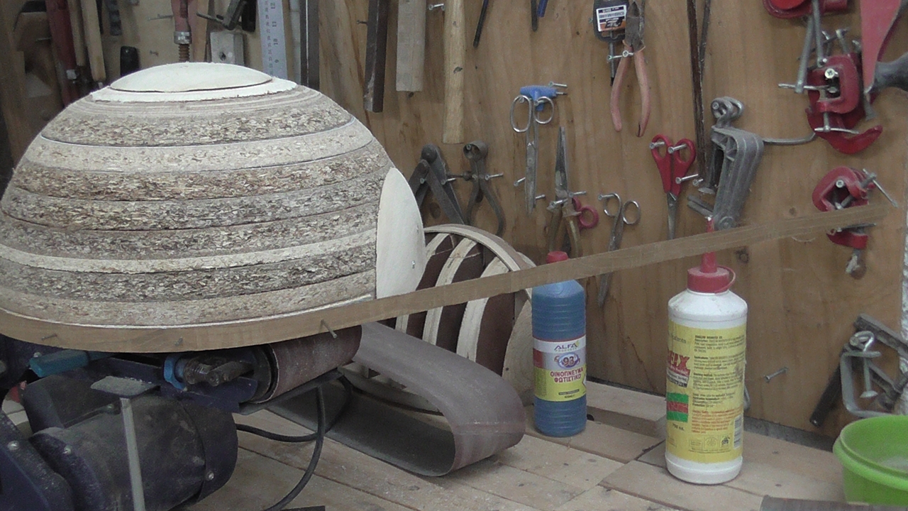

Συνεχίζοντας τήν κατασκευή τοῦ ταμπουρᾶ μέ δοξάρι , καί ἀφοῦ ἔκανα κάποιες διορθώσεις στόν πλαϊνό τάκο ( πού θά δεχθῆ τήν βίδα προσαρμόσεως σκάφους καί μανικιοῦ - ἤθελε λίγο φάγωμα ) , προχωρῶ στήν διαμόρφωση καί προσαρμογή τῶν δουγῶν στό καλούπι .

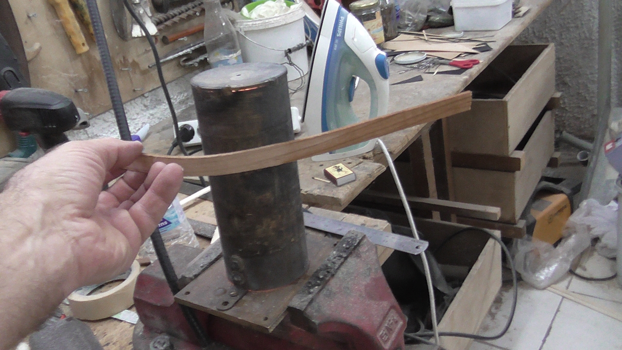

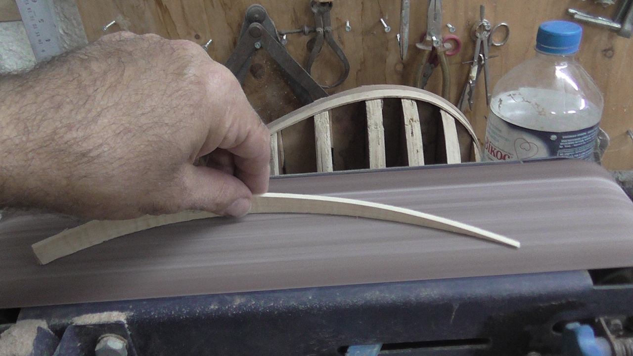

Διάλεξα νά κατασκευάσω τό σκάφος μέ μέ δοῦγες ἀπό δύο εἴδη ξύλου : σφενδάμι μουαρέ ( λευκό ) καί κερασιά μουαρέ ( κοκκινωπή ) . Ἄνάμεσα στίς δοῦγες θά κολλήσω δύο φιλέτα , ἕνα λευκό ( καπλαμᾶ σφενδάμι ) καί ἕνα μαῦρο ( βαμμένο μαῦρο μᾶλλον σφενδάμι ) . Τό μαῦρο φιλέτο δίπλα στό σφενδάμι καί τό λευκό δίπλα στήν κερασιά . Παρακάτω βλέπετε τήν δούγα ἀπό τήν κερασιά νά λειένεται στό τριβεῖο ἀπό τίς κορδελιές ( καί νά λεπταίνη στά 2,5 χιλιοστά γιατί εἶχε γίνει χοντρή ) , καί στή 2η φωτογραφία νά λυγίζη στόν μπρούντζινο κύλινδρο πού μέσα ἔχει μιά μικρή ἠλεκρική λαμπίτσα πού ἐκπέμπει μεγάλη θερμότητα .

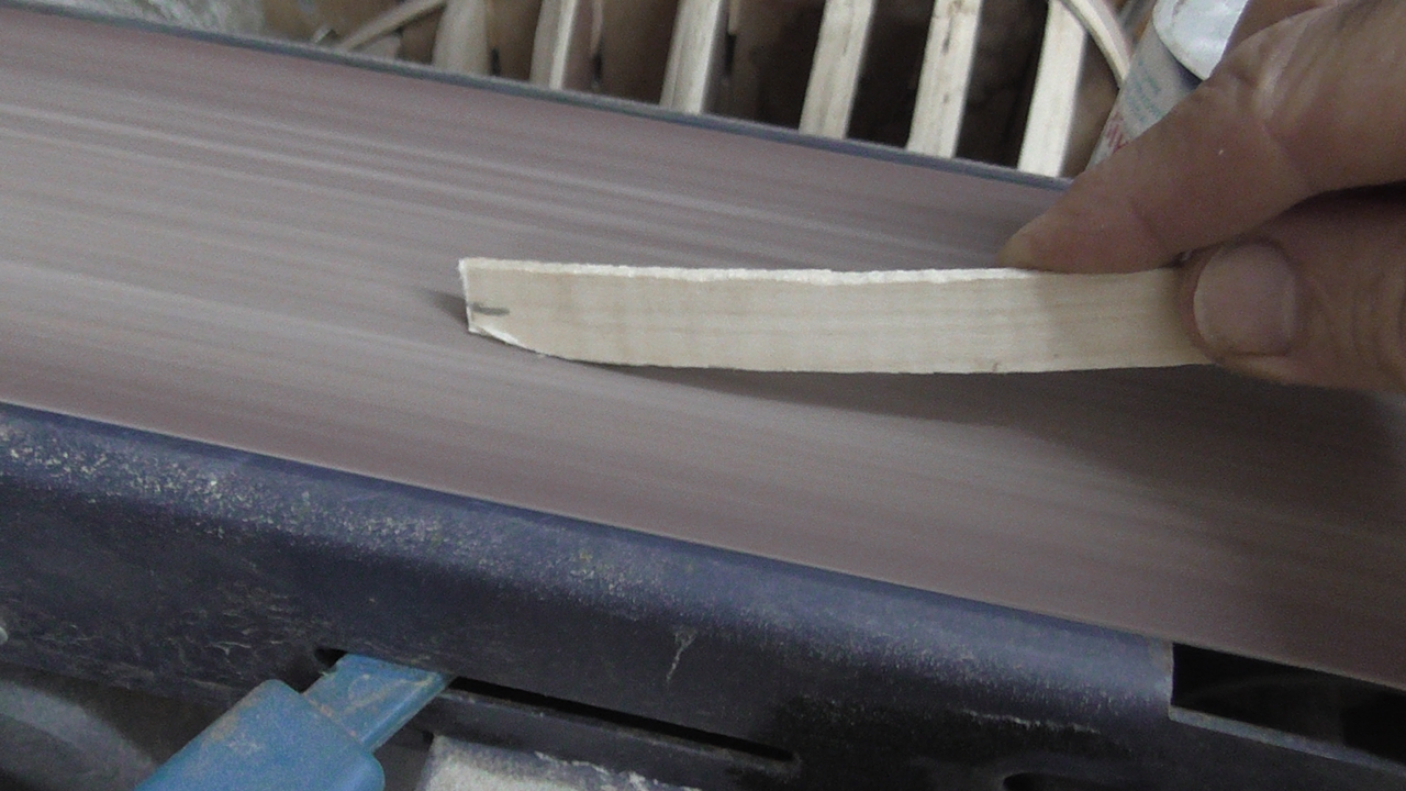

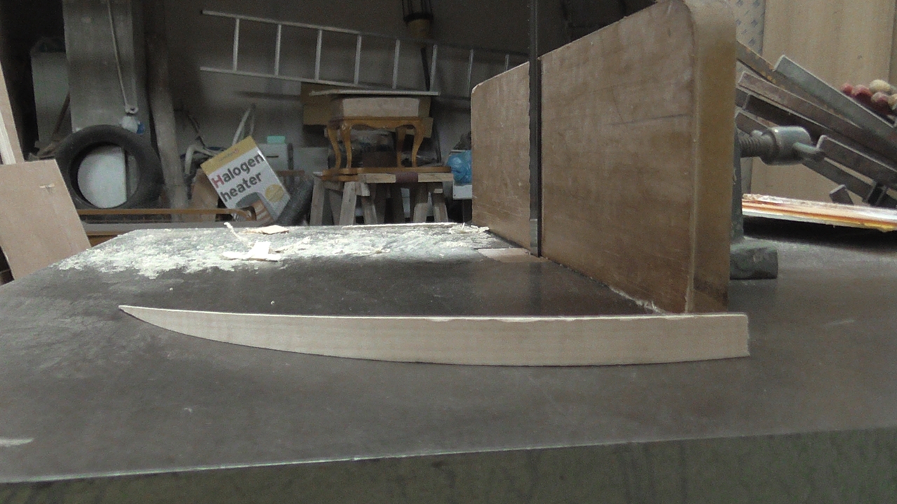

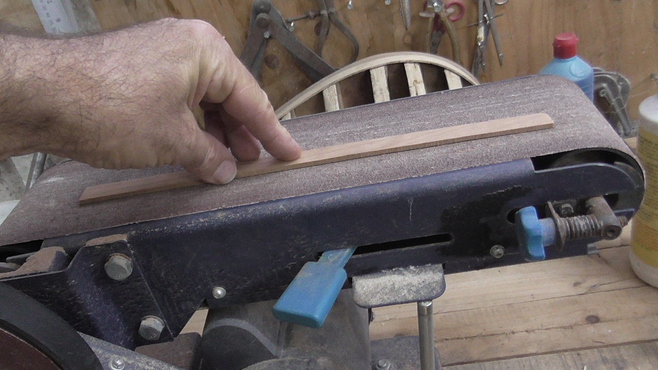

Σύμφωνα μέ τόν ὑπολογισμό τοῦ μήκους τῆς περιφερείας κύκλου ( ἐδῶ ἔχει ἀκτίνα 18,5 ἑκ. μέ τίς προσθῆκες πού ἔκανα ) , ἡ βάση τό καλουπιοῦ ἔχει περίμετρο 1,17 μέτρα καί θά χρειασθοῦν περίπου 70 δοῦγες πλάτους ( στή βάση τους ) + - 16 χιλιοστά + 1 χιλιοστό περίπου τά δύο φιλέτα .
Ἡ δούγα ἀπό σφεδάμι εἰκονίζεται λυγισμένη παρακάτω :
σημειώνω τό μέσον τοῦ πλάτους της :

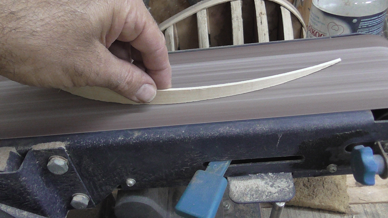

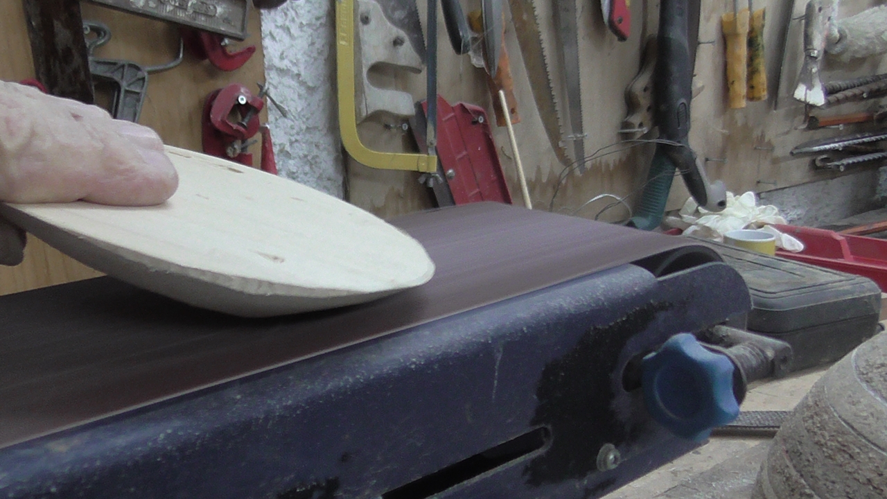

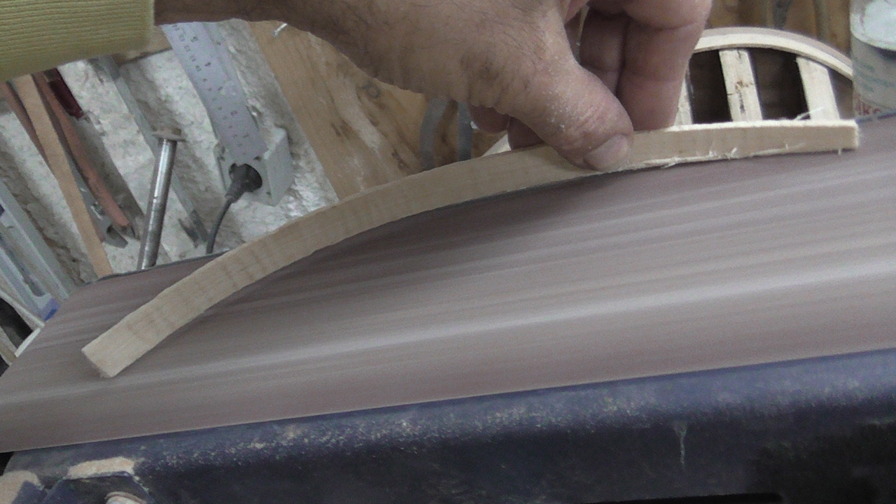

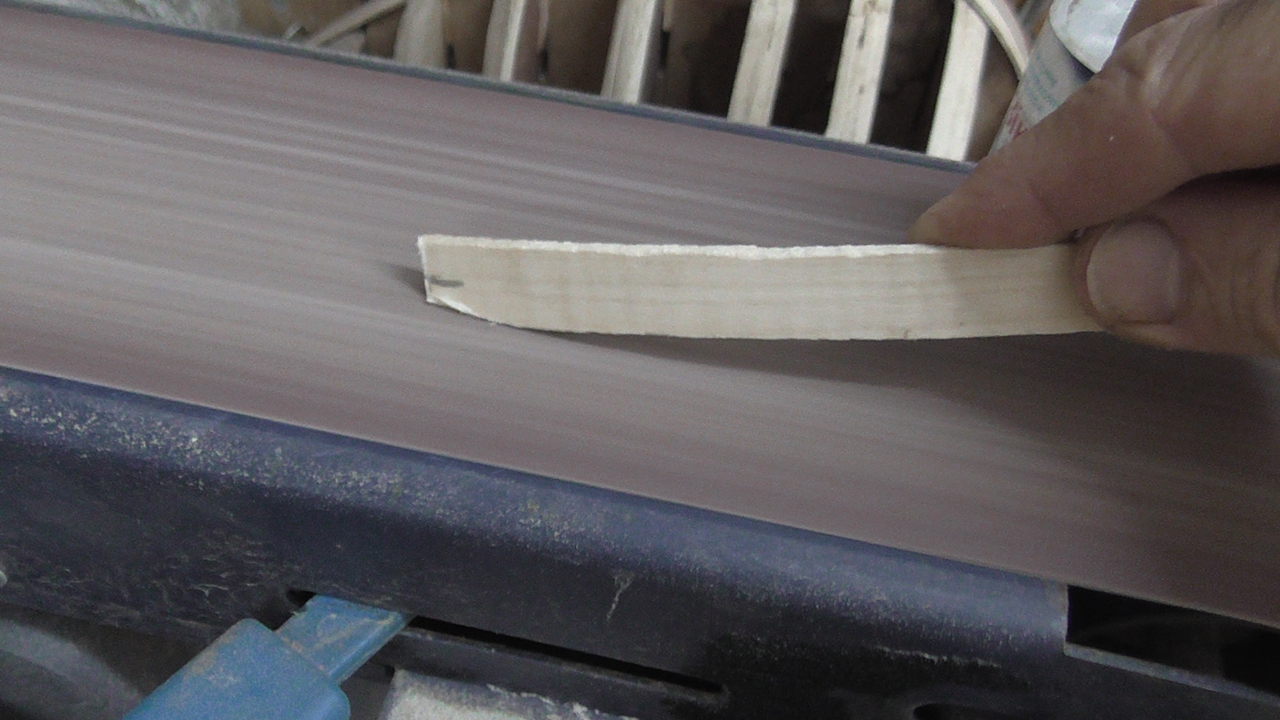

καί τήν τρίβω στό τριβεῖο τάνκς καί ἀπό τίς δύο πλευρές συμμετρικά , προσέχοντας ὅμως νά μήν ἀκουμπήση καθόλου στό γυαλόχαρτο ἡ πλευρά πού θά παραμείνη στό ἀρχικό φάρδος . Ἀφοῦ φαγωθῆ ὡς τό μέσον πού σημάδεψα ἡ μιά πλευρά ( καί φυσικά στό μεγαλύτερο μῆκος της παίρνοντας καί τήν κλίση πού χρειάζεται γιά νά κολληθῆ στήν διπλανή ) τότε ἁπλῶς ἀκουμπῶ στήν ταινία ὁλόκληρη τή δούγα πατῶντας λίγο πρός τή μύτη καί πολύ ἐλαφριά στό φαρδύ μέρος , ἴσα - ἴσα νά γίνη ἐπίπεδη ἡ στενή πλευρά της ἀπό τυχόν κορδελιές ἤ ἄλλες ἀνωμαλίες . Κατόπιν τρίβω καί τήν ἄλλη πλευρά ὥστε ἡ δούγα νά ἔχη μία μύτη καί μιά φαρδιά κατάληξη .
συνεχίζεται......

Ἡ δούγα στό τριβεῖο ὅπως καταλήγει :
δέν χρειάζεται οὔτε στό φαρδύ κάτω ἀπό μάρμαρο γυαλόχαρτο νά τριφτῆ οὔτε τίποτε , εἶναι ἕτοιμη :

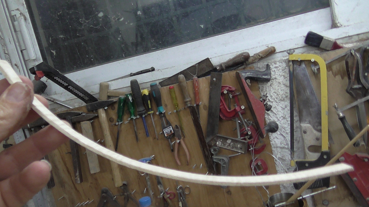

Γιά τά φιλέτα κόβω μέ τό ψαλίδι ἡμιστρόγγυλες λωρίδες καπλαμᾶ , σύμφωνα με τήν καμπυλότητα τῆς δούγας :
καί αὐτά ἔχουν τήν παρακάτω μορφή :

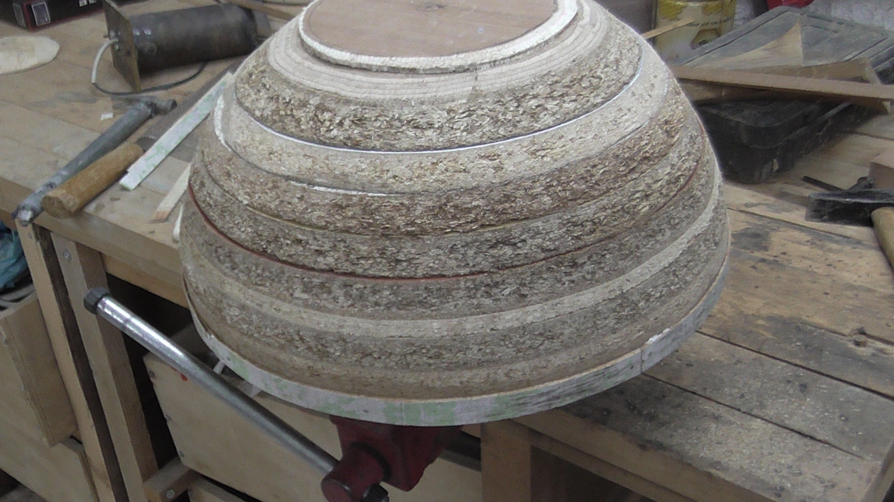

μετά ἀπό κόλλημα μερικῶν δουγῶν στό καλούπι , στό ὁποῖο τό μπάλωμα πῆρε καί ἔδωσε ( ἐπειδή ἔκανα τίς προσθῆκες στήν βάση του , ἡ δούγα , ἀπό τό φαρδύ της μέρος μέχρι τήν μέση της περίπου ἔχασκε πολύ ἀπό τό καλούπι , καί ἀναγκάσθηκα νά βάλω λεπτές φέτες σουηδικοῦ ἀπό κάτω γιά νά ἔρθη τό καλούπι κοντά τή δούγα ) , τό ὑπό κατασκευή σκάφος , πῆρε αὐτή τή μορφή , ἀφοῦ ἔτριψα μέ τό βαρελάκι ἐλαφρά τίς ἐνώσεις τῶν δουγῶν ἀπό τά φιλέτα πού ἐξεῖχαν , γιά νά δείξουν :
Συνεχίζεται.......
