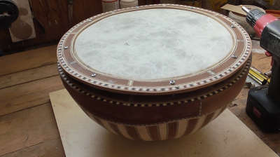

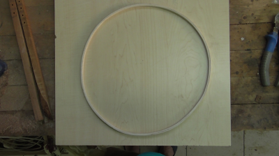

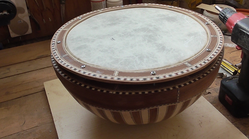

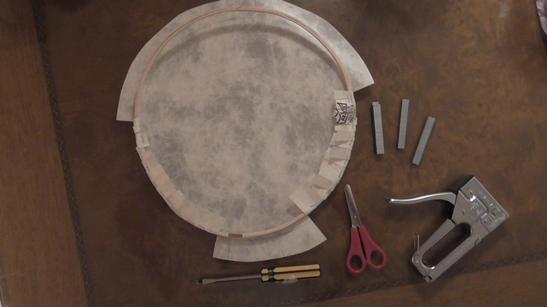

Ἀφοῦ ἔγινε ἡ συνένωση τοῦ σκάφους μέ τό μανίκι ( μέ μιά βίδα περαστή μέ τετράγωνο παξιμάδι ) , ἦρθε ἡ ὥρα νά τοποθετήσω τό δέρμα στό σκάφος , καί νά τό σφίξω μέ τόν 2ο κυκλικό δακτύλιο πού κατασκεύασα , καί τόν ὁποῖο τρύπησα σέ 8 σημεῖα ἀντικρυστά μέ τόν ἄλλο κυκλικό δακτύλιο πού εἶχα κολλήσει στό χεῖλος τοῦ σκάφους .
Ἀγόρασα συνθετικό δέρμα γιά τύμπανα κ.λ.π. , διότι , τό φυσικό δέρμα ἐπηρεάζεται ἀπό τήν ὑγρασία τοῦ περιβάλλοντος κυρίως , ἀλλά καί τήν θερμοκρασία , τόσο , ὥστε δέν μπορεῖ τό ὄργανο νά παίξη , ἄς ποῦμε , μιά καλοκαιρινή νύχτα στό ὕπαιθρο . Τό συνθετικό , λένε , πώς ἔχει ἦχο παρόμοιο μέ αὐτόν τοῦ φυσικοῦ δέρματος . Θά τό δῶ .

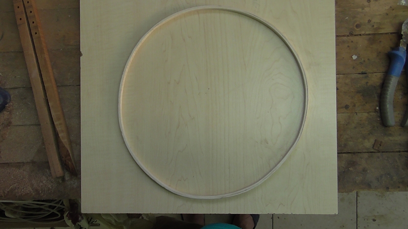

Κατασκεύασα ἕνα στεφάνι ἀπό δούγα πάχους 3 χιλ. καί φάρδους 2,5 ἑκ. Ἀφοῦ τήν γύρισα στήν κουκουνάρα , τήν ἔκοψα κατά μῆκος ὥστε νά γίνουν 2 στεφάνια πάχους 3 χιλ. καί φάρδους 1,1 ἑκ.  Μετά κόλλησα τό ἕνα μέ τό ἄλλο ὥστε νά γίνη ἕνα στεφάνι φάρδους 1,1 ἑκ. καί πάχους 6 χιλ. :
Φυσικά κόλλησα τίς δύο ἄκρες τοῦ στεφανιοῦ , ἀφοῦ ἔκανα φάλτσο στήν κάθε μία ( ἀντίθετο ) , ὥστε τό στεφάνι νά δείχνη ὅτι δέν ἔχει ἀρχή καί τέλος , ἀλλά συγχρόνως νά εῖναι καί γερή ἡ κόλληση . Ἐπίσης πρόσεξα ὥστε ἡ ἐσωτερική του διάμετρος νά εἶναι λίγο μεγαλύτερη ἀπό τήν ἐξωτερική διάμετρο τοῦ κοντοῦ κυλίνδρου , πού κόλλησα στήν μέσα μεριά τοῦ κυκλικοῦ δακτυλίου τοῦ σκάφους , δηλαδή νά χωρῆ νά φορεθῆ καί νά " πλέει " ( ἐπειδή στό στεφάνι θά στερεωθῆ καί τό δέρμα πού εἶναι χοντρούτσικο ) .

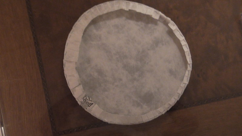

Κατόπιν στερέωσα τό δέρμα μέ συρραπτικό χειρός καί ἀρκετή δυσκολία στό στεφάνι :
Συνεχίζεται.....

Σειρά ἔχει τώρα τό νά τοποθετηθῆ ( δοκιμαστικά διότι θά βγῆ ὅταν θά βερνικωθῆ τό ὄργανο ) τό δέρμα στό σκάφος καί νά σφιχτῆ μέ τόν τρόπο πού περιέγραψα στό παρελθόν ( ὁ ἐπάνω κυκλικός δακτύλιος νά πιέζη τό φορεμένο στόν κοντό κύλινδρο τελάρο μέ τό δέρμα πρός τόν κάτω δακτύλιο μέ τήν βοήθεια 8 βιδῶν ) .

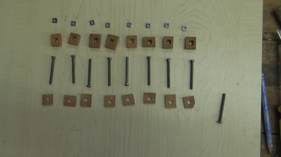

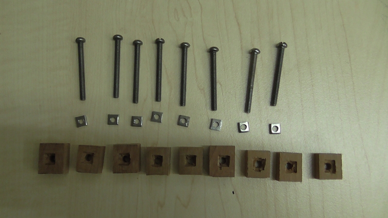

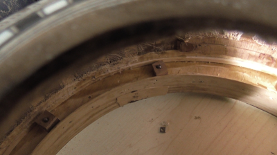

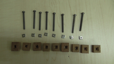

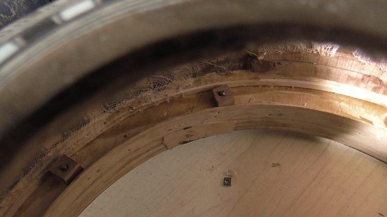

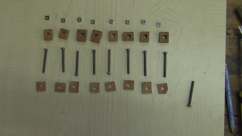

Εἶχα τήν ἀπρονοησία νά μήν ἐγκιβωτίσω ( καί κολλήσω ) μικρά τετράγωνα παξιμάδια στήν ἀνάποδη μεριά τοῦ κυκλικοῦ δακτυλίου στά 8 σημεία πού θά περνοῦσαν οἱ 8 βίδες , τόν κόλλησα στό σκάφος , καί τώρα ἔπρεπε νά κάνω μετατροπές , δηλαδή νά κολλήσω τακάκια μέ ἐγκιβωτισμένα τετράγωνα παξιμάδια , ὥστε νά ὑπάρχη τρόπος νά βιδωθοῦν οἱ βίδες , πρᾶγμα πού ἦταν ἀρκετά μπελαλίδικο . Δέν ἀναλύω περαιτέρω τόν τρόπο , ἐπειδή , καί ἀνάξιος λόγου εἶναι , καί θά τόν καταλάβετε ἀπό μερικές φωτογραφίες πού παραθέτω :
Συνεχίζεται.........
  • Μηνύματα: 1.571
Απ: Κατασκευή ταμπουρᾶ μέ δοξάρι ( yaylı tanbur )

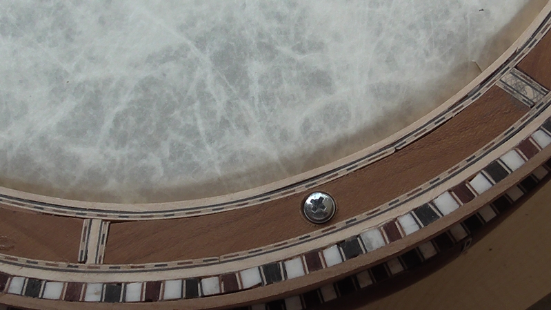

« Απάντηση #138 στις: Νοεμβρίου 08, 2017, 01:36:59 μμ »

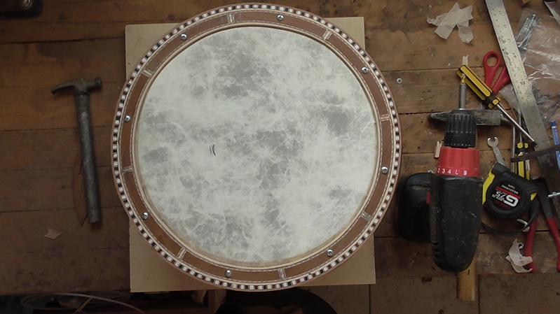

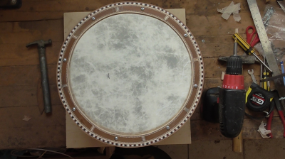

Ἀφοῦ κόλλησα τά τακάκια μέ τά παξιμάδια στό μέσα μέρος τοῦ κάτω δακτυλίου , φόρεσα τό τελάρο μέ τό δέρμα στόν κοντό κύλινδρο ( ὁ ὁποῖος εἶχε γίνει πολύ κοντός καί άναγκάστηκα νά τόν ψηλώσω μέ ἀλλεπάλήλο κόλλημα καπλαμάδων - ἄλλη παιδεμάρα - γιατί τό τελάρο δέν μποροῦσε νά κατεβῆ ἀρκετά ὥστε νά τεντὠση ἱκανοποιητικά τό δέρμα ) , καί μέ τήν βοήθεια τοῦ ἐπάνω κυκλικοῦ δακτυλίου καί τῶν βιδῶν , τό τέντωσα :
καί μιά πιό κοντινή ( γιά τόν φίλο μου τόν Ἰωσήφ πού τόν ἀρέσουν )
καί μιά ἀκόμα

« Απάντηση #139 στις: Νοεμβρίου 08, 2017, 02:50:27 μμ »

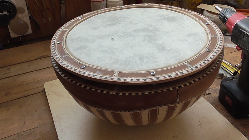

Οἱ τρύπες τοῦ ἐπάνω δακτυλίου ἔχουν διάμετρο 7 χιλ. ( νά περνάη ἄνετα ἡ βίδα πού ἔχει διάμετρο διατομῆς 6 χιλ. ) , ἀλλά τό ἐπάνω μέρος τῆς τρύπας τό " φρεζάρισα " λίγο σέ βάθος 1 - 2 χιλ. μέ τρυπάνι διαμέτρου 9 χιλ. γιά νά μπῆ καί ροδέλλα ἰδίας διαμέτρου , γιά πιό σταθερότητα ( μή σκάψη τό κεφάλι τῆς  βίδας ( μέ τό βιδωμα - ξεβίδωμα ) τό ξύλο καί τό ξετρυπήση ) .
Πάντως , ἕνα σημεῖο τῆς περιφερείας τοῦ ἄνω κυκλικοῦ δακτυλίου ( αὐτοῦ πού πιέζει ) λίγο " σηκώνει " καί εἶναι ἀντιαισθητικό . Ἴσως ἀναγκαστῶ νά βάλλω καί σ' ἐκεῖνο τό σημεῖο βίδα .

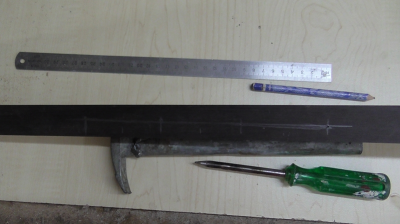

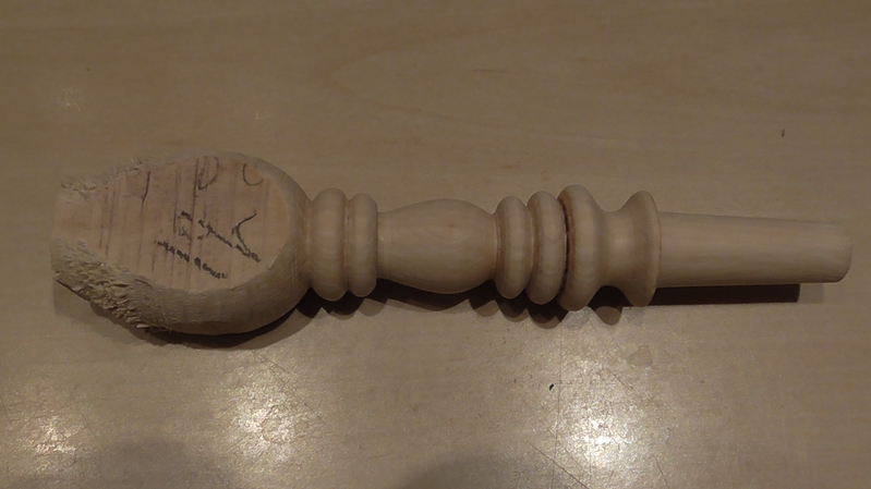

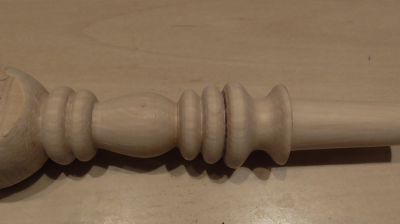

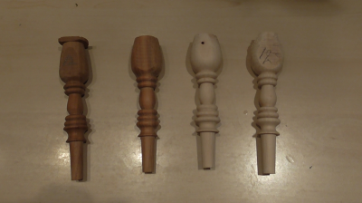

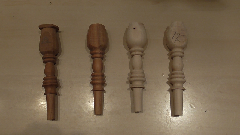

Στή συνέχει ἀσχολήθηκα μέ τά ξύλινα κλειδιά , ὅπου θά εἶναι τυλιγμένες οἱ χορδές τοῦ ὀργάνου . Αὐτά θά εἶναι 9 , κατασκευασμένα στόν ( μικρό ) τόρνο , γιά τό ( διπλό ) καντίνι οἱ 2 , καί ἄλλες 7 γιά συμπαθητικές ( 7 νότες ) .
Ἐπειδή τό μανίκι εἶναι ἀπό κερασιά καί ἔχει ταστιέρα ἐβένινη , σκέφθηκα νά κατασκευάσω κλειδιά ἀπό 2 εἰδη ξύλου ( μέ διαφορετικά χρώματα ) : ἀπό ( ντόπια ) ἀμυγδαλιά μέ χρῶμα καφεκόκκινο , ἀπό χρόνια κομμένη , γιά τίς τρῦπες τῆς ταστιέρας , καί ἀπό ( ντόπιο ) πουρνάρι μέ χρῶμα κρέμ , ὄχι πολύ παλιό ἀλλά καλά ξαραμένο , γιά τίς τρῦπες στήν κερασιά . Εἶναι καί τά δύο πολύ γερά ξύλα , κατάλληλα γι' αὐτό τό μέρος τοῦ ὀργάνου , καί θά δημιουργοῦν μιά χρωματική ἀντίθεση .
Ἐπίσης θά προσπαθήσω τά κλειδιά καί στίς δύο σειρές ὅπως θά μποῦν , ὅσο προχωροῦν ἀπό τόν ἄνω καβαλλάρη πρός τά πίσω , νά κονταίνουν μισό ἑκατοστό τό καθένα ἀπό τό προηγούμενο , σάν σχέδιο .

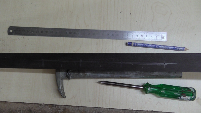

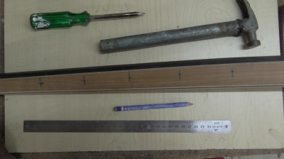

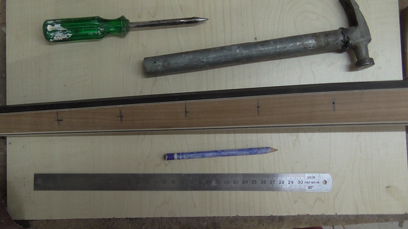

Πρῶτα ὑπολόγισα καί σχεδίασα ἐπάνω στό καράβολο ( πού οὐσιαστικά σ' αὐτό τό ὄργανο εἶναι ἡ προέκταση τοῦ ( μονοκόμματου μέ αὐτό ) μανικιοῦ ) , τίς θέσεις πού θά γίνουν οἱ τρῦπες , οἱ ὁποῖες ἀπέχουν 8 ἑκ. ἡ μία ἀπό τήν ἄλλη , ὥστε , καθώς τά κλειδιά θά εἶναι σφηνωμένα " ἐναλλάξ " ( ἕνα καφέ στόν ἔβενο , ἕνα κρέμ στήν κερασιά κ.ο.κ. ) νά ἔχουν ἀπόσταση καφέ μέ κρέμ , 4 ἑκ. :
Ἡ γραμμή πού ἐνώνει τά σημεῖα ὅπου θά γίνουν οἱ τρῦπες στήν ταστιέρα , εἶναι λίγο λοξή ὡς πρός τόν κατά μῆκος ἄξονα τοῦ μανικιοῦ καί αὐτό ἐπίτηδες , ὥστε ἡ χορδή τοῦ κάθε κλειδιοῦ , νά μήν ἀκουμπάει ( ὅσο τό δυνατόν ) στό διπλανό της , πρός τόν καβαλλάρη , κλειδί .

  • Μηνύματα: 1.571
« Απάντηση #140 στις: Νοεμβρίου 08, 2017, 03:23:12 μμ »

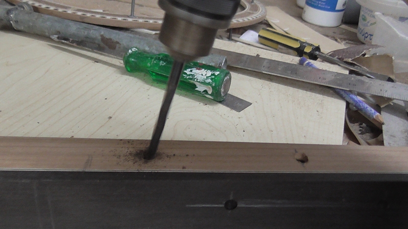

Στή συνέχεια μέ τρυπάνι 6 χιλ. , τρύπησα " πρόχειρα " στά σημεῖα πού σημάδεψα ἀλλά ὄχι καθέτως πρός τήν ἐπιφάνεια ἀλλά μέ μιά γωνία περίπου 75 μοιρῶν ( ἐλπίζω τήν ἴδια σ' ὅλες τίς τρῦπες γιατί τρύπησα μέ τό χέρι καί τό flexible προσαρμοσμένο στό δράπανο ) , ἐπίτηδες , ὥστε κάθε κλειδί νά γέρνη λίγο ἀντίθετα ἀπό τόν ἄνω καβαλλάρη , γιατί ἔτσι , νομίζω , αὐτό ἔχει μεγαλύτερη ἀντίσταση στήν τάση τῆς χορδῆς :
Σ' αὐτήν τήν φωτογραφία φαίνεται τό " ἐναλλάξ " τῶν κλειδιῶν , πού εἶχα γράψει στήν προηγουμένη ἑνότητα .
Τώρα περιμένω ἀπό ἕνα φίλο νά μοῦ φτιάξη ( ἀπό κοντύλι ) τό κωνικό τρυπάνι ( ὑπάρχει κωνικό ἀλεζουάρ , ἀλλά εἶναι πολύ ἀκριβό ) πού θά διαμορφώσω ἀκριβῶς τίς τρῦπες . Αὐτές θά γίνουν , σέ μῆκος 3 ἑκ. , στό ἐπάνω μέρος τους 10 χιλ. καί στό κάτω 8 χιλ. , δηλαδή τό κλειδί θά εἶναι χοντρούτσικο , στιβαρό , γιά ν' ἀντέχη στήν τάση τῶν χορδῶν , καθώς ἐπίσης καί νά εἶναι ἕνα " αἰσθητικό " ἀντιστάθμισμα στό ἀρκετά μεγάλο μέγεθος τοῦ σκάφους . Κατασκεύασα λοιπόν πρόχειρα ( δηλαδή θά ἔχουν καί περαιτέρω ἐπεξεργασία ) , 4 κλειδιά , 2 ἀμυγδαλένια καί 2 πουρναρίσια :
( Θά ἤθελα νά δείξω καί βίντεο ἀπό τήν κατασκευή τους , ἀλλά δέν μπορῶ ἀκόμα νά τ' ἀνεβάσω στό you tube , ἀργότερα ἴσως , τώρα λίγες φωτογραφίες : )

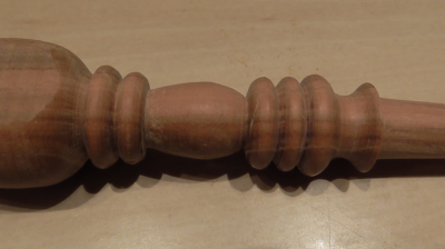

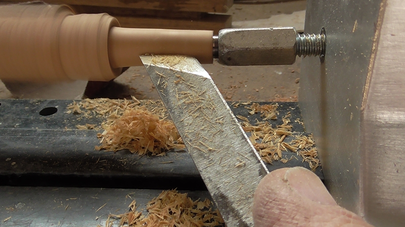

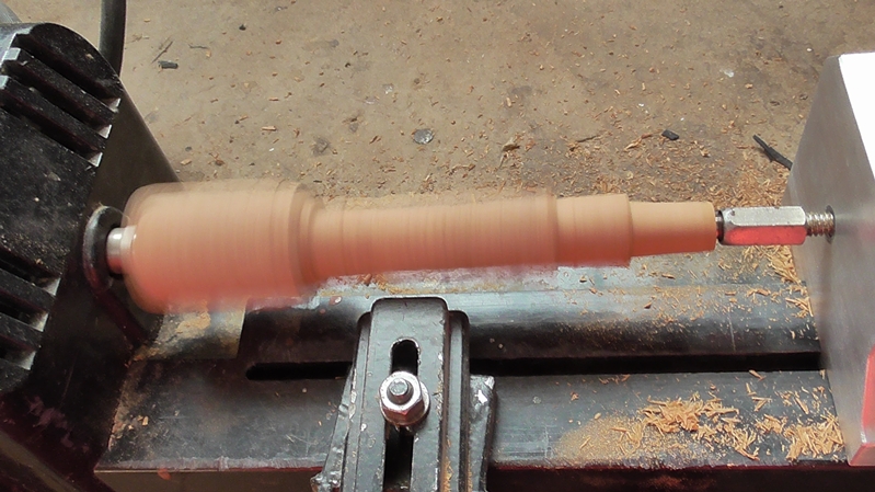

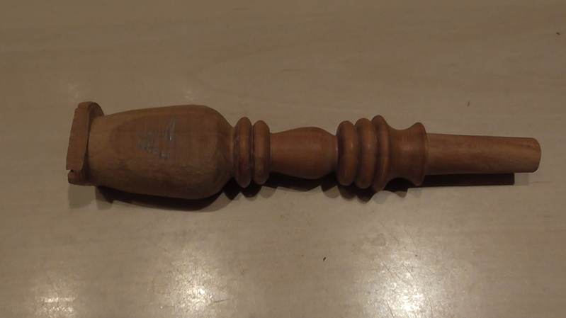

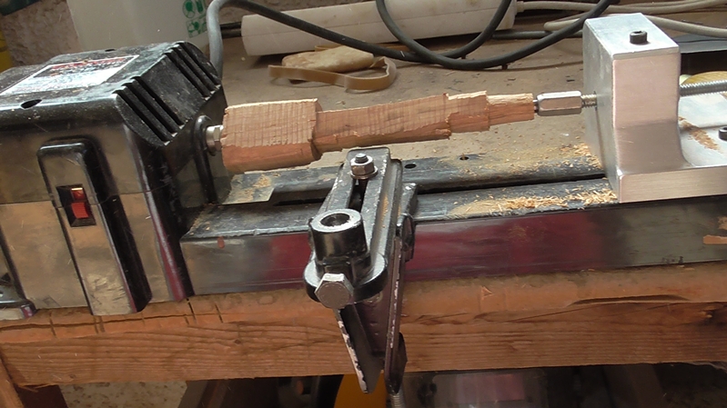

Ἡ δεύτερη φωτογραφία εἶναι λάθος , παραθέτω τήν σωστή :

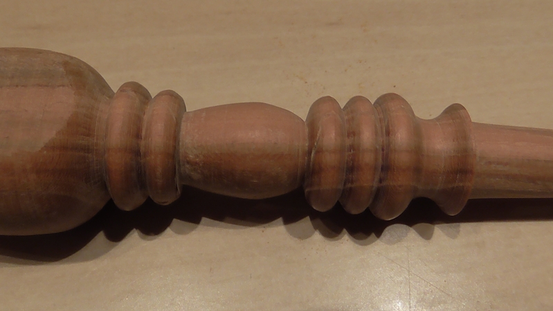

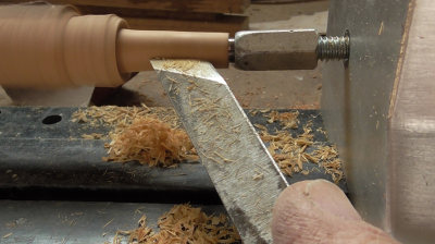

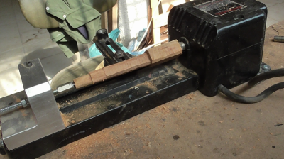

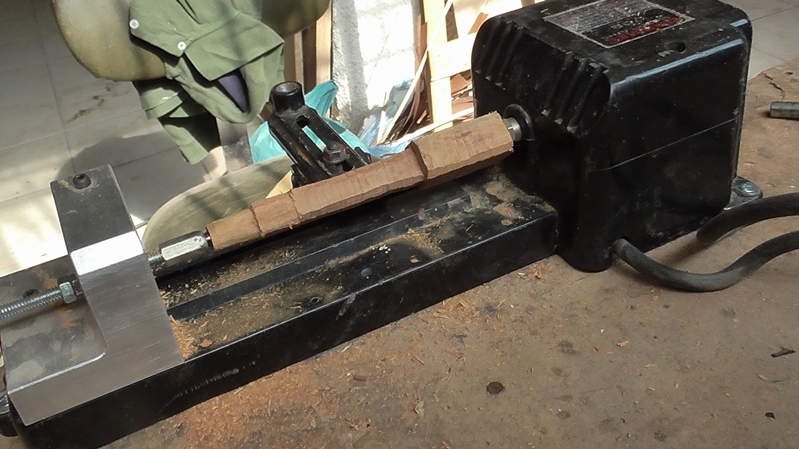

Κόβω τό ξύλο 1 - 2 ἑκ. μεγαλύτερο ἀπό τήν διάσταση πού θέλω , " σπάζω " τίς γωνίες γιά νά βοηθήσω λίγο τό σκαρπέλο , καί τό προσαρμόζω στόν τόρνο , ἀφοῦ τό τρυπήσω λίγο μέ τό σουβλί στά σόκορα ( ἀργότερα θά τό δείξω πιό ἀναλυτικά ) , καί ἀφοῦ ἀκονίσω σχολαστικά τά 2 σκαρπέλα πού χρησιμοποιῶ , τορνίρω σύμφωνα μέ τό σχέδιο πού ἔχω στό μυαλό μου . Ὅταν κάνω τό πρῶτο τό ἔχω ἀπέναντί μου σάν δεῖγμα :
Συνεχίζεται..........

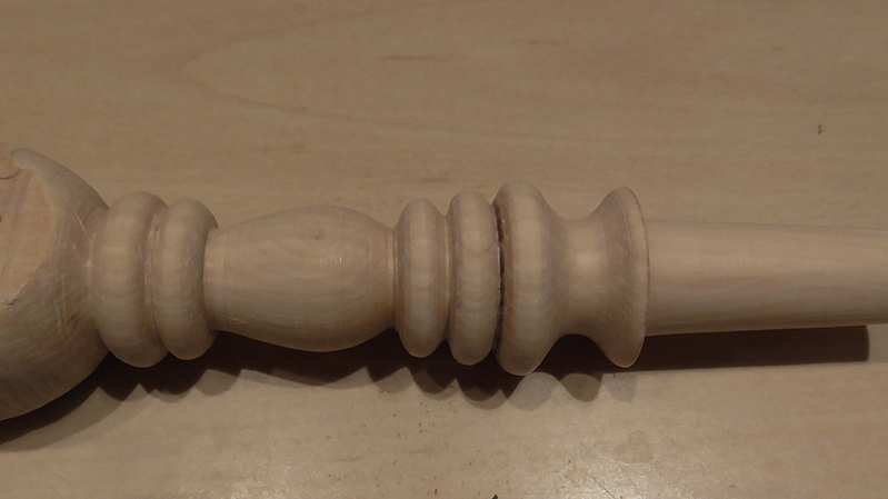

« Απάντηση #142 στις: Νοεμβρίου 08, 2017, 03:44:29 μμ »
Νά καί τό ἀποτέλεσμα :

αν θες πες λιγο παραπανω για το δερμα...
τι διαφορα δηλαδη εχει περαν της τιμης; σιγουρα θα ειναι πιο σταθερο το συνθετικο στην υγρασια του χωρου οπως λες, ηχητικα ξερουμε;
επισης δεν καταλαβα αυτο με το συραπτικο, μηπως ηταν πιο ευκολο το "ραψιμο" με βελονα και κλωστη, η δεν γινεται κ δεν ειναι σταθερο στον χρονο;

Φίλε Στέλιο καλημέρα καί εὐχαριστῶ ,
Τό συνθετικό αὐτό δέρμα ἔχει περίπου διπλάσια τιμή ἀπό τό φυσικό καί τό βρῆκα ( χωρίς νά κάνω διαφήμιση , ἀλλ' ἄν δέν παινέψης τό τσαντίρι σου.... ) στόν κ. Ριχάρδο στή Θεσσαλονίκη , τήν πατρίδα μου . Ἦταν μάρκας " REMO "  , ἀλλά πολύ μεγαλύτερο καί τό ἔκοψα , γι' αὐτό δέν φαίνεται ἡ μάρκα .
Δέν ξέρω πῶς θά συμπεριφερθῆ , ἀλλά τό εἶδα περασμένο σέ ἕνα yaylı tanbur μπάσσο ( μιά πέμπτη χαμηλότερα ) κάποιου μαθητοῦ τοῦ κ. Βούλγαρη ( ὁ ὁποῖος μοῦ ἔστειλε φωτογραφίες ἀπ' αὐτό καλι διαστάσεις ) .
Ὅσον ἀφορᾶ τήν στερέωση τοῦ δέρματος στό ξύλινο τελάρο , δέν ἔχω σκεφθῆ τό ράψιμο ( γιά τό ὁποῖο θά χρειάζονταν πολλές τρυποῦλες μέ λεπτό τρυπάνι ( 1 χιλ. ) γιά νά περνᾶ ἡ βελόνα ) . Σίγουρα τό συρραπτικό εἶναι εὐκολώτερο καί ἔχει ἀντοχή στό χρόνο , ἐπειδή τό καί τά δύο εἴδη δερμάτων εἶναι σκληρά ὑλικά καί δέν σκίζουν καθόλου εὔκολα . Τό φυσικό δέρμα πού ἔχω συρραμμένο στό πρῶτο yaylı tanbur ἐδῶ καί χρόνια , δέν ἔχει πάθει τίποτε .
Γιά τήν συρραφή μέ τό συρραπτικό , ἁπλῶς κόβεις τό δέρμα κυκλικά λίγο μεγαλύτερο ( 1,5 - 2 ἑκ. ) ἀπό ὅτι τό τελάρο , καί ψαλιδίζεις μικρές ( 1,5 - 2 ἑκ ) καί πυκνές ψαλιδιές ( ἀνά 1,5 ἑκ. περίπου ) , γυρίζεις καί συρράπτεις κάθε κομμάτι σήν κάτω μεριά τοῦ τελάρου καί ἕτοιμο . Ἁπλῶς τό συνθετικό δέρμα δέν βρέχεται , ( ὅπως τό φυσικό ) , καί γυρίζει λίγο δύσκολα  .

Φίλε letasos , ἀλήθεια , ἔχεις περάσει τά -ῆντα ; Μπράβο!!! 'Από το γράψιμό σου καταλάβαινα πώς εἶσαι 20 τό πολύ 25 χρονῶν !!! Ἅμα εἶναι νέα ἡ καρδιά τοῦ ἀνθρώπου......
Ὅσο γιά τά στριφτάρια πού λές , δέν ὑπάρχει μυστικό . Ἀρκεῖ νά εῖναι ἀπό πολύ σκληρό ξύλο , καλύτερα ἰσόβενο , γιατί ἄν δέν εἶναι καί ἔχει διακοπεῖ ἡ φορά τῶν βενῶν , μέ τήν περιστροφή μπορεῖ νά ζοριστοῦν καί νά σπάσουν . Τό χρῶμα τους ἐξαρτᾶται ἀπό τό ὑπόλοιπο ὄργανο καί τήν αἰσθητική τοῦ κατασκευαστοῦ . Σάν πιό κατάλληλα ξύλα , νομίζω εἶναι : ὁ ἔβενος , ἡ δρῦς ( βαλανιδιά ) , τό πουρνάρι , ἡ γκοριτσά ( ἀγριαχλαδιά ) , ἡ ἀμυγδαλιά , ἡ ὀξυά καί ὅτι ἄλλο πολύ σκληρό . Τά ἡμίσκληρα ( καρυδιά , σφενδάμι , μουριά , μαονοειδῆ , κερασιά κ.α. ) , δέν θά τά πρότεινα .
Ἀπομένει νά μάθη κανείς νά δουλεύη τόν τόρνο ( πού πρέπει πρῶτα ν' ἀγοράση , ἄν δέν ἔχει ) . Αὐτό ἐγώ τό ἔμαθα μόνος μου , εἶναι πολύ εὔκολο . Καί τό τρόχισμα τῶν σκαρπέλων εἶναι ἐπίσης εὐκολο . Τό τορνάκι τῶν φωτογραφιῶν εἶναι τῆς Dremel .
Ἕνας ἄλλος τρόπος γιά τήν κατασκευή , πολύ ἁπλῶν ὅμως ξυλίνων κλειδιῶν , ( μόνο μέ σφήνα καί χερούλι ) , εἶναι νά κόψουμε - ρασπάρουμε χονδροειδῶς τά κλειδιά δίνοντας περίπου τό κωνικό σχῆμα πού θέλουμε , καί μετά νά βάλουμε τή ( μισοφτιαγμένη ) σφήνα μέσα σ' ἕνα διπλωμένο χοντρό γυαλόχαρτο , καί πιάνοντας τό χερούλι , νά τό περιστρέψουμε πολλές φορές ( πολύς ἱδρῶτας ) γιά νά τό φθάσουμε ἐκεῖ πού θέλουμε , μέ ἀβέβαιο ἀποτέλεσμα .
Ἐλπίζω νά μπορέσω νά ἀνεβάσω κάποια στιγμή βίντεο , πῶς τορνίρω . Ἄν κάποιος μπορεῖ νά με βοηθήσει στό ἀνέβασμα , ἄς στείλει π.μ. γιατί δέν ξέρω ν' ἀνεβάζω .
