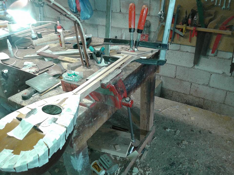

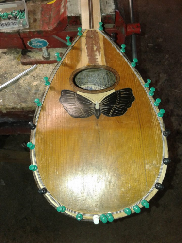

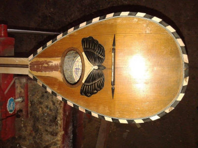

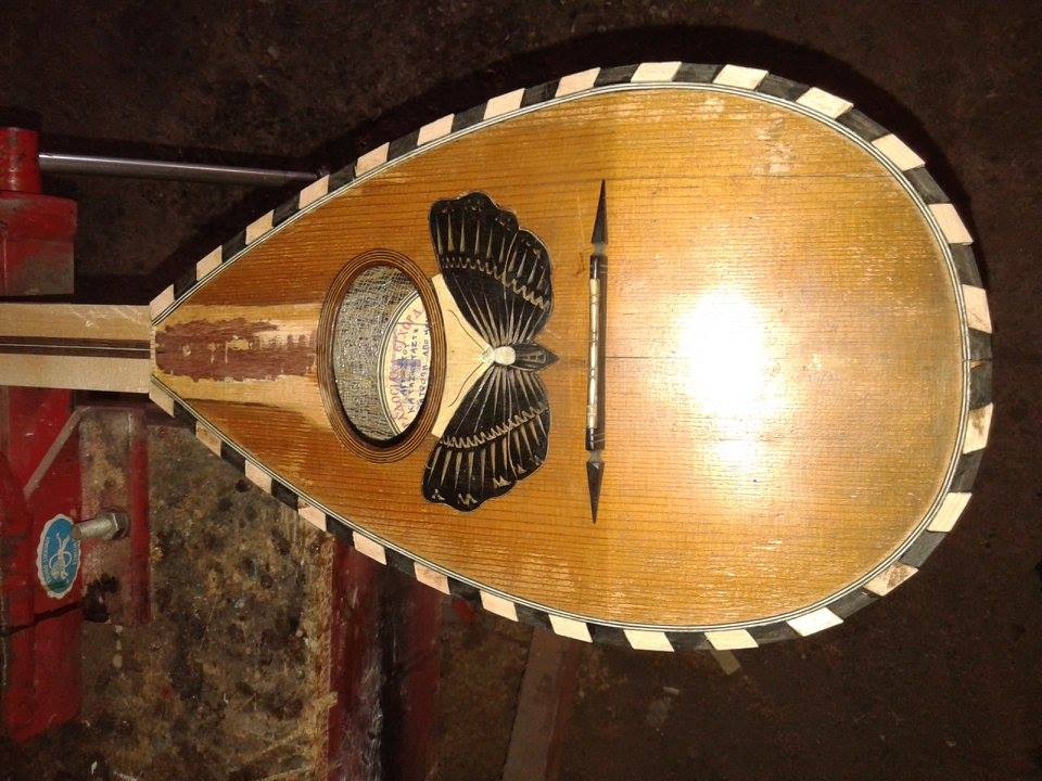

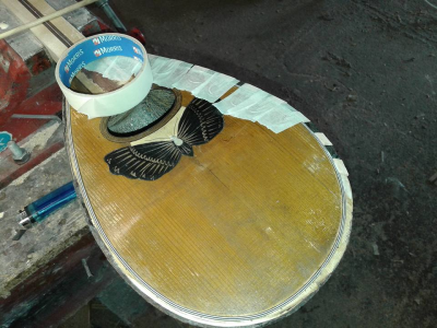

σημερα μπηκαν τα πρωτα περιμετρικα φιλετα.................απο δυο σε καθε πλευρα

« Απάντηση #34 στις: Νοεμβρίου 03, 2016, 06:19:12 μμ »
ανασταση του Μαντολινου δεηθωμεν...   {celebrate007}
Απ: Μετατροπη απο μαντολινο σε μπουζουκι μεσοπολεμου
« Απάντηση #35 στις: Νοεμβρίου 03, 2016, 10:09:06 μμ »
ΚΥΡΙΕ ΕΛΕΗΣΟΟΟΟΟΟΟΟΟΝ.................................

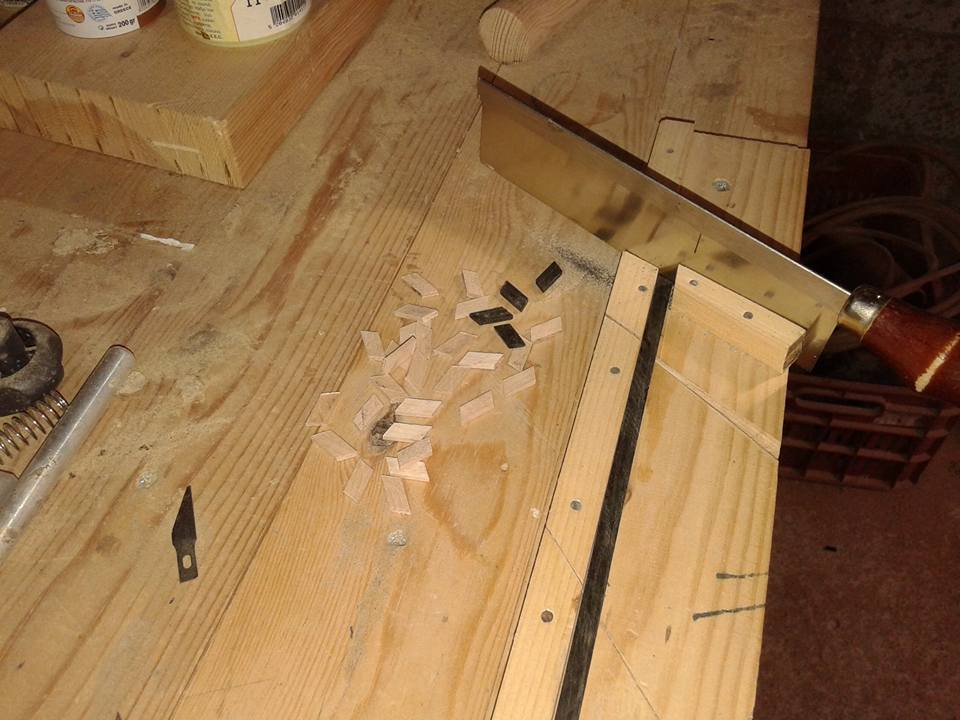

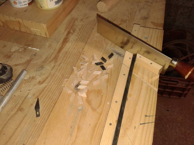

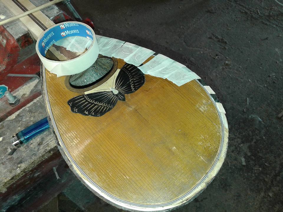

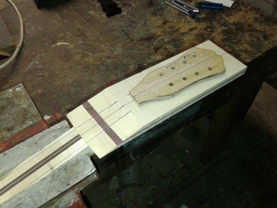

Κι αφου κοπηκαν οι ψηφιδες μια μια (27 απο καθε χρωμα Αποστολη Τριαντε) κολληθηκαν με Τitembont  και στερεωθηκαν με χαρτοταινια, κοπηκε και κολληθηκε και ενα σαντουιτς( αυτο ειχα) καραολο  με γεμιση pyrple heart  και για ψωμακια κελεμπεκι.

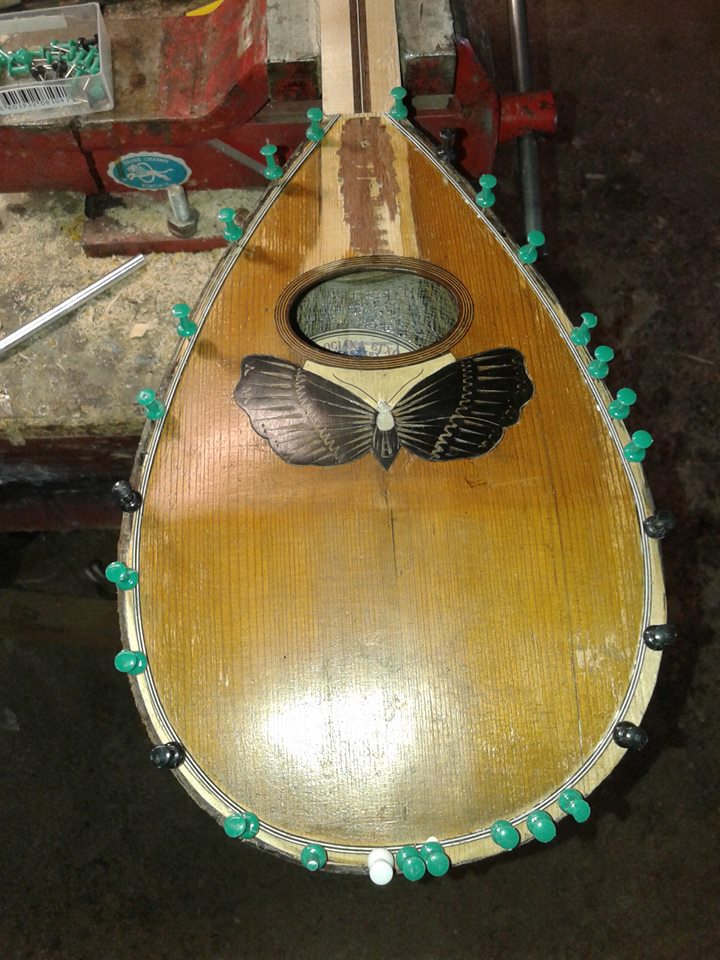

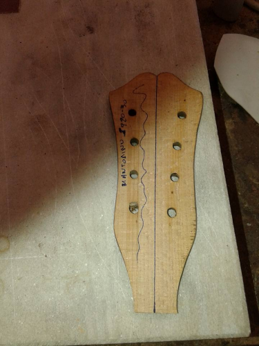

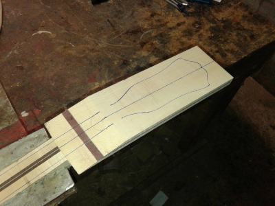

Κι εδω το περιγραμμα του παλιου καραουλου που θα το κρατησω για να φτιαξω ιδιο το καινουριο.
Υπαρχει περιπτωση να του βαλω και.......4 κλειδια. Εχω δει που βαζουν τριπλες η τετραπλες μπουργκανες σε καποια, και μαλλον εκει θα καταληξω.

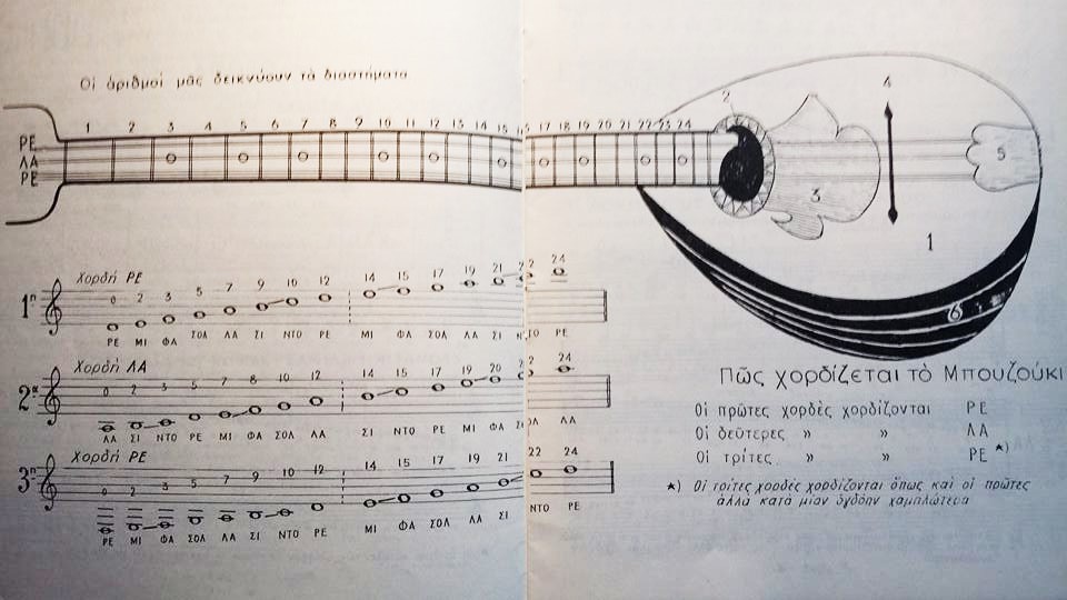

Μπράβο Κώστα ! Κουκλί γίνεται !

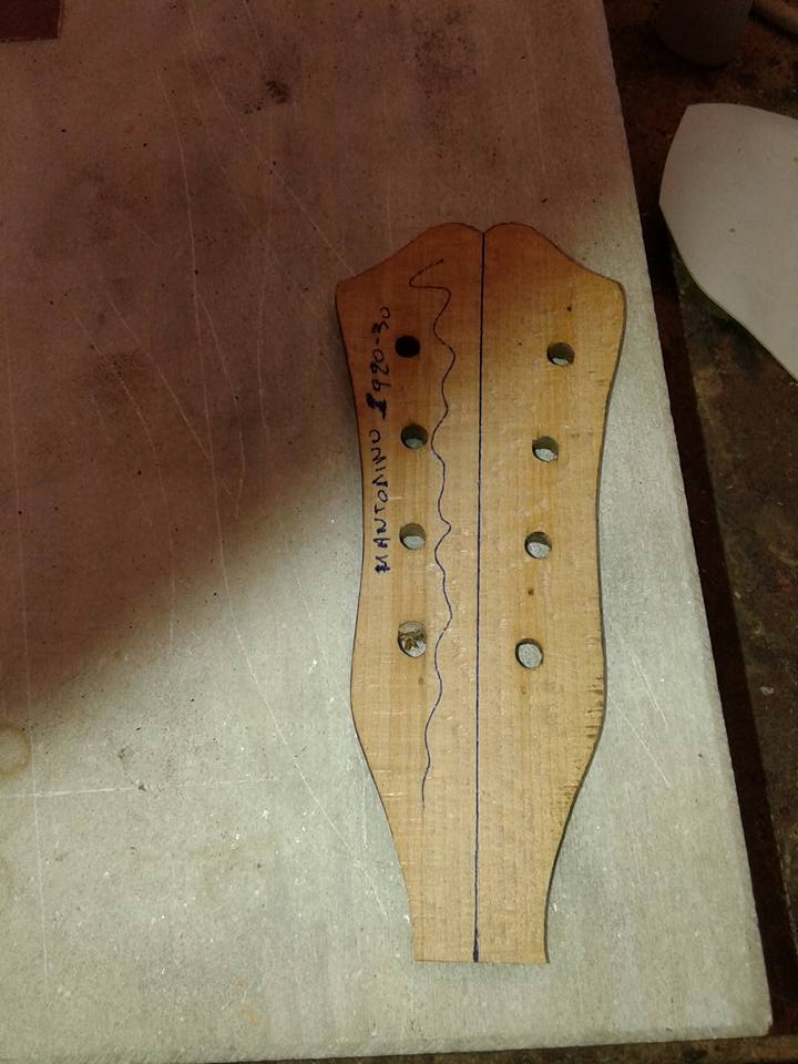

Φέρνω δυο φωτο από ένα παλιό βιβλιαράκι ( δεν γράφει πότε εκδόθηκε ) για τη σκέψη που εκφράζεις παραπάνω ... έτσι από σεβασμό στην ιστορία !
Φίλε το νου σου ...  >:( ... στις δυνάμεις που ασκηθούν στο πανέμορφο καπάκι σου , με τις τριπλές χορδές που σκέφτεσαι ...  Ξέρεις εσύ .

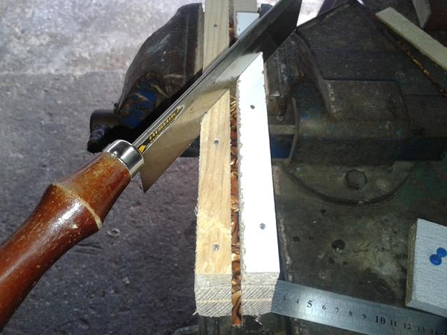

γραφω απο κινητο και δεν μπορω να δω τισ φωτο αλλα να βαζεις φωτο απο καθε βημα να δουμε κ εμεις πως θα κινηθουμε.....εγω οταν κοβω τα περιμετρικα φιλετα κολλαω με διπλης οψης χαρτοταινια κ τα δυο χρωματα και τα κοβω σε βαση οπως χαραζουμε την ταστιερα

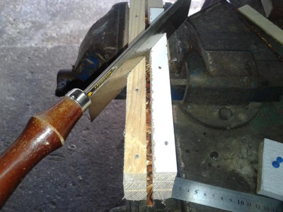

« Απάντηση #39 στις: Νοεμβρίου 04, 2016, 11:28:26 μμ »
τωρα ειδα την φωτο και λεω πλακα μας κανει ο π......ς!εχω φτιαξει ακριβως τον ιδιο οδηγο με τα ιδια καρφακια και εχω ιδιο πριονι

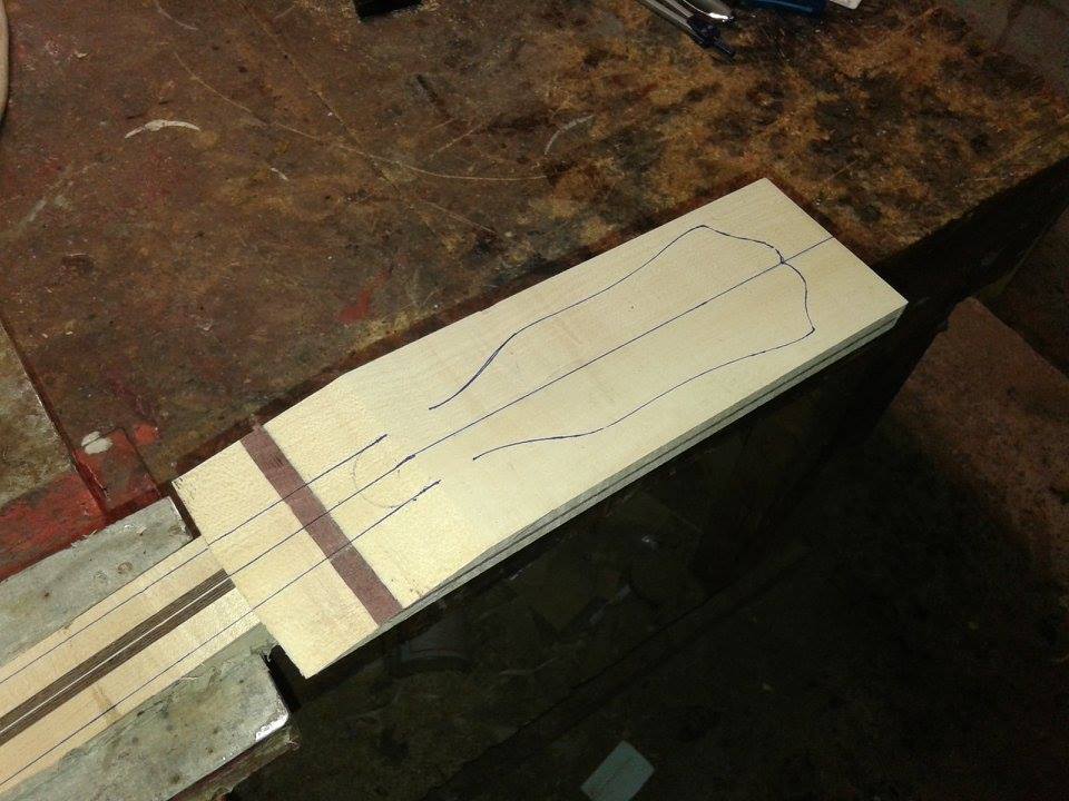

και γαμω θα γινει!στον τακο ποσο φαρδος θα εχει το μανικι?
« Απάντηση #42 στις: Νοεμβρίου 09, 2016, 07:18:48 μμ »
κλασικα για τριχορδο.....3 ποντους, και 2,5 επανω
Κώστα οι άσπρες ψηφίδες είναι από σεντέφι,και αν είναι ναι, το πριόνι που τις έκοψες από που το πήρες γιατί για να κόβει πέτρα πρέπει να κόβει και μέταλα
