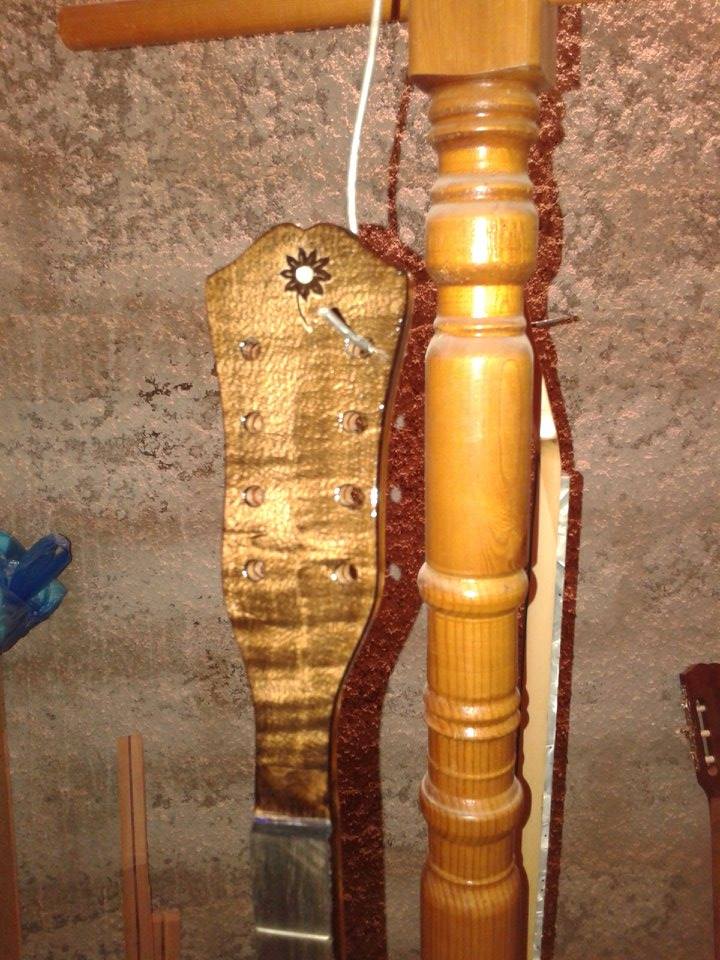

« Απάντηση #60 στις: Νοεμβρίου 14, 2016, 03:38:28 μμ »
και μπροστά φαίνονται οι καβίλιες, φαντάζομαι ο Κώστας θα έχει σκεφτεί τον καπλαμά... και για να κάνω λίγο τον δικηγόρο του διαβόλου, ίσως θέλει λίγο περισσότερο "ξύρισμα"  η αριστερή πλευρά γιατί παρά την διόρθωση οι τρύπες δεν ισαπέχουν από το σόκορο.
Απ: Μετατροπη απο μαντολινο σε μπουζουκι μεσοπολεμου
« Απάντηση #61 στις: Νοεμβρίου 14, 2016, 05:09:25 μμ »

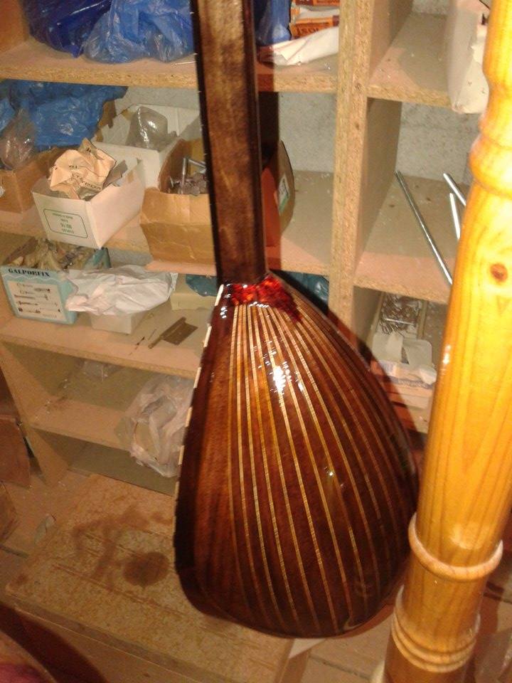

Οι τρυπες εγιναν 4 για λογους τριπλης μπουργκανας. Ισιες ειναι ρε συ Μανο, μαλλον σε ξεγελαει η φωτογραφια.Οχι δεν θα βαλω καπλαμα τοσο λιγο που φαινονται. Σημερα που τελειωσα αλλωστε εμενα πολυ μου αρεσε γιατι να το αλλαξω?
εκτος το καπακι που εγινε 3 χερια γομαλακα ολο το αλλο ειναι 2 συστατικων της vernilac

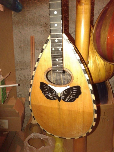

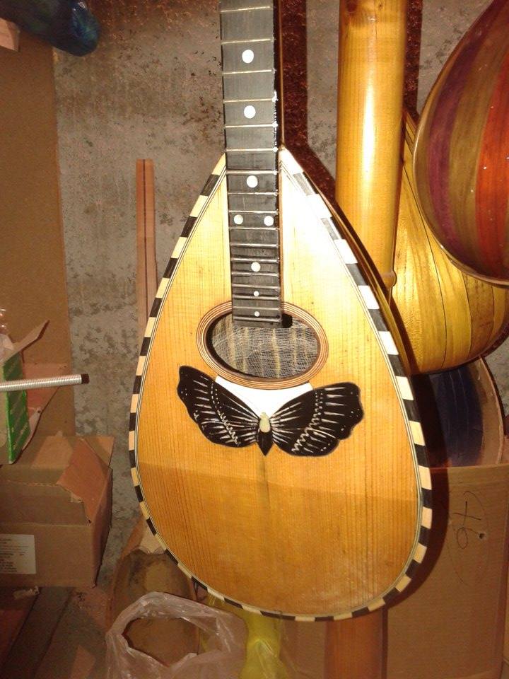

Κυριοι εμεις τελειωσαμε.
Κι ηρθε το μπουρδελο εκει που πρεπει. Ουτε λιμαρισμα σε ταστο πουτε τιποτα. Μοναχα ενα καπλαμαδακι κατω απο τον κατω καβαλαρη.Αμα θελει να παει ο καπνος επανω...............................
