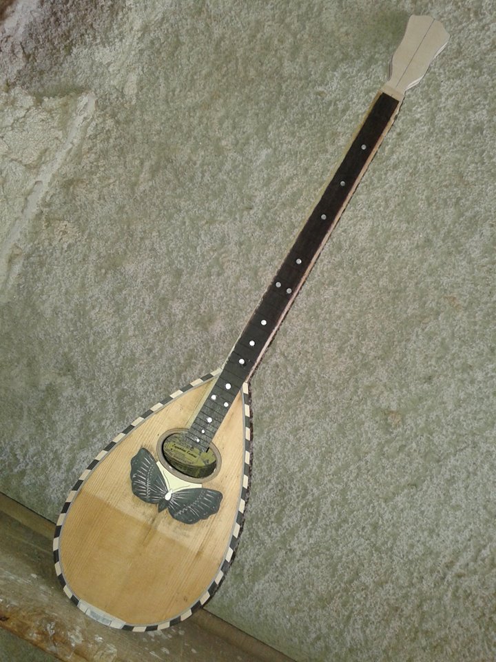

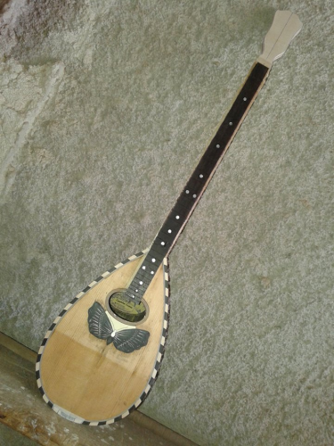

Πολύ ἀγαπητέ φίλε Κώστα , καλημέρα ,
Τό μαντολινομπούζουκο γίνεται πάρα πολύ ὡραῖο !!!!
Αὐτές οἱ ρομβοειδεῖς ψηφίδες πού ἔκοψες εἶναι ἀπό καπλαμᾶ ( 0,6 χιλ. ) ἤ λεπτή φέτα ξύλου πού ἔκοψες μόνος σου ;
Καλή συνέχεια!!!!

Κι αφου κοπηκαν οι ψηφιδες μια μια (27 απο καθε χρωμα Αποστολη Τριαντε)
Κώστα οι άσπρες ψηφίδες είναι από σεντέφι,και αν είναι ναι, το πριόνι που τις έκοψες από που το πήρες γιατί για να κόβει πέτρα πρέπει να κόβει και μέταλα
ΤΙ ΛΕΣ ΤΩΡΑ ΜΩΡΕ ΝΙΚΟ? ΚΕΛΕΜΠΕΚΙ ΕΙΝΑΙ ΤΟΥ ΘΕΟΥ.............................
Καλή συνέχεια!!!!
ΛΑΜΠΡΟ ΕΙΝΑΙ ΑΠΟ ΠΥΧΑΚΙΑ ΚΕΛΕΜΠΕΚΙ ΠΟΥ ΕΦΤΙΑΞΑ ΜΟΝΟς ΜΟΥ.    ΚΑΠΛΑΜΑς 0,6? ΣΥΓΝΩΜΗ ΑΛΛΑ ΕΓΩ ΜΕΓΑΛΩΣΑ ΣΕ ΞΗΛΟΥΡΓΕΙΟ ΚΑΙ ΟΤΑΝ ΛΕΜΕ ΚΑΠΛΑΜΑ ΕΝΝΟΟΥΜΕ ΚΑΤΙ ΠΟΛΥ ΛΕΠΤΟ....ΔΗΛΑΔΗ ΣΧΕΔΟΝ 1 ΜΕΧΡΙ 1,5 ΧΙΛΙΟΣΤΑ

Και καλή συνέχεια στο έργο σου.
Σ ΕΥΧΑΡΙΣΤΩ ΝΙΚΟ

Μακάρι νά εἶχα μεγαλώσει καί ἐγώ σέ ξυλουργεῖο.....Ἕνα μαραγκό εἴχαμε στή γειτονιά καί καθόμουν καί τόν χάζευα ὧρες.........κανείς ὅμως δέν κατάλαβε τήν κλίση μου..........τέλος πάντων..........τουλάχιστον ὅμως εἶμαι εὐτυχής πού γνώρισα ὅλους ἐσᾶς , πού ἔχουμε τά ἴδια μυαλά , κάτι εἶναι κι' αὐτό.........
ὅταν λέω 0,6 χιλ. ἐννοῶ 6 δέκατα τοῦ χιλιοστοῦ , κάτι περισσότερο ἀπό μισό χιλιοστό δηλαδή . Τέτοιοι εἶναι οἱ περισσότεροι καπλαμάδες πού πουλιοῦνται .

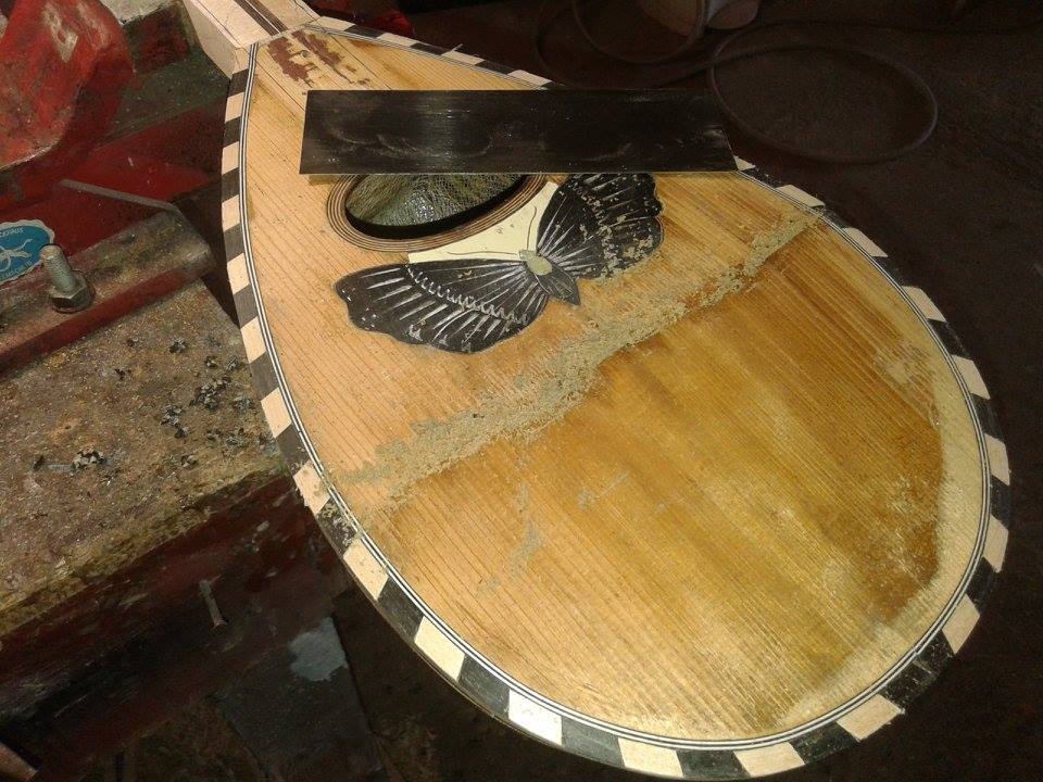

α οκ.......οπως καταλαβες εμεις δεν ειχαμε γειτονα μαθηματικο.Χα χα
σημερα λιγο πριν κολληθει η ταστιερα ειχαμε ξυστρα......................
αποστολης τ

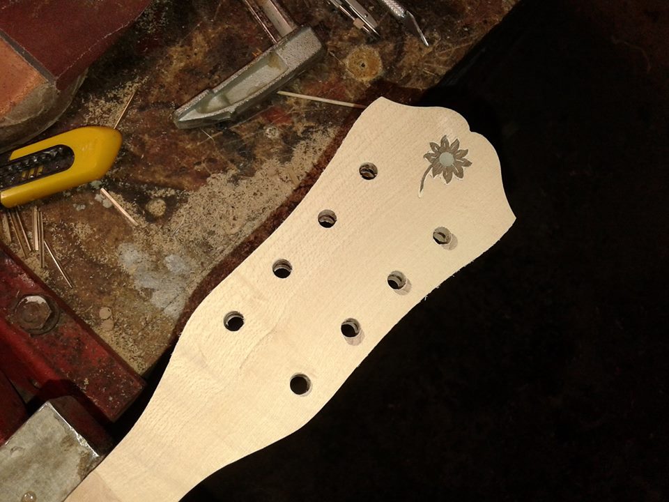

Σημερα φτασαμε εδω.............βγηκαν οι σφηχτηρες, μπηκαν οι τσαμπουκαδες, βαρεσε τηλεφωνο κι ηταν ο Τολης,( ΠΟΥ ΜΟΥ ΕΔΩΣΕ ΚΑΙ ΩΡΑΙΑ ΙΔΕΑ) και μετα ειπα να ανοιξω τρυπες για τα κλειδια. Κι εκει εγινε η μαλακια.......ειχα χρονια να κανω. Τουλαχιστον ξερω να τις διορθωνω αναιμακτα.
Κι αφου εγινε αυτο ειπα να μπω βαθια στο παιχνιδι. Κι ετσι προεκυψε το λουλουδικο. Δεν το εχω φτιαξει εγω.

Και οσοι με ξερουν μην αρχισουν...........ρε συ τετραχορδο θα το κανεις? Παιδια αυτο θα ηταν υβρις...................εξηγω πανω πανω γιατι. Διαβαστε και μην κοιτατε μονο φωτογραφιες

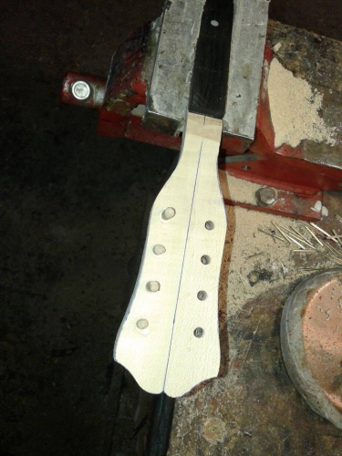

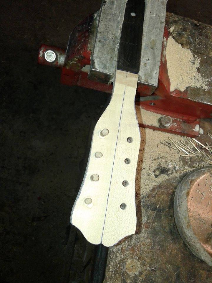

Δηλαδή θά βουλώσης καί τις 8 τρῦπες , θά ἀνοίξης καινούριες 6 , καί οἱ καβίλιες πού θά φαίνονται θά καλυφθοῦν ἀπό τίς δύο τριάδες τῶν κλειδιῶν ;

Ἀπό πίσω δέ μπορεῖ νά κολληθῆ καί ἕνας πιό χοντρύτερος καπλαμᾶς ( ὑπάρχουν μέχρι 2,5 - 3 χιλ. - Παντελάκος ) διαφορετικοῦ χρώματος , καφέ ἄς ποῦμε , καί θά καλύπτει τίς 8 καβίλιες καί θά δείχνει σάν σχέδιο .

η λύση του καπλαμά είναι η καλύτερη....έχω φτιάξει 4 όργανα στα δύο έγιεν η βλακεία με τις λάθος τρύπες.Ο καπλαμάς με έβγαλε ασπροπρόσωπο!!!! {celebrate012}
