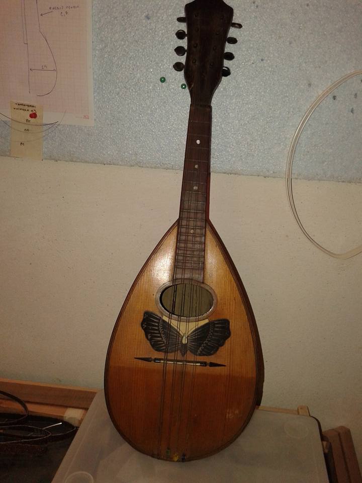

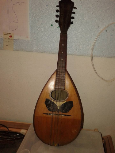

ο Βασιλης ο Τσιτσαννης ελεγε οτι εφτιαξε το πρωτο του μπουζουκι απο το μαντολινο του πατερα του. Ας το κανω κι εγω λεω αγοραζοντας πρωτα πρωτα ενα μαντολινακι απο το ebay οσο πιο φτηνα μπορω, αλλα να εχει κατι επανω του . Βρηκα ενα λοιπον αρχαιο με μια φιγουρα πεταλουδα, και με την βοηθεια του Γιωργαλα το αγορασαμε.Στοχος ειναι να φυγει το μανικι, αλλα να παραμεινει το αρχαιο αυτο καπακι του με τη φιγουρα. Ο  τροπος απλος, στο χαρτι τουλαχιστον.
Το σφαζεις στην ενωση, και του βαζεις ενα μανικο να δεχτει χορδη ελευθερη 61. Εγω ελεγα για 65, αλλα κι αλλοι που τοχουν κανει λενε για 61.
Οπως θα καταλαβατε εδω αρχιζουν τα ωραια........................διοτι η ιδεα πρεπει να γινει πραξη.

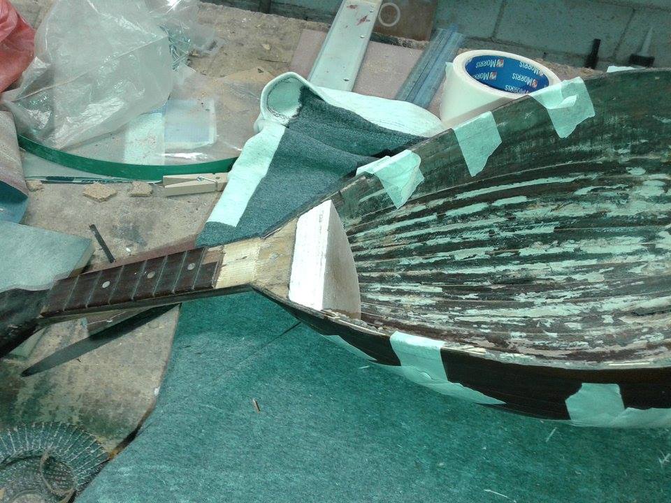

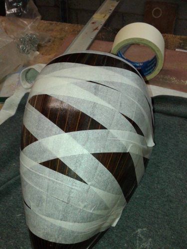

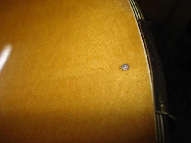

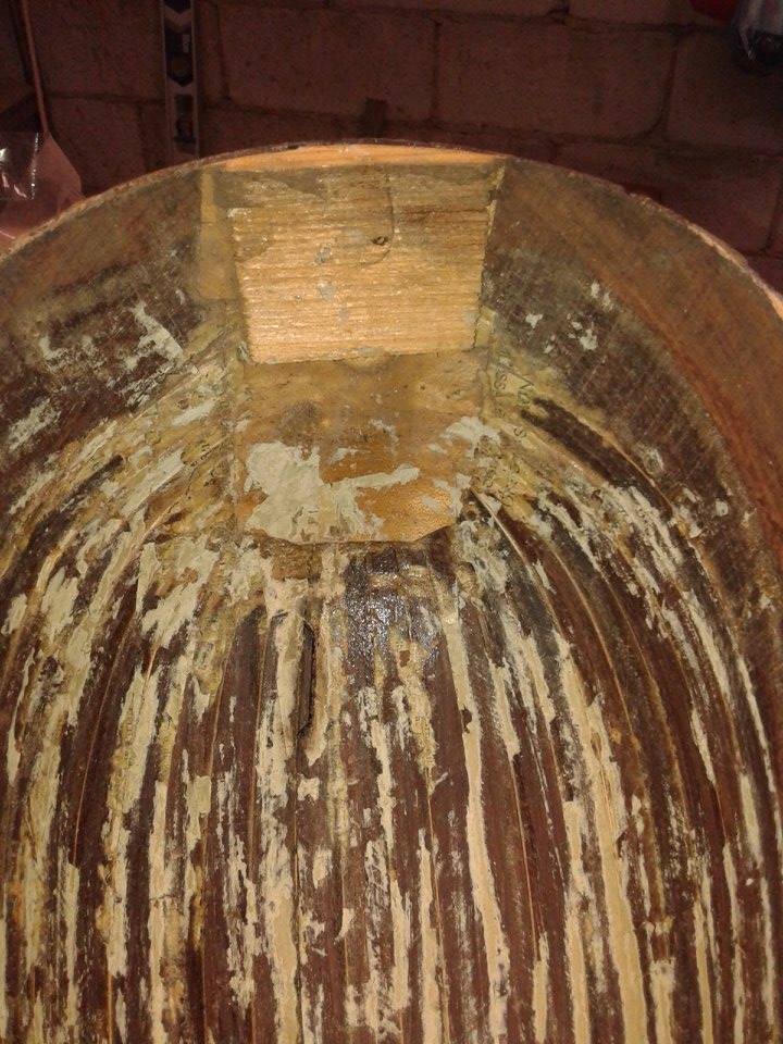

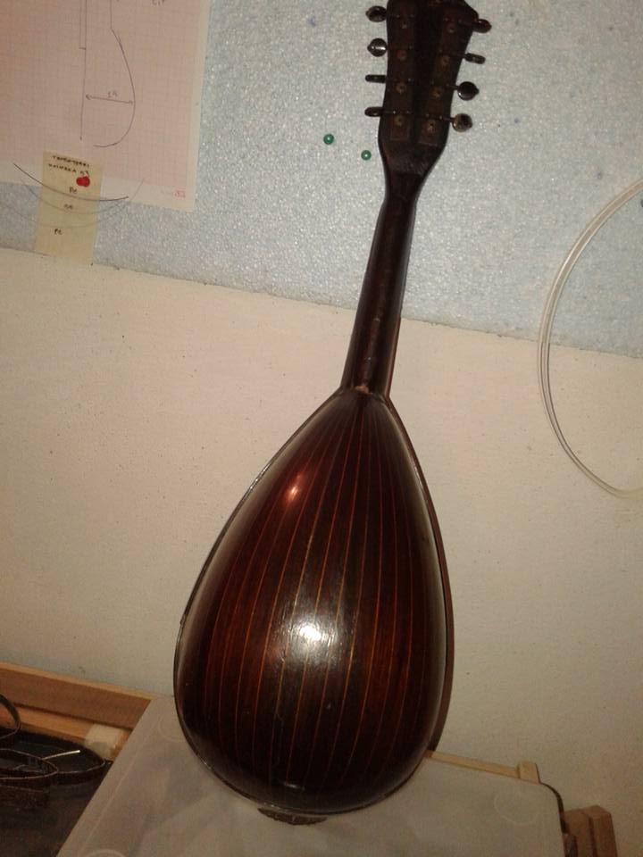

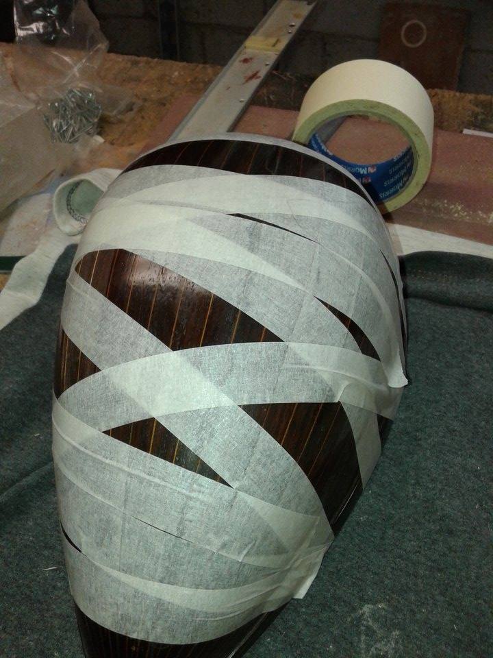

Κι εχουμε και λεμε........το σκαφος ...μαλλον παλισανδρος.....παρουσιαζει μια ρωγμη κατα μηκος του φιλετου της δουγας. Οκ κολλα, ταινια, και παει αυτο.Ο τακος ομως εκτος του οτι ειναι μικρος πολυ  ειναι και λιγο ξεκολλημενος με τις δουγιες. Εδω θελει προσθεση κοματι γιατι ενωση δεν βλεπω να βασταει. Το καπακι ηταν ανοιγμενο ( ξεκολλημενο ) εκει κατω στα καντινια, και βγηκε μ ενα μικρο κοπιδακι μολις που το ακουμπησα. Ουτε υγρασιες εβαλα , ουτε θερμο αερα.Τα καμαρια το ιδιο........καλυτερα αφου θα τα ξεκολλαγα. Θα κολληθουν με ακριβεια στις ιδιες θεσεις.
περισοτερα με φωτο την επομενη..........................

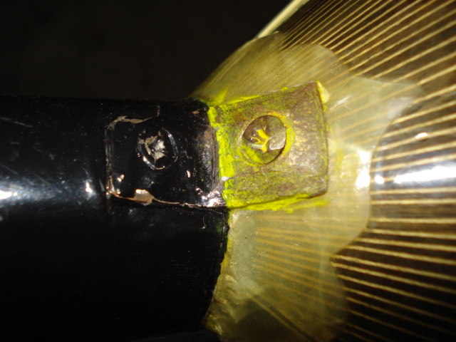

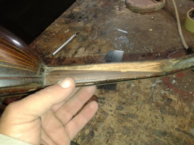

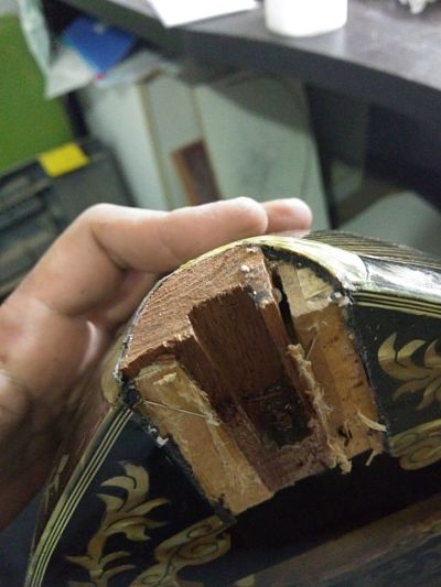

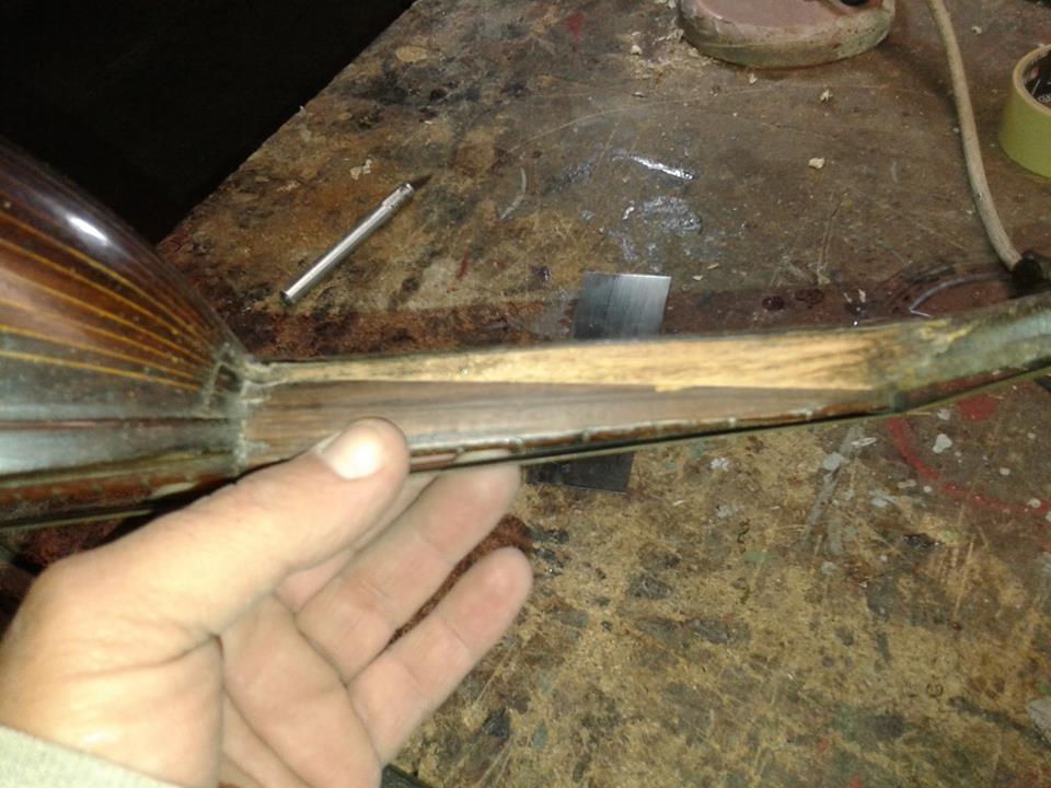

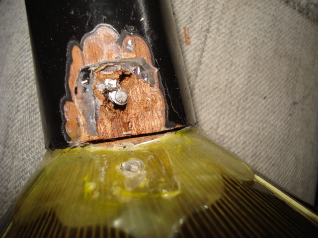

ξυνοντας λιγο το μανικι ανακαλυπτω αυτο. Συνδεση καραολου μεχρι κατω........δεν το ηξερα αυτο

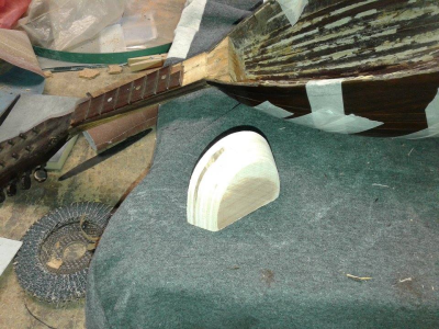

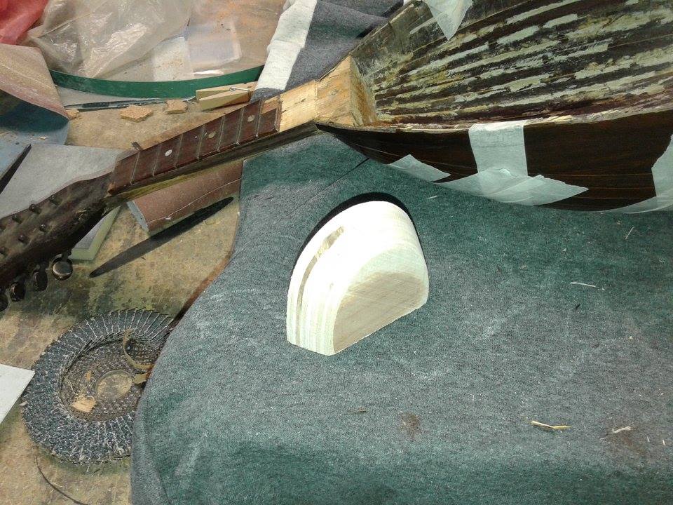

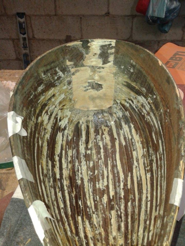

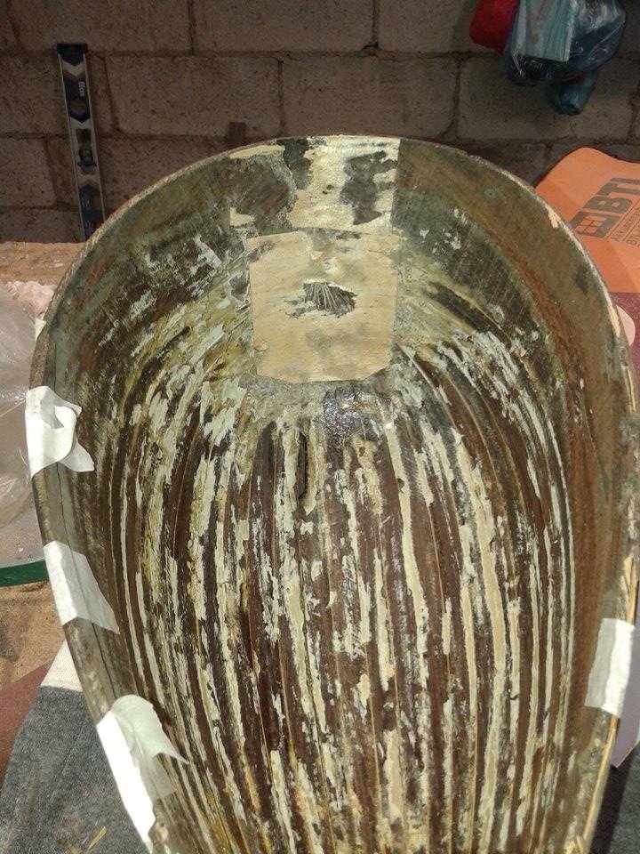

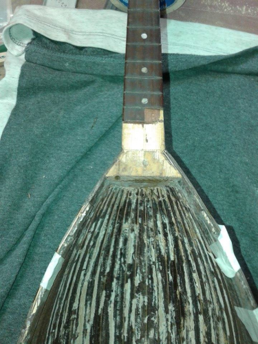

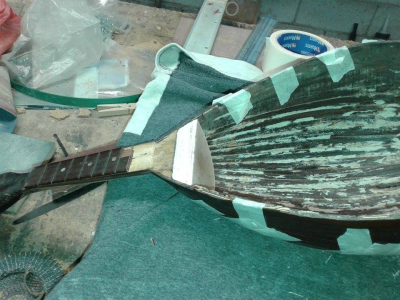

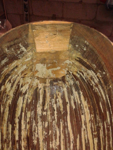

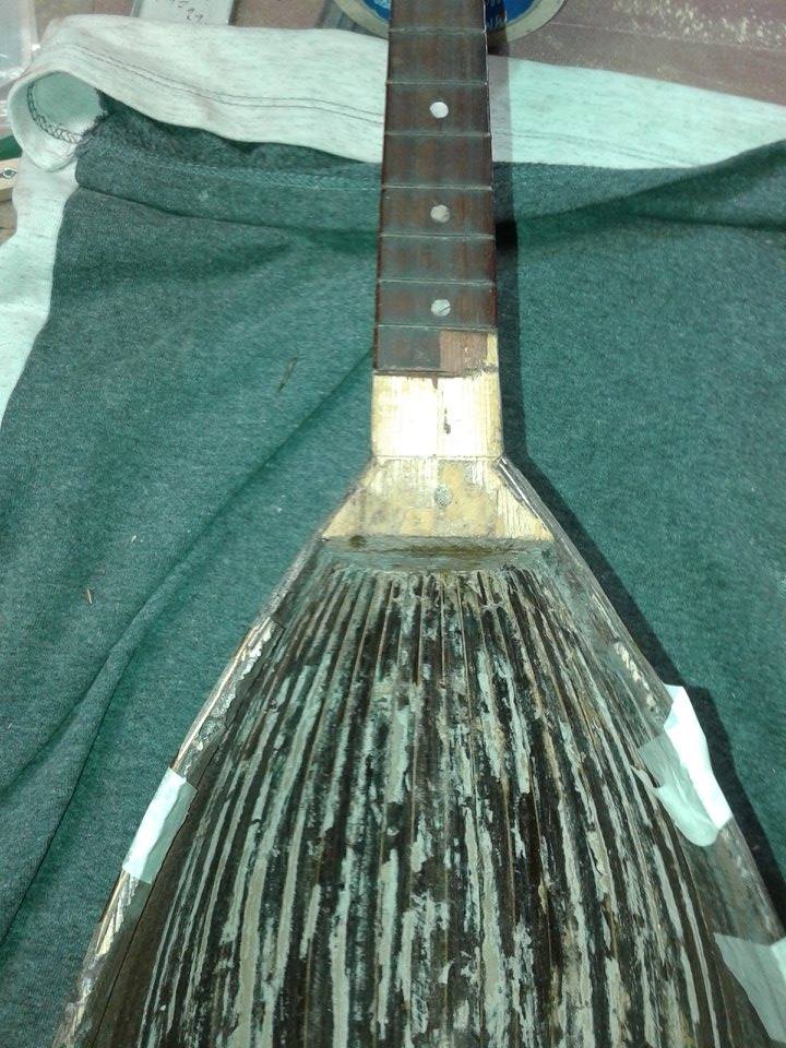

Ο τακος ηταν πολυ μικρος για να συνδεσεις μανικο, οπωτε προστεθηκε ενα κοματι κοντρα πλακε θαλασσης. Ταιριαχτηκε οσο καλυτερα γινοταν αλοιφθηκε κολλα και στερεωθηκε με βιδα η οποια και θα βγει μετα.
Στον πισω τακο μια απο τα ιδια.................ηταν μισος, κι ετσι αφαιρεθηκε ολοκληρος και φτιαχτηκε καινουριος .
