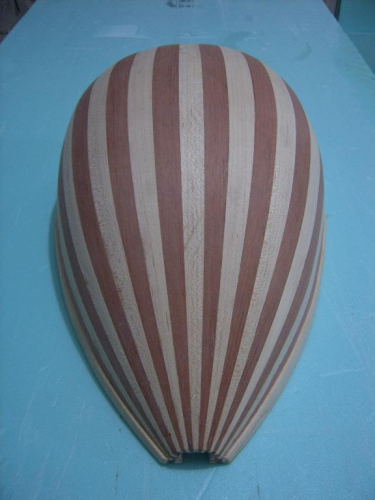

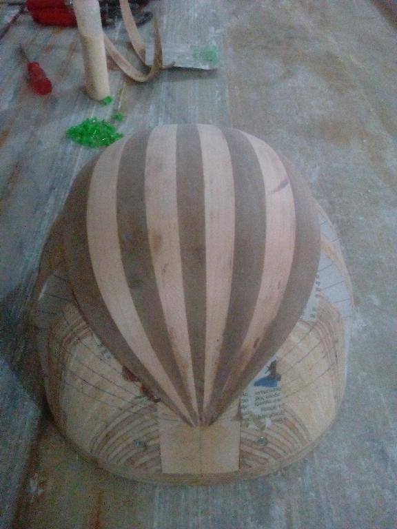

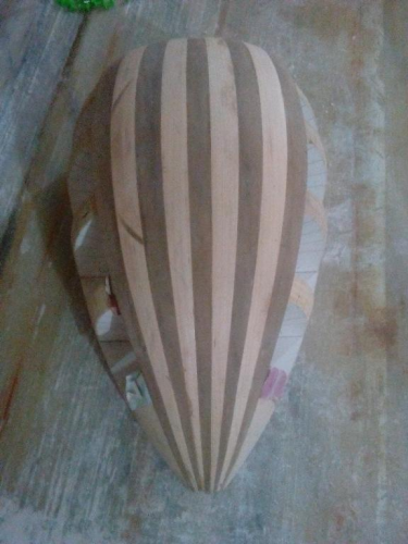

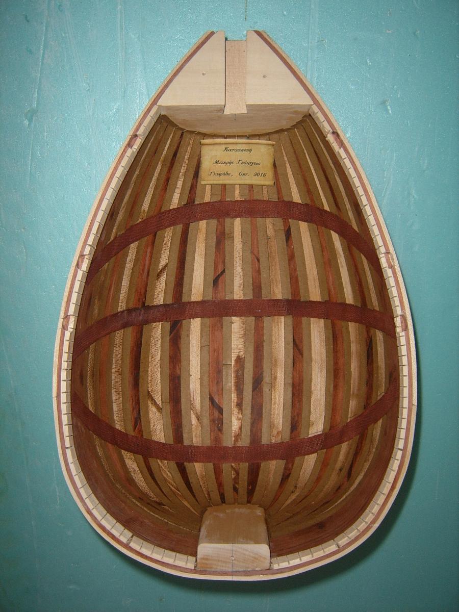

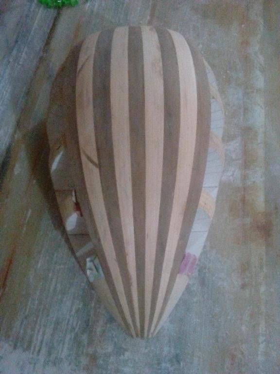

Τελείωσα κι εγώ με το σκάφος.

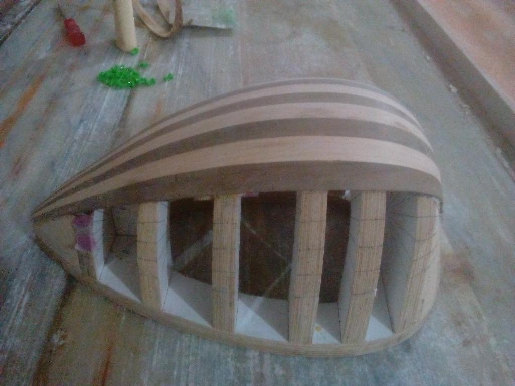

« Απάντηση #92 στις: Οκτωβρίου 29, 2016, 10:12:19 μμ »
Παράλληλα ξεκίνησα άλλο ένα ίδιο, αλλά με διαφορετικά ξύλα.

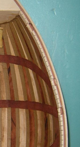

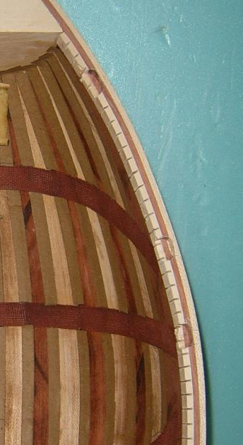

Μπράβο σου , Πολύ ωραίο απέξω, πολύ μα πολύ , περιποιημένο - υποδειγματικ από μέσα !
( Συγνώμη , αλλά οι εγκοπές που έχεις ετοιμάσει στα χείλη του σκάφους μου φαίνονται λίγο μεγάλες ... Τι πλάτος θα έχουν τα καμάρια στο καπάκι σου ; )
Απ: Φωτογραφίες και Βίντεο από Εργαστήρια : Οκτώβριος 2016
« Απάντηση #94 στις: Οκτωβρίου 30, 2016, 11:50:18 πμ »
Σ΄ ευχαριστώ Ιωσηφ για τα καλά λόγια.
Τα καμάρια τα φτιάχνω με πάχος 5,5 - 6mm. Τις εγκοπές στο σκάφος τις έχω 7mm πλάτος.

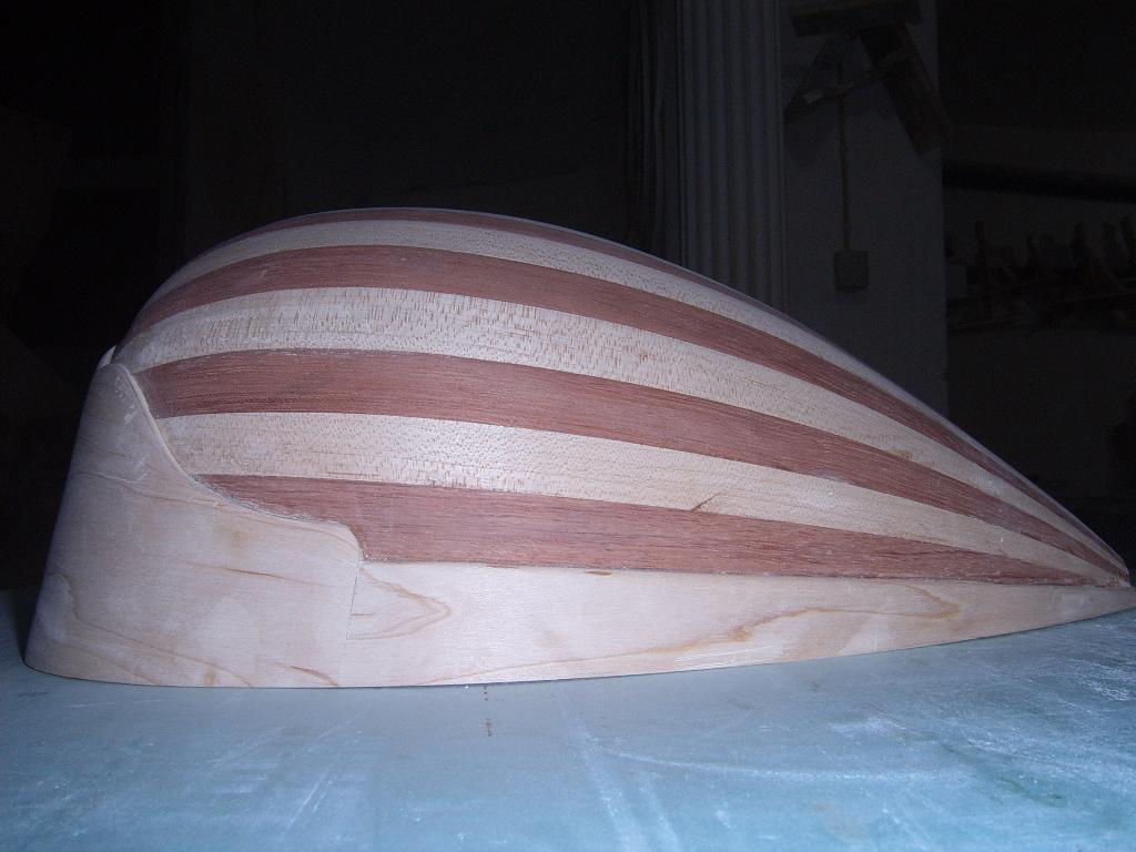

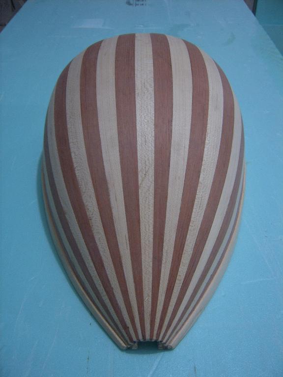

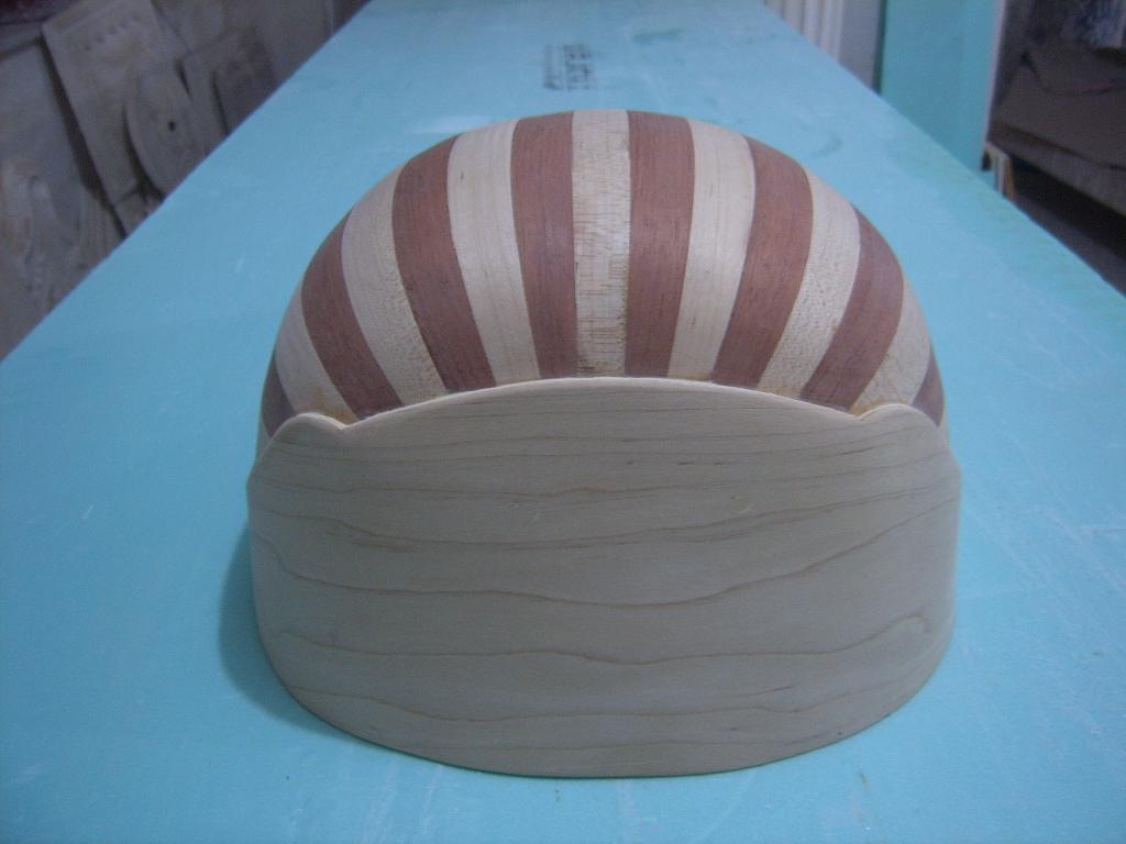

Συνονόματε μπράβο !!!πολύ προσεγμένο και με αρκετή λεπτομέρεια φτιαγμένο το σκάφος σου!!!!
Να μου επιτρέψεις δυο ερωτήσεις (όχι παρατηρήσεις)
ο πίσω τάκος δείχνει χοντρός ...πόσο πάχος  είναι ?..... δεν γνωρίζω πόσο πάχος  πρέπει να είναι κανονικά!!!! εγώ πάντως το κάνω πιο λεπτό....
επίσης ο πίσω τάκος βλέπω τα νερά κάθετα (σόκορα)..δεν πρέπει να είναι  όπως ο μπροστινός τάκος ?
« Απάντηση #96 στις: Οκτωβρίου 30, 2016, 08:57:53 μμ »
Ο πίσω τάκος στο πάνω μέρος (εκεί που θα κολλήσει το καπάκι) έχει πάχος 14mm, ενώ στο κάτω μέρος καταλήγει στα 0mm.
Τα νερά τα βάζω έτσι για να μην υπάρχει ο φόβος να ανοίξει ο τάκος όταν αργότερα πάω να βιδώσω τη χορδιέρα, ή αν θέλω να καρφώσω κάποια πινέζα για να στηρίξω τις δούγες κατά το κόλλημά τους.

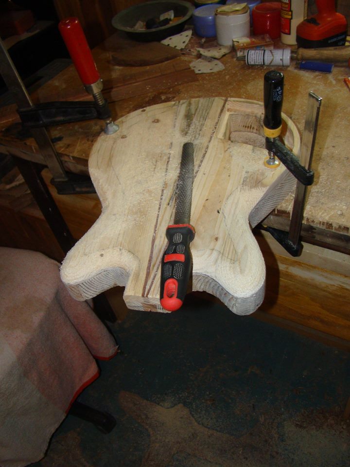

...Ωραιος ο Γιωργος...Εγω εσκαψα για το τρας ροουντ και επιασα την ρασπα...Του μπι κοντινιου...

« Απάντηση #98 στις: Οκτωβρίου 30, 2016, 09:29:13 μμ »
...η φωτογραφία ξεγελάει , έδειχνε για πιο χοντρό!!!!!
...δεν είχα προσέξει ότι ο πίσω τάκος είναι "φυτεμένος" στο καλούπι!!!!!
Ευχαριστώ για την άμεση απάντηση!!!!!

« Απάντηση #99 στις: Οκτωβρίου 31, 2016, 12:21:00 μμ »
γιωργο, ειναι Κ-Α-Τ-Α-Π-Λ-Η-Κ-Τ-Ι-Κ-Ο!
να κανω και εγω μια ερωτηση...
το κερφινκ που βαζεις τι ξυλο ειναι, αν θυμασαι το παχος και σε ποση αποσταση χαραζεις... το βαζεις-κολλας μετα κατ ευθειαν ή το λυγιζεις λιγο πριν το βαλεις..

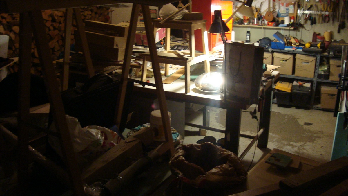

εργαστήριο, (μικρή) πλημμύρα, πέντε δάχτυλα νερό, αναστολή εργασιών μέχρι νεωτέρας  >:(

« Απάντηση #102 στις: Οκτωβρίου 31, 2016, 04:06:40 μμ »
! No longer available
Ωχ ! ...  Ελπίζω να μην έγινε ζημιά σε όργανα ή ξύλα . Θα χρειαστείς μπόλικο πριονίδι να σου τραβήξει την υγρασία
...........Αριστη η επιλογή του τραγουδιού . Τέτοιο νόημα, με ελάχιστες νότες , παιγμένες όμως από τον μεγάλο Μάρκο !
« Απάντηση #103 στις: Οκτωβρίου 31, 2016, 07:01:01 μμ »
Ξανά ωχ ! ... (εκτός οργανοποιίας ) Αν είναι να γίνει κάποια αντιπλημμυρική προστασία - εκτός υπογείου χώρου - για να μην επαναληφθεί τέτοια ζημιά ...
... εκείνο που λάμπει κάτω από τη λάμπα θαρρώ πως είναι ο κώνος της resonator που περιμένει να έρθει η σειρά της ... Καλά κουράγια ! Καλή δύναμη !

« Απάντηση #104 στις: Οκτωβρίου 31, 2016, 07:55:31 μμ »
...Ωχωχωχ...Πικρα...Περισυ τετοιον καιρο εκλεγα εγω...Περαστικα...
