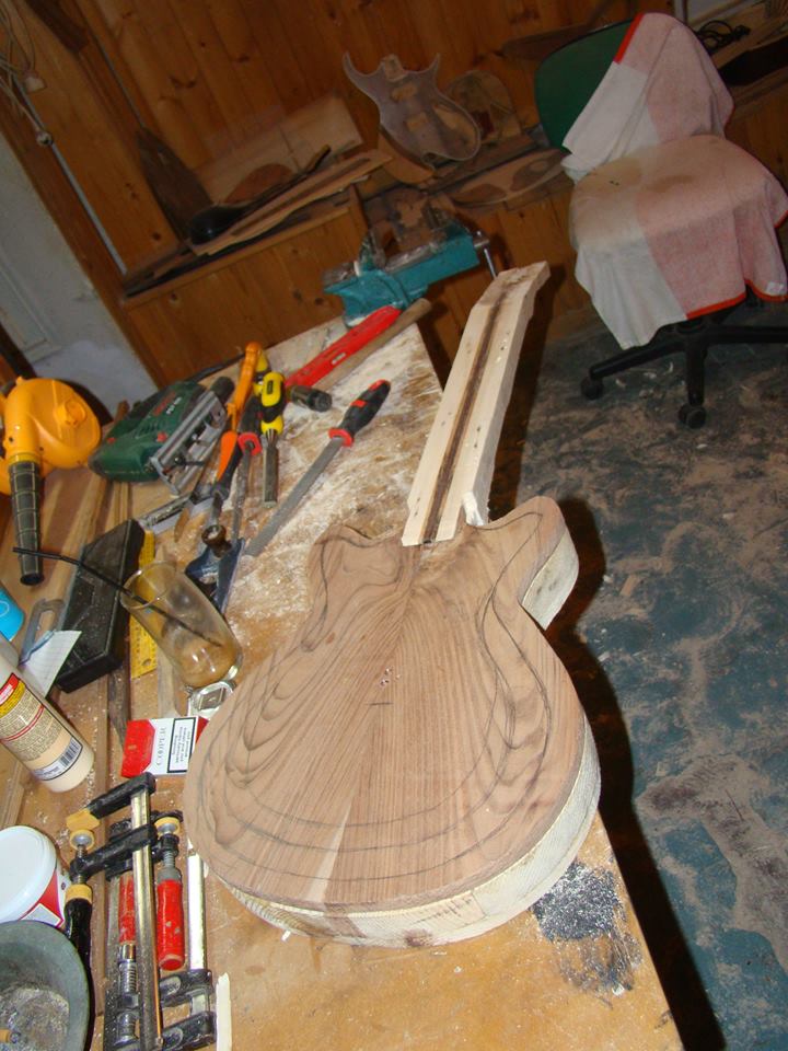

« Απάντηση #80 στις: Οκτωβρίου 24, 2016, 08:16:11 μμ »

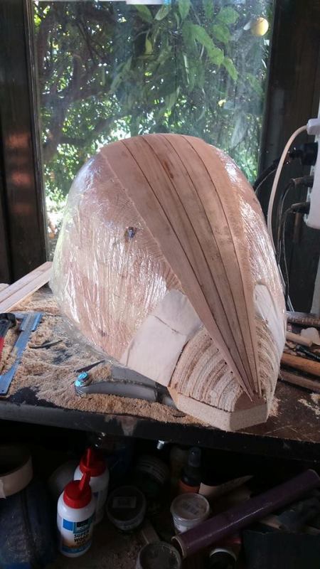

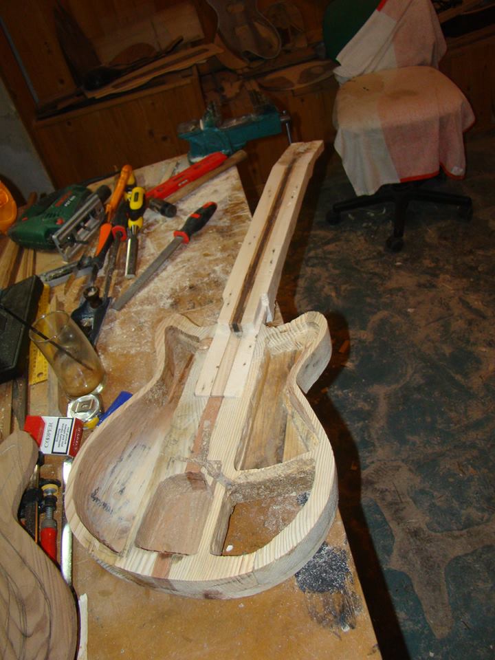

...Με λιγη δουλιτσα,φτασαμε εδω...
Ωραίο καπάκι!
Προχωράει αρκετά καλά μέχρι εδώ.. Αν και κάτι δε μου κολλάει και φοβάμαι για τη συνέχεια...

μια χαρα παει δημητρη τι σε προβληματιζει?κανα δυο παρατηρησεις..........τον τακο τον εχεις λιγο <αγριο> ηθελε λιγο γυαλοχαρτο και μην βαζει τοσα πολλα καρφακια στον τακο γιατι θα τον γεμισεις τρυπες και θα αδυνατισει....στις επομενες 4 ντουγιες θα τις πλανιζεις απο μεσα μερια για να παρουν την <κατηφορα> και να μην σηκωνωνται απ το καλουπι και θα παει μια χαρα! καλη συνεχεια
Ευχαριστώ Αποστόλη. Μαζί πληκτρολογούσαμε! Έχεις πμ

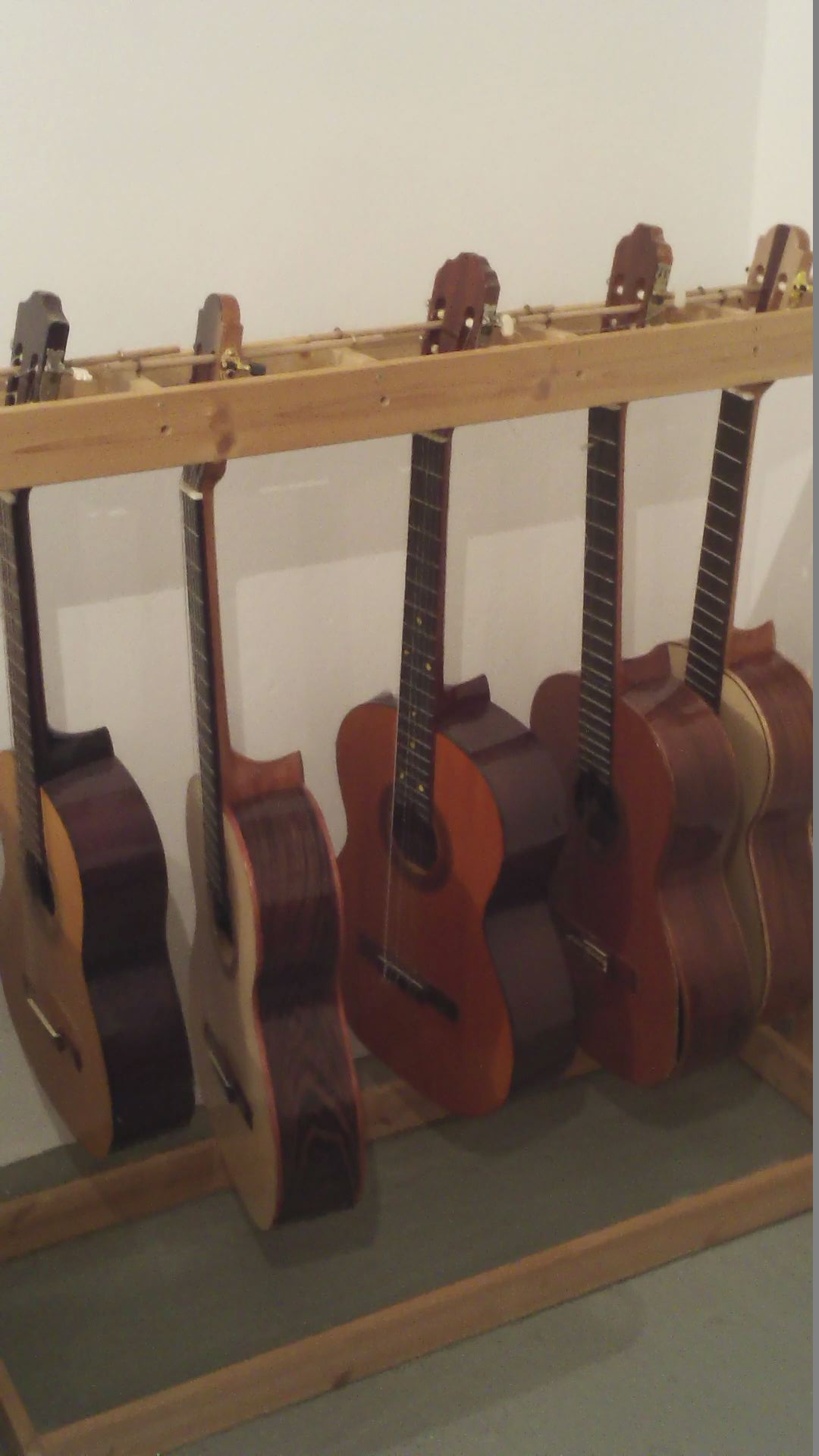

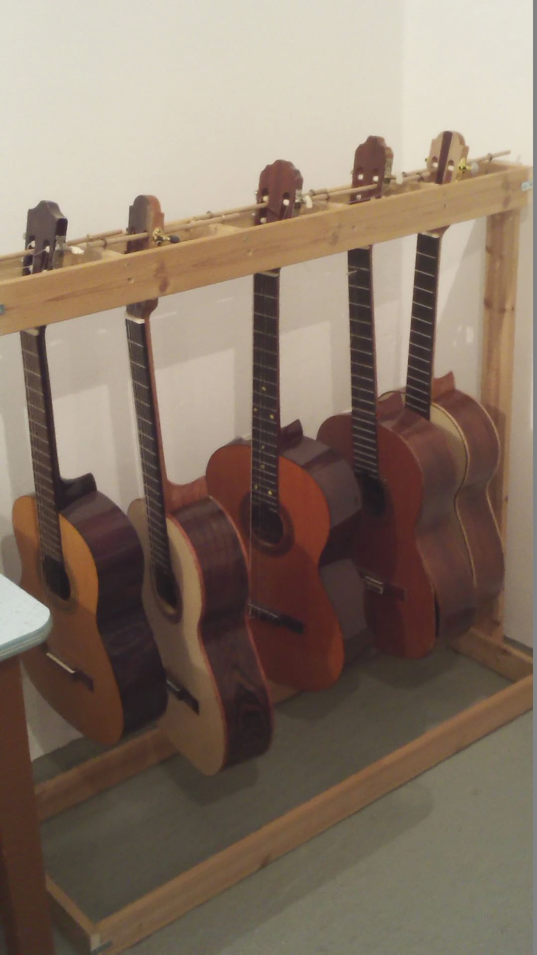

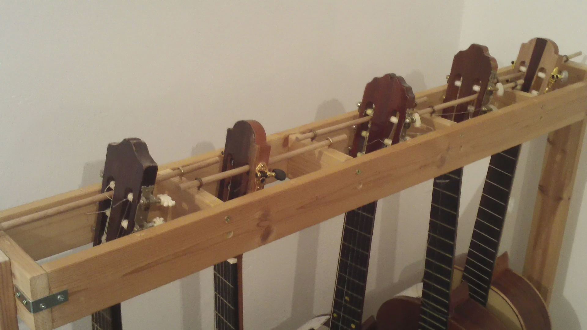

μετα απο καιρο απραξιας απο τις κιθαροκατασκευες, αποφασισα να βαλω λιγο ταξη στο "εργαστηριοαποθηκη", ξεκινωντας απο ενα σταντ, γιατι ολο ελεγα να το φτιαξω και ολο το ανεβαλα... μετα την παραλαβη των λαβωμενων κιθαρων ηταν ενα γερο σκουντημα μπας και το τελειωσω... η κατασκευη εγινε με 7 ταβλες κρεβατιου (απο τις 12-13 που βρηκα βγαλμενες στην ανακυκλωση), 8 γωνιες- 22 βιδες- 2μ. καβιλιες- κατι στηριχτηρια που δεν ξερω πως τα λενε (απο χρωματοπωλη-10 τον αριθμο)- και φυσικα κολλα + μια μερα εργασιας (το πρωι το ξεκινησα μεχρι το μεσημερι ηταν ετοιμο)
χωραει ανετα 5 κιθαρες
..........και οικολόγος!!!  {celebrate006}

« Απάντηση #87 στις: Οκτωβρίου 26, 2016, 09:54:49 πμ »
γιωργο ευχαριστω
η αληθεια ειναι οτι εκανα πατατα στην αρχη (πριν ηταν ομορφο...) γιατι ετσι οπως τις στηριζα επαιρνε μονο 2...
λεω την εφαγα που την εφαγα την μερα, και να στηριζω μονο 2 κιθαρες δεν λεει, και ετσι εκανα τα καθετα στηριγματα για να μπαινουν πολλες στο καθετα...
σκοπος ηταν να μην ακουμπουν πουθενα αλλα να κρεμονται (σε περιπτωση λουστρου...)

Γεια σου Στέλιο, όμορφο είναι, άντε σιγά σιγά θα φτιάξεις και κανά σκρίνιο.   ;D
