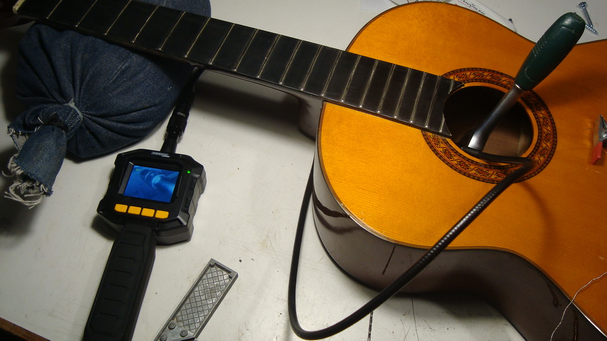

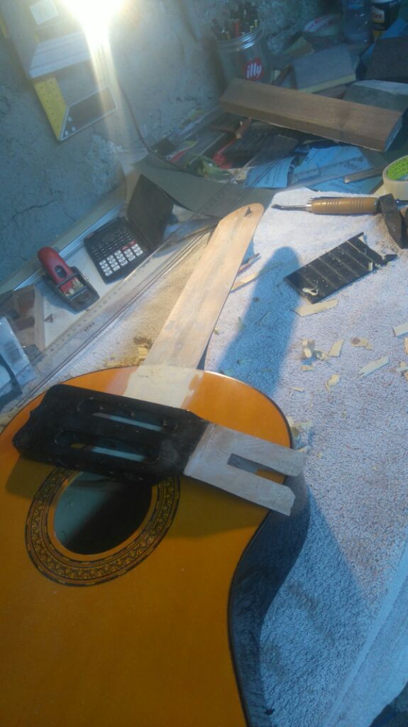

άντε να βάλω κι εγώ μια φωτογραφία, καιρό έχω
"καινούργιο γκατζετάκι μου και που να σε κρεμάσω"
καινούργιο - παλιό: το βρήκα στο ίδιο κουτί με το άλλο της γωνιακής μετάδοσης, αγορασμένο προ οργανοκατασκευής  (από Lidl, δεν θυμάμαι τιμή) για άλλη δουλειά και ποτέ δεν χρησιμοποιήθηκε μέχρι τώρα. Κόλλησα απέξω και έβαλα και μια βιδάρα στην ένωση γιατί δεν είχε μόρσο (ούτε Ισπανικό) και το τακούνι είχε πάρει διαζύγιο από την πλάτη.

Μάνος :  οργανοποιός , ντέντεκτιβ , ακτινοδιαγνώστης ...  !!!

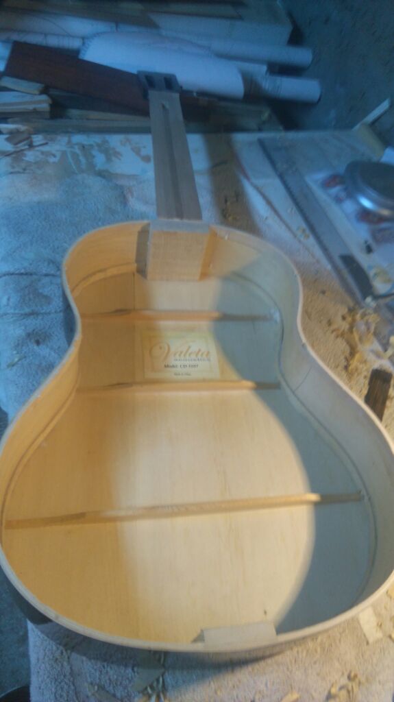

« Απάντηση #62 στις: Οκτωβρίου 21, 2016, 12:46:39 μμ »
μανο τι κιθαρα ειναι;
την βιδα την βιδωσες απο μεσα στο τακο; για να πιασεις το τακουνι εμπρος;
καλο το εργαλειο... :)
Απ: Φωτογραφίες και Βίντεο από Εργαστήρια : Οκτώβριος 2016
« Απάντηση #63 στις: Οκτωβρίου 21, 2016, 02:32:50 μμ »
Στέλιο δεν θυμάμαι τη μάρκα (κάτι Ισπανικό ήτανε, νομίζω "Segovia"). Δεν μου πολυ-άρεσε όμως ούτε σαν ήχος ούτε σαν κατασκευή, παρόλο που φαίνεται στιβαρή.
 Ταστιέρα και καβαλάρης είναι σίγουρα βαμμένα (κάτι άσπρο φαίνεται από κάτω σε σημεία φθοράς) και δεν ξέρω αν είναι καν ξύλο. Μπορεί.
Δεν είδα κάποιου τύπου τακούνι ή  μόρσο - εκτός αν είναι σαν την κινέζικη που μετέτρεψα σε λαϊκή που είχε μόνο καβίλιες.
Μπορεί πάλι να έχει και εντορμίες στο μάνικο και στον τάκο με εσωτερική ορθογωνική σφήνα σαν την ένωση που φτιάχνει ο Παλαιοδημόπουλος. Αλλά πως ακριβώς είναι η ένωση, δεν μπορώ να πω: το τακούνι είχε ξεκολλήσει και άφηνε 0,5 - 0,8 χλστ. κενό από την ένωση πίσω, πολύ μικρή χαραμάδα για να δω αλλά αρκετά μεγάλη για να "παίζει" όλο το μανίκι.
Και επίσης η μόνη κλασική που έχω δει με βέργα (με άλλεν "αμερικάνικο" νούμερο σε ίντσες, αν σου λέει κάτι αυτό).
Αν θυμάσαι σε είχα ρωτήσει παλιά για την επισκευή, έβαλα κατ αρχάς κόλλα στο τακούνι. Κόλλησε πάααααρα πολύ καλά, δεν λέω (Titebond μπλε και έσφιξα με ιμάντες), αλλά αν παρ' ελπίδα ξανα-κουνούσε δεν θα μπορούσα να τρίψω εσωτερικά τα χείλη της κόλλησης για να ματα-ξανα-κολλήσω, και είπα να βάλω και μια βίδα καλού κακού.

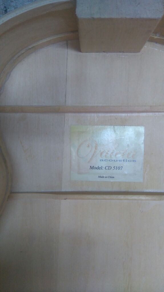

« Απάντηση #64 στις: Οκτωβρίου 21, 2016, 04:39:26 μμ »

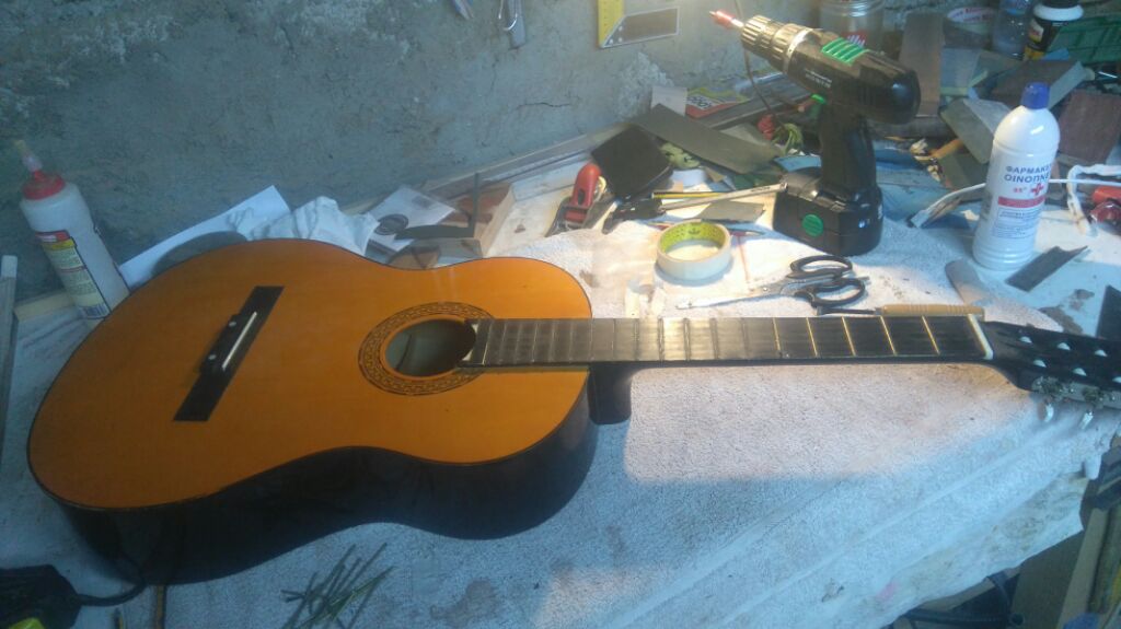

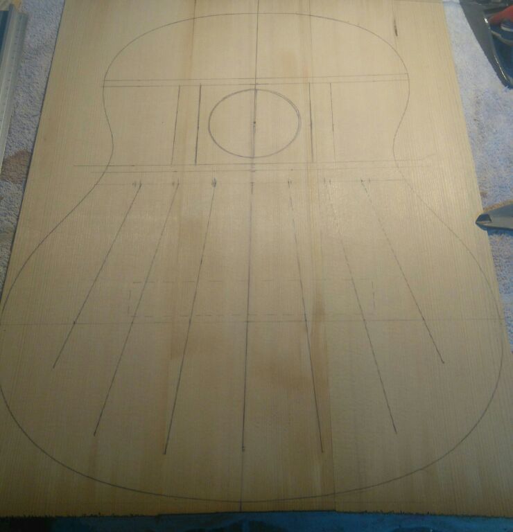

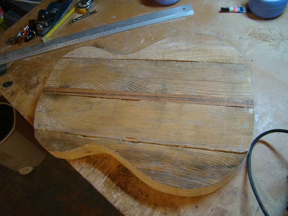

Και οι φώτο από την κιθάρα που ξεκίνησα να επισκευαζω παρακαλώ επισημάνετε τα λάθη μου γιατί πρώτη φορά μπλέκω με κιθάρα.  Το όργανο προορίζεται για δώρο σε φίλο κιθαρίστα που παίζει χρόνια κλασική. Το καπάκι έγινε από τρία κομμάτια. Βέβαια ακόμα σκέφτομαι μήπως την κάνω ακουστική, δεν ξέρω αν το μπράτσο αντέξει τις τάσεις. Όπως είπα είναι όλη από κόντρα πλακέ, σώμα,ταστιερα,καπάκι και γέφυρα. Μετατροπή λοιπόν σε αταστη(κλασική ?)και ο Θεός βοηθός!

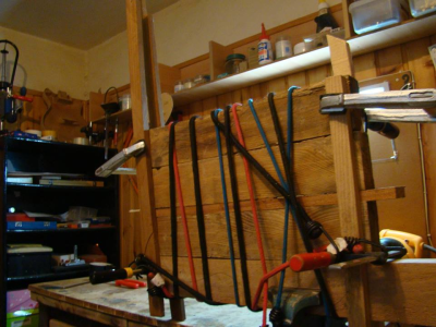

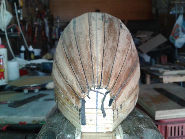

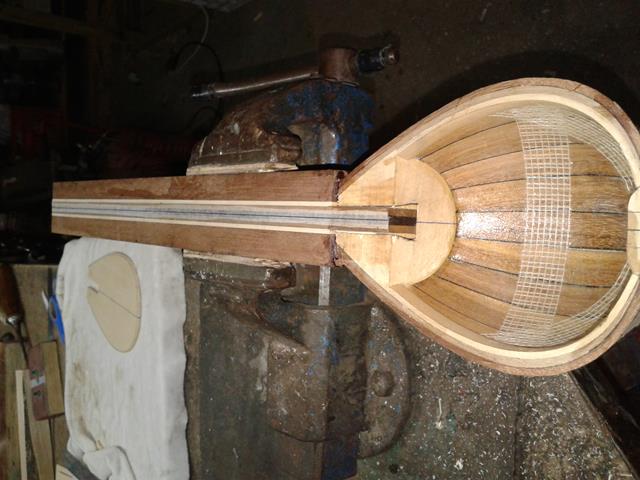

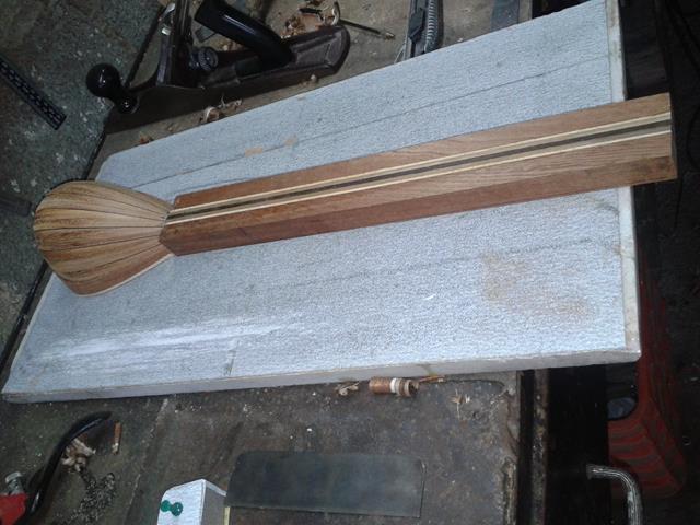

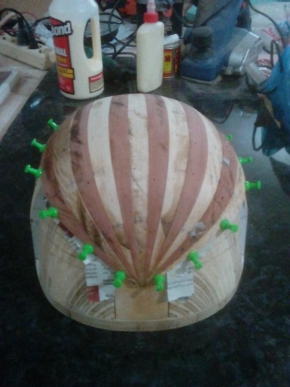

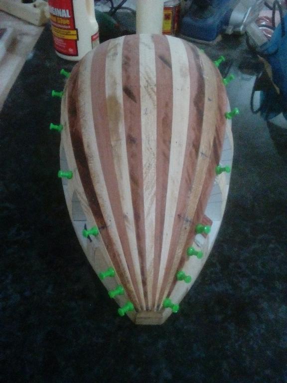

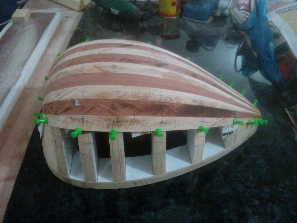

Ξεκίνησα κι εγώ κάτι, έτσι για να μη ζηλεύω.
Το σκάφος γίνεται με τριανταφυλλιά - κελεμπέκι, και προορίζεται για τρίχορδο μπουζούκι. Είναι λίγο πιο προχωρημένο απ΄ότι φαίνεται στις φωτογραφίες, λογικά την Κυριακή τελειώνει το σκάφος.
« Απάντηση #66 στις: Οκτωβρίου 21, 2016, 07:36:46 μμ »
Φαίνεται πολύ καλό . Καλή συνέχεια !

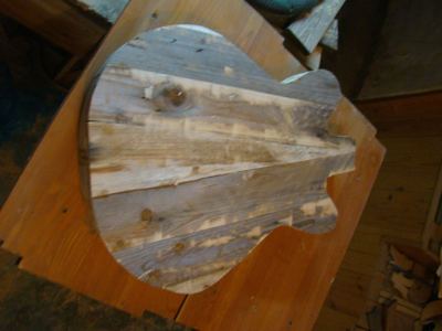

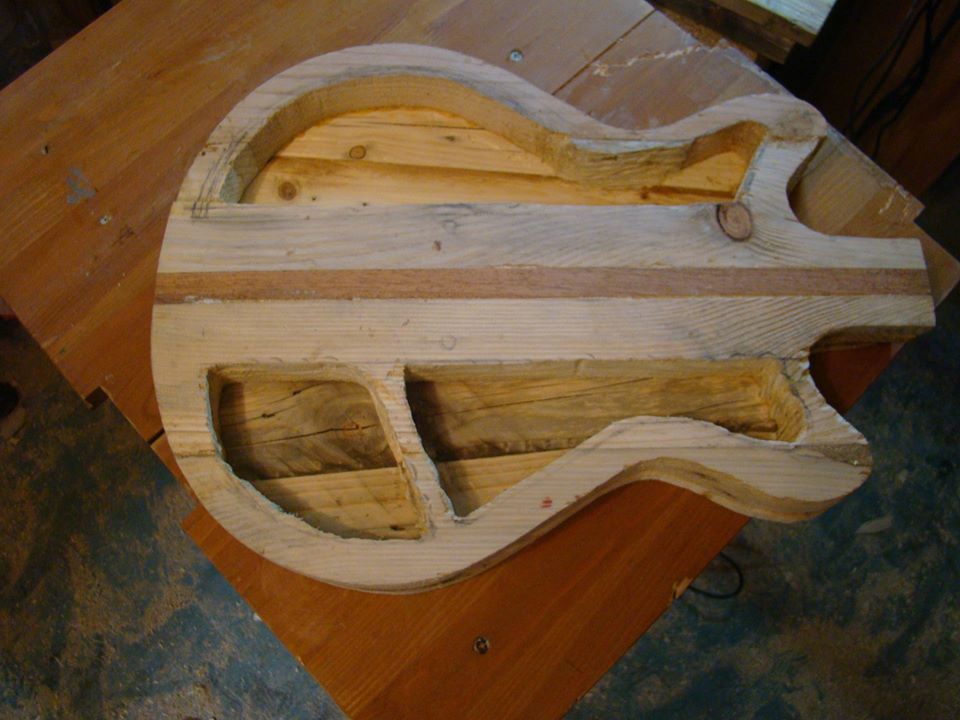

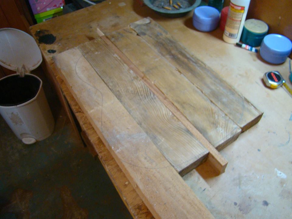

« Απάντηση #69 στις: Οκτωβρίου 22, 2016, 11:59:31 μμ »

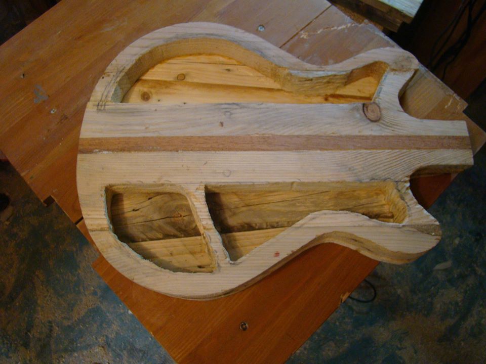

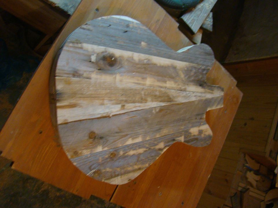

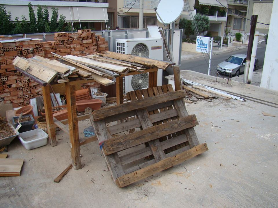

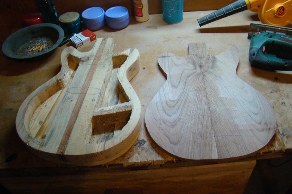

...Σπερααα...ναμε κι εγω 8)...Λοιπον,ξεκινησα να φτιαξω μια  κιθαρα απο παλετοξυλα,ενεκα ελειψης χρηματων για αγορα ξυλων >:(...Παλεττες,δοξα τω Γιαραμπη γεματος ο τοπος...Εβαλα λοιπον μπροστα και Γαια  Πυρι Μυχθητω...
ΤΑ ΝΕΥΡΑ ΜΟΥ,ΡΕΕΕΕ...
« Απάντηση #70 στις: Οκτωβρίου 23, 2016, 12:02:51 πμ »
Δημήτρη ηλεκτρική;
« Απάντηση #71 στις: Οκτωβρίου 23, 2016, 12:08:24 πμ »
...Αρχικα,σκεφτομουνα να φτιαξω μια αρχαικη ηλεκτροακουστικη της δεκαετιας του'50,σχεδια της οποιας βρηκ στο νετ αλλα στην πορεια αλλαξα γνωμη και τελικα θα φτιαξω μια  335 αλλα πιο μικρο σκαφος,335 παρα τεταρτο την ονομασα ;D...
« Απάντηση #72 στις: Οκτωβρίου 23, 2016, 06:18:35 πμ »
335 παρα τεταρτο
πω πω γουσταρω!
παλετα μουαρε  :)
ΕΙΝΑΙ KAI γκρινουιτς...
δημητρη μπραβο, καλη συνεχεια
« Απάντηση #73 στις: Οκτωβρίου 23, 2016, 08:24:55 πμ »
Πολύ μ αρέσει ! Να δεις που θα γίνει μια χαρά όργανο και θα βρεθούν και άλλοι ... οργανοπαλετοκατασκευαστές !
Χαιρετίζω κι σένα και το εγχείρημα ! Καλή συνέχεια   :)

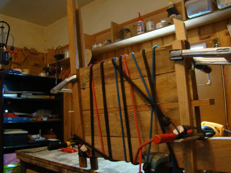

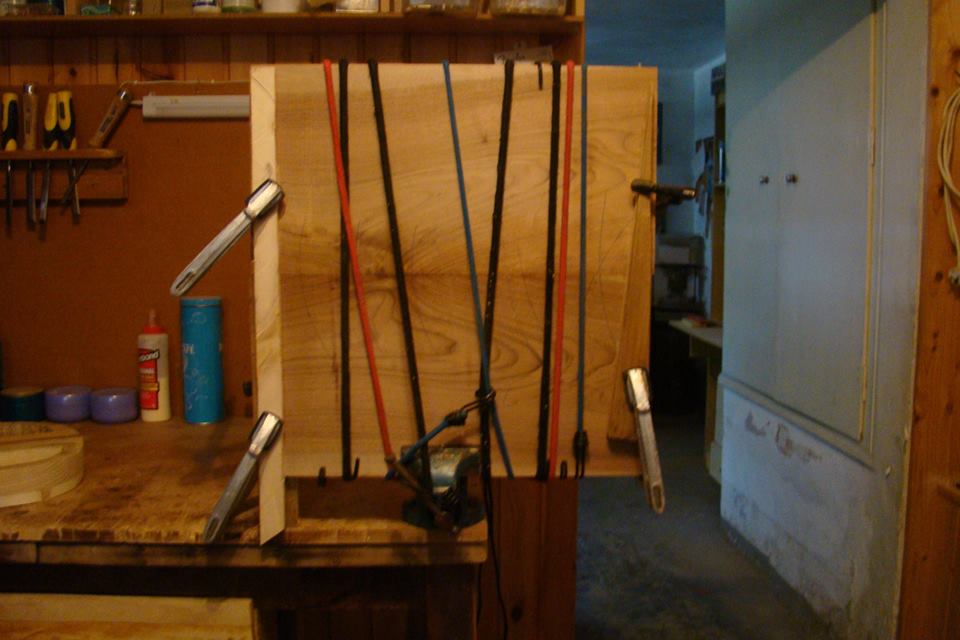

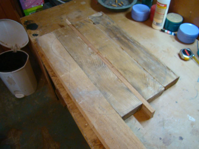

« Απάντηση #74 στις: Οκτωβρίου 23, 2016, 04:26:59 μμ »

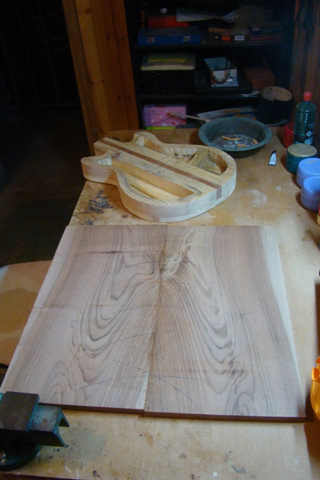

Ευχαριστω για τα καλα σας λογια... :)Λοιπον...Η αρχικη σκεψη ηταν να γινει και το καπακι απο παλετοξυλα.Δεν ειχα,ομως λαβει υπ'οψιν μου την κολοφαρδια που διαθετω ;D.Ετσι,ψαχνοντας για κατι αλλο,ανακαλυψα δυο κομματια καρυδια 5χιλιοστα παχος που τα ειχα πακτωσει περισυ με μια μπουκαλα υγραεριου (γεματη,αρα διπλο κερδος) για να μην σκευρωσουν.Οποτε...καπακι καρυδια...
