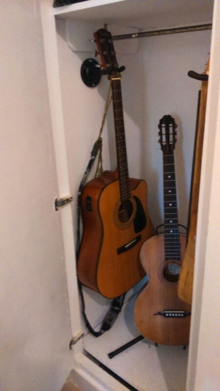

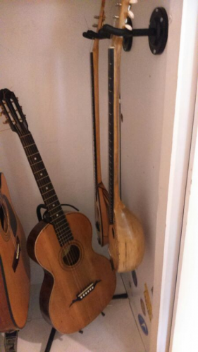

Μετά από μακροχρόνια και επική μάχη με τη σύζυγο, επιτέλους τα οργανακια μου πήραν τη θέση τους. Το ντουλάπι μας ανήκει!!!
« Τελευταία τροποποίηση: Οκτωβρίου 17, 2016, 11:11:29 πμ από steliosguitar »
Απ: Απ: Φωτογραφίες και Βίντεο από Εργαστήρια : Οκτώβριος 2016
« Απάντηση #38 στις: Οκτωβρίου 15, 2016, 03:13:35 μμ »
...και τωρα, πες ειλικρινα...
τα υπολοιπα ντουλαποφυλλα σε ποιον ανηκουν...  {celebrate018}
τις σκισαμε τις γατες!
και γω τοσο χωρο εχω στην ντουλαπα... με το σπαθι μου τον πηρα... οι υπολοιπες 7 θεσεις στην συζηγο...
« Τελευταία τροποποίηση: Οκτωβρίου 17, 2016, 11:11:42 πμ από steliosguitar »
« Απάντηση #39 στις: Οκτωβρίου 15, 2016, 04:39:14 μμ »
Χαχα Στέλιο, όχι μόνο τα ντουλαποφυλλα αλλά όλο το σπίτι!
« Τελευταία τροποποίηση: Οκτωβρίου 17, 2016, 11:13:42 πμ από steliosguitar »

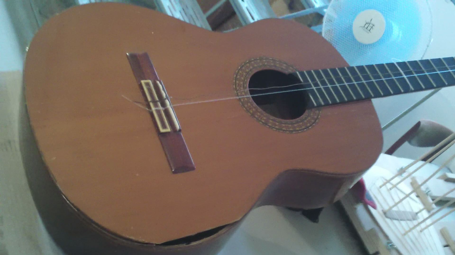

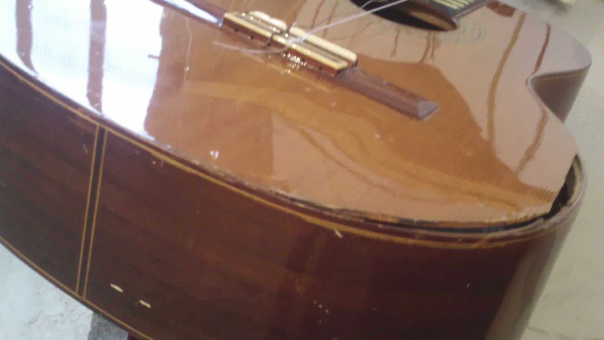

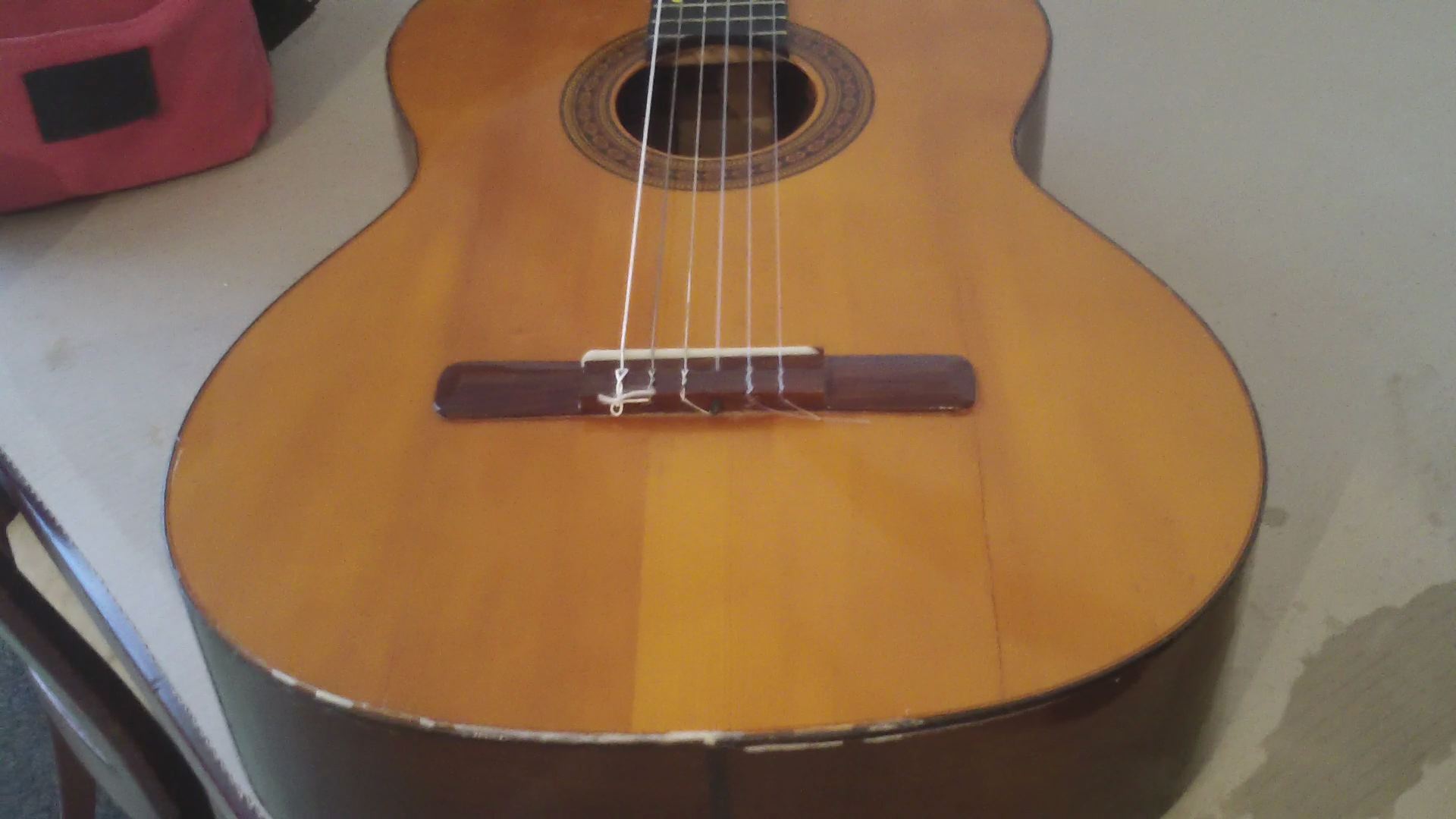

« Απάντηση #40 στις: Οκτωβρίου 17, 2016, 11:25:38 πμ »
παραλαβη αθλητριων, μετα τον τελικο του αγωνισματος "κατς", οπου διοργανωθηκε και φετος με επιτυχια το καλοκαιρι στο ωδειο...
με σειρα καταταξης, το χρυσο στην Cuenca (πρωτες 2 φωτο)  {celebrate007}
                                     ασημενιο στην Banus (αλλες 2...)  {celebrate002}
                                     χαλκινο Παναγη (2...)  {celebrate017}
                                και επαινος στην yamaha (επομενη 1...)

Γειά σου Στέλιο ! ... ολες αυτές σε περιμένουν με λαχτάρα για αποκατάσταση ; ... Καλή δύναμη ! Καλά κουράγια ! Κάθε επιτυχία !

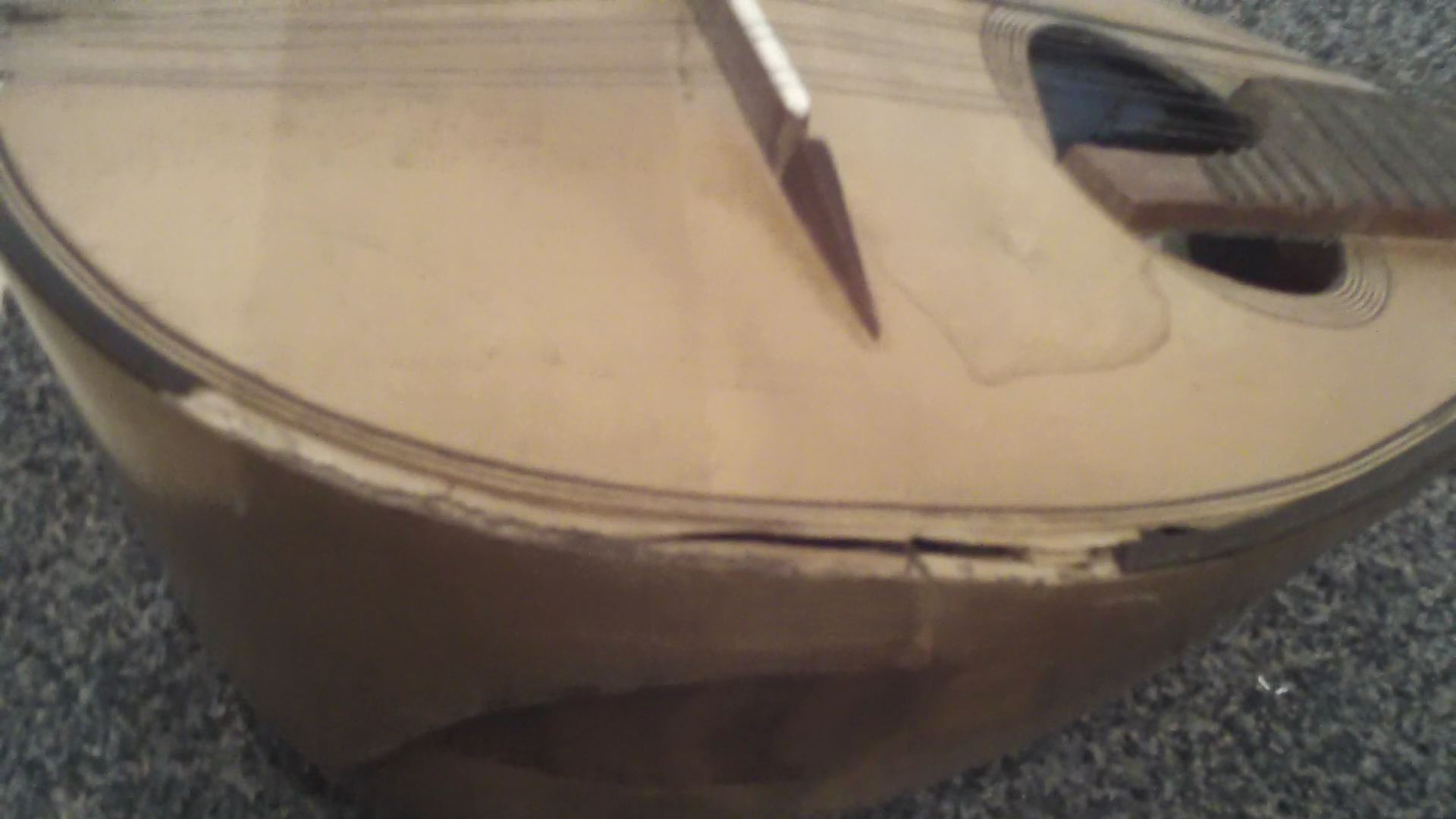

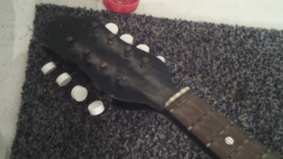

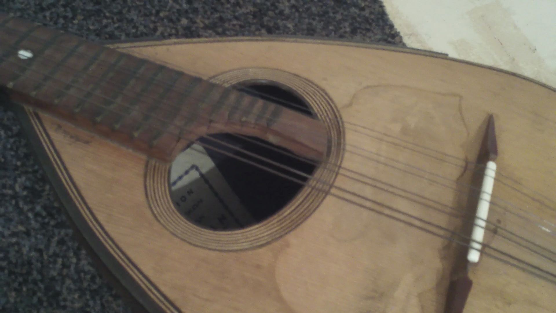

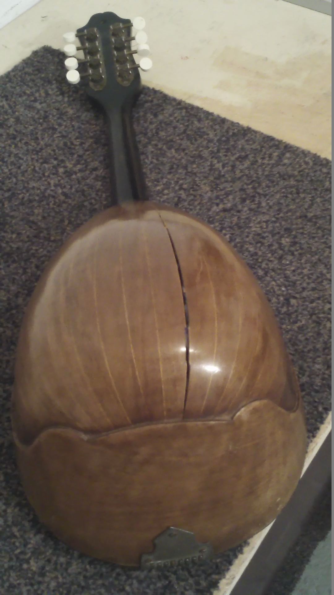

« Απάντηση #42 στις: Οκτωβρίου 18, 2016, 06:38:47 πμ »

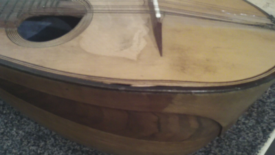

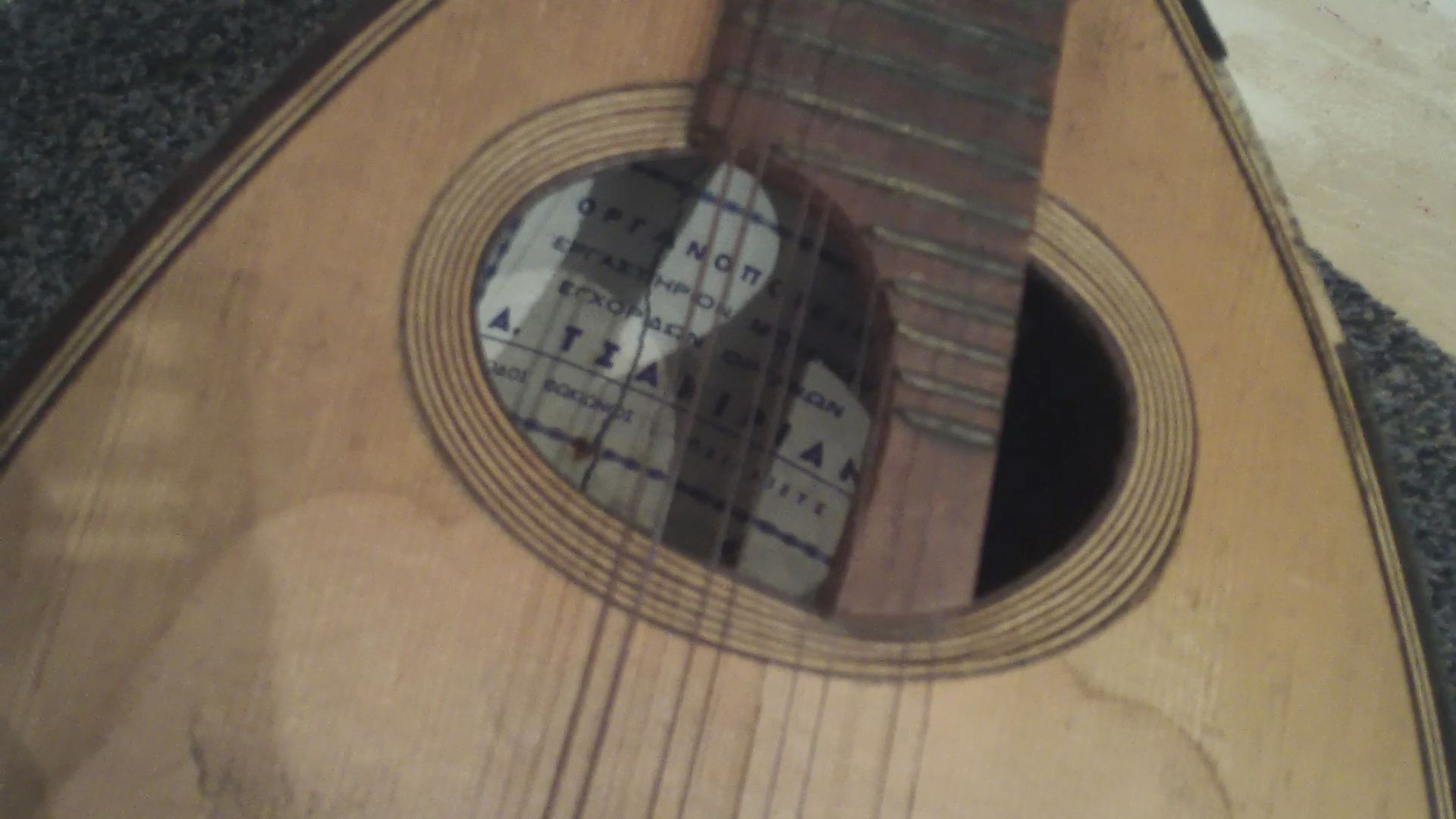

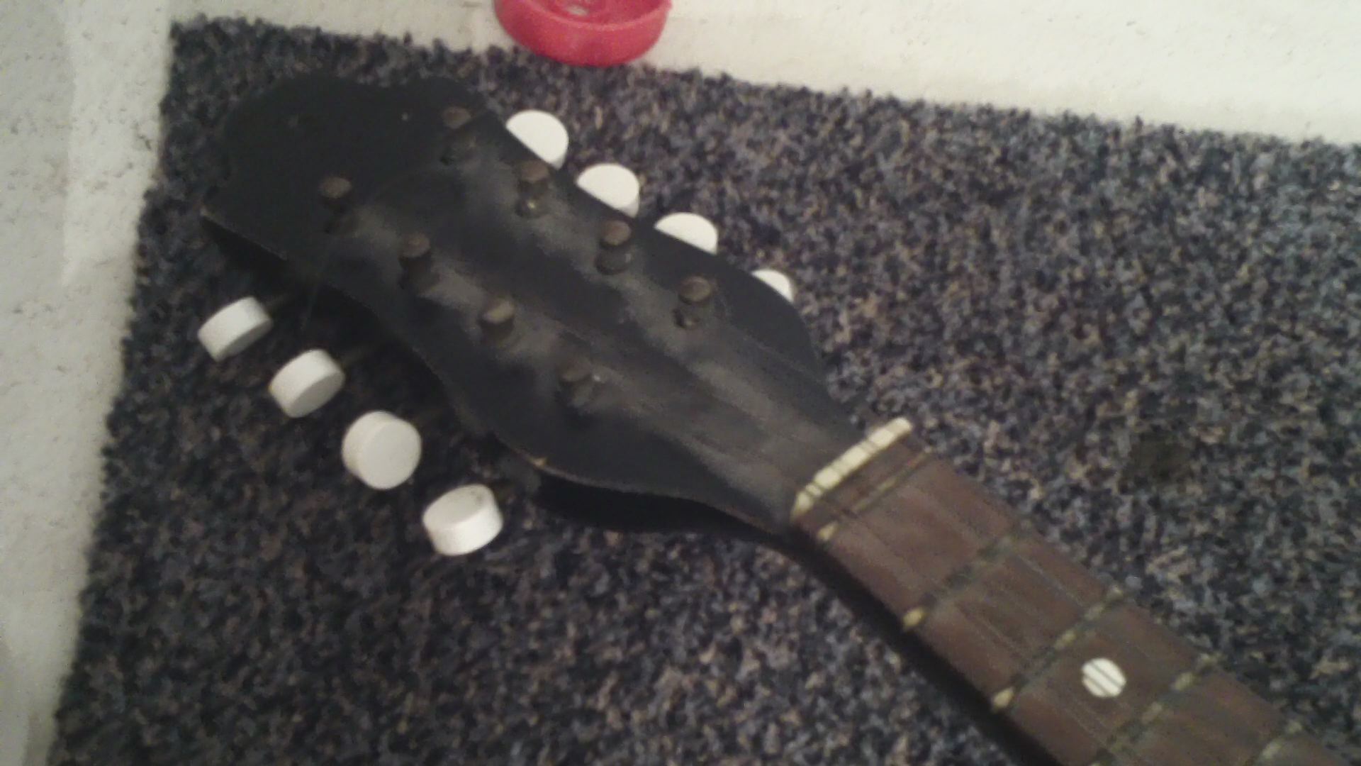

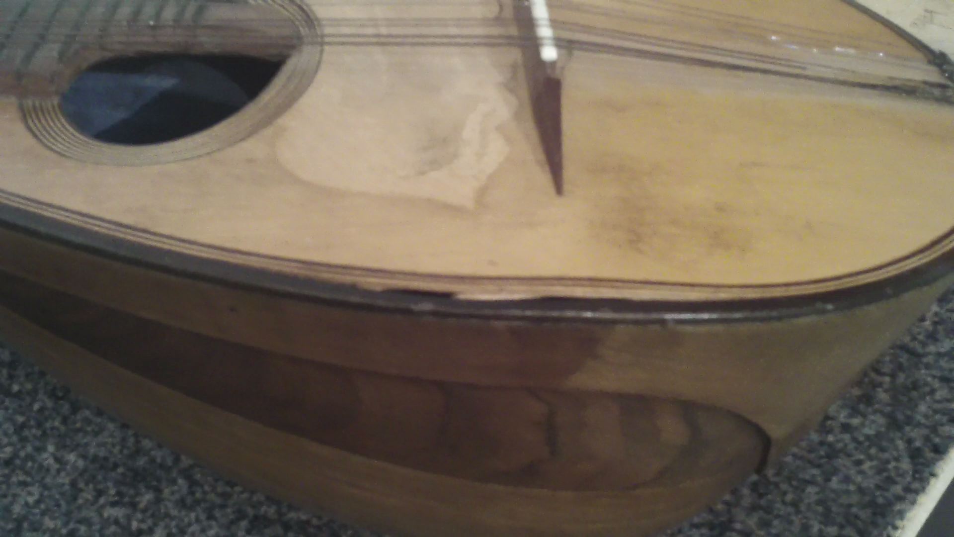

και μια βοηθεια εδω, διοτι ως γνωστο δεν κατεχω πραμα:
1) αξιζει να φτιαχτει, ή ειναι για το τζακι; (μαντολινο α.τσακιριαν)
2) ΑΝ φτιαχτει, τι κανουμε; πρεπει να αλλαχθει το καπακι με καινουριο, ή διορθωνουμε αυτο;
 εχει μπει και η ταστιερα μεσα στη ροζετα...χουχουλιες εν οψει χειμωνα...
το απο πισω μερος ξερω, κολλα+χαρτοταινια
3) θελει αλλαγη ταστα; τα κλειδια;
HELP!
(τι παω και μπλεκω εγω... με τετοια πραγματα του διαβολου...)
« Απάντηση #43 στις: Οκτωβρίου 18, 2016, 07:52:50 πμ »
HELP!
1) αξίζει μόνο και μόνο για την εμπειρία
2) καταρχάς προσπαθούμε να διορθώσουμε το ίδιο καπάκι. Αυτό είναι το μικρότερο πρόβλημα. Το μεγαλύτερο (πιθανόν να) είναι αυτό:
Για την "στενή επαφή" ταστιέρας και ροζέτας:
Δεν ξέρω αν είναι καλό ή κακό σημάδι που η ταστιέρα έχει μπει στη ροζέτα. Μια ερμηνεία είναι ότι με το σπάσιμο παραμορφώθηκε το καπάκι και "ανέβηκε" προς την ταστιέρα, που αφορά επισκευή του καπακιού και είναι καλύτερη από την δεύτερη ερμηνεία: παραμορφώθηκε η ένωση και το μπράτσο (μαζί και η ταστιέρα) χώθηκαν στο καπάκι.
Το μαντολίνο (τουλάχιστον το κλασικό Ναπολιτάνικο στυλ, όπως μοιάζει να είναι αυτό) έχει την ιδιαιτερότητα να "χτίζεται" πάνω στο μπράτσο. Δεν είναι όπως τα μπουζούκια όπου το σκάφος χτίζεται πάνω στον τάκο και μετά γίνεται μόρσο για το μπράτσο.
Στο μαντολίνο, η κατάληξη του μπράτσου προς το σκάφος έχει μια κωνική διαμόρφωση πάνω στην οποία κολλιούνται οι ντούγες, πολύ μικρή όμως σε σχέση με τάκο μπουζουκιού ή τζουρά . Έτσι αν παραμορφωθεί η ένωση, η επισκευή είναι δύσκολη γιατί δεν μπορείς να βγάλεις το μπράτσο από το σκάφος και να το ξανακολλήσεις με άλλη (σωστή) γωνία, αφού μπράτσο και σκάφος είναι ένα πράγμα.
Βέβαια αυτά για το παλιό Ναπολιτάνικο στυλ, υπάρχουν και άλλα, δεν μπορείς να ξέρεις "απέξω".
Πρέπει να το μετρήσεις και να καταλάβεις πρώτα τι συμβαίνει, όσο καλύτερα μπορείς. Μέτρα το (θεωρητικό) ύψος των χορδών στον καβαλάρη όπως είναι, λαμβάνοντας υπόψη το πιθανό φούσκωμα του βλαμμένου καπακιού.
3) αν πράγματι έχει θέμα στην ένωση (μπορεί και να μην έχει)  και την "φέρεις", αυτά θα είναι καραμέλες. Τα κλειδιά αν γυρνάνε όπως είναι, δουλεύουν, τα αλλάζεις αν δεν δουλεύουν καλά, αλλά αυτό δεν μπορείς να το δεις χωρίς χορδές. Τα τάστα δεν φαίνονται αν είναι φθαρμένα στις φωτογραφίες, μπορεί με ένα τρίψιμο να είναι οκ. Αν προκύψει ανάγκη αλλαγής, πολύ προσεκτικά η αφαίρεση των παλιών (αρχίζεις από την μια πλευρά και προχωράς σιγά-σιγά προς την άλλη) γιατί οι ταστιέρες των μαντολίνων είναι γενικά πολύ λεπτές (4 χιλ.), αυτή βέβαια φαίνεται παχύτερη. O dimizparts έχει πολύ καλά τάστα για μαντολίνο που μπαίνουν και εύκολα, σαν να-μην-πω-τι-μπαίνει-που (κάνουν και για μπαγλαμάδες, για αυτό τα ξέρω).
Θα ψάξω καμμιά φωτογραφία με ένωση "εσωτερική".
« Τελευταία τροποποίηση: Οκτωβρίου 18, 2016, 08:48:53 πμ από Μάνος Τουρπάλης »
« Απάντηση #44 στις: Οκτωβρίου 18, 2016, 08:10:49 πμ »
το βρήκα εύκολα, δες εδώ:
http://www.mandolinluthier.com/Hneck.htm
στο κάτω μέρος της σελίδας περιγράφονται δυο τρόποι ένωσης, ο "Γερμανικός" (αριστερά) με μόρσο τύπου ακουστικής κιθάρας και ο "Ιταλικός" (δεξιά) όπως στα λέω παραπάνω. Το καλό είναι ότι γράφει πως (μάλλον για λόγους οικονομίας) και στον "Ιταλικό" τύπο το τακούνι - τάκος πολλές φορές φτιάχνεται από δύο κομμάτια και έτσι είναι πιο εύκολη η επισκευή.
Κι όλα αυτά δεν είναι απαραίτητο να συμβαίνουν, μπορεί να είναι πολύ απλά τα πράγματα, απλώς καλό είναι να είσαι προετοιμασμένος. Εγώ πρώτα θα μετρούσα το ύψος των χορδών (αν μπορεί να καταλάβει κανείς με ξεκολλημένο το καπάκι) για να προσπαθήσω να καταλάβω αν θέλει reset το μπράτσο, γιατί τότε πρέπει μάλλον να βγει η ταστιέρα για να δεις τι γίνεται από κάτω.
