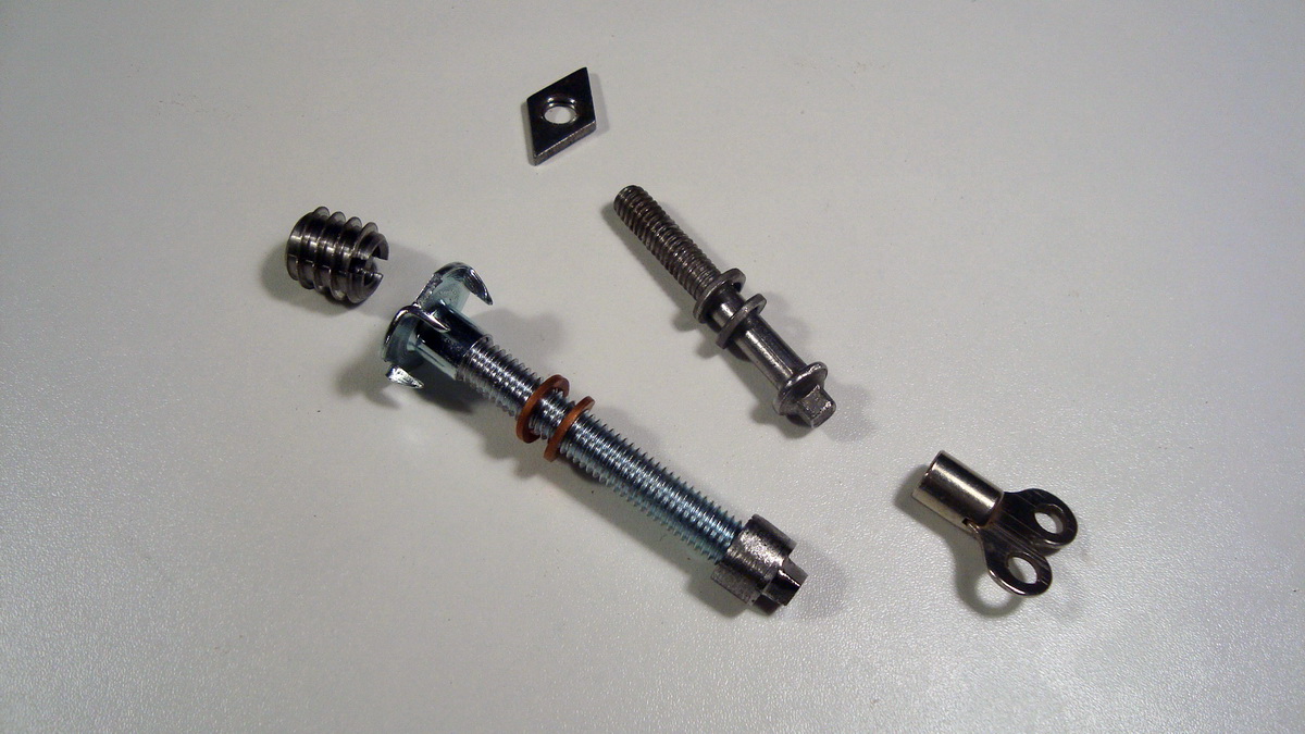

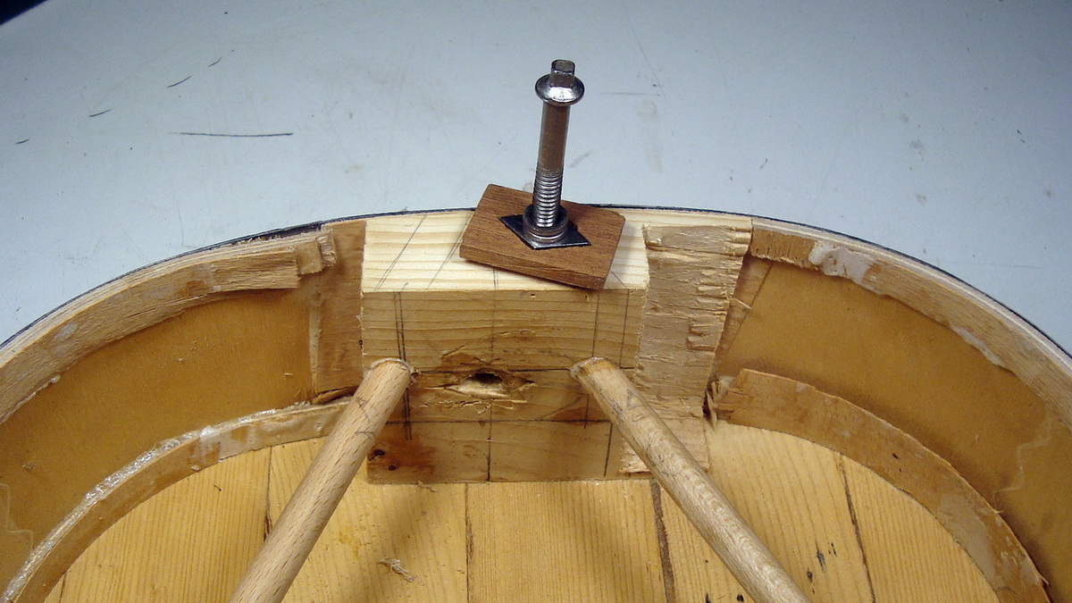

Επειδή το παξιμάδι της βίδας του τακουνιού αφενός δεν ασφαλίζει στη θέση του με κάποιον τρόπο (όπως η original Stauffer) και κινδυνεύει να φύγει απ' τη θέση του βάζοντας το μανίκι στο τέλος, ενώ δεν θα είναι πλέον προσβάσιμο από την τρύπα (η τρύπα του κώνου θα είναι πολύ μακριά), είπα να βάλω ένα νέο παξιμάδι χωνευτό στον τάκο (μούφα νομίζω λέγεται ?).

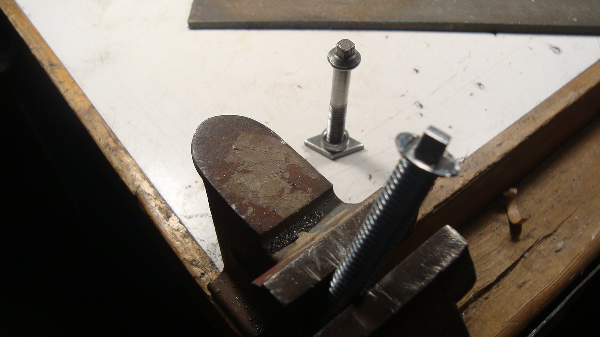

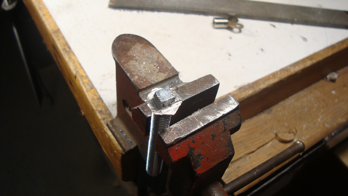

Όμως ανακάλυψα ότι η πρωτότυπη (ρώσικη) βίδα είναι 6,5 χιλ. Αυτά γίνονται Σάββατο βράδυ - και προκειμένου να περιμένω την Δευτέρα αποφάσισα να φτιάξω καινούργια βίδα 8 χλστ. γιατί και οι τρύπες τακουνιού και τάκου έχουν χαλαρώσει λίγο, δεν παίρνει 6άρα βίδα.
επάνω η υφιστάμενη, κάτω η νέα. Σημείωση: κλειδί από καλοριφέρ.
τότε μόνο συνειδητοποίησα ότι οι μούφες είναι πολύ μεγάλες για το διαθέσιμο ύψος στον τάκο και θα τον διέλυαν εντελώς.  Άκυρο - δεν πειράζει, θα μου μείνει η βίδα.
Plan B: έφτιαξα ένα "παπουτσάκι" με χωνευτό το παξιμάδι της original βίδας ώστε να κολληθεί στον τάκο και να κρατάει το παξιμάδι στη σωστή θέση μέχρι να το βρει η βίδα στην τοποθέτηση.

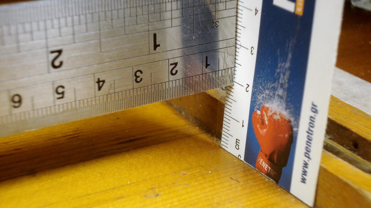

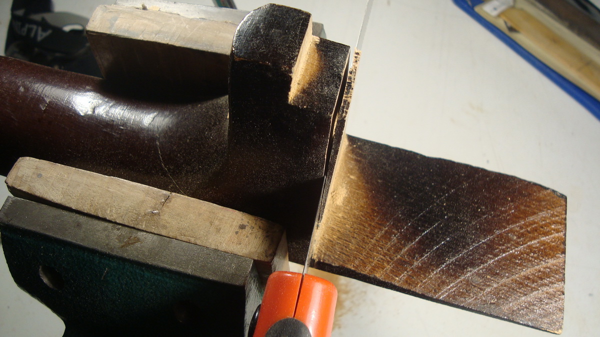

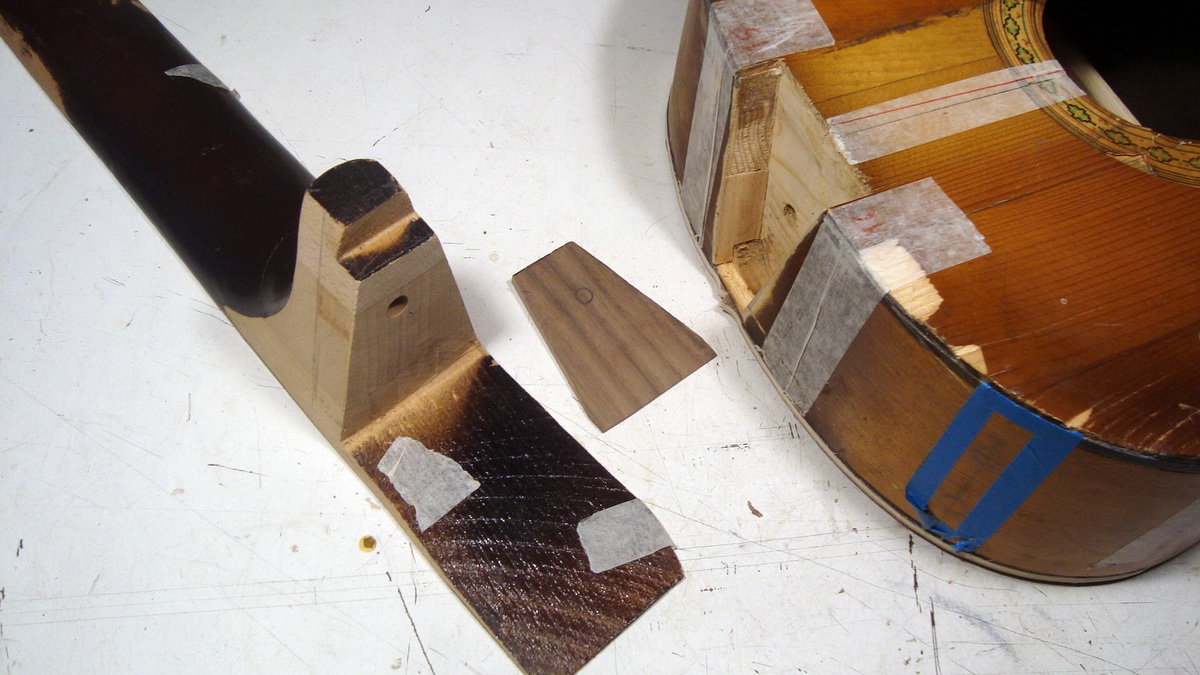

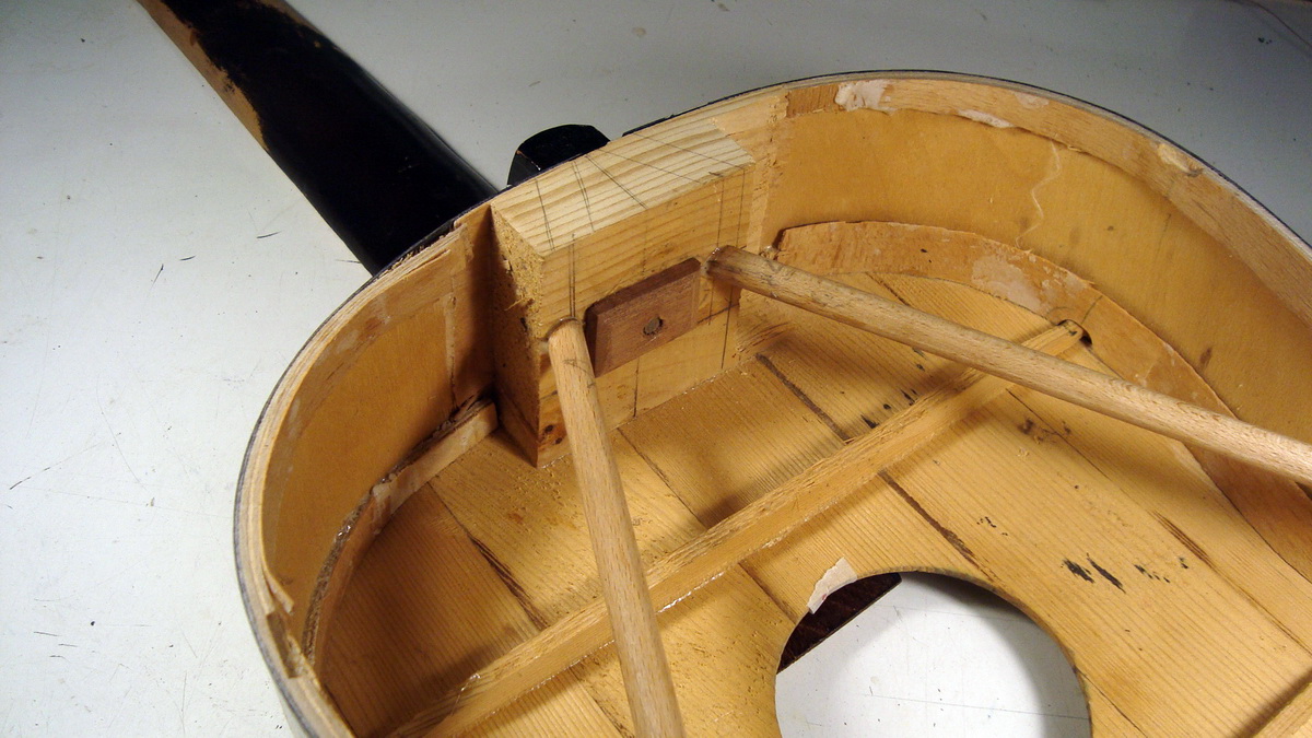

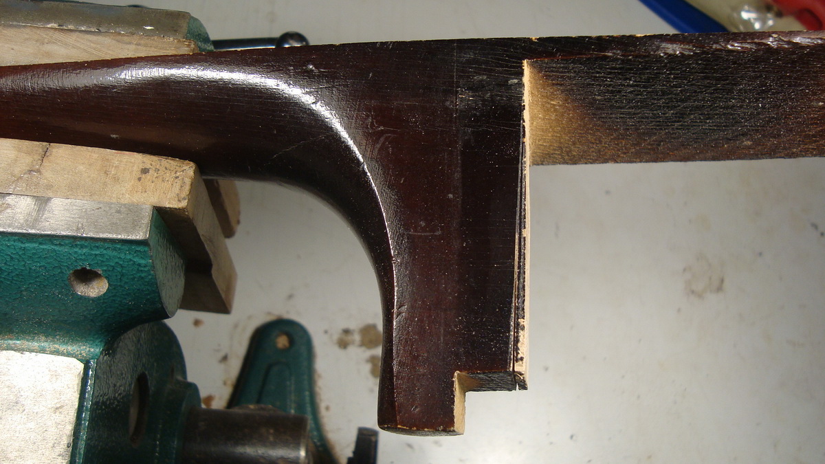

αφού έγιναν αυτά, μπόρεσα να ασχοληθώ με την γωνία της ένωσης.

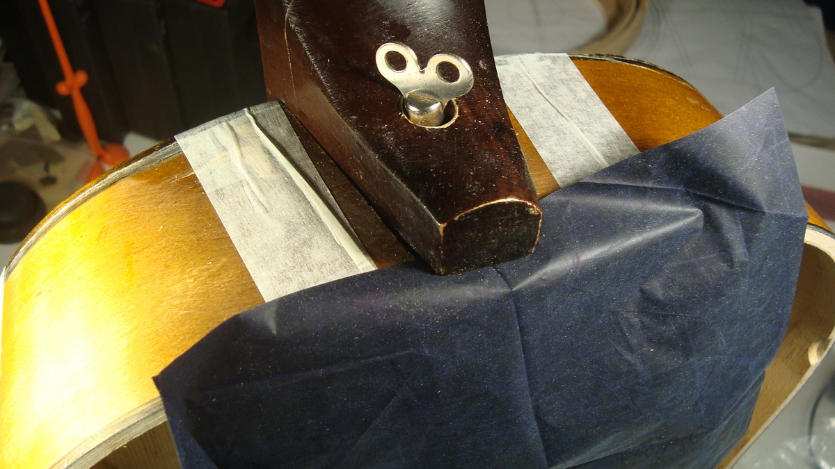

Αρχικά καθαρίστηκε το θηλυκό μόρσο και το άκρο του τακουνιού (που δεν χωνεύει στο ίδιο ύψος με το "κυρίως" μόρσο που είχα κατεβάσει με το ρούτερ), με καρμπόν για να βλέπω που βρίσκει:
κατόπιν αυτού υπολόγισα και αφαίρεσα το υλικό που πρέπει να αφαιρεθεί από το τακούνι για να πάρω το επιθυμητό ύψος στον καβαλάρη (18 χλστ.)
και "ήρθαν" όλα περίπου στη θέση τους (το νέο καπάκι θα είναι 1,5 χλστ. παχύτερο)
βέβαια τώρα μου έφυγε πάλι λίγο ο άξονας, αλλά θα τον ξαναφέρω - ίσως μετά το νέο καπάκι. Πρέπει να βάλω και καμμιά καβίλια στο τακούνι (στο "γέμισμα" του μπράτσου) γιατί δεν μου εμπνέει και πολλή εμπιστοσύνη.

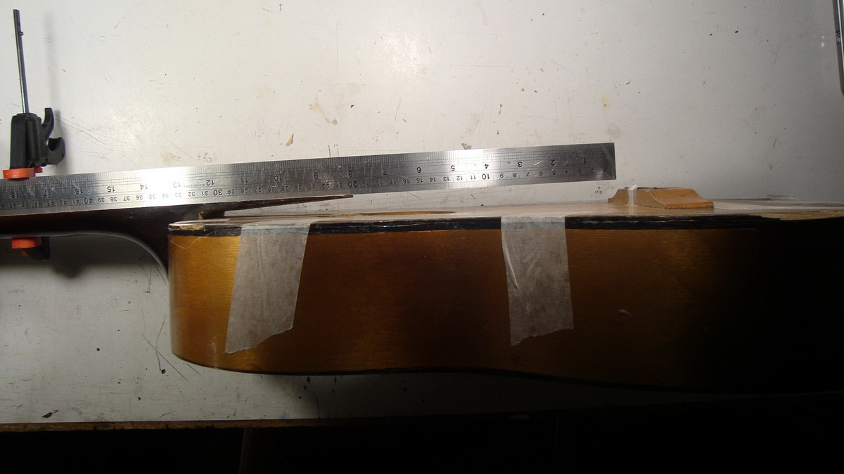

αν θυμάστε είχα κάνει μια ψιλο-έρευνα για τις γωνίες ένωσης και break angle (προς τον χορδοκράτη) που επηρεάζουν την πίεση στο καπάκι (στην περίπτωση αυτή, στον κώνο) και μάλιστα είχα διαμορφώσει την γωνία της ένωσης για να έχω μεγάλο ύψος στον καβαλάρη (από τις μέχρι τότε πληροφορίες από το διαδίκτυο).
Βλέποντας όμως ότι ο κώνος είναι μάλλον λεπτεπίλεπτος (35 γραμμάρια είπαμε) έστειλα καλού κακού ένα mail στην amistar λέγοντάς τους ότι σύμφωνα με τους υπολογισμούς μου είχα πίεση 14,5 kg που μου φαινόταν ούτως ή άλλως μεγάλη.
Ρωτώντας για την πίεση που συνιστούν, έλαβα την απάντηση να την μειώσω περίπου στο μισό.
Έτσι αφού ξανάκανα τους υπολογισμούς μου (*) έφτιαξα μια σφήνα ώστε να αλλάξω πάλι την γωνία κατά το δοκούν στην τελική τοποθέτηση του μπράτσου. Με τη σφήνα κατέβηκα πάλι στα 9 χιλσ. (από τα 19), το τελικό ύψος όπως τα υπολογίζω για πίεση 7,5-8 kg πρέπει να είναι ~ 11 χλστ.

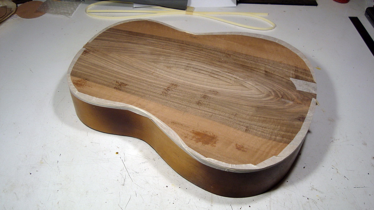

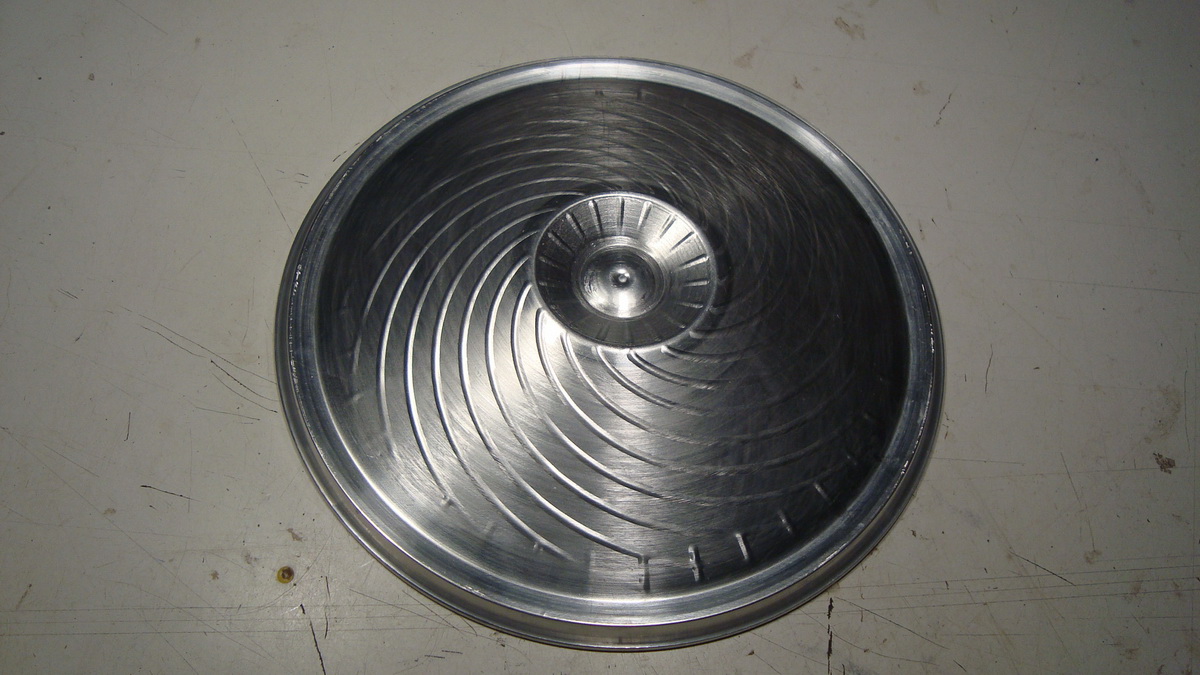

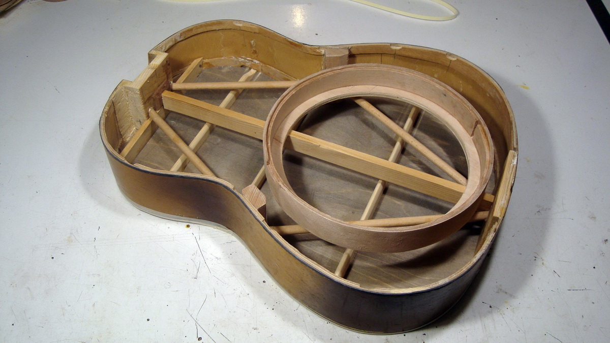

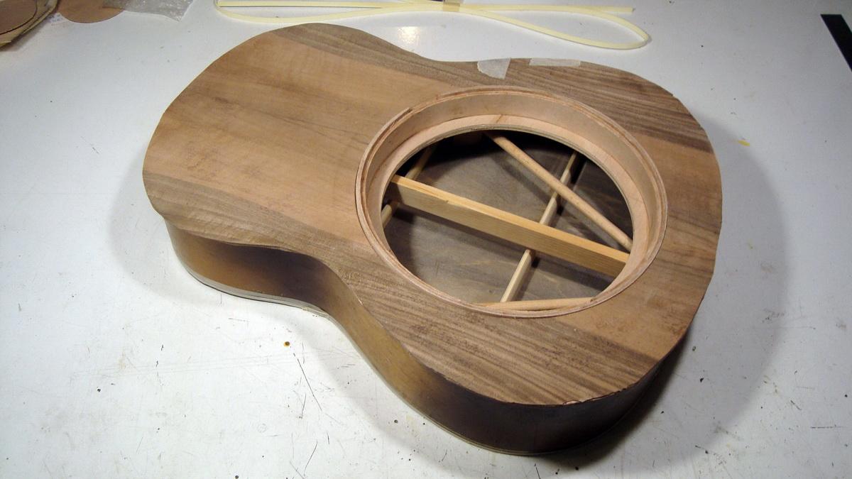

αφού κόλλησα την πλάτη, συνέχισα με την διάταξη που προτείνει ο Woodman : την εσωτερική ράβδο σε κατάλληλο ύψος για να δεχτεί τον νέο κώνο, ανάλογα με το ύψος του ώστε ο καβαλάρης να είναι ~ 11 χλστ. Μικρο - ρυθμίσεις θα γίνουν αναλόγως, με προσθήκες κάτω από το πηγάδι, αν χρειαστεί, ή "ξυρίζοντας" τα χείλη αφού τοποθετηθεί για δοκιμή.
και μια φωτογραφία της πλάτης (έβαλα χαρτοταινία στις ακμές για να προστατέψω τον καπλαμά)

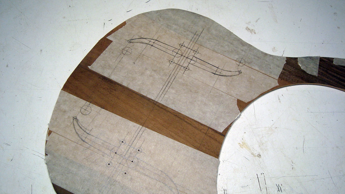

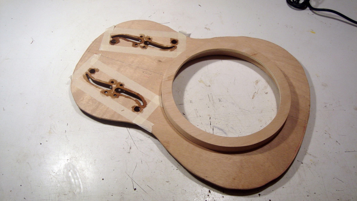

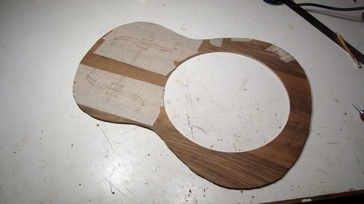

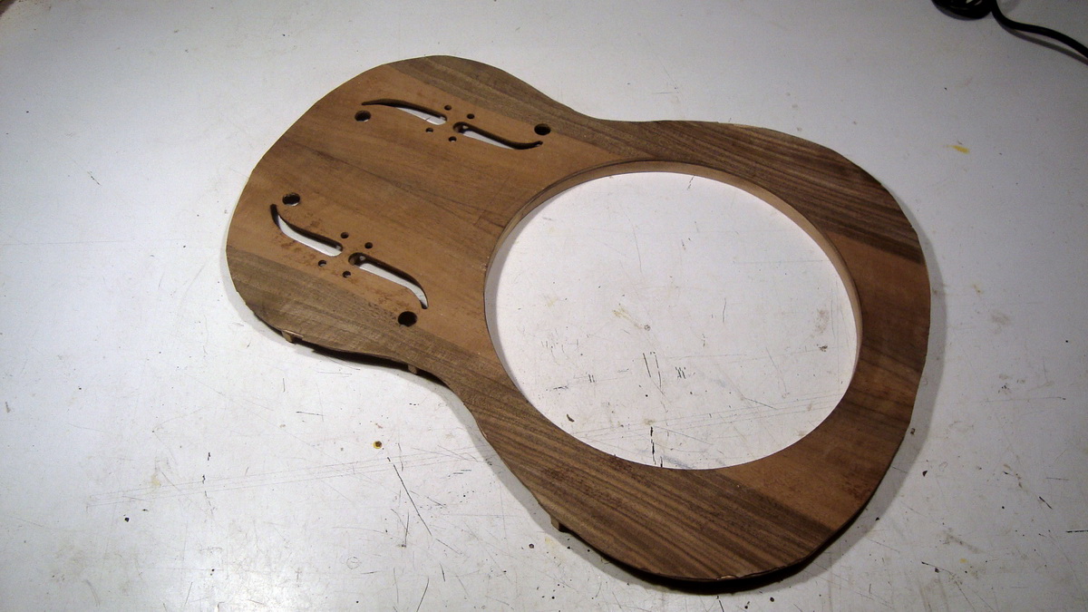

συνέχεια με το καπάκι, όπου όμως δεν ακολούθησα τον τρόπο του Woodman (χωρίς καμάρια, πάχος 8-10 μμ) πιστεύοντας ότι θα πετύχω ακαμψία με καμάρια, αλλά και μικρότερο βάρος. Το καπάκι (κόντρα πλακέ 4 mm) οπλισμένο ζυγίζει ~ 250 gr (που είναι ήδη πολλά), ενώ με πάχος 8 mm και χωρίς καμάρια θα ζύγιζε γύρω στα 430 gr. Τέλος πάντων, θα δείξει.
Πριν το καμάρωμα έπρεπε να γίνουν οι (όποιες) τρύπες. Αποφάσισα να κάνω f - holes.
ΣΚ στο σπίτι, χωρίς printer, τα σχεδίασα με το χέρι (και το καταευχαριστήθηκα)
κάσια στα σόκορα (προσεκτικά να μην χυθεί στην όψη) για να απαλυνθεί κάπως η αντίθεση του καπλαμά (καρυδιά) με το κόντρα πλακέ

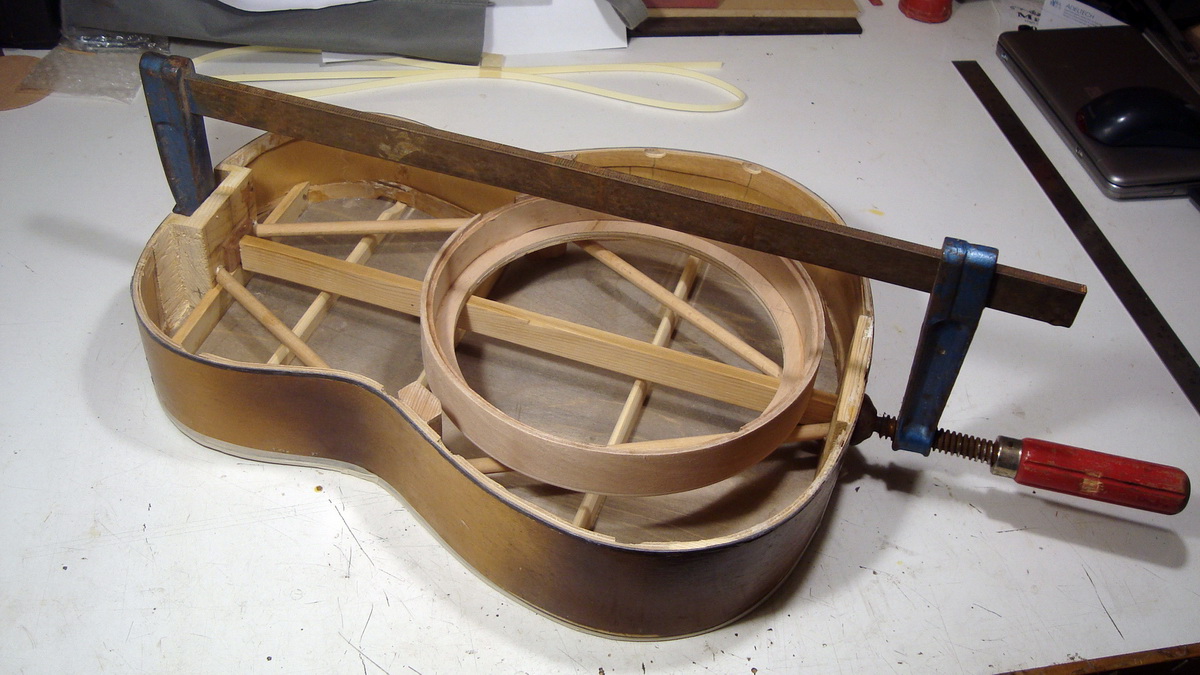

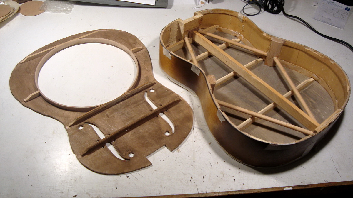

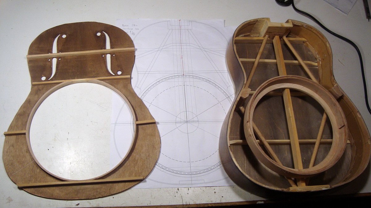

το καμάρωμα είναι μια απλούστερη παραλλαγή αυτού που αρχικά σκεφτόμουν: ένα στεφάνι 10 χλστ. εσωτερικά που θα στηρίζει το "πηγάδι" στα πλάγια, δυο εγκάρσια καμάρια εφαπτόμενα, δυο μικρά στα πλάγια και ένα ανάμεσα στις f - holes
τα δυο πάνω καμάρια περάστηκαν επίσης με κάσια γιατί φαίνονται από τις τρύπες
το καπάκι με τα καμάρια

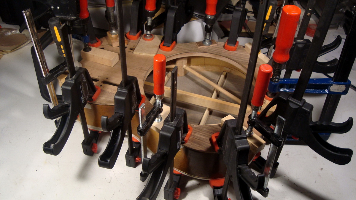

και κόλλημα
