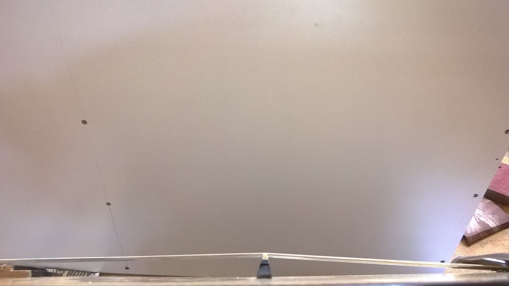

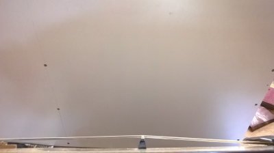

     Το καπάκι  λοιπόν  :     πρέπει να έχει βύθισμα??     δεν πρέπει να έχει βύθισμα ??     κι αν ναι ,  πόσο??
Τα περισσότερα μπουζούκια που έχω δει  ,   έχουν  όλα στην πλειοψηφία τους  βύθισμα.
Στο δικό μου έδωσα αρνητική κλίση στο μάνικο από τον τάκο (μεθοδο Κουμαρτζή) και έχω 12χιλ.  καβαλάρη , με το συγκεκριμένο βύθισμα που σας δείχνω στη φωτογραφία.

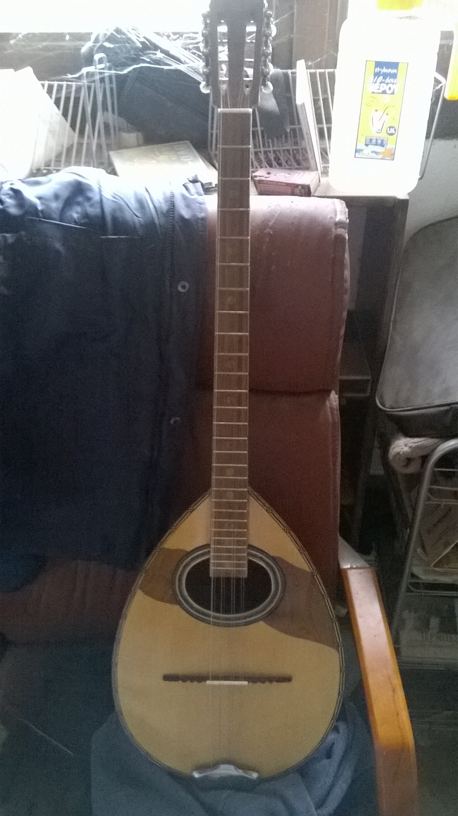

Αυτό είναι το original τετράχορδο που έφτιαξα και είχε 2,5 χιλ. καπάκι
Οσοι το είχαν ακούσει (γνώστες φυσικά) είχαν μείνει έκπληκτοι!!!!εγώ να δεις!!!
Οχι μόνο ένταση !!!!!καθαρό...τι ήθελες μπάσα...πρίμα...τέλειο!!!!!!!Αυτό που λένε να "ταξιδεύει" στο χώρο!!!

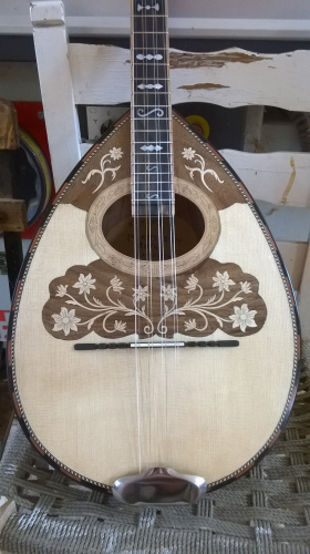

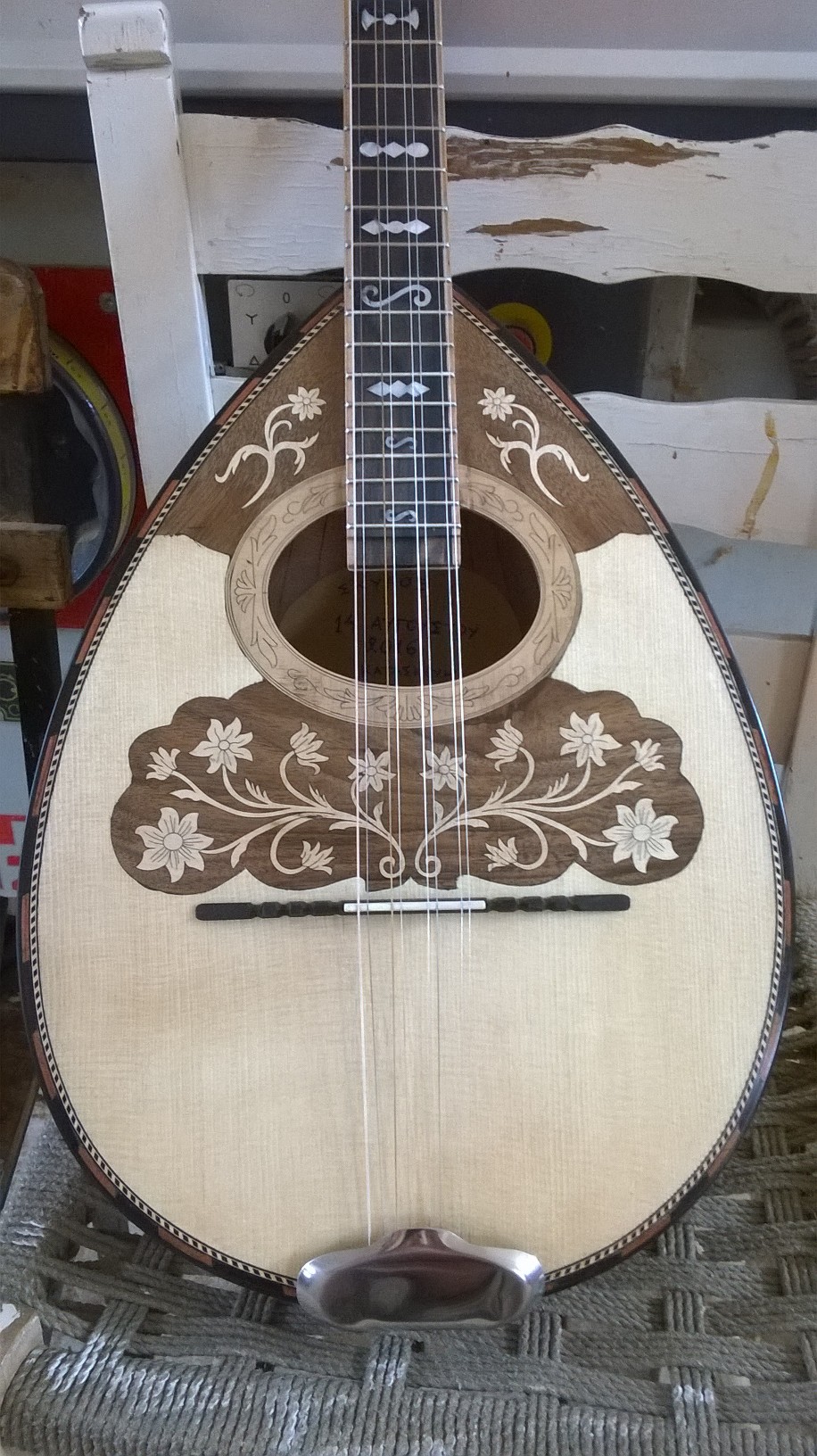

 [ Invalid Attachment ]  κι εδώ με αλλαγή ταστιέρας και καπακιού (καπάκι 2,8 χιλ τώρα)
Οι ίδιοι που είχαν ακούσει το πρώτο...οι ίδιοι είπαν : ότι το πρώτο ήταν μακράν καλύτερο απο αυτό που είναι τώρα!!!
Ίδια καπάκια
Ίδια καμάρια αφού μπήκαν στην ίδια θέση
Δεν ξέρω τι  μου έχει ξεφύγει??
Η μόνη τους διαφορά το πάχος στα καπάκια και η φιγούρα!!!!
Για την φιγούρα όμως εχω διαβάσει δήλωση πολύ γνωστού κατασκευαστή που λέει κατά λέξη  " πιστέψτε με η φιγούρα δεν παίζει κανένα ρόλο στον ήχο"
 Οπότε??????????
