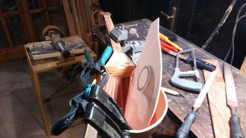

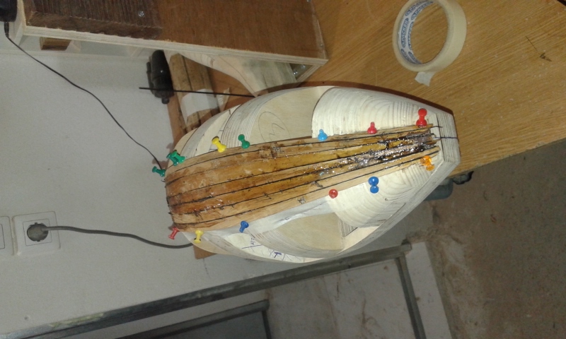

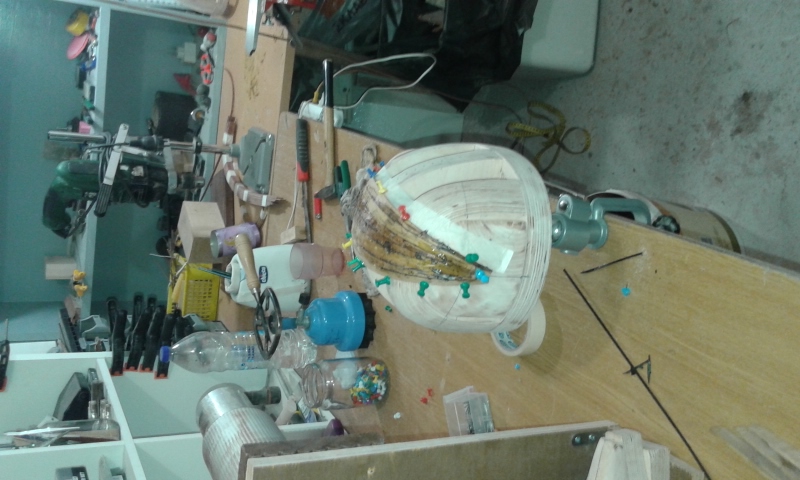

Καλημερα και απο μενα .πρωτη προσπαθεια με δουγες ελπιζω να πανε ολα καλα και να κελαυδησει το οργανακι σκαφος ιροκο με μαυρο φιλετο!!!!!

 Από τις διαστάσεις του μάλλον για τρίχορδο το κόβω. Αν είναι έτσι πρέπει να είναι πολύ φαρδύς ο τάκος στο σημείο της ένωσης με το μανίκι. Τι φάρδος έχει αυτό το σημείο? Επίσης μάλλον δεν θα σου χωρέσουν όλες οι δούγες σε αυτό το σημείο. Πρέπει να καταλήγουν ακόμη πιο λεπτές.
΄Οπως και να έχει, καλή συνέχεια και καλή επιτυχία.
Απ: Απ: Φωτογραφίες και Βίντεο από Εργαστήρια : Σεπτέμβριος 2016
« Απάντηση #3 στις: Σεπτεμβρίου 04, 2016, 10:11:45 μμ »
Φίλε geo αν κρίνω απο το μέγεθος της χαρτοταινίας που έχεις δίπλα στο καλούπι στη δεύτερη φωτογραφία ο τάκος είναι τεράστιος και θα σου δημιουργήσει προβλήματα ,Οπως ακριβώς το περιγράφει ο Ρεμπέτης.
Το καλουπάκι ωστόσο σώζεται, αν μικρύνει (αλλα δραστικά) η άκρη του τάκου, περίπου το 1/3 απο αυτο που βλέπω πρέπει να μείνει.
« Απάντηση #4 στις: Σεπτεμβρίου 04, 2016, 10:32:26 μμ »
Ευχαριστω για τις τα καλα σας λογια!!!!ο τακος εχει μηκος 4.5 cm το καλουπι εχει διαστασεις 31χ19χ13.Μπροστα στον τακο ακριβως απο πισω εχει ενα κοντρα πλακε (νομεα)φαρδος τριων ποντων.ευχαριστω πολυ!!!!!!!
« Απάντηση #5 στις: Σεπτεμβρίου 04, 2016, 10:37:57 μμ »
Μπροστα στην ενωση με το μανικο ο τακος ειναι 3.5χ2cm
« Απάντηση #6 στις: Σεπτεμβρίου 04, 2016, 11:57:55 μμ »
Αν πρόκειται για τρίχορδο, στένεψε τον τάκο στην ένωση ώστε να είναι περίπου 2,5cm φάρδος Χ 1,5cm ύψος.
« Απάντηση #7 στις: Σεπτεμβρίου 05, 2016, 12:00:35 πμ »
Σωστός !
« Απάντηση #8 στις: Σεπτεμβρίου 05, 2016, 03:24:07 πμ »
Ok!!!!ευχαριστω πολυ !!!!!!!!.

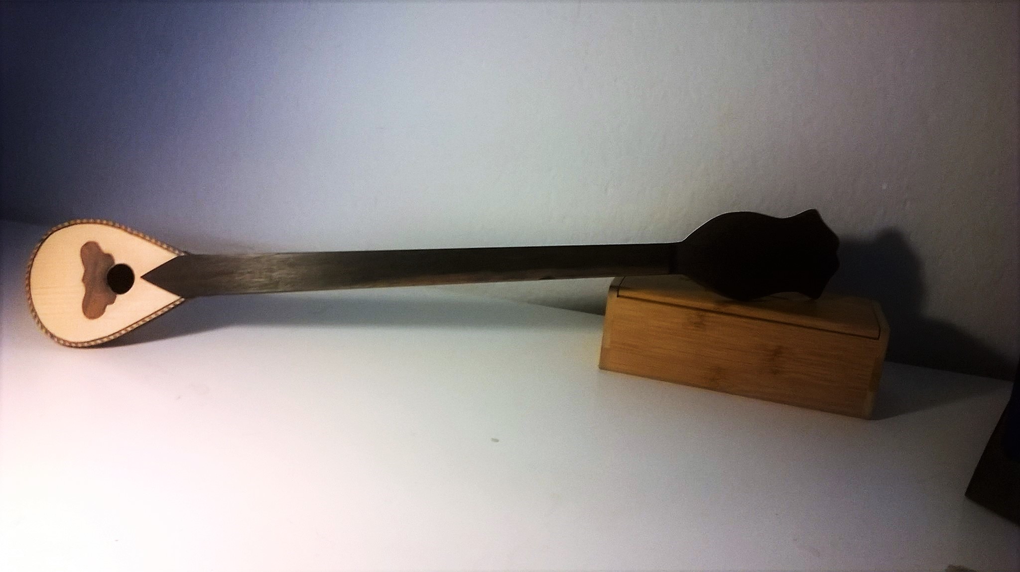

Εφερε ένας φίλος ένα τρίχορδο που έχει για να ξυσουμε το μανίκι και να το περάσουμε με ματ λουστρο γιατί ιδρωνουν τα χέρια του και στο γυαλιστερό που ειχε κολαγε το χέρι.

δεν πειράζει, θα αναγνωρίζεις τις κακοτοπιές στο μέλλον... δες και την βέργα στο μανίκι
