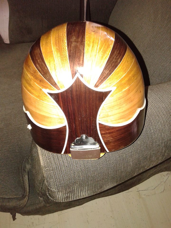

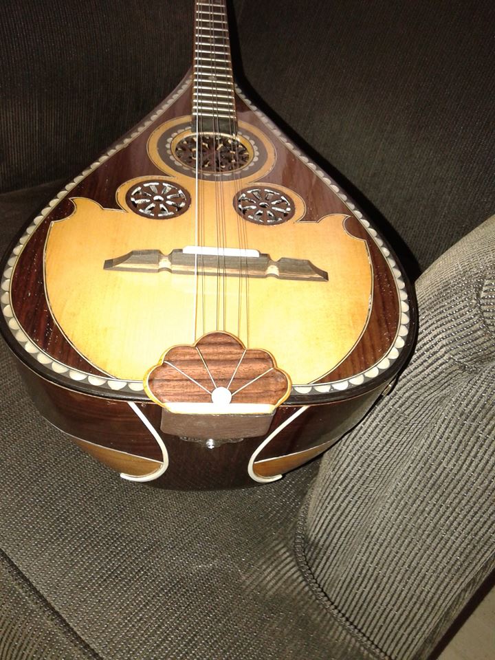

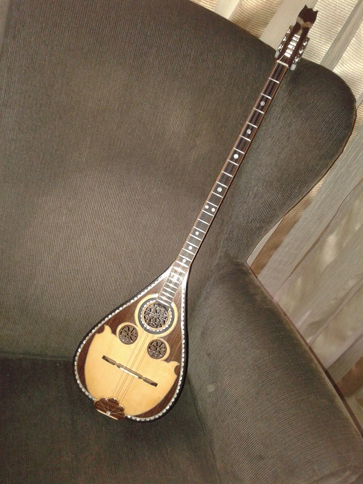

Εδω κι εγω.....εχω τελειωσει εδω και καιρο αλλα δεν ειχα ορεξη ν ανεβασω κατι. Ηχο θα βαλω αφου παιξω με διαφορετικο καβαλαρη , κι αφου ακουσω αυτο που θελω.
ΥΓ. Ο υπαρχων καβαλαρης ειναι απο εβενο διχρωμο

Ωραιος!!!

Κώστα ! Εύχομαι και θέλω να ακούσεις αυτό που θέλεις ! ...
Απ: Φωτογραφίες και Βίντεο από Εργαστήρια : Σεπτέμβριος 2016
« Απάντηση #19 στις: Σεπτεμβρίου 14, 2016, 12:52:08 πμ »
Κωστα τι να σχολιασω.....εχω μεινει αφωνος αδερφε μου !!!
Μια ευχη θα κανω, να ειναι ανταξιος ο ηχος με την ομορφια του και εννοειται να ειναι αυτο που εσυ θελεις !!!!!
Και να αξιωθουμε κι εμεις να κανουμε καμια ομορφια μπας και σε πλησιασουμε......χαχαχα

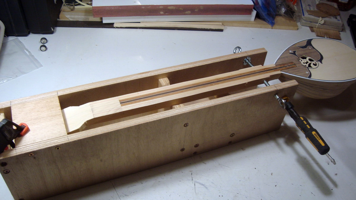

Φίλιε όλα γίνονται, σωστό. Κι εγώ έκανα διάφορες μικροκατασκευές παλιότερα, αλλά από τότε που άρχισα τα όργανα έχω κολλήσει και όχι μόνο δεν μπορώ να σταματήσω, αλλά επειδή με ενδιαφέρουν όλα τσαλαβουτάω σαν το βάτραχο από δω και από κεί....

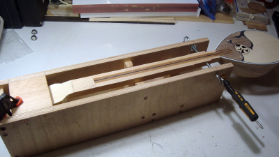

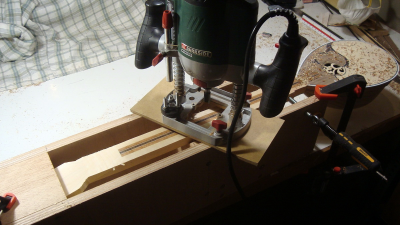

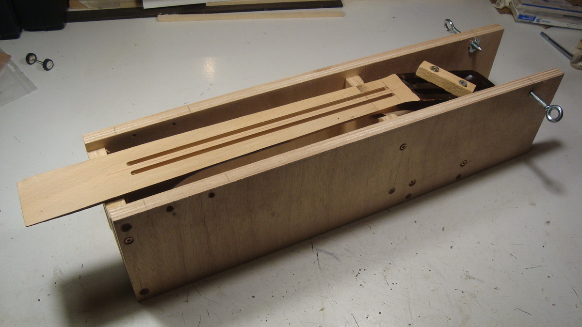

έτσι λοιπόν ενώ εξακολουθώ να δοκιμάζω χορδές στην κιθάρα (πρώτη κατασκευή είναι, θέλω να το εξαντλήσω όσο μπορώ) έμπλεξα με κιθάρα resonator

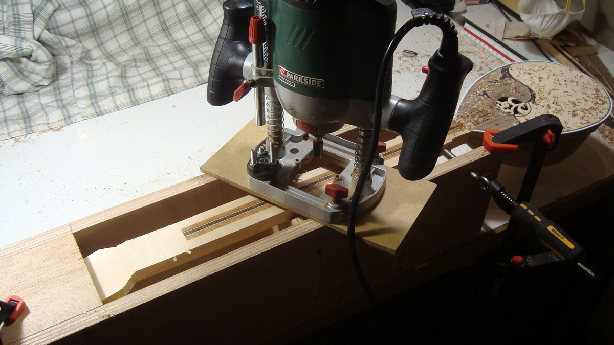

και αφού χρησιμοποίησα το jig για διαμόρφωση μάνικου κιθάρας που είχα φτιάξει για μιαν άλλη κατασκευή

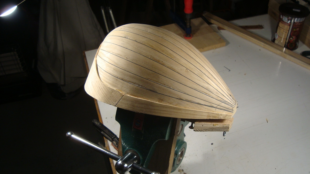

σκέφτηκα να το χρησιμοποιήσω και σε έναν τζουρά που φτιάχνω ταυτόχρονα και είχα λαθάκι στην κλίση, ήρθε κουτί (κυριολεκτικά) στο μήκος, πολύ χρήσιμο μου φάνηκε αυτό το εργαλείο
ο τζουράς είναι στην ουσία δοκιμή σε νέο καλούπι (προσπαθώ να καταλήξω σε καλούπι γιατί θέλω νέο καλούπι για μπουζούκι και δοκιμάζω σε τζουράδες), μου φαίνεται ότι αυτό θα είναι οκ

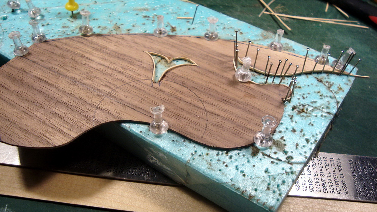

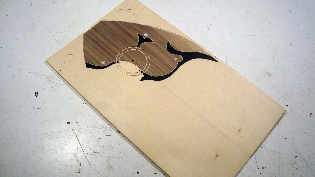

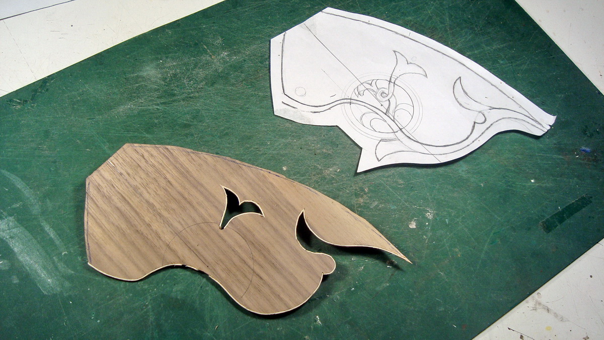

θα ηθελα να ρωτησω τον κ μανο στο πεναρι πως εκανε αυτο το πιο σκουρο σημειο
« Απάντηση #27 στις: Σεπτεμβρίου 17, 2016, 10:41:51 μμ »
αν κατάλαβα καλά και εννοείς την φιγούρα στο καπάκι, είναι καπλαμάδες (καρυδιά και μαύρος με ανοιχτόχρωμο φιλετάκι ενδιάμεσα) πρώτα κολλημένοι μεταξύ τους κει μετά όλη η φιγούρα χωνευτή.

στην φιγουρα αναφερομαι.αυτο που με παραξενευει ειναι οτι στα σημεια που ειναι πιο μαυρο φαινεται να ειναι συνεχεια του ξυλου αφου και τα νερα ταιριαζουν απολυτα και υπεθεσα πως ειναι καμμενο η καποια παρομοια τεχνικη.ειδικα το σημειο που μοιαζει με μισοφεγκαρο με μπερδευει πολυ το πως φτιαχτηκε.παντως ειναι πανεμορφη φιγουρα
