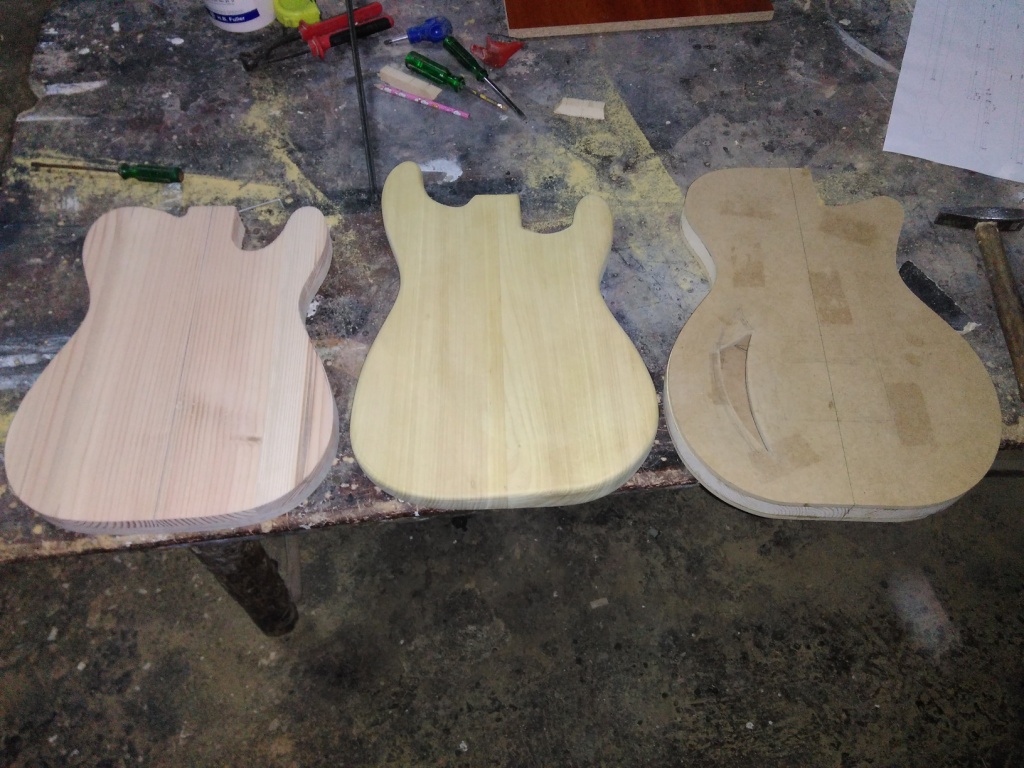

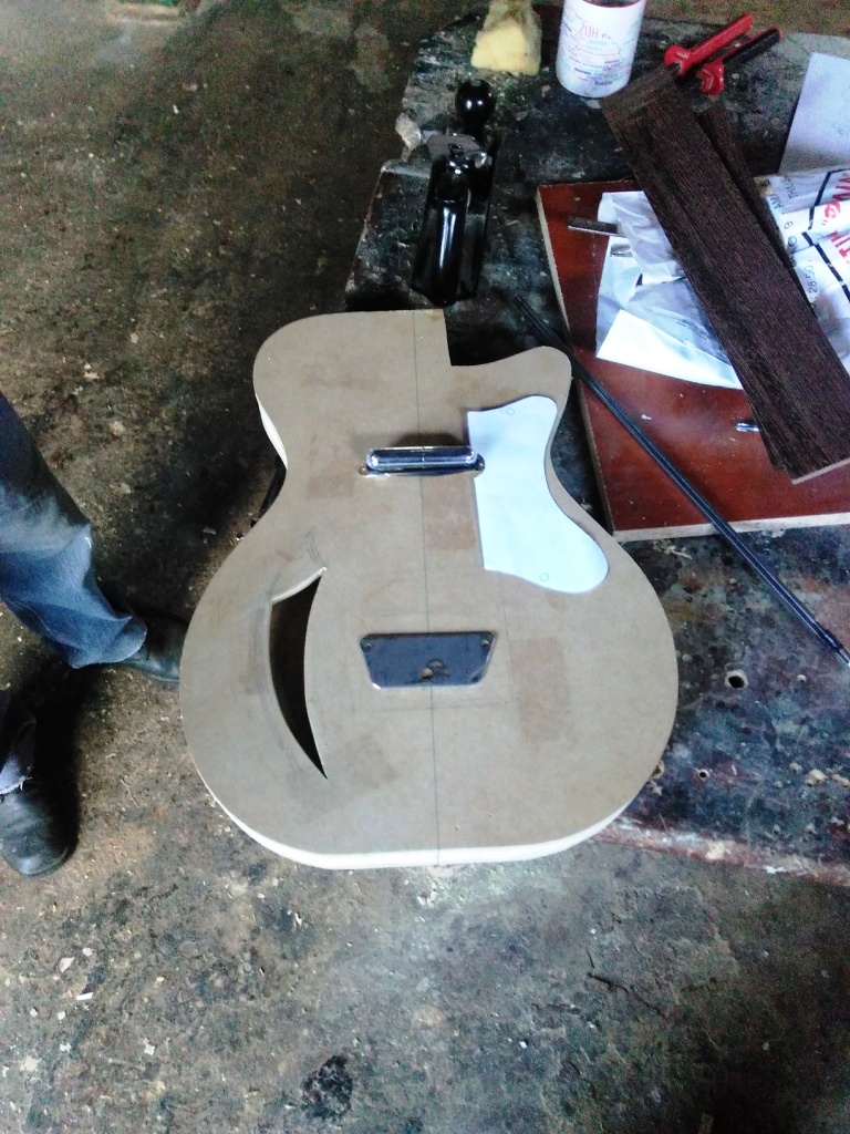

Μιας και χαλάρωσα πλέον από δουλειά πήρα μπρος. Για μία κιθάρα πήγαινα, τρεις προέκυψαν (και έχει ακόμα...).  {celebrate014} {celebrate014} {celebrate014}
Η δεξιά είναι η Danelectro U1 που είχα σκοπό να κάνω αρχικά. Μια πρώτη εικόνα για το πως θα φαίνεται είναι η παρακάτω. Σκέφτηκα να την κάνω κάτι ανάμεσα στην U1 και την convertible, οπότε εκτός του ενός lipstick μαγνήτη θα έχει και ένα πιεζοηλεκτρικό στον καβαλάρη καθώς και μία τρύπα τύπου "f hole".

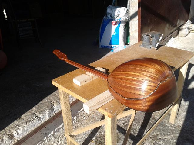

και καπου εδω τελειωνει η χαρα της κατασκευης και αρχιζει το μαρτυριο του λουστραρισματος.............ριξε βερνικα-τριψε-ξαναριξε βερνικια-ριξε καντηλια........

Αποστόλη Συγχαρητήρια!!!!!!!!!!!!!πανέμορφο...δεν μου λες , στο θέμα καπάκι έγραψες :....στο τριχορδο που φτιαχνω τωρα το αφησα ευθειο το σκαφος να δω τι θα παιχτει.......
Αυτό είναι?....
Καλά πότε πρόλαβες ρε θηρίο ? δεν έχει μια εβδομάδα που το 'γραψες!!
Αν ισχύει, δυο φορές μπράβο και περιμένουμε οπωσδήποτε ήχο  {music026}

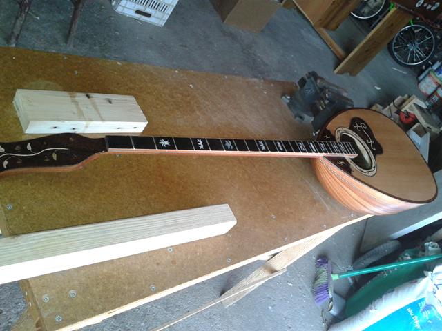

Δημητρη τι κλιμακα θα εχει το οργανο?πολυ καλο!!!!!!!!!!!!
60 εκ θα το κάνω. Το προηγούμενο με ίδιο σχεδόν σκάφος το έκανα 67 αλλά δε με βολεύει τελικά και θα πάει και αυτό χάρισμα σε φίλο όπως φαίνεται.. Τι είναι αυτό το πράγμα ρε παιδί μου... Κάθε φορά που φτιάχνω όργανο λέω να το κρατήσω για μένα, δεν περνάνε δύο τρεις μήνες και το χαριζω.. Μόνο το πρώτο το χοντροκομενο και βαρύ δεν μπορώ να αποχωριστω..

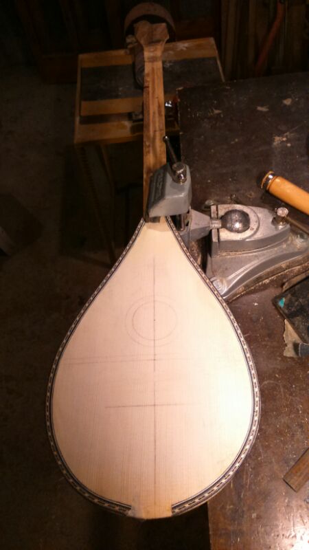

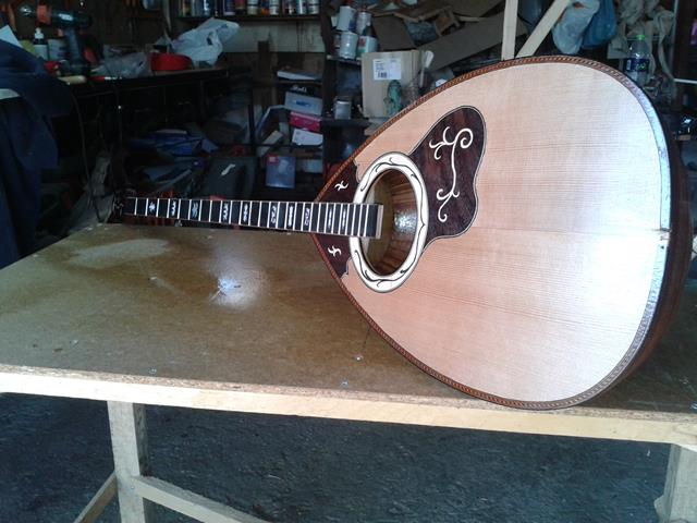

γιωργο οταν εγραφα το μυνημα που λες το ειχα σχεδον τελειωμενο το οργανο...το κουρδισα πριν τα λουστρα και εμεινα ικονοποιημενος,αν δεν το μπουκωσω με τα λουστρα θα παιξει καλα,δημητη αλλαξες καπακι για τα φιλετα?δεν γινοταν να κανεις πιο φαρδυα τα αυλακια και να βαλεις φαρδυτερα φιλετα?
Το καπάκι δεν είναι βαμμένο με  γομαλάκα?

ειναι βαμενο ολο με πολυουρεθανη 2 συστατικων,στις φωτο εχω ριξει το πρωτο χερι(σηλερ)και σημερα εριξα το δευτερο
