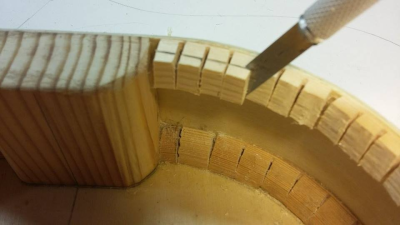

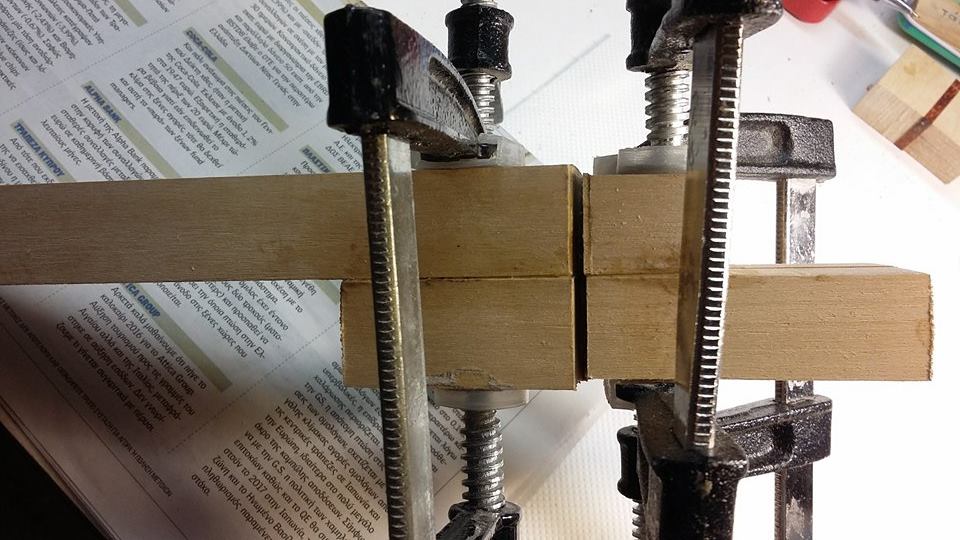

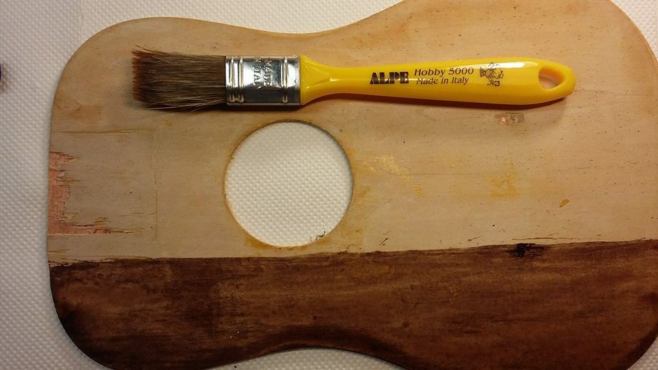

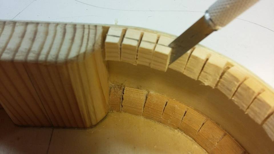

« Απάντηση #77 στις: Οκτωβρίου 17, 2016, 08:23:40 μμ »
Μειώθηκε το πλάτος των κέρφινγκ, λέπτυναν κάπως και τα καμάρια στο καπάκι, κολλήθηκε το μανίκι με το τακούνι ( αδιαμόρφωτα ... )
και εν τω μεταξύ είπα να δοκιμάσω πώς θα έδειχνε η κάσια επάνω στο αρχικό κινέζικο καπάκι από κοντρα πλακέ 2 mm , που είχε περαστεί με διαβρωτικό χρωμάτων ...
Πρώτη επαφή με τη κάσια. Βάφοντας από αριστερά προς τα δεξιά μου έδινε ένα πολύ υδάτινο, φευγάτο, ψυχεδελικό, αποτέλεσμα ... Περνώντας το πινελο από δεξιά προς τα αριστερά η κατάσταση ήταν λίγο πιο ελεγχόμενη ... Δείχνει λίγο ψαροκασέλα style ...

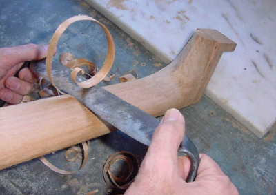

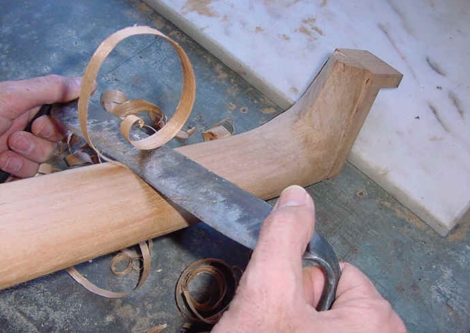

« Απάντηση #78 στις: Οκτωβρίου 19, 2016, 10:01:10 πμ »
Καλημέρα !
Ενα τέτοιο "μαχαίρι" ( ή όπως το λένε ) για τη διαμόρφωση του μπράτσου :
Το έχετε δουλέψει ; Σας έκανε στρωτά τη δουλειά ;
Πού το βρίσκουμε ;
Πόσο κάνει ;
Πώς το ακονίζουμε ;
Πασχάλης
  • Μηνύματα: 328
Απ: Μετατροπή ...
« Απάντηση #79 στις: Οκτωβρίου 19, 2016, 10:16:49 πμ »
Καλημέρα...
Παστράγουλο το λένε στα ελληνικά, draw knife εις την Αγγλικήν.
Ακονόπετρες μάλλον ο ενδεδειγμένος τρόπος ακονίσματος.
Όσο για ευχρηστία, ρίξε μια ματιά εδώ γιατί οι γνώμες διίστανται
Ο βλάκας, ποτέ...

Απ: Μετατροπή ...
« Απάντηση #81 στις: Οκτωβρίου 19, 2016, 10:34:36 πμ »
αν ζητήσεις παστράγγουλο (ή παστράγκουλο ?) στην Ελλάδα θα σου δώσουν αυτό
αυτό που θέλει ο Ιωσήφ (δεν ξέρω αν έχει όνομα στην πιάτσα) συζητιέται εδώ
http://www.luthier.gr/index.php?topic=17.0
και το λινκ που δεν δουλεύει μέσα στο ποστ, σ' αυτό το μαγαζί αναφέρεται
http://www.axminster.co.uk/flexcut-kn16-drawknife-with-sheath-600080
Απ: Μετατροπή ...
« Απάντηση #82 στις: Οκτωβρίου 19, 2016, 11:13:54 πμ »
Πασχάλη, Στέλιο, Μάνο σας ευχαριστώ πολύ !
Το παπαστράγγουλο (  αχ ! νάτα πάλι τα σ, τ, και ρ ...   >:(  ) θέλει να μάθουμε τα χούγια του ... και αν ...
Αυτό το "μαχαίρι" δείχνει πολύ εξυπηρετικό , γιατί βλέπεις και νομίζω ελέγχεις τι γίνεται ... (αλλά μάλλον δυσεύρετο)
Η ράσπα κάνει τη βαριά δουλειά και είναι τίμια ...  οπότε ;
Ρίχνω στα πεταχτά δυο ιδέες - σκέψεις - προτάσεις για πατέντα:
1. Να μετατρέψουμε ένα έτοιμο στιβαρό μαχαίρι ... σε "μαχαίρι" με δυο λαβές ...
2. Αν γίνεται (λέμε τώρα) να καμπυλώναμε μια ράσπα ... ( για κάποιες ράσπες της STANLEY πουλάνε και ανταλλακτικές λάμες )
« Τελευταία τροποποίηση: Οκτωβρίου 19, 2016, 11:32:26 πμ από Ιωσήφ Τορρένς »
