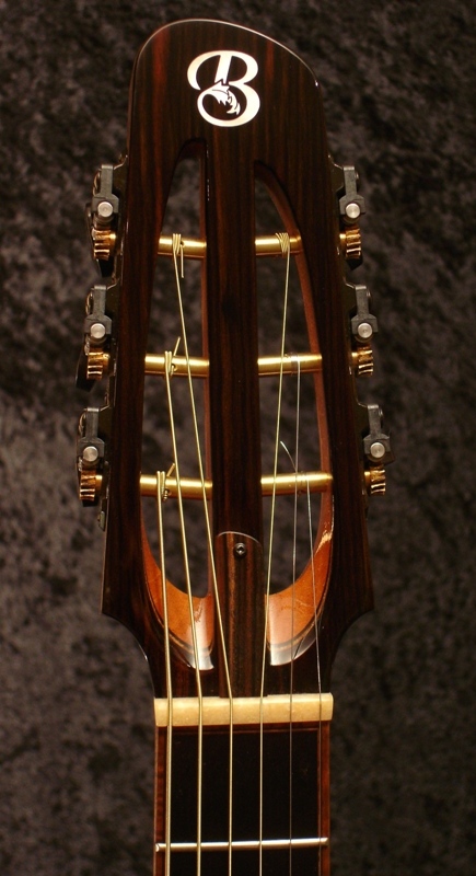

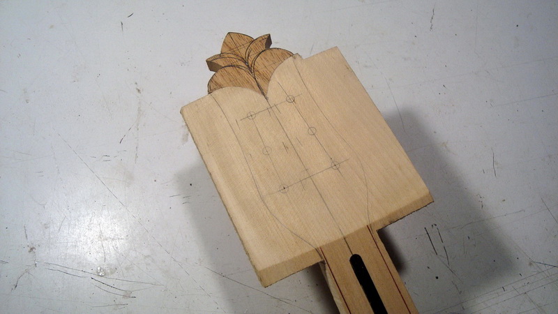

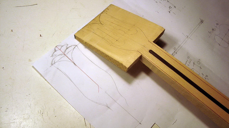

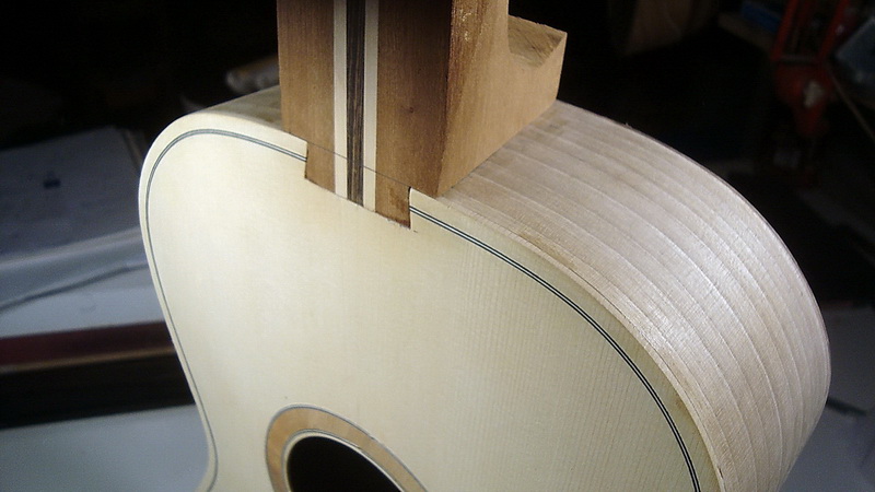

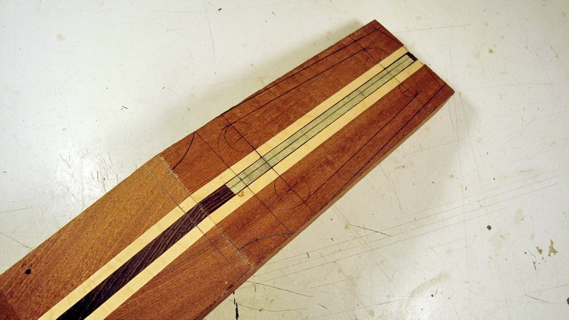

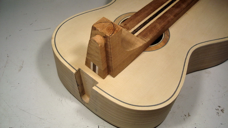

έκανα επιτέλους και το μόρσο στην κιθάρα

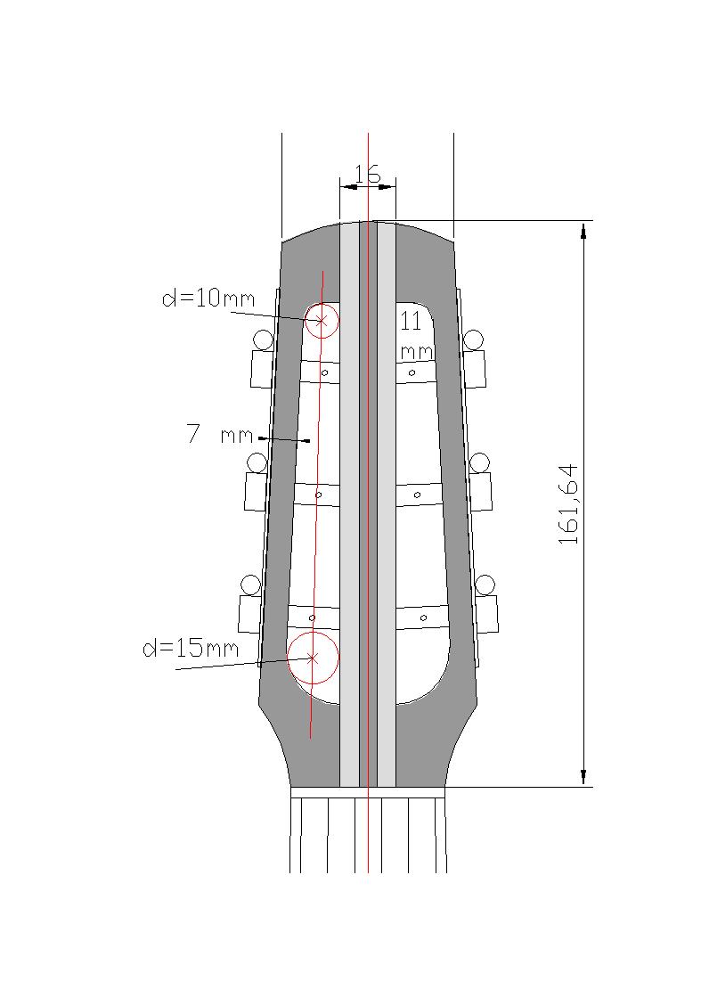

κι έχω και μια ερώτηση στους κιθαροκατακευαστές: στο κεφαλάρι, λέω να αφήσω τις κόντρες να φαίνονται και να ανοίξω τις σχισμές εκατέρωθεν... αυτό μου αφήνει δυνατότητα για 11 χιλ. σχισμή για τις χορδές στο στενότερο σημείο και αντίστοιχα 7 χιλ. πλαϊνά (εκεί που θα βιδώσουν τα κλειδιά)... αν αφήσω σχισμή 10 χιλ., αντίστοιχα μεγαλώνει το "ψωμί" των πλαϊνών αλλά νομίζω γίνεται πολύ στενάχωρη η αλλαγή χορδής... όχι ότι δεν είναι στα 11, αλλά έστω κι ένα χιλιοστό βοηθάει..
θεωρητικά (με βάση σχέδια από το internet) τα πλαϊνά είναι εντάξει, αλλά μου φάνηκαν οριακά μόλις τα σχεδίασα πάνω στο κεφαλάρι...
αρκούν ? πως τις βλέπετε τις διαστάσεις αυτές ? (11 σχισμή - 7 πλαϊνά)
Μιά χαρά μου φαίνεται , άλλωστε το ''στενό'' σημείο αφορά μονο τη χορδή ρε και σολ , ενω για τις άλλες ο χώρος είναι αρκετός. Τα 7 mm είναι αρκετά , δεν υπάρχει πρόβλημα εκεί , θα μπούν και ολόσωμα κλειδιά φαντάζομαι άρα σύν 1,3 ως 1,5mm απο την έξω πλευρά...

Μάνο κούκλα η κιθάρα. Μπράβο και για τη χελιδονοουρά. Τέλεια!
Τα πλαϊνά 7 mm είναι μια χαρά. Με την ευκαιρία ξαναμέτρησα τις δικές μου γνωστές δύο λαϊκές κιθάρες.
Η μιά με το κελεμπέκι έχει πλαϊνά μόλις 5,5 mm και σχισμή 13,5 mm. Η άλλη με την μπουμπίγκα ειναι 9,7 mm με σχισμή 12 και κάτι.
Για να μην ψάχνεις οι φωτογραφίες είναι στα παρακάτω λινκ.
http://www.luthier.gr/index.php?topic=47.75     (post 79)
http://www.luthier.gr/index.php?topic=47.90     (post 102)
Ούτως ή άλλως το κάθε κλειδί πιάνει και στο μεσαίο στέλεχος του καράολου (αυτό με τις κόντρες). Αυτό που έχει σημασία είναι να δείς που πέφτει η τρύπα του κλειδιού που θα περνά η χορδή. Μέτρα τα συγκεκριμένα κλειδιά που θα βάλεις.

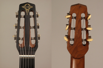

Ωραιο καραολο! Θυμιζει Tom Bills.
Εγω μανο το δικο μου το σχεδιασα να ειναι στα 8mm πλαινο και σχισμη 16mm. Αλλα ειναι κλασσικη που συνηθως ειναι μεγαλυτερο απο τις ακουστικες σε παχος και πλατος.
χα! ο Tom Bills θυμίζει Τουρπάλη...
ωραία η πλάκα, αυτό που έβαλες όντως το έχω δει - όπως κι αυτά, αυτό με τις συρμάτινες είναι από jazz / manouche και μου άρεσε πολύ (όπως και όλη η κιθάρα)

ξέχασα να πω κι ευχαριστώ για τις πληροφορίες    :o
