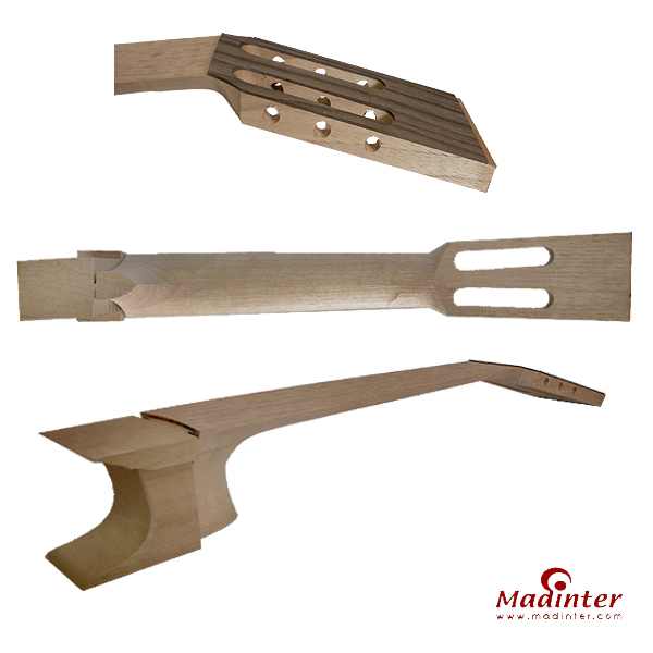

Γεια σου Κωστή.
Στις ακουστικες κιθαρες με συρματινες χορδες χρησιμοποιειται χελιδονοουρα ή βιδωτη ένωση στο μπρατσο.
Στις κλασικες κιθάρες με ναυλον χορδες χρησιμοποιειται χελιδονοουρά ή γίνεται ένα κομμάτι με το εσωτερικό μόρσο.
Δες τις φωτο πιο κάτω να καταλάβεις [ Invalid Attachment ]
Απ: Λαϊκές κιθάρες
« Απάντηση #76 στις: Μαρτίου 11, 2012, 09:12:26 μμ »
φιλε Γιαννη μακαρι να ειχε εστω και τετοιο μορσο σαν αυτο της πανω φωτο .Σκετο μπρατσο, με καλη εφαρμογη ομως, και δυο μικρες καβιλιες.
Απ: Λαϊκές κιθάρες
« Απάντηση #77 στις: Μαρτίου 11, 2012, 09:21:40 μμ »
Κινέζοι είναι κινεζιές κάνουν.Τι να τους πεις... :)
Απ: Λαϊκές κιθάρες
« Απάντηση #78 στις: Μαρτίου 12, 2012, 12:44:12 πμ »
Κώστα νομίζω ότι οι καβίλιες όταν χρησιμοποιούνται με το συγκεκριμένο τρόπο είναι πολύ φτηνή λύση για πολύ φτηνά κινέζικα όργανα. Δεν νομίζω ότι τη λύση αυτή θα τη χρησιμοποιεί κάποιος σοβαρός κατασκευαστής.
Καβίλιες όμως χρησιμοποιούσε παλαιότερα ο αμερικάνος οργανοποιός W. Cumbiano και μάλιστα αναφέρει και λεπτομερώς τον τρόπο  στο διάσημο βιβλίο του "Guitar making, Tradition and Technology". Τώρα χρησιμοποιεί ειδικές βίδες με βαρελάκι, μια παραλλαγή  του τρόπου που φαίνεται στις φωτογραφίες που έβαλε ο Γιάννης. Την τεχνική αυτή χρησιμοποίησα και εγώ στην κιθάρα που τελειώνω τώρα. (Για περισσότερες λεπτομέρειες δες εδώ)
Βέβαια οι καβίλιες του Cumpiano διαπερνούσαν κάθετα το μπράτσο και την ειδική φωλιά του τάκου. Έτσι δεν υπήρχε περίπτωση να ξεκολλήσουν. Όμως η μέθοδος αυτή εγκαταλήφτηκε γιατί είχε δύσκολη εφαρμογή. Χρειζόταν ένα ειδικό τσιμπίδι που έβαζε τις καβίλιες στη θέση τους (μάλλον στα τυφλά)  μέσα από την τρύπα του καπακιού.

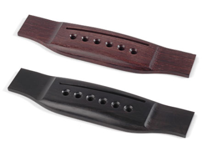

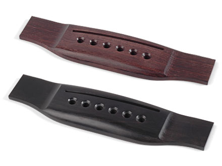

εγω παλι χαζευω εδω και ωρα τον καβαλαρη
Ας "αποκαλύψω" αυτή τη λεπτομέρεια της κατασκευής. Οι καβαλάρηδες και στις δύο κιθάρες αποτελούν τροποποιήσεις έτοιμων στάνταρ καβαλάρηδων που βλέπουμε σε αμερικάνικες κιθάρες.
Στην πρώτη κιθάρα απλώς πείραξα το σχήμα του έτοιμου καβαλάρη τρώγωντας το ξύλο κατάλληλα.
Στην δεύτερη κιθάρα που είχα αποφασίσει να την κάνω "μουστάκι" έφτιαξα δύο επιπλέον κομματάκια που περιλαμβάνουν ένα μικρό κοτσάνι και ένα στρογγυλό κομμάτι στο οποίο έβαλα από μια "τελεία" από abalon. Το πρόβλημα ηταν η ένωση αυτών των δύο μικρών κομματιών με το σώμα της γέφυρας, δεδομένου ότι το κόλλημα έπρεπε να γίνει μετά το λουστράρισμα. Πρέπει να πω ότι δεν μου ήταν απλό να φτάσω σε αυτό το αποτέλεσμα (πρώτη φορά έκανα κάτι τέτοιο) και έκανα διάφορα λάθη. Τελικά χρησιμοποίησα και τις τρείς τεχνικές που σκέφτηκα δηλαδή ειδικό έγχρωμο κερί επιπλοποιίας για στοκάρισμα, σκόνη έβενου με κυανοακριλική κόλλα, καθώς και στόκο νερού. Αλλά ... τέλος καλό όλα καλά.
