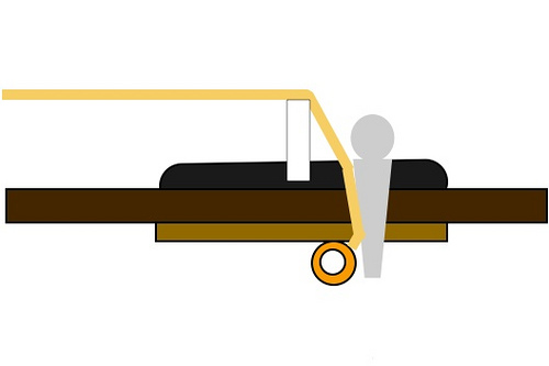

ΦΙΛΕ ΜΟΥ ΚΑΠΑ ΘΕΛΩ ΝΑ ΡΩΤΗΣΩ ΚΑΤΙ ΠΟΥ ΕΧΩ ΕΔΩ ΚΑΙ ΧΡΟΝΙΑ ΜΕΣΑ ΜΟΥ. ΕΧΩ ΑΠΟΡΙΑ ΣΧΕΤΙΚΑ ΜΕ ΤΟΥΣ ΚΑΒΑΛΑΡΗΔΕΣ ΤΗΣ ΚΙΘΑΡΑΣ , ΛΑΟΥΤΟΥ, ΚΑΙ ΟΥΤΙΟΥ. ΕΙΝΑΙ ΑΠΛΑ ΚΟΛΗΜΕΝΟΙ ΣΤΟ ΚΑΠΑΚΙ Η ΕΧΟΥΝ ΚΑΙ ΚΑΠΟΙΑ ΠΡΟΣΘΕΤΗ ΕΝΥΣΧΗΣΗ Η ΒΙΔΑ ΑΠΟ ΜΕΣΑ. ΜΟΥ ΦΑΙΝΕΤΑΙ ΔΥΣΚΟΛΟ ΑΦΟΥ ΟΙ ΧΟΡΔΕΣ ΤΡΑΒΑΝΕ ΣΥΝΕΧΩΣ, ΝΑ ΕΙΝΑΙ ΜΟΝΟ ΜΕ ΚΟΛΑ ΣΕ ΑΥΤΟ ΤΟ ΣΗΜΕΙΟ.ΣΕ ΕΥΧΑΡΙΣΤΩ ΚΑΙ ΠΑΛΙ ΜΠΡΑΒΟ ΓΙΑ ΤΙΣ ΚΙΘΑΡΕΣ ΣΟΥ. ΕΙΝΑΙ ΟΝΕΙΡΟ.....ΑΛΗΘΕΙΑ!!!!!!!!

κωστα σε φθηνες κιθαρες κινεζικες αν βαλεις το χερι σου απο μεσα στο σημειο του καβαλαρη θα πιασεις δυο βιδακια,στην απεξω μερια πανω στον καβαλαρη θα δεις δυο στρογγυλα πλαστικα διακοσμητικα που κρυβουν τα κεφαλια απο τα βιδακια.

Ο καβαλαρης κολιεται στο καπάκι , δεν χρειάζεται κάτι παραπάνω , σε κάποιες εργοστασιακες κατασκευές βάζουν και βίδες οπως είπε και ο Αποστόλης για πιο  σιγουριά και τη κρύβουν κάτω απο φιγούρες δεξιά και αριστερά στα άκρα του καβαλαρη

Όπως είπε και ο Νάσος οι καβαλάρηδες στις ακουστικές κιθάρες απλώς κολλιούνται πάνω στο καπάκι. Ούτως ή άλλως οι σύγχρονες κόλλες (π.χ. titebond) είναι πιό ισχυρές από το ξύλο. Βέβαια ενίοτε οι καβαλάρηδες ξεκολλάνε.
Πρέπει επίσης να σημειώσουμε ότι στις περισσότερες ακουστικές κιθάρες (όπως και στις συγκεκριμένες δικές μου) οι χορδές δεν καταλήγουν στο πίσω μέρος του καβαλάρη π.χ μέσα από κάποια οριζόντια τρύπα. Αλλά περνούν μέσα από κάθετες τύπες, κάτω από το καπάκι. Για να κρατηθούν στη θέση τους βάζουμε τα μικρά πλαστικά η ξύλινα πυράκια (εξωτερικά φαίνονται ως διακοσμητικά) μέσα στις τρύπες ώστε να σφηνώνεται μεταξύ του άκρου τους (που μπαίνει μέσα στην τρύπα) και του καπακιού, η μπίλια που υπάρχει στην άκρη της κάθε χορδής της κιθάρας (αντί για θηλειά που έχουν τα μπουζούκια). Έτσι ένα μεγάλο μέρος της τάσης εφαρμόζεται από κάτω προς τα πάνω και κατανέμεται στην ευρύτερη περιοχή του καβαλάρη. Για να προστατέψουμε το μαλακό καπάκι από την πίεση αυτής της μπίλιας, ενισχύουμε το καπάκι κάτω από τον καβαλάρη με ένα κομάτι σκληρό ξύλο, συνήθως ένα ρετάλι από το ξύλο της πλάτης ή των πλαϊνών.

Σας ευχαριστω ρε παιδια ολους.Ξερετε.... ρωταω γιατι πριν απο δυο χρονια ο μπατζανακης μου αγορασε ενα ουτι απο μαγαζι στην Αθηνα, και αυτη την στιγμη που μιλαμε,απο την πισω μερια, ο καβαλαρης του εχει σηκωθει πανω απο 2 χιλιοστα.Απο εμπρος εχει ....βουτηξει προς τα κατω με αποτελεσμα να σπρωχνει το καπακι και να του εχει κανει γουβα
