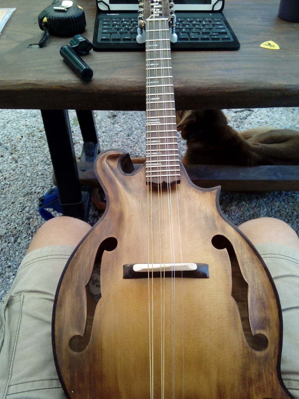

Καλημέρα σας κύριοι
Έχω ένα πρόβλημα με ενα μαντολίνο που κατασκευάζω
Όλα τα τάστα ειναι μισό ημίτονο ποιο μπροστα.
Ποιός είναι ο ποιο εύκολος τρόπος να λύσω αυτό το πρόβλημα;

« Απάντηση #33 στις: Ιουνίου 12, 2016, 10:58:19 πμ »
μεταφεροντας τον καβαλαρη ισως;

« Απάντηση #34 στις: Ιουνίου 12, 2016, 11:10:03 πμ »
Τον πανό καβαλάρη? Ή δεν έχει να κάνει
  • Μηνύματα: 7.595
Απ: Φωτογραφίες και Βίντεο ἀπὸ Ἐργαστήρια : Ιούνιος 2016
« Απάντηση #35 στις: Ιουνίου 12, 2016, 11:54:09 πμ »
οχι τον πανω αλλα τον κατω.
δεν ξερω και τον κατω για σιγουρα αν μπορεις να διορθωσεις το προβλημα, αν δεν το δω απο κοντα, αλλα σε ολα τα ταστα εχεις την ιδια αποκλιση; το λαθος σου, που το εντοπιζεις; σε λαθος κλιμακα;
αν ειναι ΟΛΑ τα ταστα οπως ειπες πιο πανω, τοτε ο καβαλαρης κατω ειναι σιγουρα στην λαθος θεση. πρεπει να βαλεις το κοκκαλακι του δηλ στην σωστη κλιμακα
(στην κιθαρα μαλιστα π.χ. 65 εκ κλιμακα, το βαζουμε και + 2-3 χιλ μακρυτερα, και βγαινει στα 65,3 περιπου...)
« Απάντηση #36 στις: Ιουνίου 12, 2016, 12:00:42 μμ »
ρε παιδια γι αυτον τον λογο ειναι μετακινουμενος ο κατω καβαλαρης. Ειναι πολυ βεβαια το μισο ημιτονιο και υπονοει λαθος χαραξη αλλα τι αλλο μπορεις να κανεις?
« Απάντηση #37 στις: Ιουνίου 12, 2016, 12:16:12 μμ »
Να'στε καλά παιδιά
Σίγουρα κάποια μαλακια έχω κάνει απλά προσπαθώ να καταλάβω  ποια :P
Θα κάνω δοκιμές και θα δω.
« Απάντηση #38 στις: Ιουνίου 12, 2016, 12:23:34 μμ »
H μοναδικη λυση ειναι αλλαγη ταστιερας...δεν νομιζω οτι διορθωνεται μισο ημιτονιο, ειναι αυτο που λεει κι ο Ζαρκ, ειναι λαθος χαραξη...
« Απάντηση #39 στις: Ιουνίου 12, 2016, 12:26:38 μμ »
Κόλλησες λάθος τη ταστιέρα?
Η ταστιέρα σου ακολουθεί κάποιο κανόνα δλδ κάποιο μήκος χορδής πχ 38 εκ
Αν Ναι μέτρα ακριβώς από το κόκκαλο και βάλε τον καβαλάρη εκεί που ειναι το μήκος χορδής σου όπως σου είπαν και τα παιδιά
Η μόνη διαφοροποίηση ότι τα καμάρια θα σου έχουν πέσει λίγο έξω από κει που τα πρώτο- υπολόγισες
« Απάντηση #40 στις: Ιουνίου 12, 2016, 01:00:28 μμ »
Δεν ξέρω αν τα σχέδια είχαν κάποιο θέμα η τα αποτύπωσα λάθος( μάλλον αυτό έκανα) γιατί στο 36,5 που ήταν ή κλίμακα ο κάτω καβαλάρης δεν είναι στο σωστό σημείο
Οπότε πάω για καινούργια ταστιέρα σε ποιο μεγάλοι κλίμακα και συσκευή χαράξεις ταστων να τελειώσω με αυτά τα θέματα.

« Απάντηση #41 στις: Ιουνίου 12, 2016, 01:17:48 μμ »
τα σχέδια που είχες ανεβάσει (φαντάζομαι σ' αυτά βασίστηκες)
http://www.luthier.gr/index.php?topic=2771.0
δεν έχουν θέση καβαλάρη, οπότε δεν μου φαίνεται να έκανες λάθος.
Προφανώς ο καβαλάρης θα είναι "κολυμπητός" και πρέπει να βρεις την θέση του, το πολύ πολύ όπως λέει ο Νάσος να απέχει περισσότερο από το σημείο τομής των καμαριών.
Δεν βλέπω γιατί να αλλάξεις ταστιέρα - τουλάχιστον όχι πριν βρεις το σημείο που ακούγεται καλά μετακινώντας τον καβαλάρη.
« Απάντηση #42 στις: Ιουνίου 12, 2016, 01:31:05 μμ »
Σωστα τα λες απλά ο καβαλάρης κανονικά πάει ανάμεσα στις τομές που κάνουνε τα f holes και έχειτην μεγαλύτερη καμπύλη το καπάκι, που και τα καμαρια έχουν το σωστό πάχος.

« Απάντηση #43 στις: Ιουνίου 12, 2016, 02:34:50 μμ »
Παναγιώτη έχεις δίκιο ο καβαλάρης πάει στο κέντρο των f holes και ειναι ακριβώς υπολογισμένα τα καμάρια   Να πέφτουν ακριβώς πάνω για το βέλτιστο ήχο έτσι ειναι και στις Hollow που φτιάχνω
Η κλίμακα όμως στο πρώτο σχέδιο λέει 43,3 και όχι 36,5 μάλλον εκεί ειναι το λάθος οπότε πηγαίνεις για νέα ταστιέρα..
« Απάντηση #44 στις: Ιουνίου 12, 2016, 05:36:47 μμ »
Το τρίτο  αρχείο  mandolin_plans[1].pdf. Είναι 36.5
Αυτό έκανα
