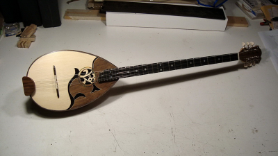

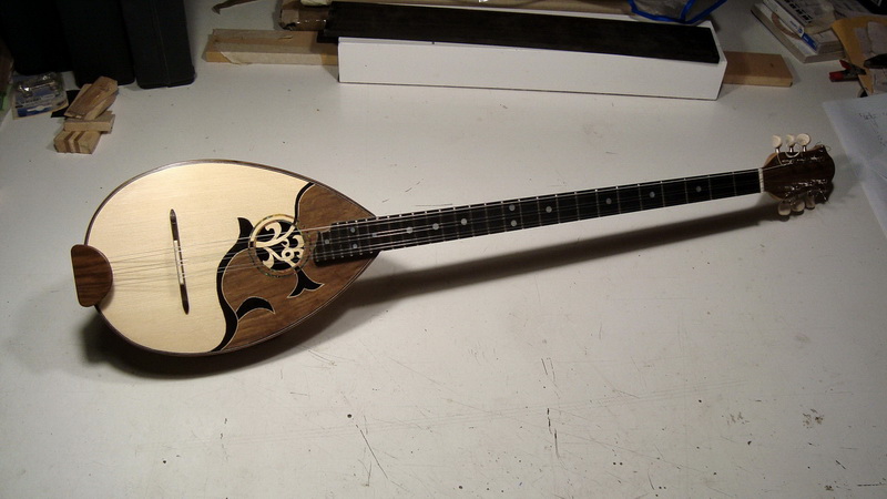

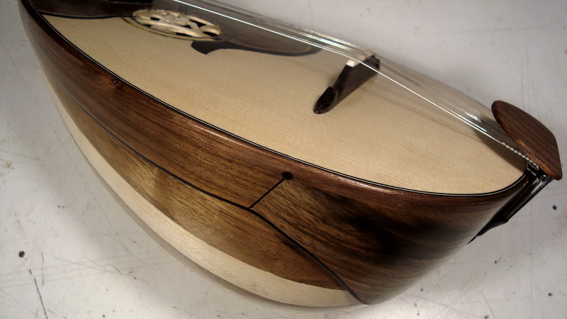

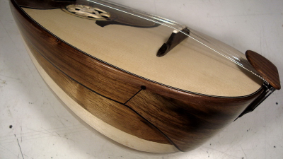

αυτός τέλειωσε

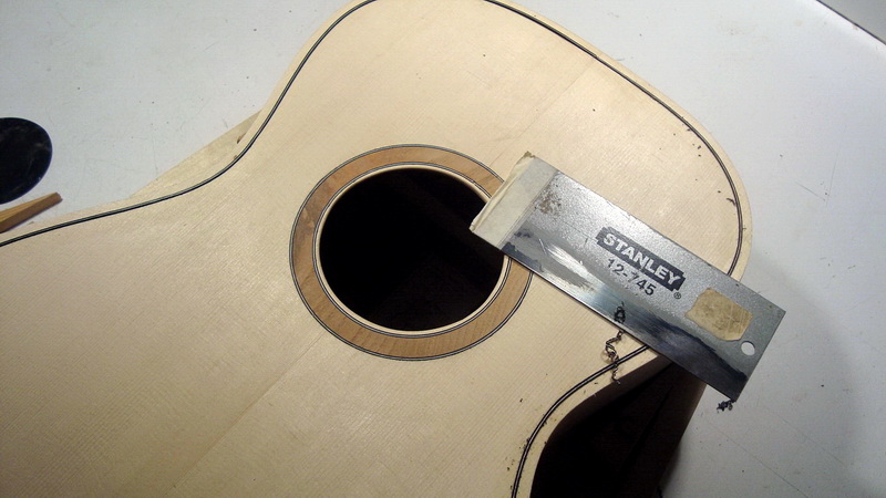

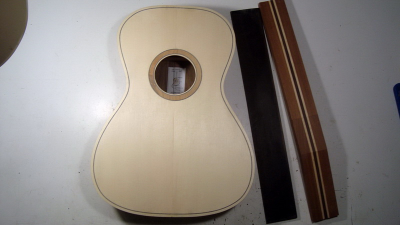

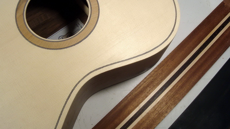

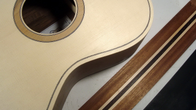

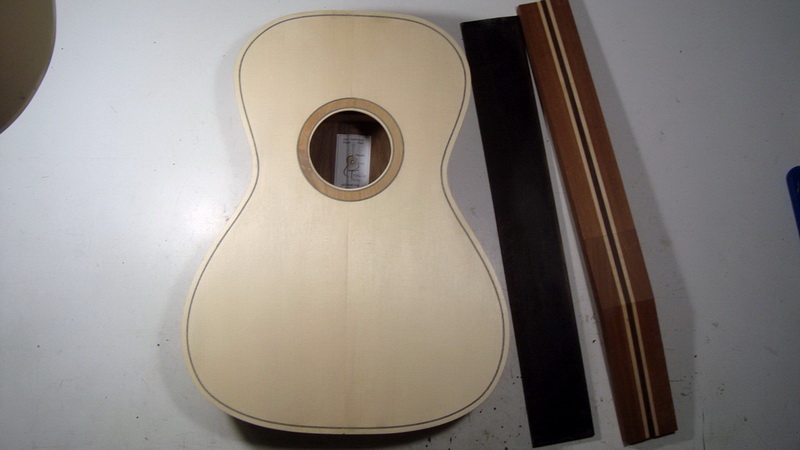

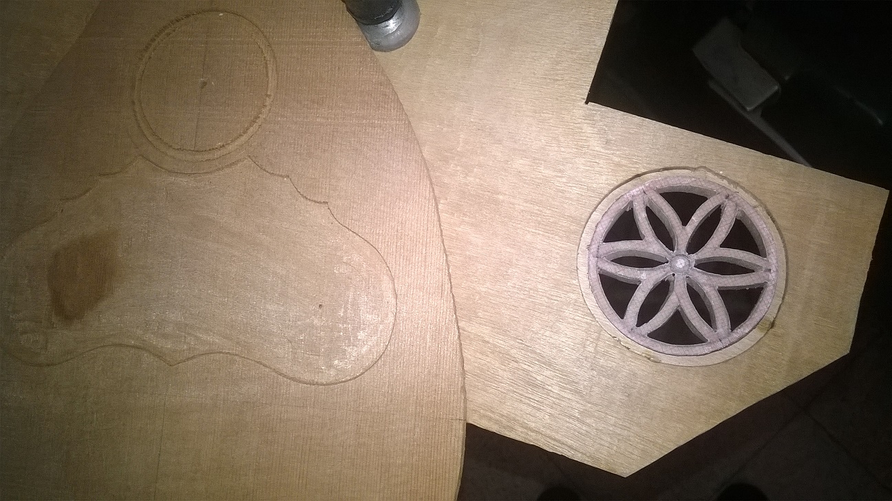

η (μία) κιθάρα απέκτησε φιλέτο περιμετρικό - λίγο πιο μέσα από την περίμετρο δηλαδή
και ετοιμάζονται τα υπόλοιπα

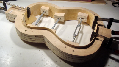

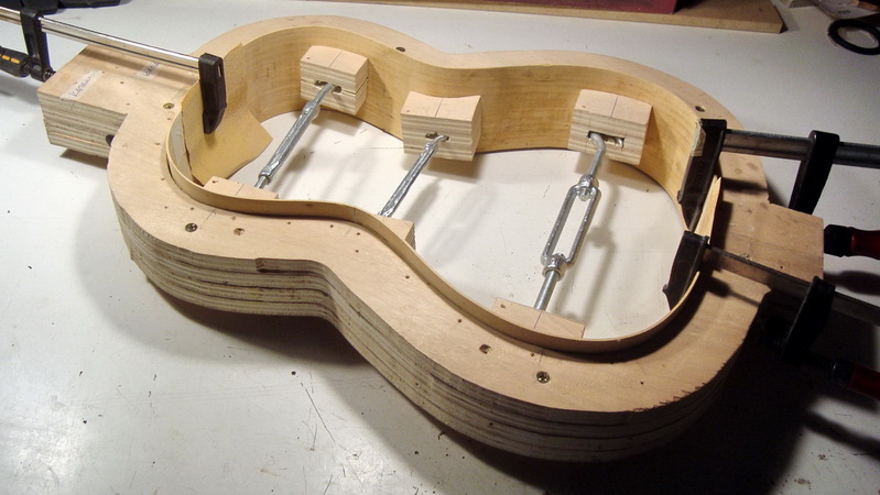

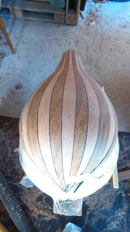

κι όσο περιμένω να κατέβει η υγρασία να κολλήσω το τακούνι, δούλεψα λίγο το δεύτερο σκαφάκι, με στριφτάρια αυτή τη φορά...
το κυπαρίσσι με πρόδωσε λίγο - ή το πρόδωσα εγώ που κατέβασα τα πλαϊνά στο 1,8 χλστ. όπως την καρυδιά, ίσως ήθελε παχύτερο... "κατσάρωσε' λίγο, εγκάρσια, στην μεγάλη καμπάνα και στις περιοχές των τάκων (εκεί δηλαδή που ήταν "ευθεία" ή με μεγάλη ακτίνα)... δυό ώρες έκανα εχτές να ταιριάξω τις ενώσεις στους τάκους ίσια - με τα σόκορα στραβά, να μην "έρχονται" με τίποτα - την καρυδιά την είχα ξεπετάξει

Μανώλη εξαιρετικός όπως πάντα

μπραβο μανο, αυτα εννοουσα (τελευταια φωτο) βλεπω τα εφτιαξες κιολας!

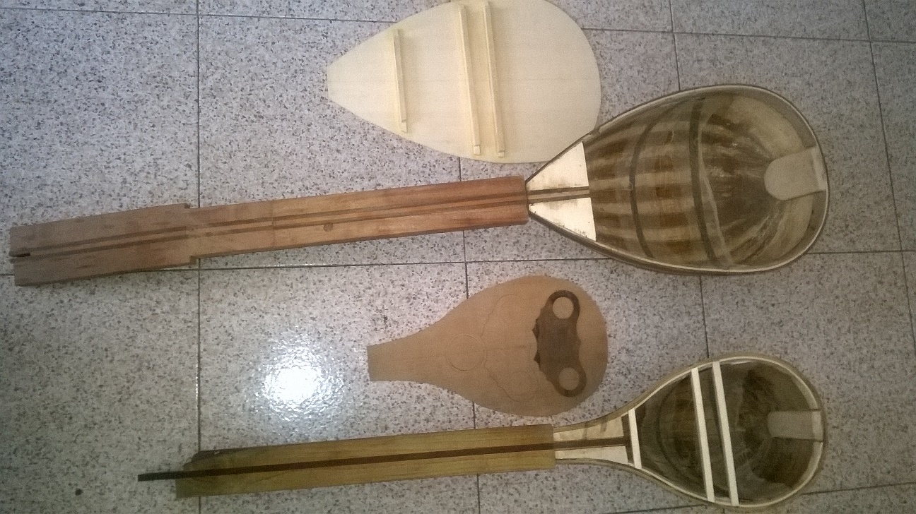

ΚΑΛΟ ΜΗΝΑ ADMIN!!!!
Με τον χρονο που μπορω να διαθεσω, βρησκομαι καπου εδω.
Πιστευω μεχρι την εκθεση.........  τον αυγουστο να ειναι τελειωμενα!
Καλα αν βιαζεται για συμμετοχες ο κυριος γκουιταρ, ας παρει το καφεδακι του να ερθει προς τα εδω, θα χρειαστει να πεσει πολυ τριψιμο τις επομενες μερες!
Υ.Γ. τι ζητησα ο ανθρωπος ενα καραολακι μονο

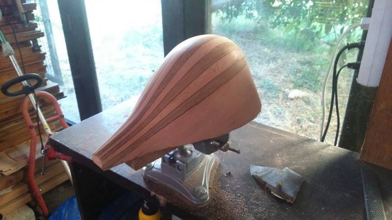

ΜαστροΤζόν αν ήμασταν κοντά θα ερχόμουν εγώ για τρίψιμο!

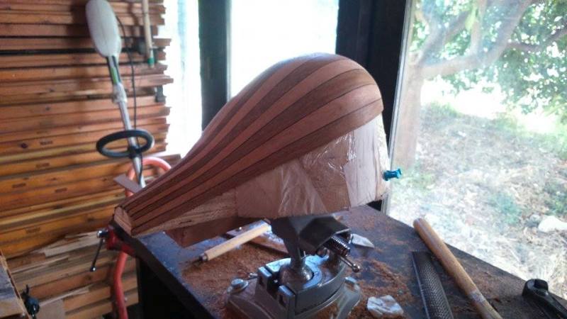

Προοδεύω κι εγώ. Θα 'θελα να το προλάβω μέχρι την έκθεση..

ΜΗΤΣΟ ΚΑΛΑ ΤΟ ΠΑΣ . ΑΝ ΤΙΣ ΕΚΑΝΕΣ ΠΙΟ ΜΥΤΕΡΕΣ ΜΠΡΟΣΤΑ ΘΑ ΣΟΥ ΑΦΗΝΕ ΧΩΡΟ Ο ΤΑΚΟΣ ΝΑ ΚΛΕΙΣΟΥΝ ΚΑΛΥΤΕΡΑ

Δεύτερη φορά την ίδια μαλακία έκανα, ελαφρώς διορθωμένη.. Απορώ με τον εαυτό μου μερικές φορές...
