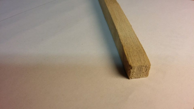

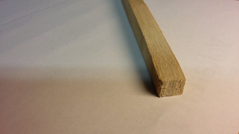

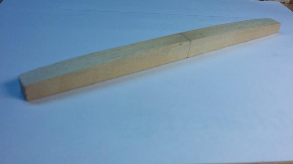

Παιδιά Καλησπέρα !
Ετσι απλά και στεγνά , μήπως ξέρετε τι ξυλο είναι αυτό και αν κάνει για καμάρια στο αυθαίρετο ;
τα νερά του , μου φαίνονται πυκνά , δυσκολεύομαι όμως να δω αν θα είναι κάθετα στο καπάκι

Απ: Τριχορδάκι αυθαίρετο !
« Απάντηση #92 στις: Μαΐου 27, 2016, 06:18:21 μμ »
Δεν ξέρω τι ξύλο είναι, εντελώς διαισθητικά θα έλεγα πως δεν κάνει.
Από την άλλη με τόση αυθαιρεσία που έχει πέσει αυτό νομίζω πως θα είναι το μικρότερο πρόβλημά σου...
Κάτσε να απαντήσουν και οι εμπειρότεροι.
« Απάντηση #93 στις: Μαΐου 28, 2016, 04:01:04 μμ »
Ιωσήφ ειναι δύσκολο να κατανοήσουμε από μια φωτογραφία τι ξύλο είναι, αλλα γιατι σκας βάλτο δεν έχεις να χάσεις τίποτα όπως λέει και ο Δημήτρης με τόση αυθαιρεσια που έχει πέσει, εκεί κόλλας, προχωρά, ότι και να είναι ξύλο ειναι και θα το κρατήσει το καπάκι
« Απάντηση #94 στις: Μαΐου 28, 2016, 06:28:15 μμ »
Ιωσήφ τρίψ΄τα σόκορα με γιαλόχαρτο, αν έχει νερά "γραμμικά" (πεύκο, έλατο κτλ) θα φανούν. Απλώς για να ξέρεις πως θα τα βάλεις.
« Απάντηση #95 στις: Μαΐου 28, 2016, 08:15:46 μμ »
Ευχαριστώ πολύ παιδιά ! Προχωράω και ελπίζω να τα πούμε σύντομα.

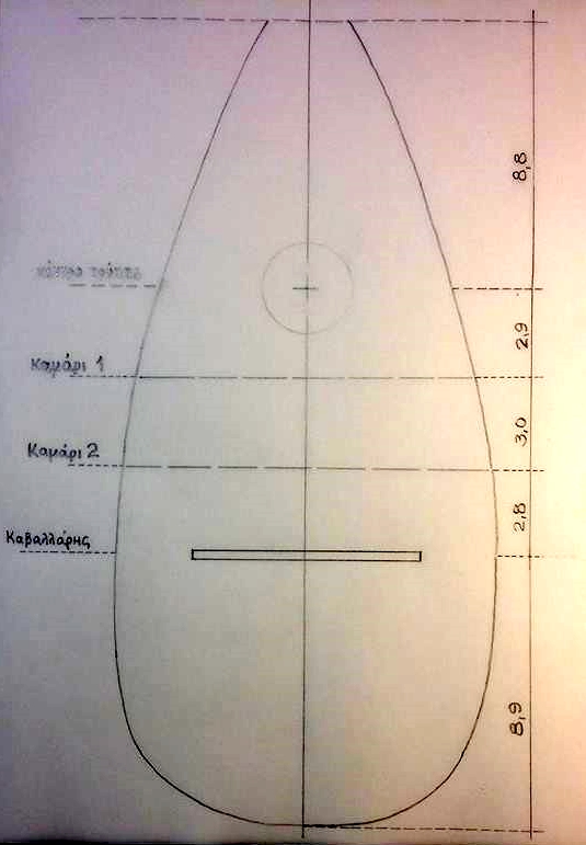

« Απάντηση #96 στις: Μαΐου 29, 2016, 08:33:21 πμ »

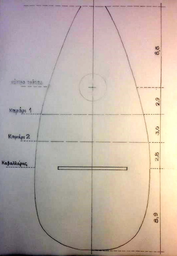

Καλημέρα !
Η θεωρία λέει ότι τα καμάρια τοποθετούνται διαιρώντας σε τρια ίσα διαστήματα την απόσταση ανάμεσα στο κέντρο της ηχητικής οπής και τον καβαλλάρη ...
... η ταπεινή μου γνώμη θα ήθελε το 2ο καμάρι να είναι λίγο πιο κοντα στον καβαλλάρη. Εσείς τι λέτε ;
« Απάντηση #97 στις: Μαΐου 29, 2016, 09:41:47 πμ »
Κανε οτι λεει το ένστικτο σου, επισεις ολοι λενε οτι οσο ποιο κοντα στον καβαλάρη τοτε πριμάρη το όργανο, μεταξυ μας και εγω ετσι εκανα όταν έφτιαξα τα καπάκια, το "έκλεψα" λιγο και το πήγα ποιο κοντα στον καβαλάρη.

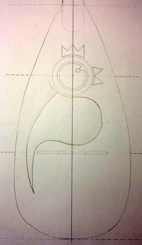

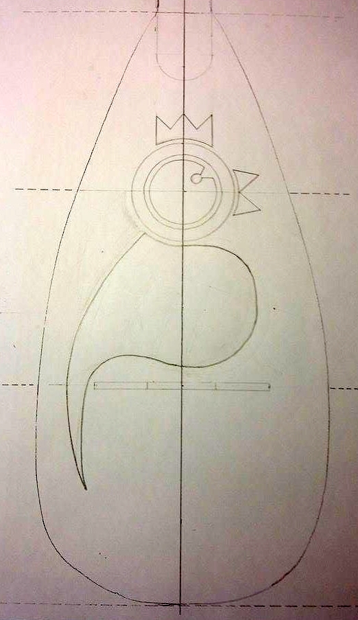

« Απάντηση #101 στις: Μαΐου 30, 2016, 11:11:48 μμ »
εισαι κι αριστεροχειρας?

« Απάντηση #102 στις: Μαΐου 31, 2016, 07:45:04 πμ »
Κώστα καλημέρα ! Δεν είμαι αριστερόχειρας,  αλλά έχεις δίκιο,  δεν το είχα σκεφτεί έτσι

« Απάντηση #103 στις: Μαΐου 31, 2016, 08:31:03 πμ »
από χτες προσπαθώ να γράψω, αλλά το "πνεύμα των υπολογιστών" έχει άλλη άποψη.
για τα καμάρια (και το ένστικτο) συμφωνώ με τον Κωνσταντίνο - κι από "κλεψιές", άλλο τίποτα.
Το κοκκοράκι (κικι ρικι κι στην εικόνα βλέπω) είναι καταπληκτική ιδέα, μου θυμίζει στάμπες και κεντήματα λαϊκής τέχνης (κάπου έχω δει μιαν εικόνα που την είχα "μαρκάρει" για τον ίδιο λόγο, θα ψάξω να τη βρω).
Είναι όμως και λίγο "φιλόδοξο" σχέδιο, το μάτι και η (πολύ) μυτερή απόληξη της ουράς θα σε ζορίσουν (πολύ και με μεγάλο ρίσκο αστοχίας ή κακοτεχνίας) χωρίς λόγο. Προτείνω να πας σε πιο αμβλείες γωνίες και μεγαλύτερη υποστήριξη στο μάτι ("κενό" ή "πλήρες" θα είναι το μάτι?)

« Απάντηση #104 στις: Μαΐου 31, 2016, 09:04:06 πμ »
Καλημέρα Μάνο !
Ευχαριστώ πολύ για όλες τις επισημάνσεις . Το κοκκοράκι σχεδιάστηκε αφού παρατήρησα και "αφομοίωσα" όσο μπορούσα στάμπες και κεντήματα λαϊκής τέχνης  . Το μάτι θα είναι "πλήρες" , ελπίζω σύντομα να δώσω μια photoshop-ική , φιλόδοξη εικόνα για το καπάκι.
