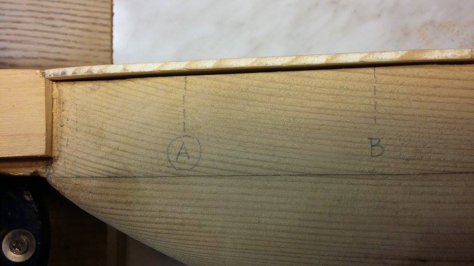

Κολλήθηκαν δυο καμάρια ... γίνεται δοκιμή εφαρμογής και βλέπω ότι από τη θέση Α μέχρι τη θέση Β ( και στις δυο πλευρές ) έχω ένα μικρό κενό περίπου 1 χιλιοστό ... σιγά τ΄αυγά βέβαια ... άμα το πιέσω έρχεται και εφάπτεται ... αλλά δεν θα ήθελα να το τσιτώσω ...
... αν βάλω ένα τρίτο καμαράκι στη θέση Α για να πάρει την καμπυλότητα που χρειάζεται θα ήταν υπερβολικό ;

Η ΘΕΣΗ ΑΛΦΑ ΔΕΝ ΘΕΛΕΙ ΚΑΜΠΥΛΟΤΗΤΑ.
ΜΕ ΤΙΠΟΤΑ ΚΑΜΠΥΛΗ ΕΚΕΙ......ΕΚΕΙ ΕΙΝΑΙ Ο ΤΑΚΟΣ ΚΑΙ ΠΡΕΠΕΙ ΝΑ ΕΦΑΡΜΩΣΕΙ ΑΡΙΣΤΑ
Εφόσον θέλουμε άριστη εφαρμογή , υποθέτω ότι το καπάκι θα πρέπει να εφάπτεται σωστά και στην επιφάνεια του τάκου και στα χείλη του σκάφους,  αβίαστα και από μόνο του , πριν το κολλήσουμε. Κατάλαβα σωστά ;

ε αυτο σου λεω.........................

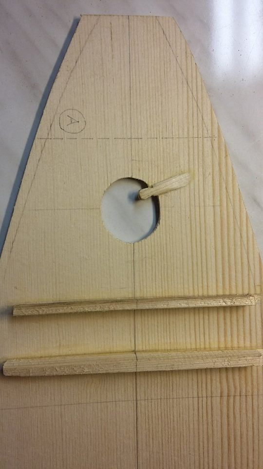

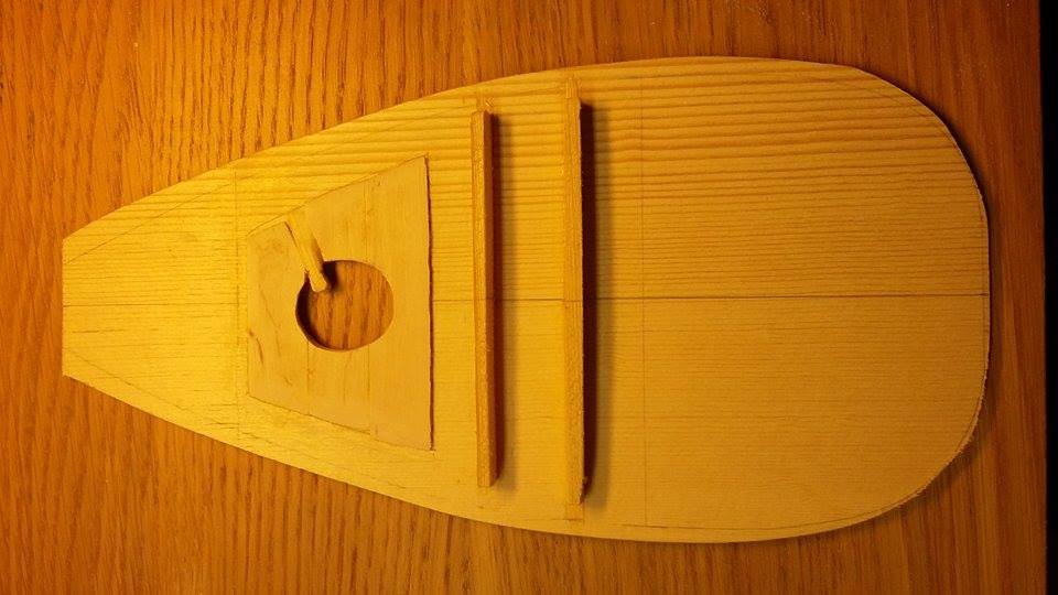

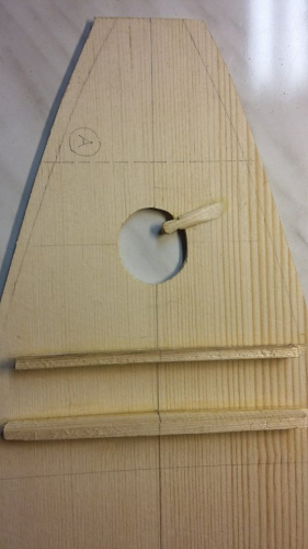

Αν έμπαινε τρίτο καμάρι θα ήταν πράγματι πολύ πολύ κοντά στον τάκο (περίπου μισό εκ. ) . Νομίζω ότι θα σήκωνε το καπάκι και δεν θα είχε επαφή με τον τάκο.
Ετσι λοιπόν, μπήκαν πρόσθετα ξυλάκια στα χείλη του σκάφους, εκεί που το καπάκι δεν είχε επαφή με αυτά.
Ενισχύθηκε περιμετρικά και η ηχητική τρύπα και το καπάκι εφαρμόζει στο σκάφος αρκετά ικανοποιητικά
(χωρίς πίεση, ζόρι και τριξίματα ... Ειδομεν ...  >:(  όταν περάσουμε στην ταστιέρα ... )

Αν έχει κάποια μικρή ίσως χρησιμότητα , τα πρόσθετα ξυλάκια  είναι γλωσσοπίεστρα . Πάμθηνα, ευκολοδούλευτα και σε βολικό πάχος ( περίπου 1,5 χιλιοστό ) για τέτοιες μικροδιορθώσεις http://www.apotheka.gr/products/genika_analosima/animex_glossopiestra_xulina_100temacia
